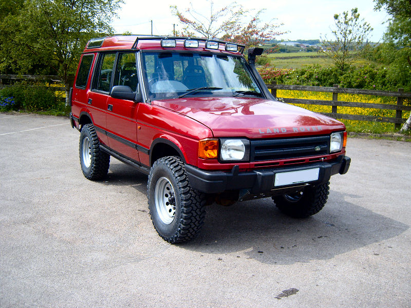

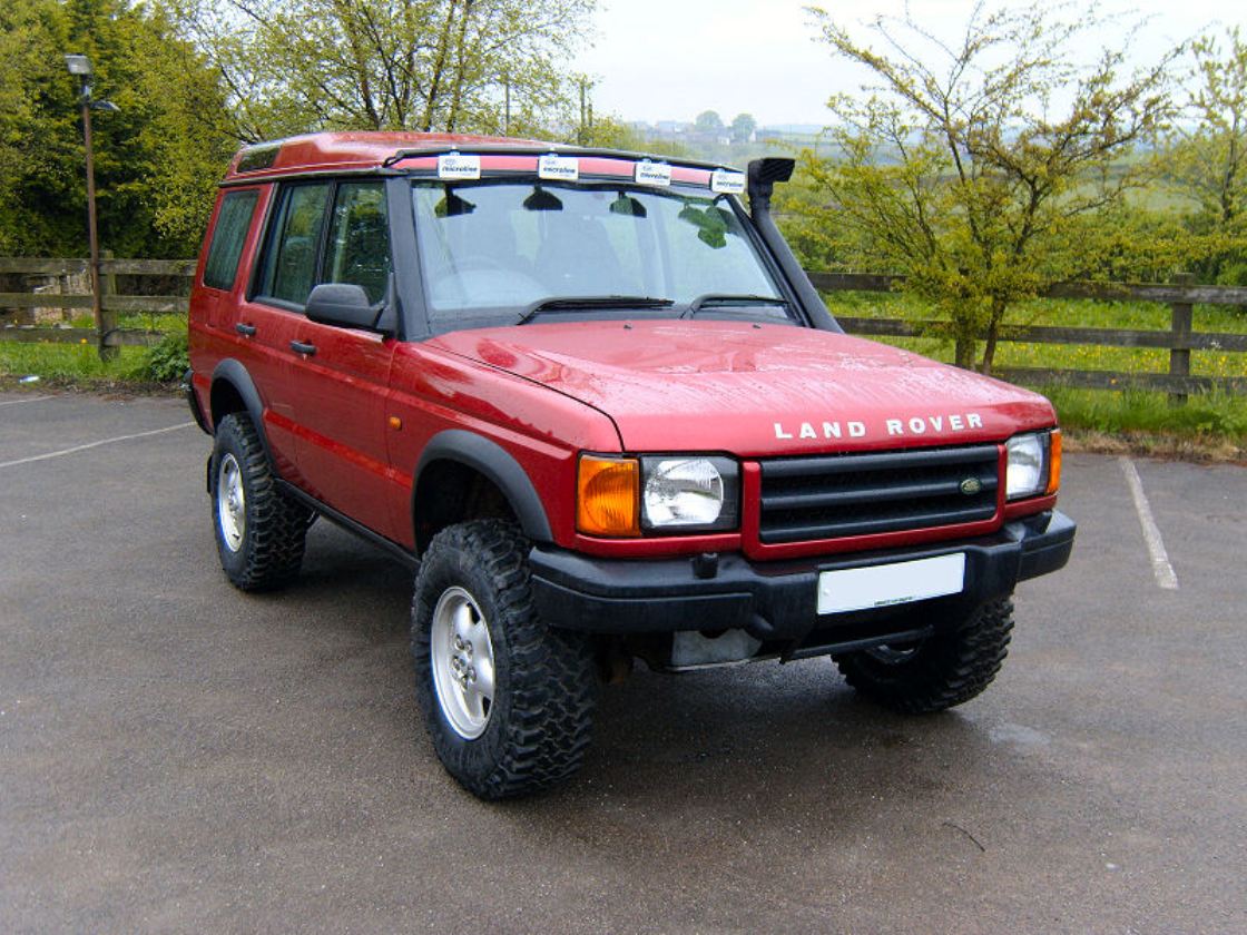

Keby som ich porovnal s 31x10/5R15 aký je rozdiel vo výške? Ozaj myslel si 265/70R16? Ak áno,tak to by mi stačili iba podložky pod origo disky. Mám jeden obrázok a to Disco sa mi páči...
Nreg disco off roader.jpg (218.74 KiB) Zobrazeno 7932 x
(234.46 KiB) Staženo 1750 x

Sorry,ten spodný obrázok neplatí - ten som tam pridal omylom... :roll: Ale aspoň by ste si mohli porovnať tie pneu a skúsiť odhadnúť cca o aký rozmer ide na tom vrchnom obrázku - a o kolko je asi zdvihnutý?

Hlavně ten horní obrázek je DII a ty to chceš na DI... :idea: Podle mě to budou 265/75R16 a vzedlé je to hodně, určitě víc jak 2", nemáš tam obrázek z boku... :?:

Pavel,ja viem že je to D2 , ja som ten obrázok dal iba ako príklad :ty jeden...: Acon - no neboj nič,už sa zaoberám rozmermi a výrobou pevnosťákov - len musím dokončiť nejaké fušky,čo mám v garáži... :roll: Len sa neviem rozhodnúť,či tam dám tie 31" 15ky,alebo nechám tie origo 16ky a dám podložky a väčšie gumy...
