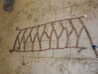

Ja mám upravené reťaze z V3S - presne na moje kolesá 265/70-R16. Nemám s nimi žiadne problémy - idú ako snežná fréza. :clap

ja mám taktiež z V3S a sú nezničitelné :)

Pozeral som na tie retaze z V3S. Maju tusim kruhovy profil...nie je to citit na cistom lade?

Nemaju kruhovy profil, ocko je zatocene asi o 90st. a kazdu retaz budes citit, retaze tam nedavas pre komfort ale preto aby si vysiel tam kde potrebujes :wink:
