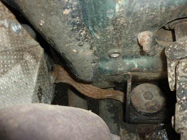

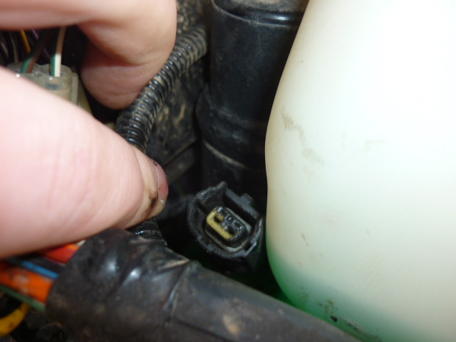

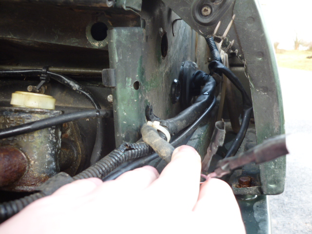

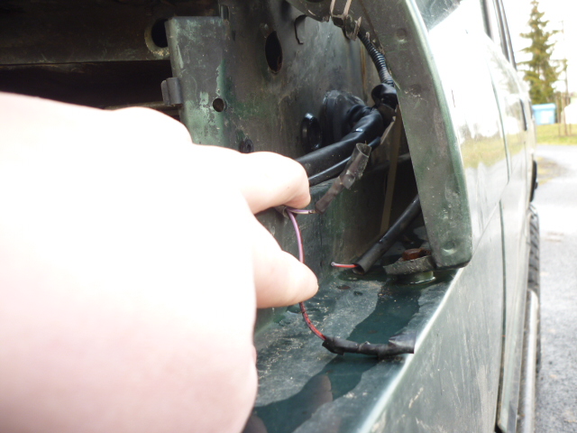

Ahoj dneska jsem měl foták v ruce a stahoval jsem náky fotky do PC tak jsem ti něco nafotil jak to mám já v RRC 200Tdi 1993
A to blikání interieru a světel může být teto měděné ukostření rám-kabina (foto 3)
Pak na fotce mám vyfocen konektor jestli si dobře pomatuji je to od vyhřívání ostřikovaců co jsem měl na té původní kapotě před potkání stromu těd mám jinou s ostřikovači bez výhřevu, zbytek fotek je to osvětlení mot.prost. Co mám také odstrojené kvůli laku kapoty na zelenou a zatím jsem jí na zpět nenastrojil.

máro - díky, z první fotky pro mně není patrno kam ten kabel vedl, ale asi to bude do toho svazku co tam vede, tedy nevede to nikam pod stěrače a do kabiny.
Co se týká fotky č. 3. A to blikání interieru a světel může být teto měděné ukostření rám-kabina (foto 3) jak to mám ověřit? Tohle jsem tam dole našel, vypadá to tak jako u tebe na fotce, mám to vyměnit za něco jiného nebo co na tom mám zkontrolovat?

Jestli tam ten měděný pásek máš, tak ho zkus opatrně demontovat a zkontrolvat případně očistit dosedací (kontaktní) plochy. A hlavně to celé potom nakonzervovat. On kontakt železo-měď není zrovna ideální, a tady to musí mít velmi dobrý kontakt.

MadTom: co myslíš tím zakonzervovat? natřít barvou? postříkat kontaktolem? nebo nějaké mazivo? Já jen abych to nezpackal.

Barvu ne, kontaktol ve spreji se odpaří. Já bych to očistil namontoval, dosedací plochy natřel buďto dielektrickou (nevodivou) nebo alespoň vodovzdornou vazelínou a zkusil jestli je to tím.

1. kabel osvětlení pod kapotou, byl přestřižený přesně jak má Mára, takže jsem našel tu bužírku a nadstavil to - světlo pod kapotou svítí !

A kam jsi ho prosím tě připojil já jsi už nepomatuji jak to tam už bylo....DDT píše:musím se pochlubit:
Re: RRC 200TDI by DDT
Tvoje foto č 1 Máro, tak pravý spodni roh jde vidět bužirka ve ktere máš ten přerušený kabel, a ten musíš napojit na ten spinač co je na té samé fotce vidět vpravo nahoře.

Ok díkyDDT píše:Tvoje foto č 1 Máro, tak pravý spodni roh jde vidět bužirka ve ktere máš ten přerušený kabel, a ten musíš napojit na ten spinač co je na té samé fotce vidět vpravo nahoře.
