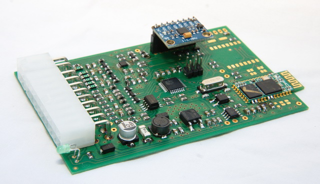

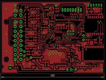

Hezký obrázek, nechci ti brát iluze, ale tak jak tam máš ty součástky rozložené, tak to bude velmi obtížné naroutovat. Je třeba se podívat i na vyrobitelnost, aby ty součástky byly zapojitelné - koukni na X1 a C50 - vedle C50 se bude velmi špatně pájet - není tam moc místa. Chlazení stabilizátoru? Okolo není žádné místo. Vzdálenosti mezi SMD součástkama - aby se daly rozumně osazovat. No však uvidíš.

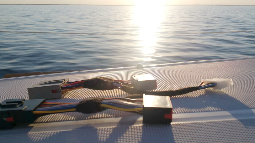

Hura, plosnak na ridici jednotku naroutovanej. Zdravim z lodi nekde baltu, nefouka, tak bylo trochu casu
Madtome - u rozmisteni jsem si docela popremejslel, ale spodni strana vysla docela hezky, na to jak je to nahnahnany. Posilam ti SZ.
Re: DiscoLifter - Vývoj kontroléru výšky pro D3/4/RRS - Český LLAMS

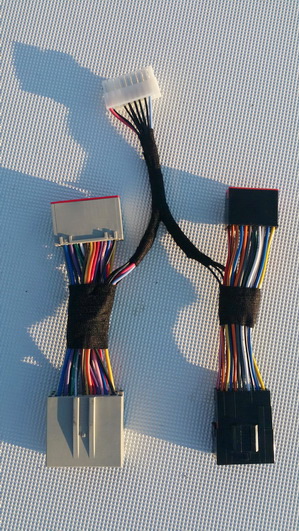

A taky byl cas na 1 verzi propojovaciho "H-kabelu".
Pomerne otravna rucni prace, ale co se da delat. Musim na to sehnat firmu, moc si nedovedu prestatavit ze bych takto udelal vic nez 3 kusy

Hezké bavíš se. Na výrobu kabelů bych možná někoho měl, ale musíš říct, kolik toho chceš. A bude potřeba udělat testovací přípravky, aby se dalo odzkoušet, že je to zapojené dobře na jednoduchém automatu. U 3ks to není potřeba, ale pokud jich budeš chtě víc, tak určitě ano.

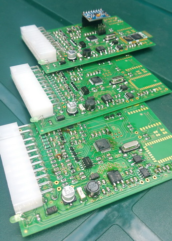

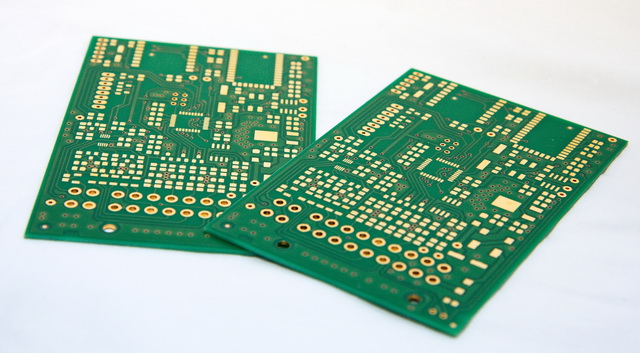

Konečně mi po mírném zdržení dorazily 3ks plošnáků na "nultý protopyp" řídící jednotky.
Mám z toho fakt radost, poslední měsíce je málo času a skoro vůbec to nepostupovalo. Tak teď se to pohlo a vzniká něco, na co se dá sáhnout.
Rozhodl jsem se, že první 3 kusy komplet celé udělám sám, manafaktura
Jsme na chalupě a po večerech tu pájím
. Jde to, ale je to na trpělivost, součástky jsou fakt titěrný. Ale osázení desky po těch měsících nehmatatelného čehosi je práce za odměnu.
Teď jsem ca v půlce oživování prototypu, zatím to vypadá že vše chodí (klepu na dřevo).
Takže malými krůčky dál a ono to jednou doputuje
Jinak opět - jestli jsem to již nepsal - Madtomovi komentáře a pomoc ohledně schématu a plošnáku neocenitelné & respekt!! Troufám si tvrdit že bez Tomovi pomoci by vznikla "čína", takhle jedeme "německou kvalitu". Víc než polovina komponentů tam má pouze ochrannou funkci.

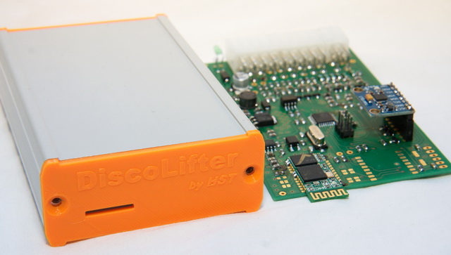

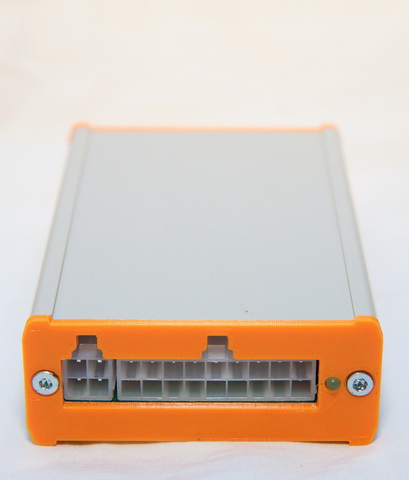

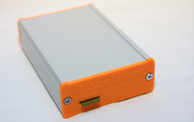

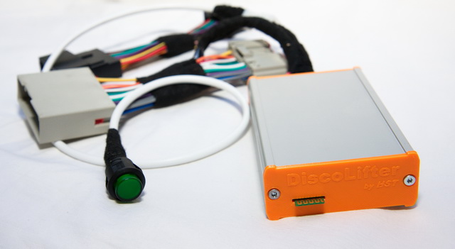

A ještě mám malý update mechanické konstrukce řídící jednotky. Je to vymyšlené v hliníkové krabičče ca 6x10cm, žádný lowend plast.
Ty oranžové víčka jsou zatím experimentálně na domácí 3d tiskárně, výrobce dává k dispocici 3D model, takže úprava byla celkem snadná. Samo barvu volím naprosto vědecky - cívka oranžové byla zrovna v tiskárně založena
Jinak to tlačítko (je podsvícené) na poslední fotce, to je vyvedený reset + "status" kontrolka. Pouze pro prvních několik testovacích kusů, pro oveření "že to nikdy nebude potřeba použít".
Takže to je stav k dnešku. Dalším bodem bude předělání ovládácí jednotky a až ta bude, tak asi řeknu že už jsem tak ca v polovině "projektu".

k tym fotkam na mori : budto si workoholic, alebo si miesto fotenia zvolil s vysokym citom pre pozadie

hifi píše: k tym fotkam na mori : budto si workoholic, alebo si miesto fotenia zvolil s vysokym citom pre pozadie
Maxseli, dík, klidně ano, Stále jsem neobjevil výrobce jednoho z těch konektorů, třeba na tom něco vykoukám. Naprosto to nespěchá, kabely od těch handsfree sad, které jsem sehnal, fungují OK, tj klidně v Jihlavě, nebo jak se uvidímeMaxsel píše:Pokud by ti k něčemu byla sada konektorů co jdou do jednotky podvozku s asi 3-5cm dlouhými kousky kabelů (víc tam vrakáčníci nenechali), jsou ti k dispozici. Tedy než je vyhodím.

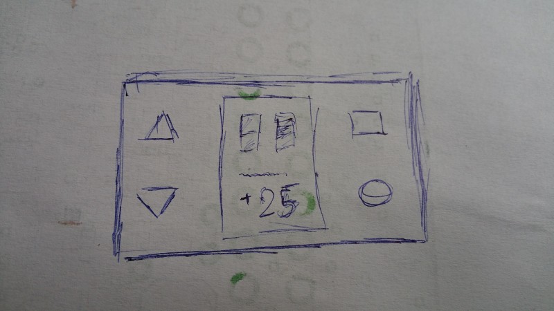

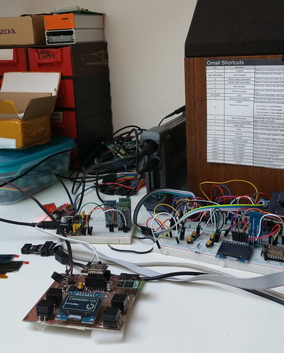

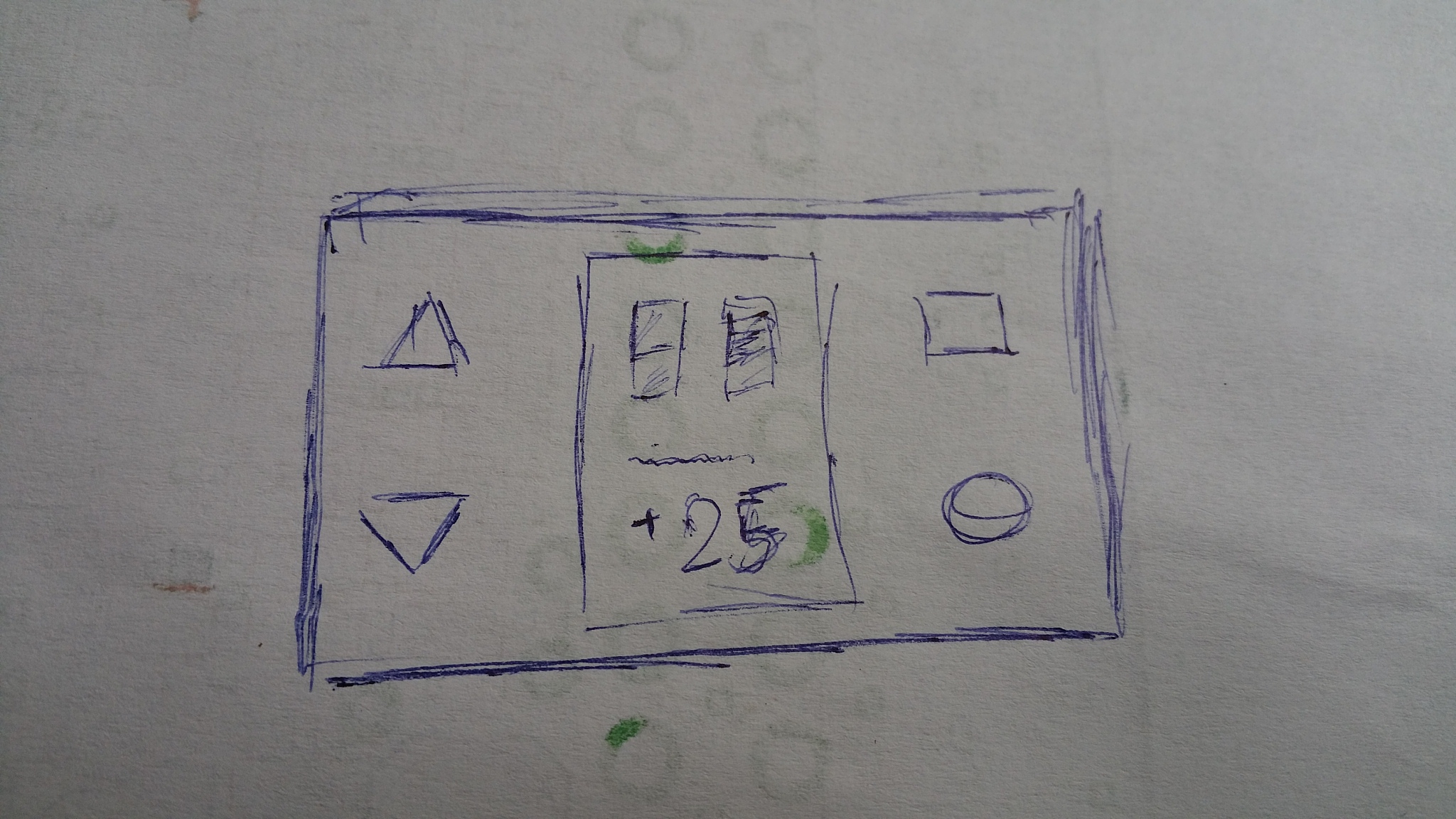

Jeste premyslim nahlas... ohledne te ovladaci jednotky... v hlave mi bezi idea opustit ten zamysleny otocny cudlik (rotacni enkoder) a vratit se zpet k tlacitkum. 4 tlacitkum.
Poznatky z rumunska byly ze ten rotacni enkoder jde docela jemne a byl problem za jizdy otocit pouze o jeden stupen, obcas to preskocilo o 2 atd.
Navic idea ze neco bude delat "klik", neco jineho doubleclick a neco jeste jineho dlouhy stisk cudliku... no jako dobry, ale asi ne. Je to moc komplikovany. Sam jsem po casem mel problem vzpomenout si co je na co
Takze by to mohlo vypadat nejak takhle. Cudliky nahoru, dolu, menu a zvolit, nebo tak nejak.
Jak pisu, premyslim nahlas...

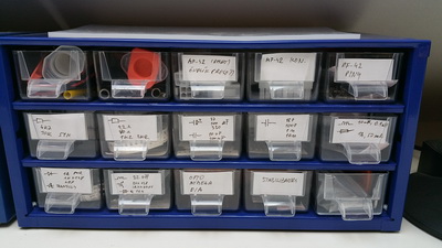

Plus jsem si poridil funglovku MARS skrinku na soucastky aby se ten binec nejak pacifikoval - male radosti zivota

- MARSka - vyrabi se porad uplne stejne jako pred 30 lety :)
- 20161230_135104.jpg (47.06 KiB) Zobrazeno 9162 x
