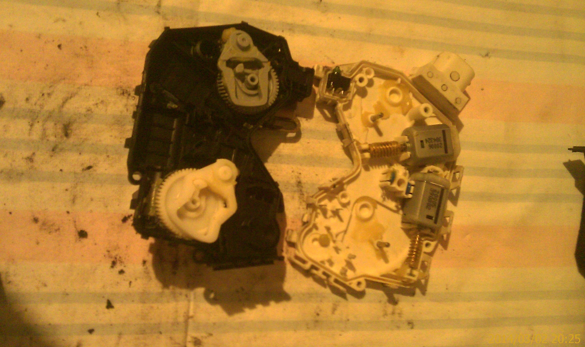

Tak jsem rozlouskl zámek z LandRoveru ...
docela překvápko
HELE - TO JE FAKT VŠECHNO 2x motor, 2x kondík, 1x mikrospínač
Čekal jsem že tam bude alespoň náznak nějakého tišťáku, nebo něco jako vedení a ono nic - asi je to napájené bezdrátově. Pokusím se z toho vyloupnout alespoň jeden motor - schválně jestli to půjde...
docela překvápko

Re: Nestartuje - že by imobilizér???
jezisi, da sa to aj naspat poskladat? ci to je zacvaknutelne naspat dohromady? tie motorceky mi nieco pripominaju, take nieco som mal pred 30 rokmi v autickach na ovladanie po kabli. tusim aj v kazetakoch su mohutnejsie
Poskládat to kupodivu půjde ale tohle byl starý zámek (už jsem jeden měnil) co jsem si schoval pro podobné příležitosti.

Když ho vemeš do dlaně a zajdeš do nejbližší prodejny pro modeláře a vemeš si s sebou 39 korun, tak budeš mít asi na půl roku klid.

Toto som robil aj ja, vybral som tie motory, rozobral, vysistil, namazal. Zamky uz dva roky slapu ako nove. Len je to pakaren, trpezlivost predciznost a pevne nervy

a uz si skusal prilozit napatie na motorceky ci obidva funguju? inak je to v podstate prkotina keby bol vadny motorcek. da sa to rozobrata zlozit, motorcek sa da zohnat lacno ale ako tak uz zijem na tejto planete 40 rokov a stretavam s roznymi javmi, urcite bude velka pakaren zohnat taky motorcek ktory by tam pasoval rozmerovo, tvarovo, bol na vhodne napatie a mal taku dlhu osku na ulozenie toho plastoveho sneku, o tom ze by na tej oske uz bol nalisovany ten spravny snek ani len neuvazujem. takze jedine zasobit sa pouzitymi zamkami a z nich postupne vyberat este funkcne motorceky na nejaku dobu, ale kupit za tazke peniaze novy.

Takže dnes jsem doma hlídal Terezku a byla chvilka času. Ten jeden motorek je v háji. Rozeberu ještě ten zámek u řidiče a vrazím tam ten funkční. Až jednou pojedu v Karlíně okolo GM electronic a vzpomenu si na to, tak se jich zeptám jestli ho umí sehnat. Podle popisku je to Johnson Control a nejspíš si je nechávaj vyrobit právě jen pro použití v zámcích u aut = pravděpodobně nesehnatelný kus.
Ještě že jsem mezitím sehnal funkční motorky. Alespoň můžu klidně spát.

Nanocom i T4 se s BCU Slámič2 naprosto dokonale shodly. Prostě paráda. Jen to tak úplně nekousla baterka (ta nová 75Ah od British Motors) a nedokázala otočit se startérem tak aby to chytlo...
Jsa pln uspokojivého pocitu jsem připojil nabíječku a složil zpět celý předek (musel jsem odpojit klaksony - jediná komunikace BCU Slámič1 byla s alarmem, takže to furt houkalo).
Výsledkem bylo slyšitelné cvaknutí startéru a tím to skončilo. Tak jsem odpojil baterku a nechal ji na nabíječce do rána.
Ráno jsem přikvačil k autu, vrazil jsem tam baterku a byl jsem tam co včera. Vzhledem k tomu, že jsem nedokázal na startéru najít ten správný kontakt abych s tím zatočil natvrdo a také jsem musel do práce, nechal jsem auto preventivně na nabíječce a mazal jsem.
Cestou jsem vrátil nanocom a když jsem přijel z práce, tak je auto opět ve stavu immobilised. Přesto že nanocom celou dobu tvrdí, že jsem to tomu BCU Slámič2 zakázal.
Asi mám nějakou natvrdlou motorovou jednotku...
Nemá náhodou někdo někde nějakou diagnostiku se kterou bych mohl vyzkoušet nastavit i BCU Slámič3? Takhle totiž tak nějak nemám čím jezdit do práce...
Mimochodem ještě k tomu stále nejde dálka (klíče jsem naprogramoval a BCU je v testu vidí)
Nejdou šíbry (je slyšet cvakat nějaké relé nad hlavou)
No a už vím proč nejde tempomat - podle dignostiky je stále sepnutý spínač spojkového pedálu. I když z něj ten konektor sundám. I když do těch kontaktů na konektoru dám klemu.
zůstal mi viset pravý blinkr a vydržel to déle než já... takže jsem vyndal relé... od té doby nešla stahovat přední okna a centrál. Ale jelo to.
Tak jsem odpojil baterku. Výsledkem bylo, že auto nejelo a vrátilo se do stavu immobilised...
Takže Toomichové mi s největší laskavostí zapůjčili diagnostiku Nanocom, která se s mým BCU nedokázala domluvit. Nedokázala se domluvit ani s tím co jsem měl doma odložené (Slámič1). Nedokázala se s tím domluvit ani T4 od Hanyse. Jediný kdo se dokázal domluvit jsem byl já a to se Slámičem, že bych zkusil jiné BCU. V rámci návštěvy vrakáče jsem během 5min zrušil pasivní immobilizaci a alarm na DII kterou Karel jede na závody (držím palce). Byl té samozřejmosti že mi vyměnil BCU Slámič1 za BCU Slámič2 a ještě pro sichr zapůjčil BCU Slámič3.
