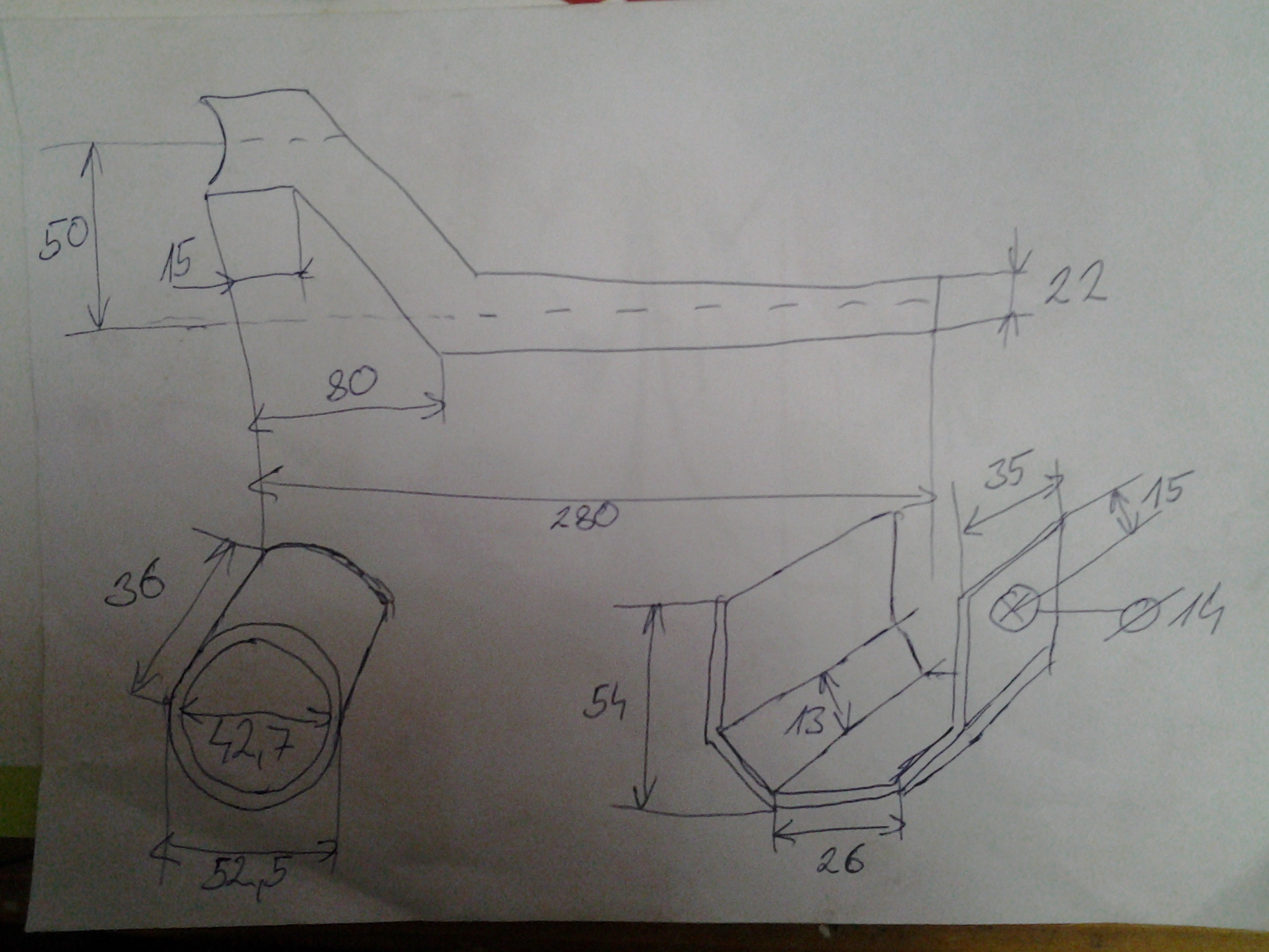

Patrik tak sa zda ze je vyriesene meranie komplikovane ale pre domacu potrebu asi tak ze medzy dierami je stena 3mm hornu som potom do pol vyvaril a funguje to vdaka za navod :wink:

Dakujem za vykres :wink:

Petro píše:Dakujem za vykres :
este k tomu U medzera ma 45mm :wink:
Příspěvky: 15351
Re: zadny pevnos.D2 uz aj predny pp tuning
#152 Příspěvek od MadTom » 31 kvě 2015 20:46
Nemáte náhodou rozměry předního ramene (rozteče všech 3 děr)? Nechce se mi to demontovat z auta, jenom kvůli oměření. Klepnout to do Autocadu, potočit, stejně jako to udělá delší pružina a potom jenom pootočit jednu z děr, aby se náprava srovnala. Dalo by se to krásně geometricky namalovat, o kolik je to potřeba srovnat.
