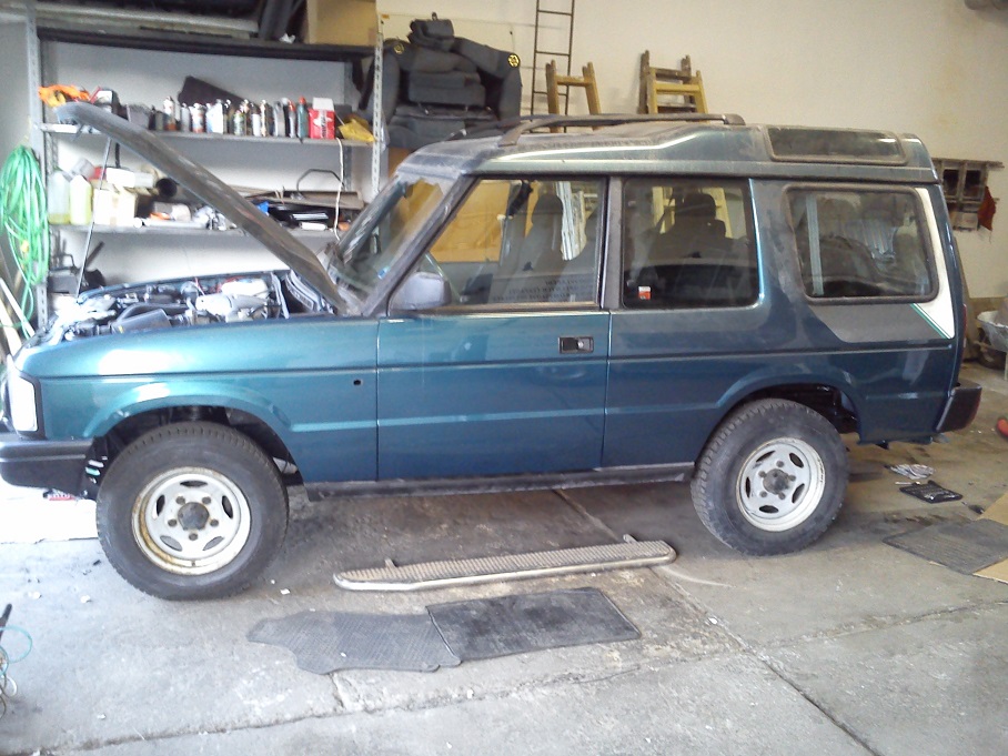

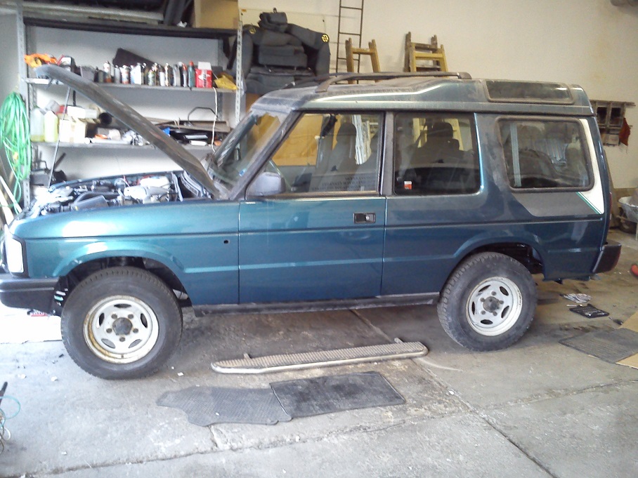

Tak jsem trochu pokročil, ale jde to pomalu, protože je nějak málo času nicméně zima se blíží.
Letos se udělalo:

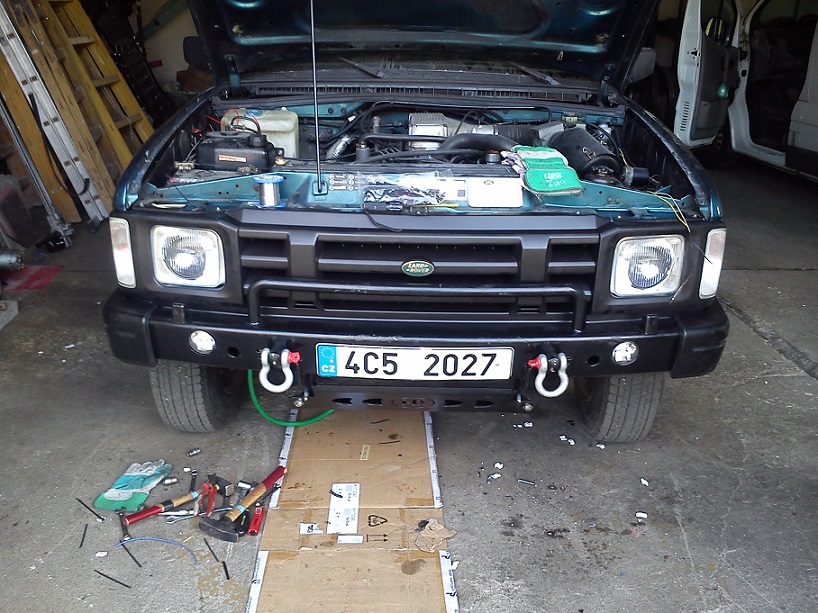

vyvaření AL částí kastle, výměna přední a zadní podlahy, stříknutí opravovaných částí, výměna sedaček za sedačky z D2, očištění a nátěr rámu, výměna komplet výfuku, předních a zadních tlumičů, držáky předních tlumičů, výměna brzdových válečků, demontáž vrtule chlazení a náhrada za elektrický, výměna vačkový hřídele, hydroštelů, rozvodový kola, řetěz, vodní a olejový čerpadlo, filtr, výměna silentbloku na převodovce, jiný zadní nárazník, jiný přední nárazní a jeho důkladné zpevnění, demontáž kompresoru, vzdušníku a celého vzduchového brždění, komplet nástřik spodku a podběhů, nátěry všeho možnýho a nemožnýho, výměna různých šroubů a podložek za anticorrové. Výměna palivových trubek a filtru.
Ještě mne čeká montáž nášlapů, složit komplet interiér (ještě u čalouníka) zapojit vyhřívání sedaček, přední denní světla v nárazníku ( kombinované s mlhovkama) a musím si udělat elektronický termostat pro větráky chlazení ( plynulá regulace otáček 0-100% podle teploty motoru. A ještě se něco určitě ukáže. Jinak motor jde jak ďas.
Franta D1
Příspěvky: 1292
tel.: 731585433
auto: Disco 1 3.5 V8i
Re: Zatím tedy takhle
#143 Příspěvek od Franta D1 » 13 říj 2013 15:44

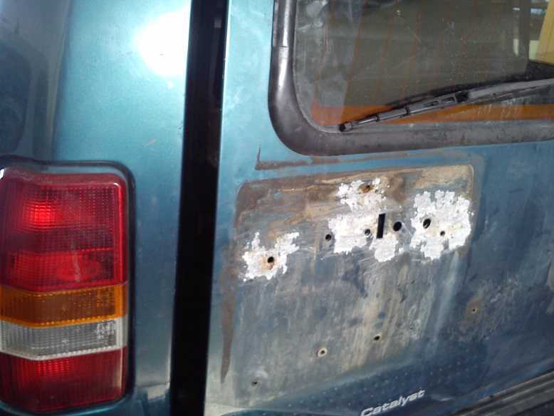

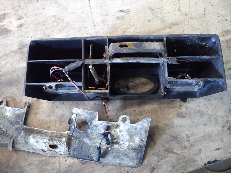

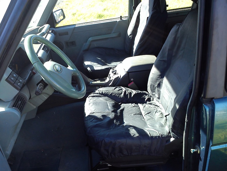

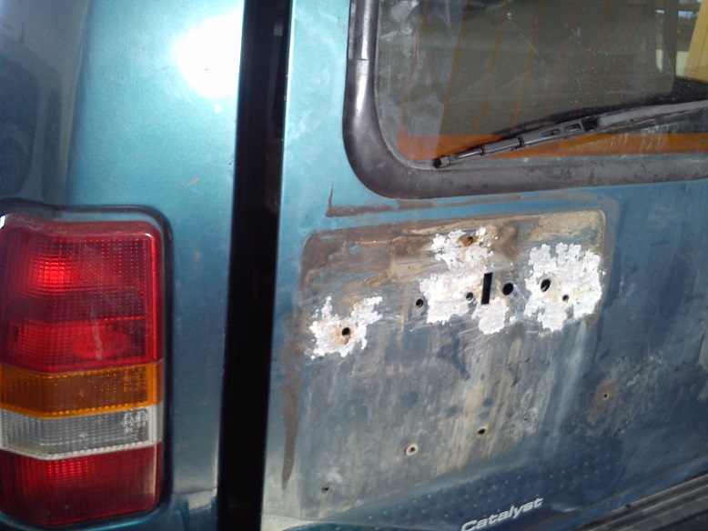

Tak jsem zase trošku skládal a už mi tam chybí dát jen boční panely ad čaloluníka a budou tenhle týden. Pochopitelně jsem ho lehce projel.

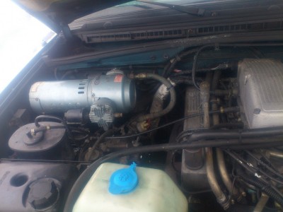

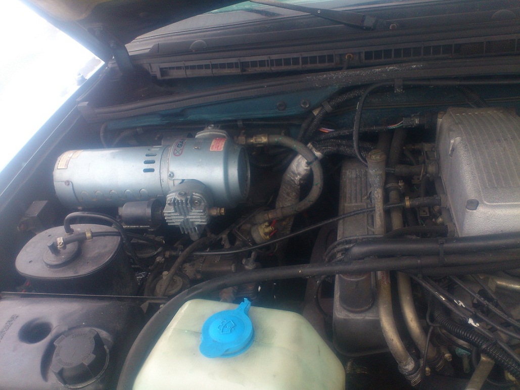

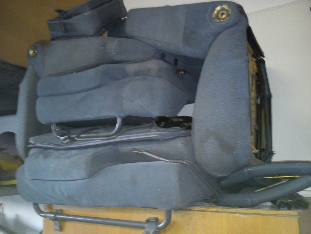

Jak to tak bejvá tak zase něco zbylo. Kdyby se někomu hodily komplet sedačky z dvoustovky. Stačí vyčistit a sedačka řidiče klasicky lehce prošoupaná ale nic tragickýho. Nechce se mi je hodit do šmelcu. Měl bych tu ještě jako pozůstatek z demontovanýho tažnýho elektrickej kompresour. Tlačí na 9 a 50l. vzdušník nafuněl asi za minutu. Váhově má asi tak 20 kg a jěstě k tomu mám jednotku s tlak. spínačem a přimazáváním.

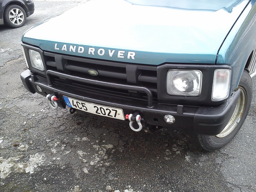

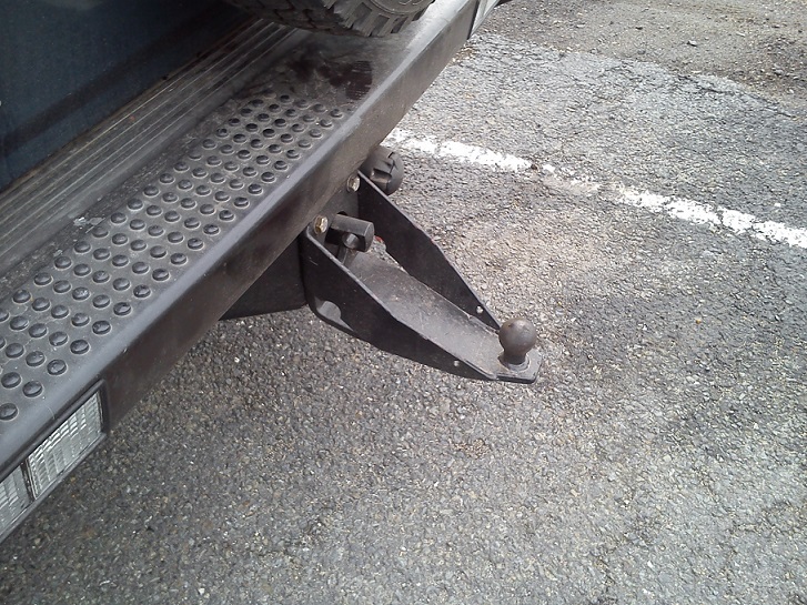

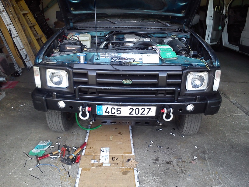

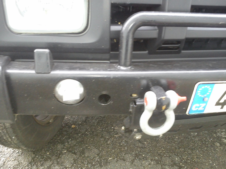

nazdar ten predny naraznik je origo?
ako si riesil spevnenie otvorov pre umiestnenie HILIFTU. (riesim novy zdvihak stary som pokazil)
dik chcem upravit povodny ale z 300vky a myslim ze su skoro rovnake a mozno aj rovnake
Franta D1
Příspěvky: 1292
tel.: 731585433

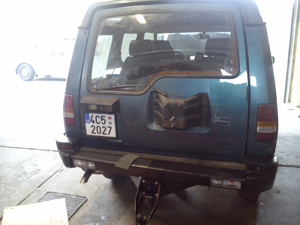

#153 Příspěvek od Franta D1 » 08 lis 2013 15:47

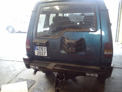

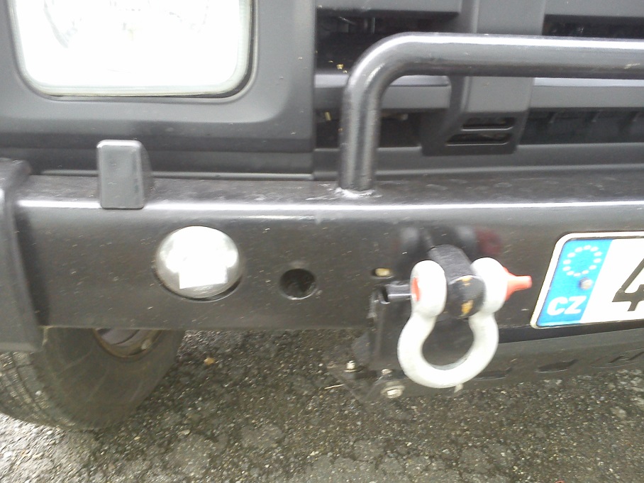

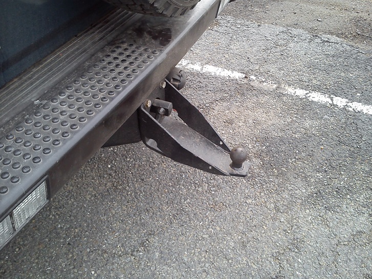

Přední nárazník vypadá jako origo, ale není. Je dole zpevněnej silnostěnnou trubkou, nahoře pásovinou 50x10, boky plotna 5mm a výztuž, držáky do rámu taky a ještě provařeno. Hi lift mám rozebranej o 10 cm jsem ho pokrátil a vejde se pod zadní sedačky a něco mám v piksle u motoru. Alespoň na něj neprší a složit to je chvilka. Vzádu to strkám do do tažnýho a vpředu mám trubky v nárazníku akurát se musí podložit vždycky dvě kola.

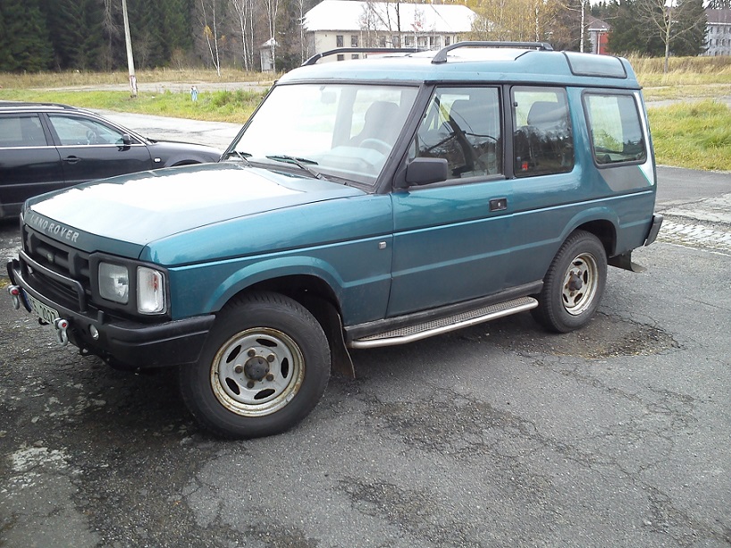

Zítra jedu s leštěnkou na STK. Tak se uvidí. :shock: Abych taky nešel pěšky. :doh
Franta D1
Příspěvky: 1292
tel.: 731585433
#155 Příspěvek od Franta D1 » 21 lis 2013 17:43
Takže jsem prolez, ale jen na měsíc. Až na číslo na rámu který se musí opravit náhradní metodou, takže zítra letím na registr pro papíry. To je asi u LR klasika. Jinak pochvala za stav před nastartovanou V8. Nejlepší bylo když mi tam technik začal kvdlat šaltpákama a hnal se na válce. :tmi Na poslední chvíli jsem ho zarazil. Pak zase zatáhl ručku a začal na 1kvalt tůrovat. :angry načeš byl upozorněn aby něco neruplo ve špajzu. :tmi
