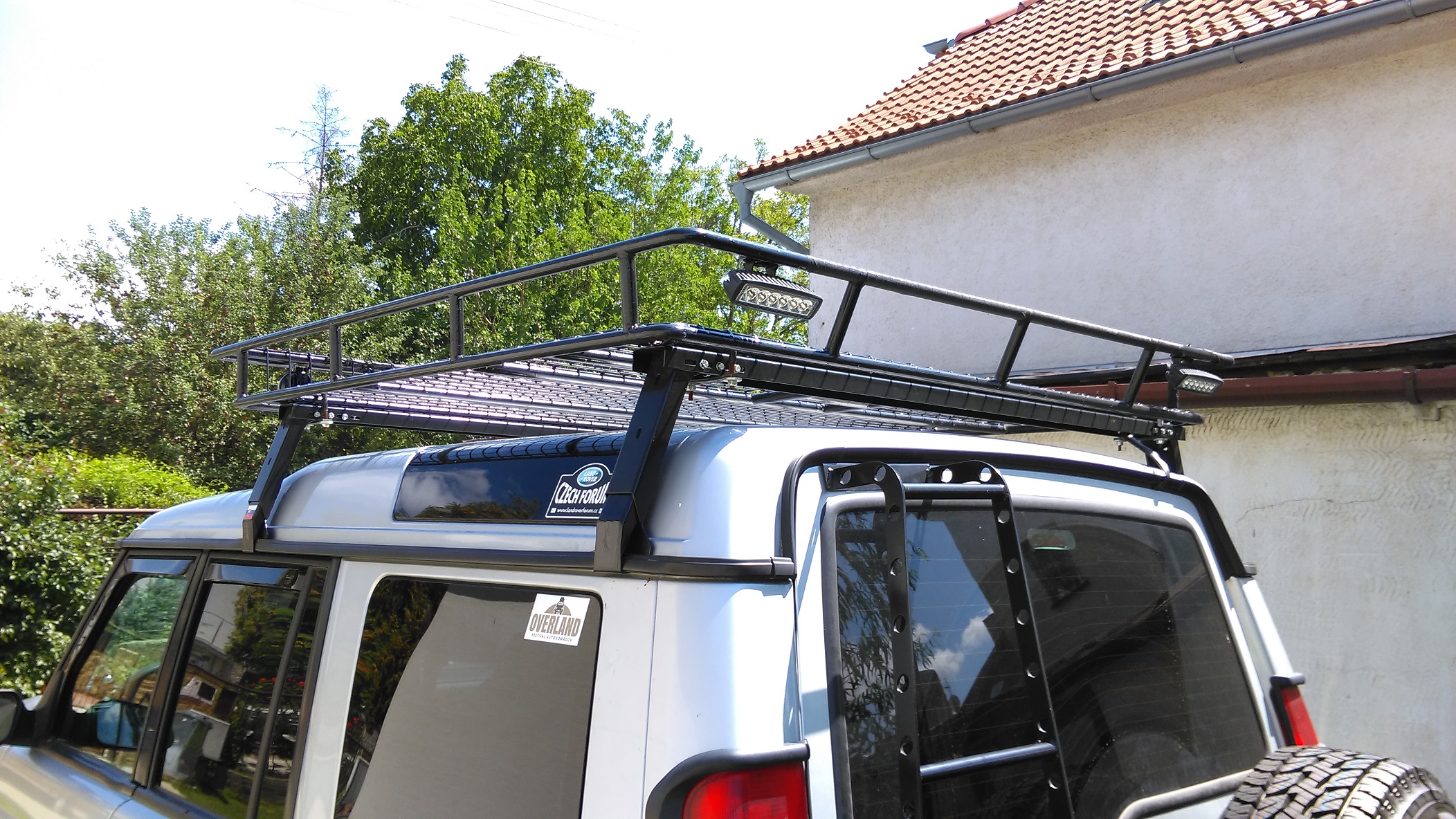

Tomy H.
Příspěvky: 473
Registrován: 29 čer 2010 10:07
tel.: +421904496524
auto: Discovery 2 Td5
Bydliště: Ivanka pri Dunaji, SVK
Re: Foto zahrádek D1, D2
#143 Příspěvek od Tomy H. » 18 srp 2016 12:34
Tu je VEC, ktorú vozím ja. Moc s ňou ale niesom stotožnený a tak pôjde do sveta...

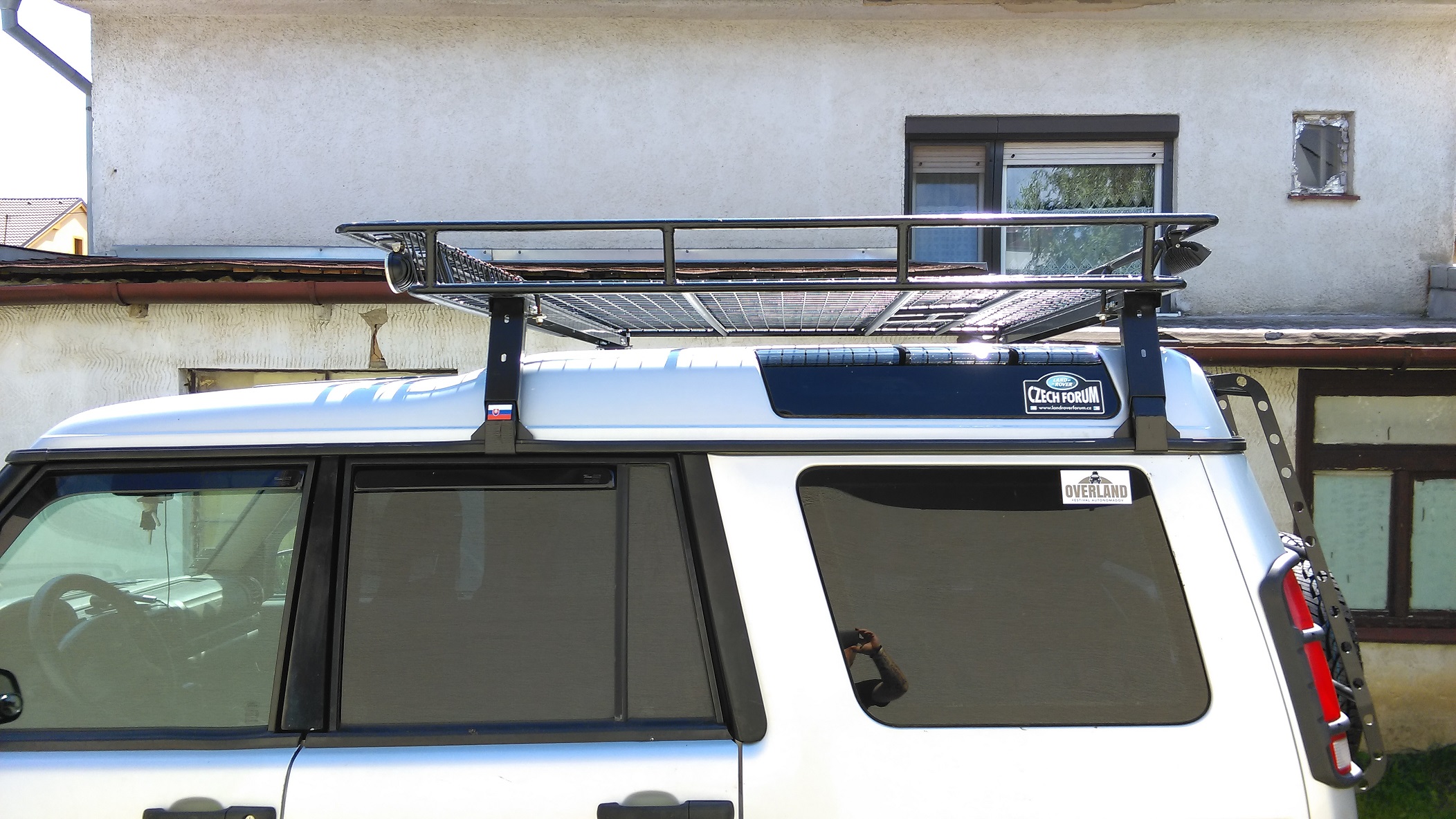

Tahle zahrádka je tuším Extech - je to super bytelné, když jsem po ní chodil, tak se to ani neprohlo. Celé je to z hliníku a povařené. Nafotil jsem si to jako inspiraci, až něco takového budu tvořit. A Disco to chce něco trošku víc kulaté, jinak se to k tomu autu moc nehodí.

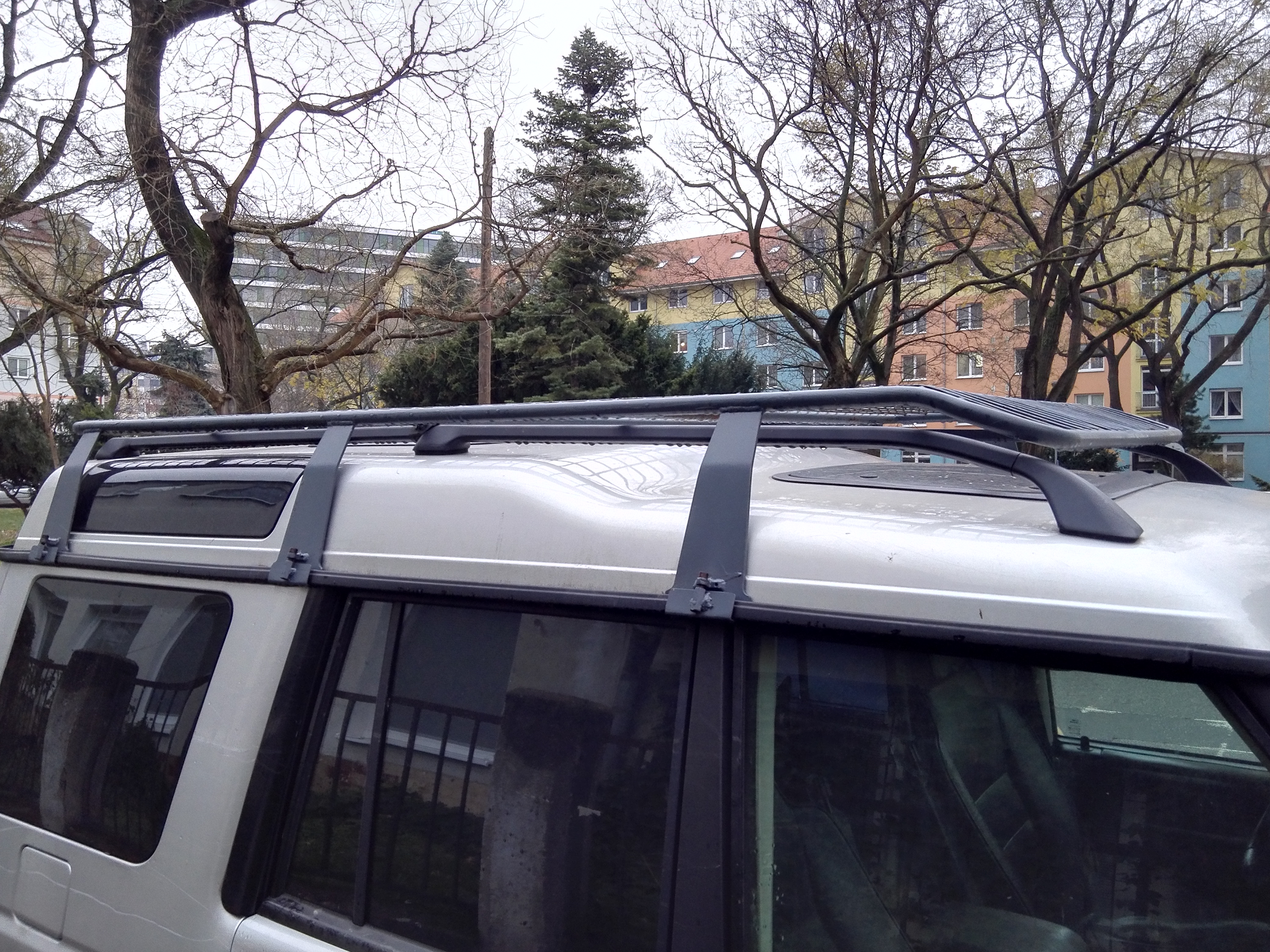

#151 Příspěvek od Reefy » 10 zář 2016 13:43
Pánové .. ještě k těm nosníkům od poláků .. jaký jsou? Sedí pěkně, nebo se s tím budu muset trápit ?
Chci je na D1 ale reálně na živo sem je ještě neviděl ..
Popřípadě .. nemáte někdo na prodej nosníky ?

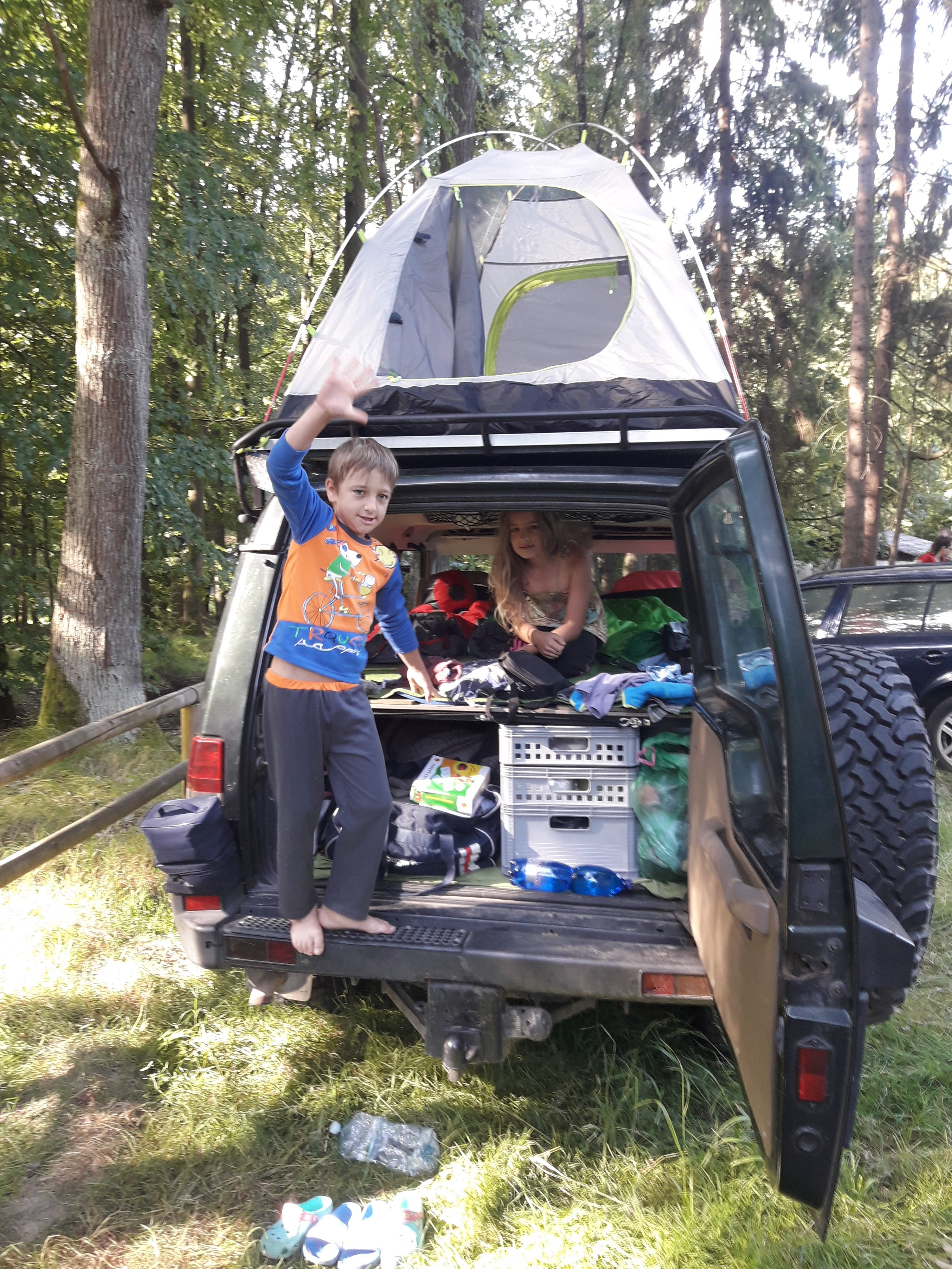

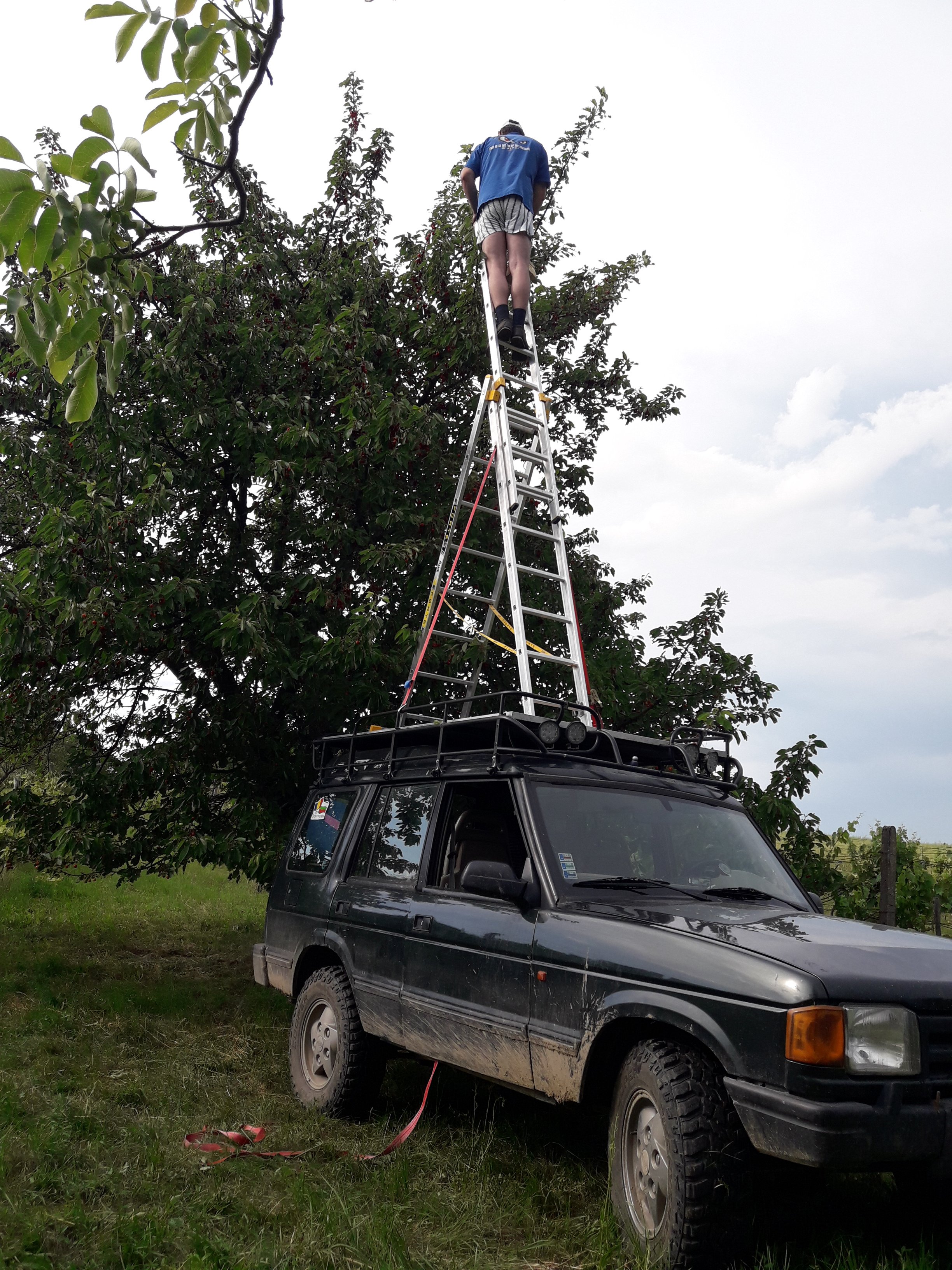

#152 Příspěvek od marek sk,lm » 19 čer 2017 22:33

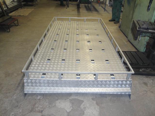

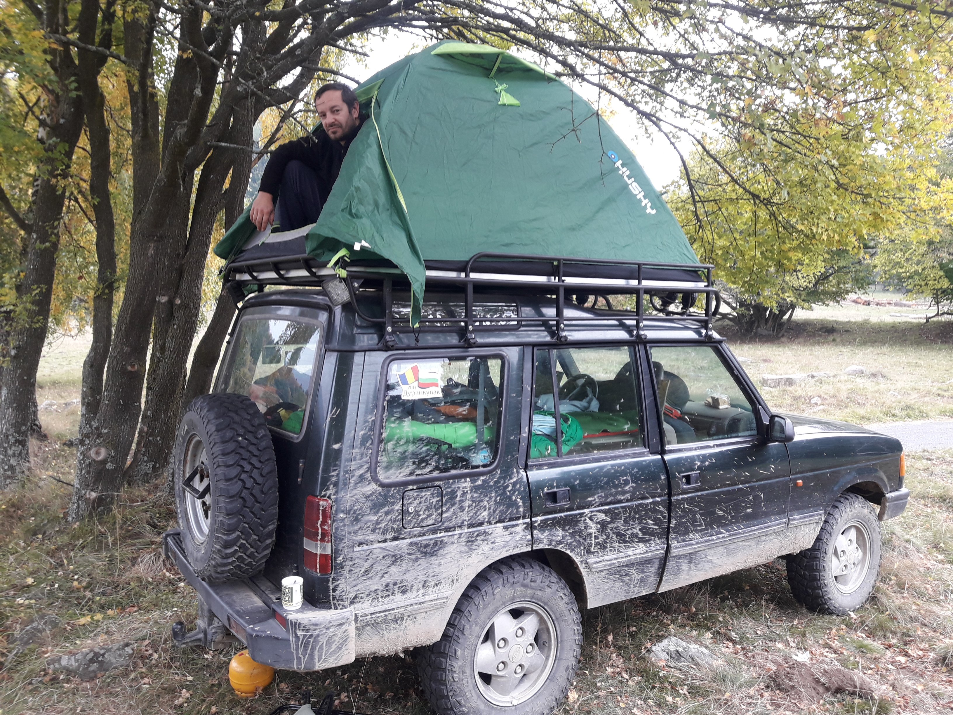

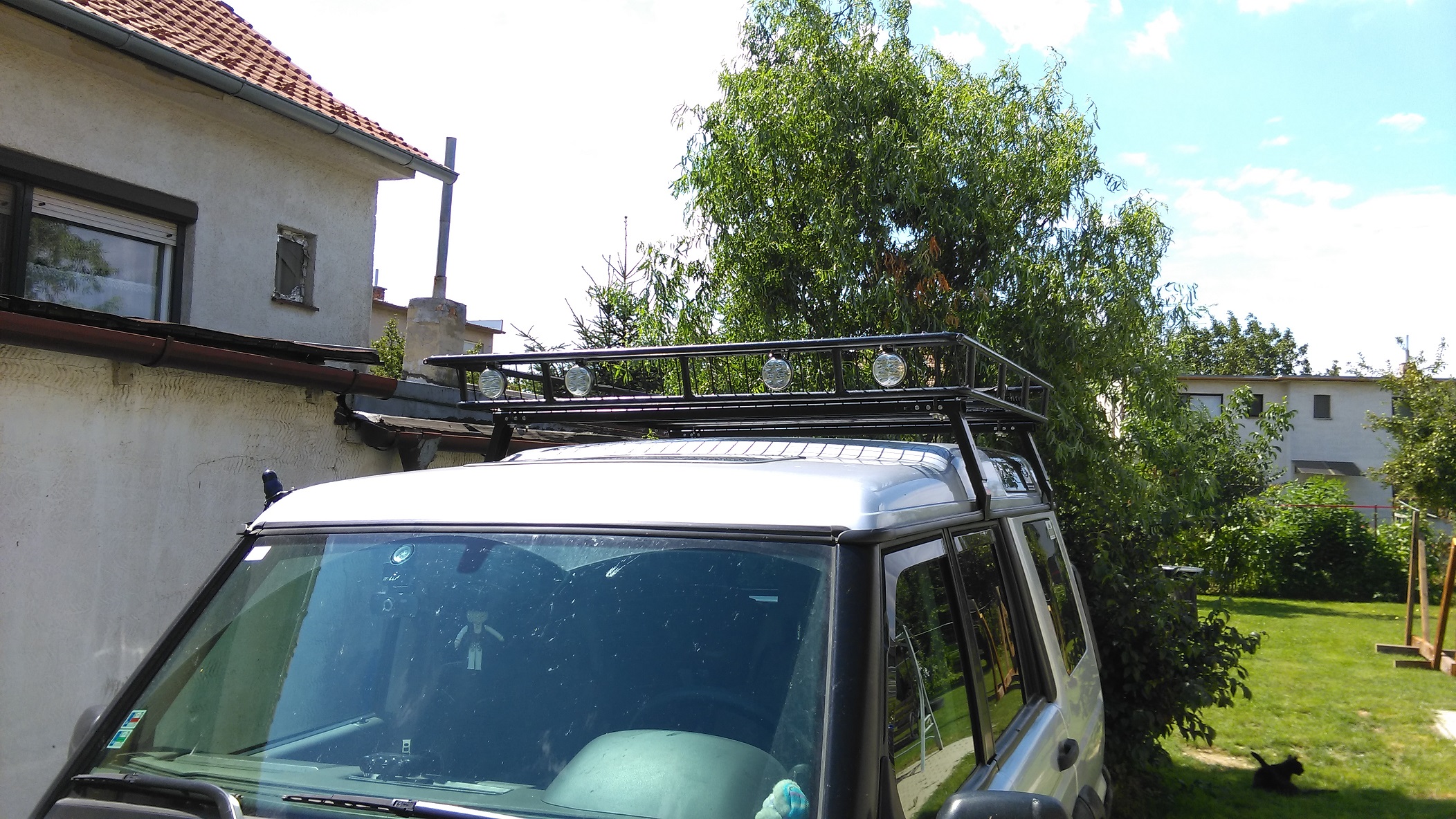

Tak prihodim aj ja cosi. Mal som vykend pre seba :angel
Nie je to ziadny architoktonicky skvost :!: , ale je to pevne a hadam nie az take tazke ako to vyzera
"dizajn" je podriadeny velkosti loznej plochy pre spanie - STAN - 1450 x 2100mm /preto je to taka OBLUDA...
zatial cerstva pred dokoncenim...
na plochu pojde "LEXAN" !!!! - vsetko ostatne je strasne tazke , + polep, tvrda cierna UV odolna pena 3mm
/dufam, to odhlucni, atd...
opieskovat a polyuretan /cierna matna
profili su presne , v hrubke 1,0 , 1,2 , 1,5mm /aj "prestabo"/ podla potreby /neviem vahu - dodam neskor
4x LED okruhle svetla do predu a 2x hranate do zadu
rebrik rura 20x1,0mm na dvere /rozmyslam len jednoduchy na rezervu chyteny srobamy na kolo - mate niekto??? :?:

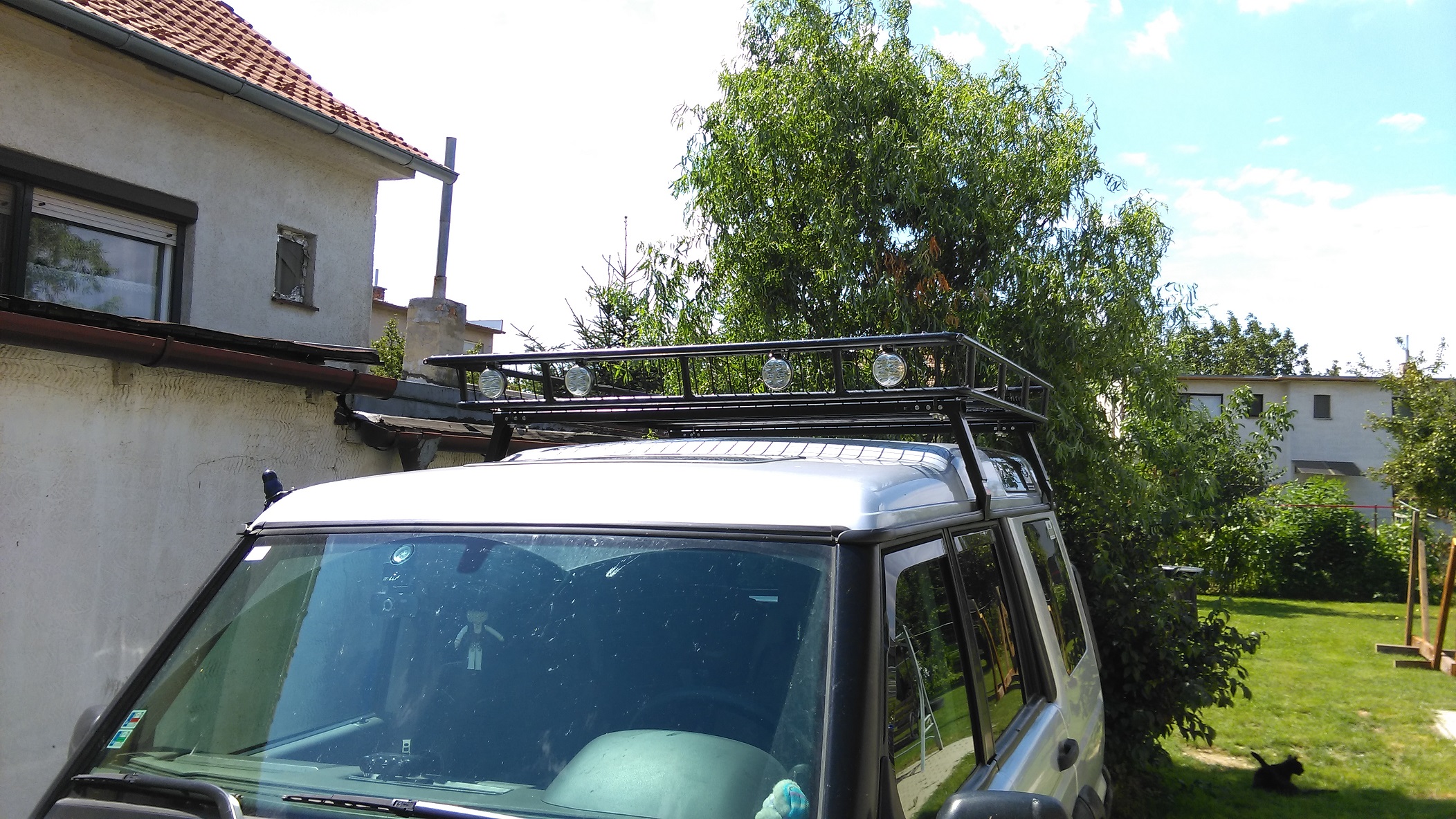

No, predlzene hagusy mam. To bola moja prva verzia spolu s priecnikmi. Teraz mam takuto. Vyhovuje mi asi najlepsie zatial ale pocut ju uz od 65kmh a na spotrebu nema tiez dobry vplyv. Je lepsie ked ma zahradka plnu podlahu?

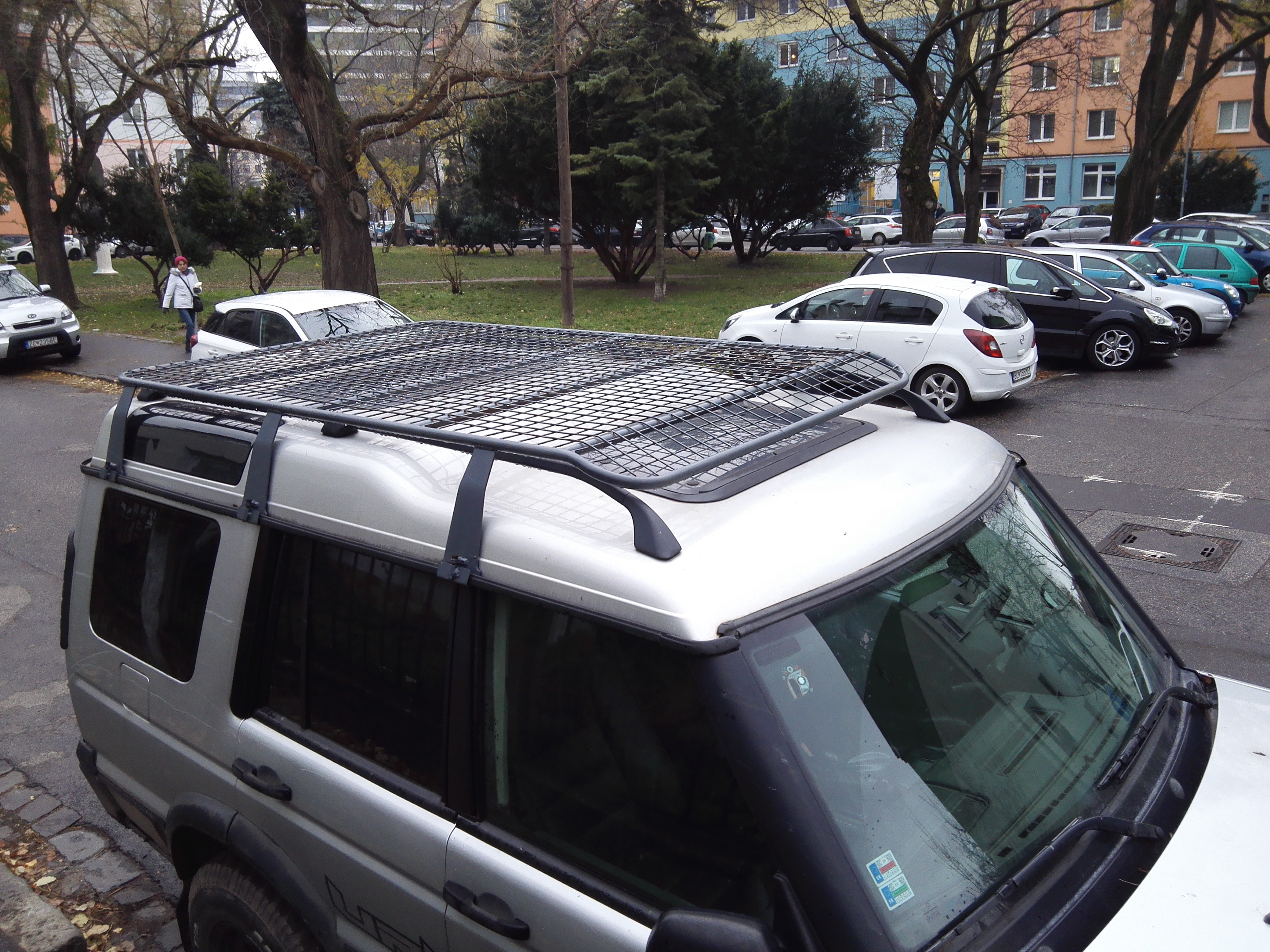

Příspěvky: 300
Registrován: 04 srp 2017 16:46
tel.: 731621201
auto: D90 300tdi
Bydliště: Litovel (okr. Olomouc)
#156 Příspěvek od JeStRiKs » 29 lis 2017 22:57
Tahle je velmi pěkná, kde se dá sehnat?

zahrádka pěkná, mám na p38 také tahle nízkou a taky hučela/pískala cca od 60km/h, dal jsem dopředu co nejníže střeše světelnou rampu a je po hučení

#160 Příspěvek od marek sk,lm » 18 lis 2018 20:52
Tak ten LEXAN funguje - luxusne pohodlie a dobra izolacia na spanie, pouzivam takmer len na spanie - rodina v aute a ja sam KRAL hore.neviem preco ale zahradka nehuci, odpor vzduchu je vsak markantny, siber nepouzivam - hučí, VELKA PARADA je ze v aute je ZIMA, je neuveritelne kolko tepla dokaze zachranit to prestresenie, vozim v lete aj ked nepouzijem /koli teplote/. Samozrejme by som ju znova robil trocha inak, no lexan +pena kazdopadne :grin:
