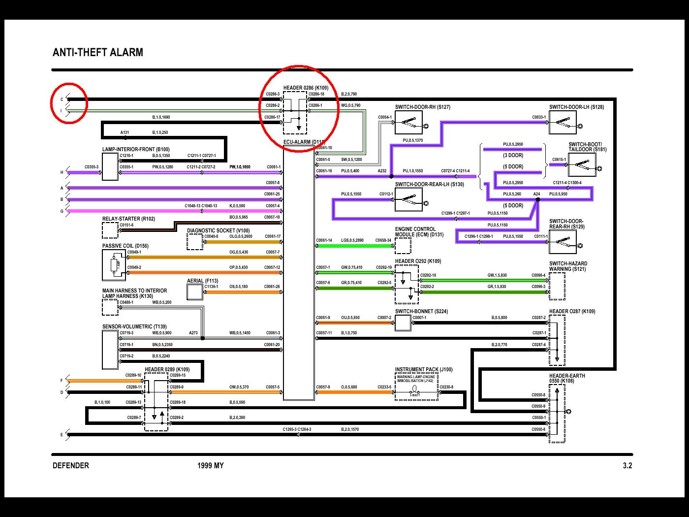

tak jde napětí z tý alarm jednotky pin. č 10. do pojistky č. 1 a mělo by to být naopak . že by ta alarm jednotka byla nějaká mrvtá? vytáhl jsem všechny relátka u řadící páky a pořád tam jde napětí z pinu 10.

tak už jsem vyloučil spínačku a aji alarm jednotku někde se to bere ze svazku v palubce když vytáhnu hlavní pojistku č.6 tak napětí tam není.Prostě to jde z druhý strany na na poj. č 1 .Když jsem se díval (V PALUBCE ) na spoj (header) zelenobílí tak tam byl spojen jen od pojistky č. 1 s druhým do alarm jednotky na pin 10 .V tým spoju bylo víc drátku jiných barev. ty jsem neměřil ,třeba tam je to spojený snima . :?

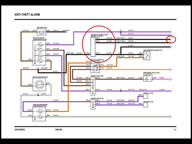

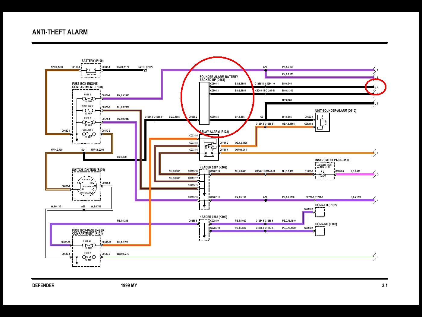

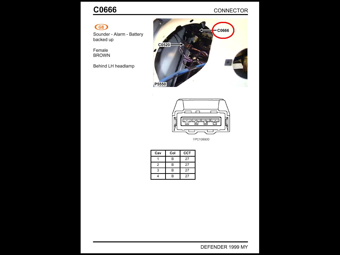

... a co ten "SOUNDER-ALARM-BATTERY BACKED UP" v prednom blatniku ? Tam ide tiez 12V z poistky c.1 ale po ciernom kable.

...no v prvom rade v tom "headru" ci je tam spojeny s nejakym ciernym dratom. Neviem ci ten "SOUNDER-ALARM-BATTERY BACKED UP" v aute mas ja napr v svojom nie (r.v.2004).

alebo vyber poistku c.1, odpoj konektor z alarmu a potom skusaj ci tam je napätie, ak je tak podla schemy by to mohlo byt z toho "SOUNDER-ALARM-BATTERY BACKED UP", pohladaj ho ak ho mas tak odpoj a skusaj.
