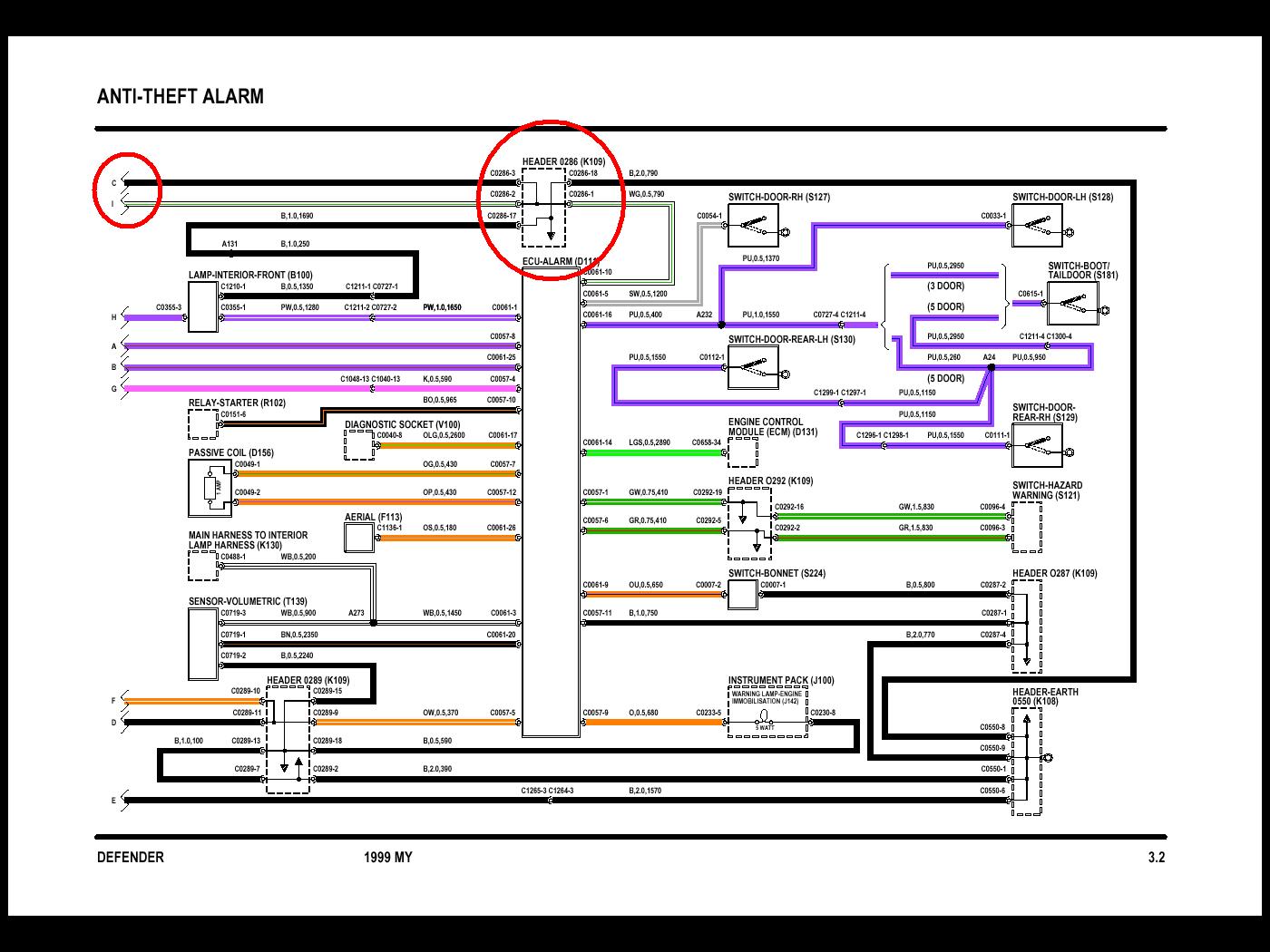

... skus jednu poistku rovnakej hodnoty naletovat priamo na ten bielozeleny kablik co ide do konektora alarmu. Zistis ci poistku prepali samotny alarm alebo kablovacka.vizour píše:tak zesenic. po 5min. se přepálí pojistka def jede dál , jednou to vypnu pak to jde ještě nastartovat vypnu a nic. teď vyrážím do krnova s pytlíkem pojistek tak držte palce ať se v neděli vrátím dom.

tak jde napětí z tý alarm jednotky pin. č 10. do pojistky č. 1 a mělo by to být naopak . že by ta alarm jednotka byla nějaká mrvtá? vytáhl jsem všechny relátka u řadící páky a pořád tam jde napětí z pinu 10.
Zkusím vytáhnout pojistku č 6 z FUSE BOX-ENGINE a uvidím.
co tady cívka PASSIVE COIL (D156) kde ji najdu ?

tak už jsem vyloučil spínačku a aji alarm jednotku někde se to bere ze svazku v palubce když vytáhnu hlavní pojistku č.6 tak napětí tam není.Prostě to jde z druhý strany na na poj. č 1 .Když jsem se díval (V PALUBCE ) na spoj (header) zelenobílí tak tam byl spojen jen od pojistky č. 1 s druhým do alarm jednotky na pin 10 .V tým spoju bylo víc drátku jiných barev. ty jsem neměřil ,třeba tam je to spojený snima .

... a co ten "SOUNDER-ALARM-BATTERY BACKED UP" v prednom blatniku ? Tam ide tiez 12V z poistky c.1 ale po ciernom kable.

...no v prvom rade v tom "headru" ci je tam spojeny s nejakym ciernym dratom. Neviem ci ten "SOUNDER-ALARM-BATTERY BACKED UP" v aute mas ja napr v svojom nie (r.v.2004).
Re: TD5 problem zo startovanim. !!! nove od strany 4.
alebo vyber poistku c.1, odpoj konektor z alarmu a potom skusaj ci tam je napätie, ak je tak podla schemy by to mohlo byt z toho "SOUNDER-ALARM-BATTERY BACKED UP", pohladaj ho ak ho mas tak odpoj a skusaj.

Našel jsme u Headru řízlý černý vedle zelenobílého , tak nevím .čuměl jsem na to a pípal drátky a nic uvidíme . Už to nic nedělá .Stejně si myslím že to nebude ještě ono. jo toto nemám SOUNDER-ALARM-BATTERY BACKED UP
