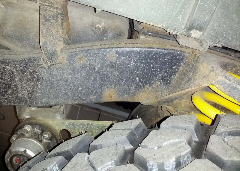

Je možné, že může být rám u mé 300Tdi připraven z výroby na zdvojené zadní tlumiče? Ty díry vypadají jako na horní držák a mají i vevařený trubičky.
Re: DISKY + PNEUMATIKY, ZVÝŠENÉ PODVOZKY
#1298 Příspěvek od eliott » 11 říj 2013 18:41
Je to tak, je to zřejmě konstrukční pozůstatek z prvních stodesítek, kdy byl jeden tlumič dopředu a druhý dozadu, jako u starých RRC.

#1299 Příspěvek od mr-tomas » 11 říj 2013 18:49
Jupí, ale asi je mi to stejně naprd, překáží mi tam asi stabilizátor.
