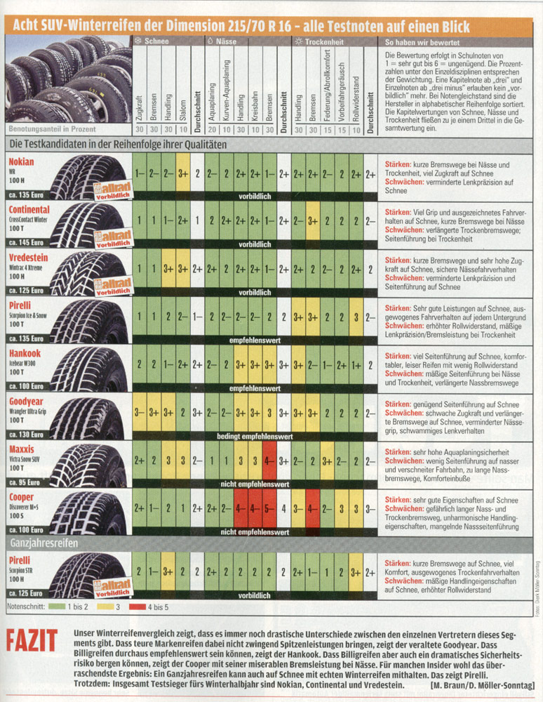

Mam taku otazku na tych co maju/mali zimne gumy Cooper Discoverer M+S. Zda sa ze je to velmi oblubena zimna guma ktora sa v rozmere 235/70 R16 da kupit pod 80Eur. Podla testov je v snehu super, ale na mokrom a aj suchom asfalte vyrazne zaostava. Je to fakt take zle?
Rozmyslam nad Pirelli Scorpion Ice&Snow alebo Nokian xyz ale cena tych Cooper Discoverer je lakava.

Tak nevím, ony ty Coopery hodně podobají AT kolům - mají velké bloky gumy, které jsou dělené. A nevím s čím to chceš srovnávat na silnici. D2 není žádní stíhačka a díky vysokému težišti ani sporťák.
Coopery mám, sice v rozměru 235/85/R16 a v zimě jsou super, když je náhodou sníh. Předtím jsem měl Mastercraft Courser - guma vypadala skoro stejně, v rozměru 235/70/R16 a taky super. Ve srovnání s BFG AT, nebo hrubýma MTčkama jsou oboje v zimě naprosto perfektní.

D2 nie je rychla ako stihacka ale zato je tazka ako dve stihacky. poviem to takto: ked som mal 225 GY Wrangler MT/R, rozbehol som auto na 100kmh na mokrej ceste pri cca +5C, postavil sa na brzdu tak zacalo okamzite pracovat ABS az pokial som nestal. Gumy som vymenil za Pirelli Scorpion ATR - da sa povedat ze su to viac cestne gumy ako AT. Pri rovnakom teste za podobnych podmienok ABS pomaha brzdam len sem tam.
Takze otazka je ako to brzdi na tych Cooper Discoverer ked brzdis "co to da" zo 100kmh na mokrej ceste pri cca +5C?

petmic píše:Mam taku otazku na tych co maju/mali zimne gumy Cooper Discoverer M+S. Zda sa ze je to velmi oblubena zimna guma ktora sa v rozmere 235/70 R16 da kupit pod 80Eur. Podla testov je v snehu super, ale na mokrom a aj suchom asfalte vyrazne zaostava. Je to fakt take zle?
Pirelli Scorpion Ice&Snow na D2 v sirce 255 byly na snehu (a ze ho loni v Brne moc nebylo) uplne stejne nahovno jak BFG MT KM2. Letos zkousim Cooper Discoverer M+S a zatim nasuchu i mokru super.
