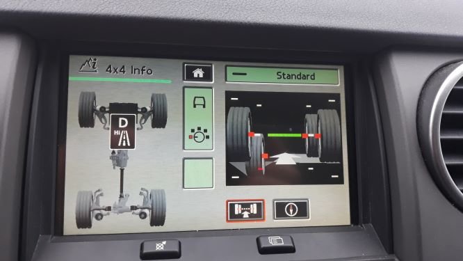

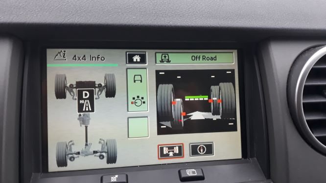

Ještě doplnění k otázce.
Zvednutí podvozku je funkční, dle foto, ale stále svítí levé přední. Má někdo zkušenost? Výškové čidlo?
V pondělí jedu do servisu.
Díky za doplnění, eventuelně za zkušenost.
mode offRoad.jpg (36.19 KiB) Zobrazeno 3044 x
mode standard.jpg (35.99 KiB) Zobrazeno 3044 x
Re: Disco 3 - Suspension fault
Napsal: 17 pro 2020 18:39
od Rennie
Tuším že jsem měl stejný problém a bylo to čidlo výšky. Jen s Xlifterem mi ten měch padal dolů. Bez Xlifteru auto udrží rovinu
Napsal: 18 pro 2020 12:19
od kravaťák
Rennie píše: 17 pro 2020 18:39 Tuším že jsem měl stejný problém a bylo to čidlo výšky. Jen s Xlifterem mi ten měch padal dolů. Bez Xlifteru auto udrží rovinu
Díky za info, uvidíme v servisu.
