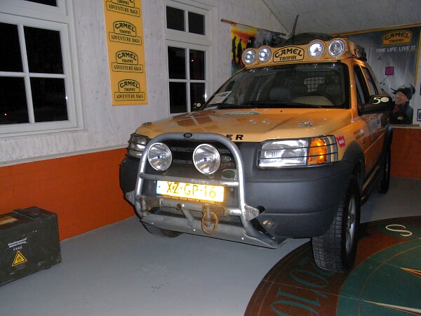

Re: Zdvihnutie freelandra
Inspirace:
- Přílohy
- R0010158.jpg (100.3 KiB) Zobrazeno 9274 x
