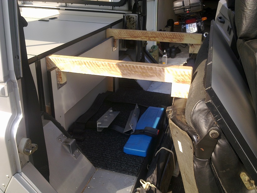

#121 Příspěvek od AlesNorway » 21 srp 2014 20:34

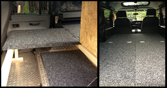

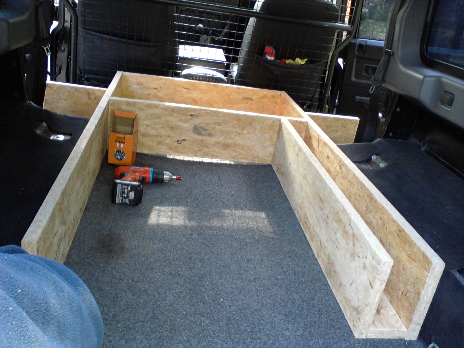

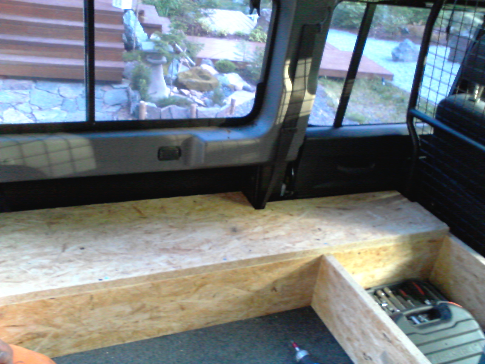

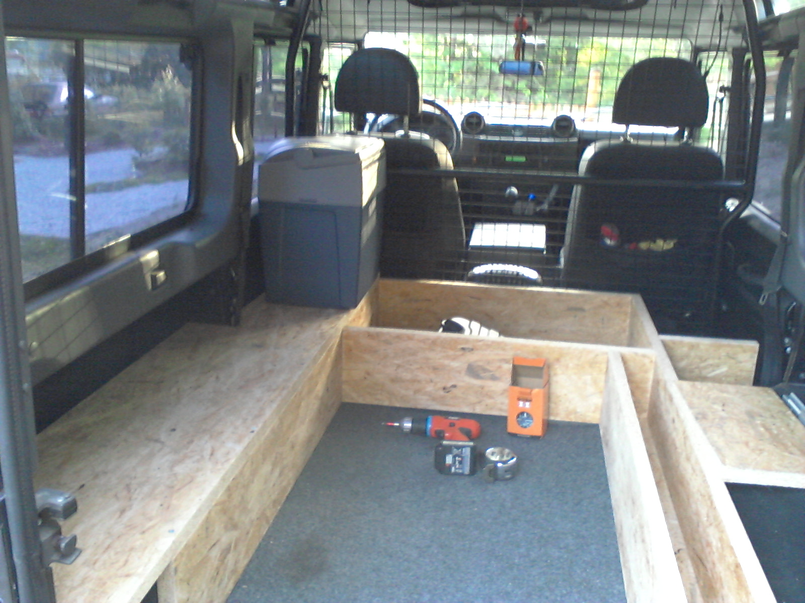

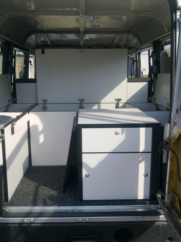

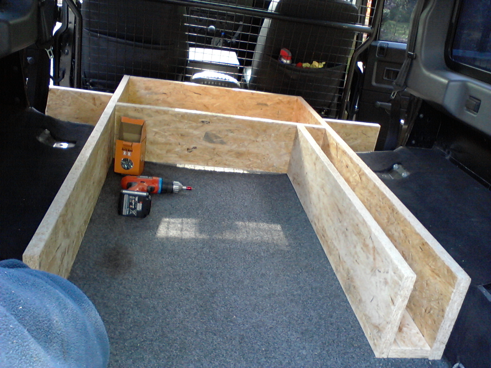

Tak jsem se do toho taky pustil..... kostra temer hotova.... Jednoduche, pouze zarovnane s blatniky a pod bude par skrinek jako ukladaci prostor..

Re: Moje spani ve 110
#122 Příspěvek od eliott » 21 srp 2014 21:05
Ty desky okolo podběhu jsou zbytečná váha navíc, ne??
AlesNorway
Příspěvky: 143
Registrován: 23 úno 2014 20:44
tel.: +47/96678442
auto: Disco II 2003 TD5
Bydliště: Norway - vysoko v lesich
#123 Příspěvek od AlesNorway » 21 srp 2014 23:06

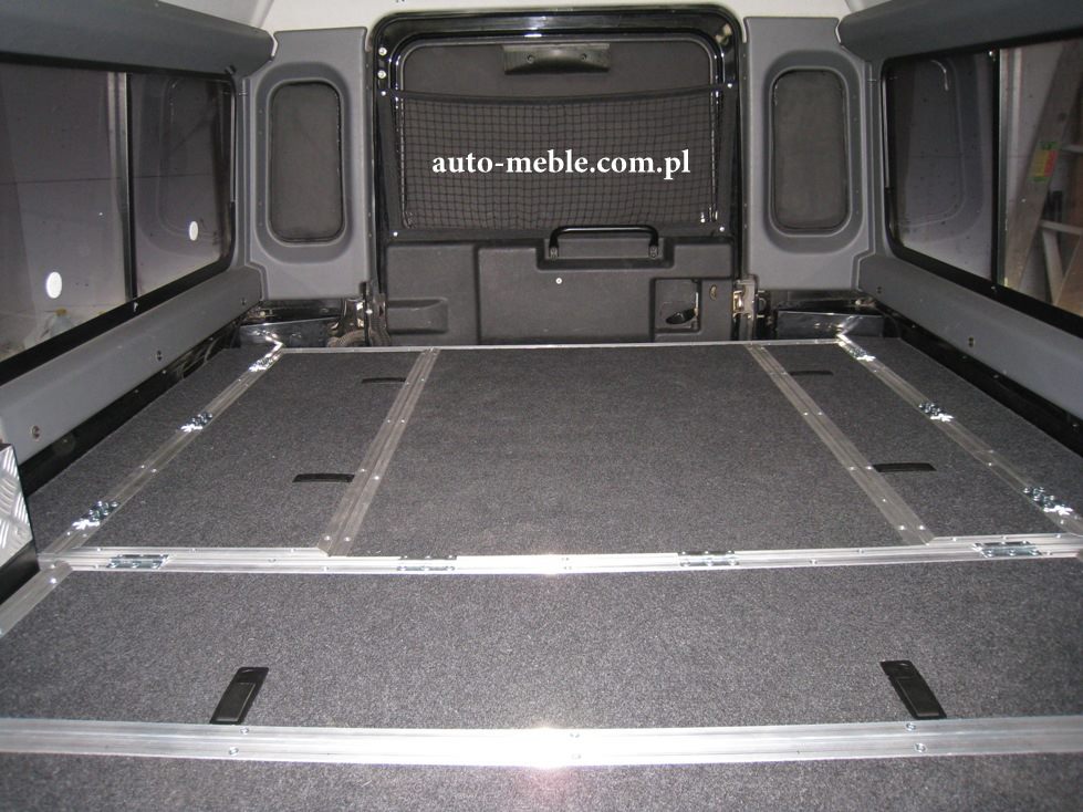

no ja jsem to nechtel vrtat k podlaze ci jinam k autu,aby to slo kdykoliv vyndat, nebo upravit po prvni zime, tak jsem udelal to jako i ram zaroven.. Uvaha je takova, ze to cele prijde prekryt / viz polsky objev/a budou tam jen vyriznute poklopy na pantech.. tak ze cela plocha bude obyvatelna.... vaha, no.... Jelikoz mam auto jen pro dva a pul roku jezdim po lede, vaha mi zase tolik nevadi, jsou sice dost tezke, to je pravda, neco se prorezalo...a ja sam mam 65kg i se snehulema.... :D Predstava byla udelat neco takoveho, avsak jednoduche... V Polsku za toto chteji 1900€, ted mi prisel email.. to radeji vrazim do navijaku a jeste jednoho teplovzdusneho topeni se priznam.... :)

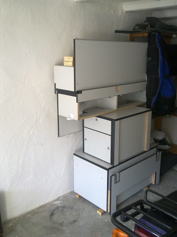

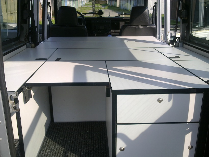

#124 Příspěvek od alberth » 06 zář 2014 13:07

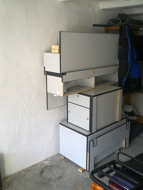

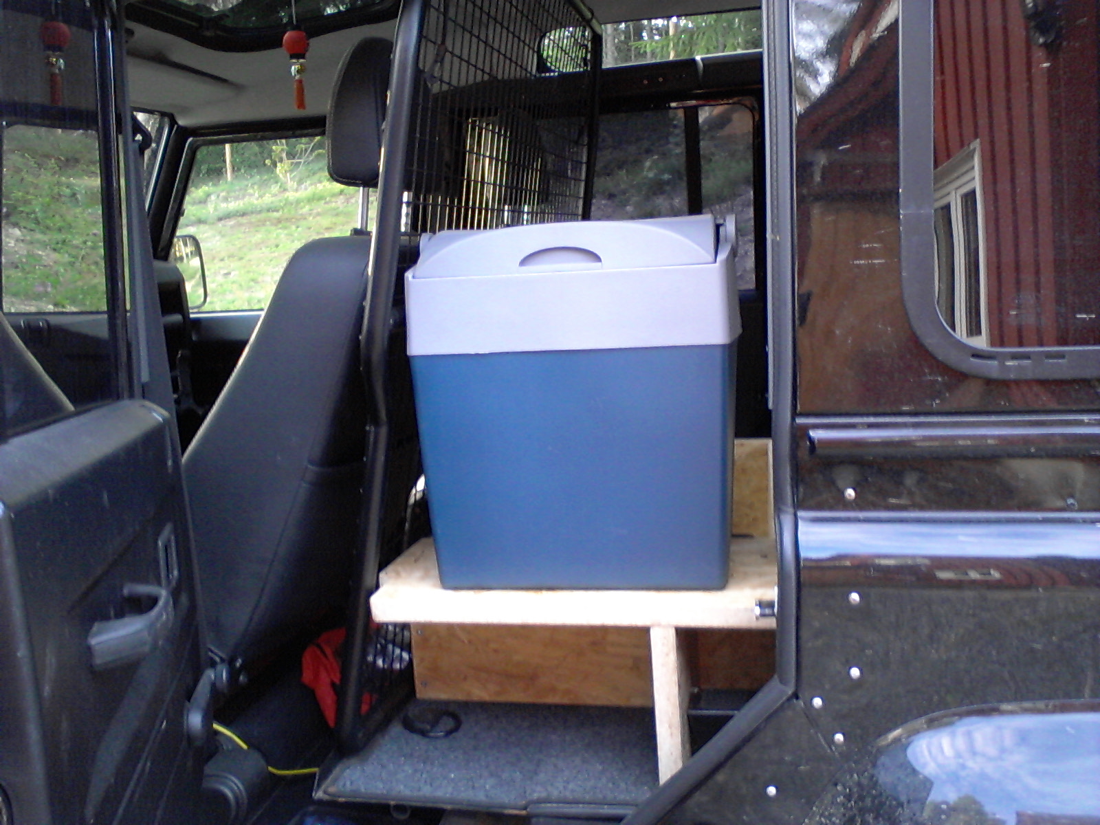

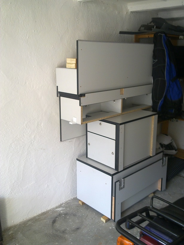

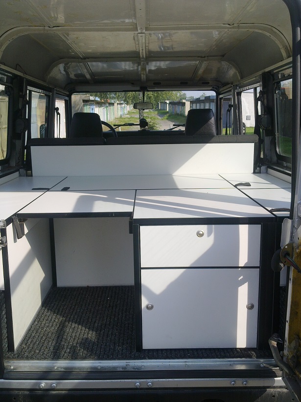

u mne vyřešeno takto. používám dvě sezóny, bez toho, že bych na tom potřeboval něco měnit. přes sezónu je vše v autě, složení, rozložení je otázkou 1-2 minuty. Vytažení, vložení do auta před sezónou cca 10 minut. jak vypadá uskladněno viz.poslední foto. cestujeme čtyři, v autě spí dva, dva pak vedle auta v malém stanu. Věci na 10-14 dnů zabalíme do úložných prostorů tak, že horní plocha je ve většině případů volná. Jsme ale zvyklí na cestování motorkách, takže máme vše minimalistické a naše nároky na ubytování končí u slušných sociálek a dostupné restaurace s pivem, v blízkosti ubytování.
alberth
Příspěvky: 318
Registrován: 17 bře 2013 09:11
#125 Příspěvek od alberth » 06 zář 2014 13:10

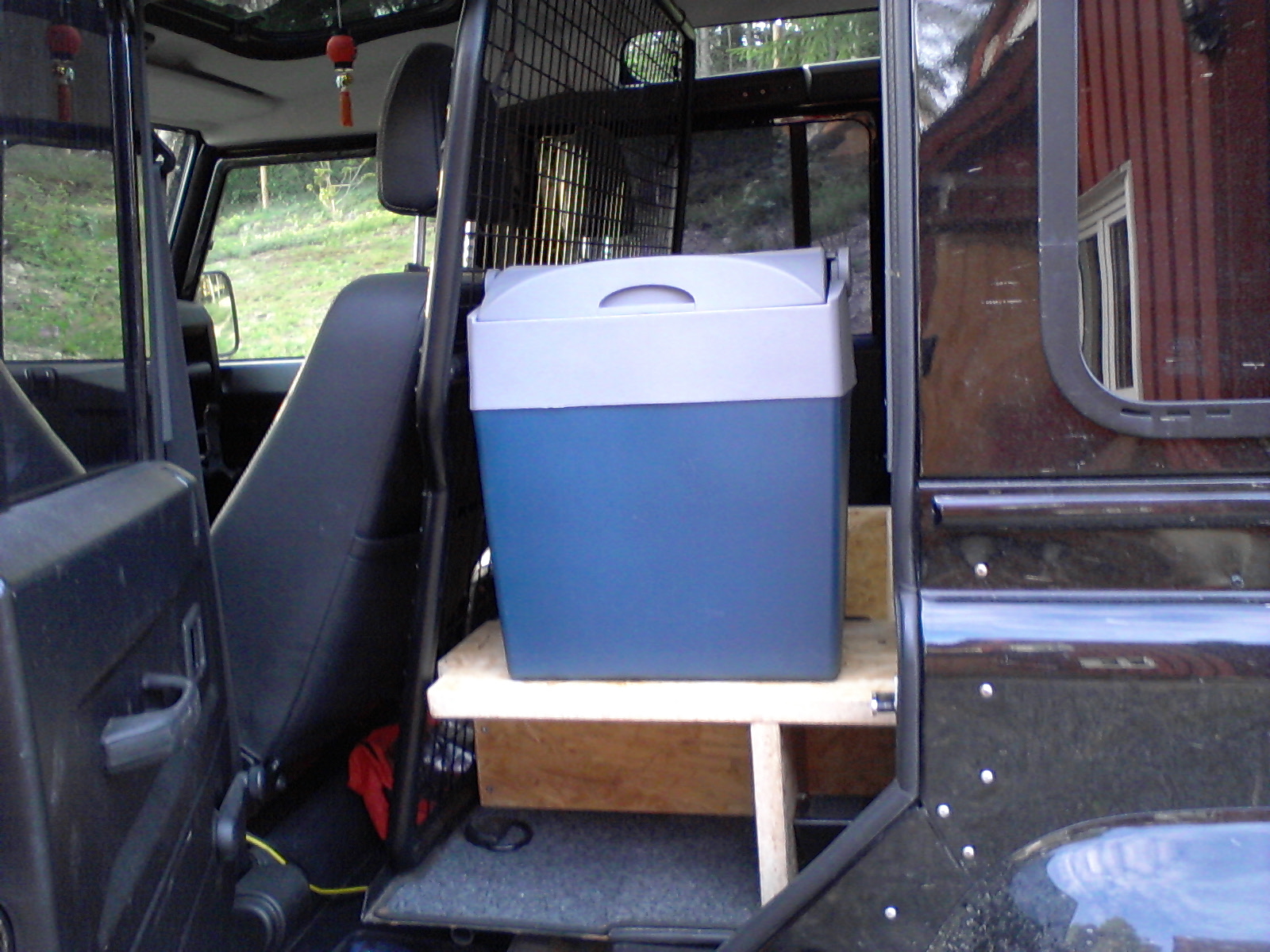

zde uskladněno, k auto se nic nepřipevňuje, díly jsou k sobě pouze sešroubovány, rozebíratelně.

#126 Příspěvek od MOPADŽI » 09 zář 2014 13:02
Hezké řešení.
Kolik to váží ?
alberth
Příspěvky: 318
#127 Příspěvek od alberth » 09 zář 2014 21:31

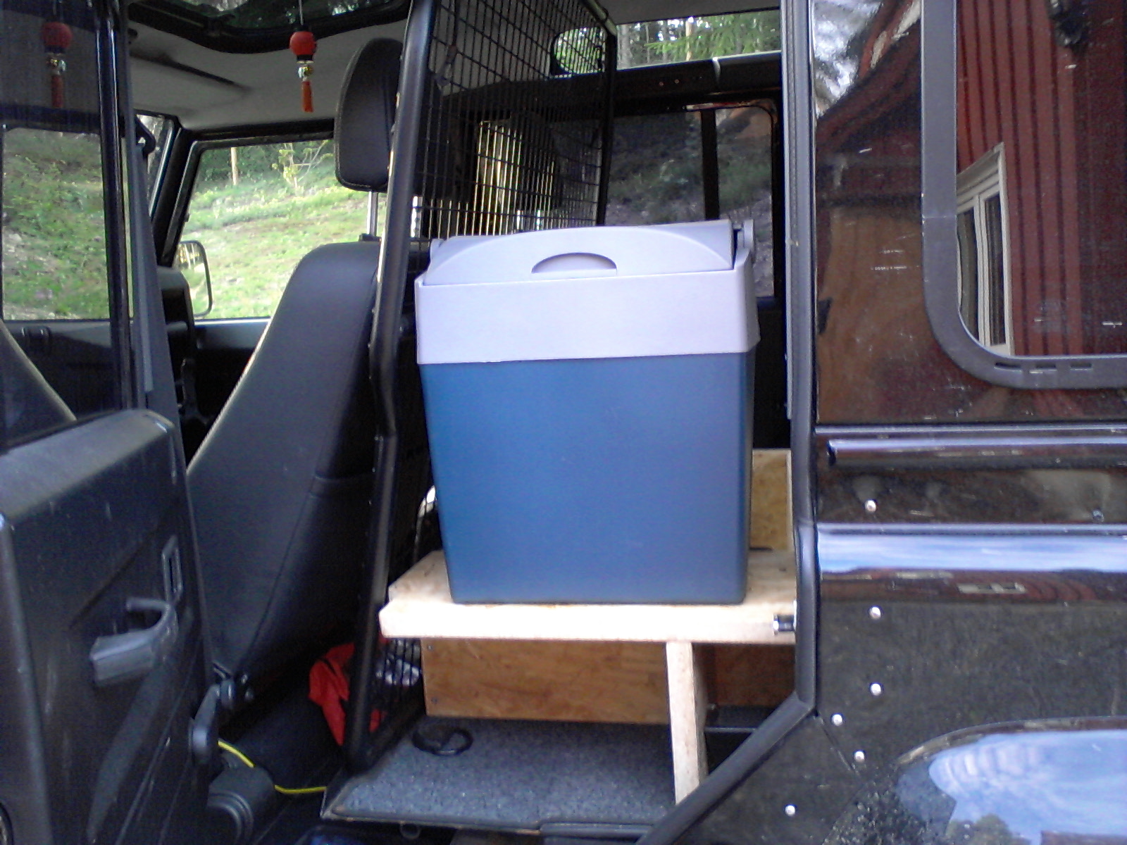

konstrukce na podbězích a největší úložný prostor nemá dno, odhaduji to tak na 80-90 kg max. Což je paradoxně přesně tolik, aby zadní část defa přes drobné nerovnosti na silnici přejela a ne přeskočila, pokud není zatížen. Volný prostor vzadu používám na ledničku pokud rozloženo, pokud jedem je zasunuta do prostoru před zadní lavici místo nohou prostředního místa na sezení, kde přesně pasuje.

Moc chytré a praktické:) přesně to jsem docílil taky....je to natolik těžké ze i zadní dveře přestaly mlátit s rezervou.... I kdyz jak bude zahradka, kolo stejne vystehuju.. Mám to štěstí ze vahu neřeším, protože jezdím sam max ve dvou... Jen se zeptám, skříňky jsi taky dělal nebo je to kupovane k nejake sestavě nábytku ?

vše je na míru. Zahrádku i s kolem jsem měl na střeše svého času taky. Naštěstí už ne. Dělalo to docela slušný hluk za jízdy a popraskalo těsnění na lištách ve střeše, načež teklo do auta ( víc než standardně ).

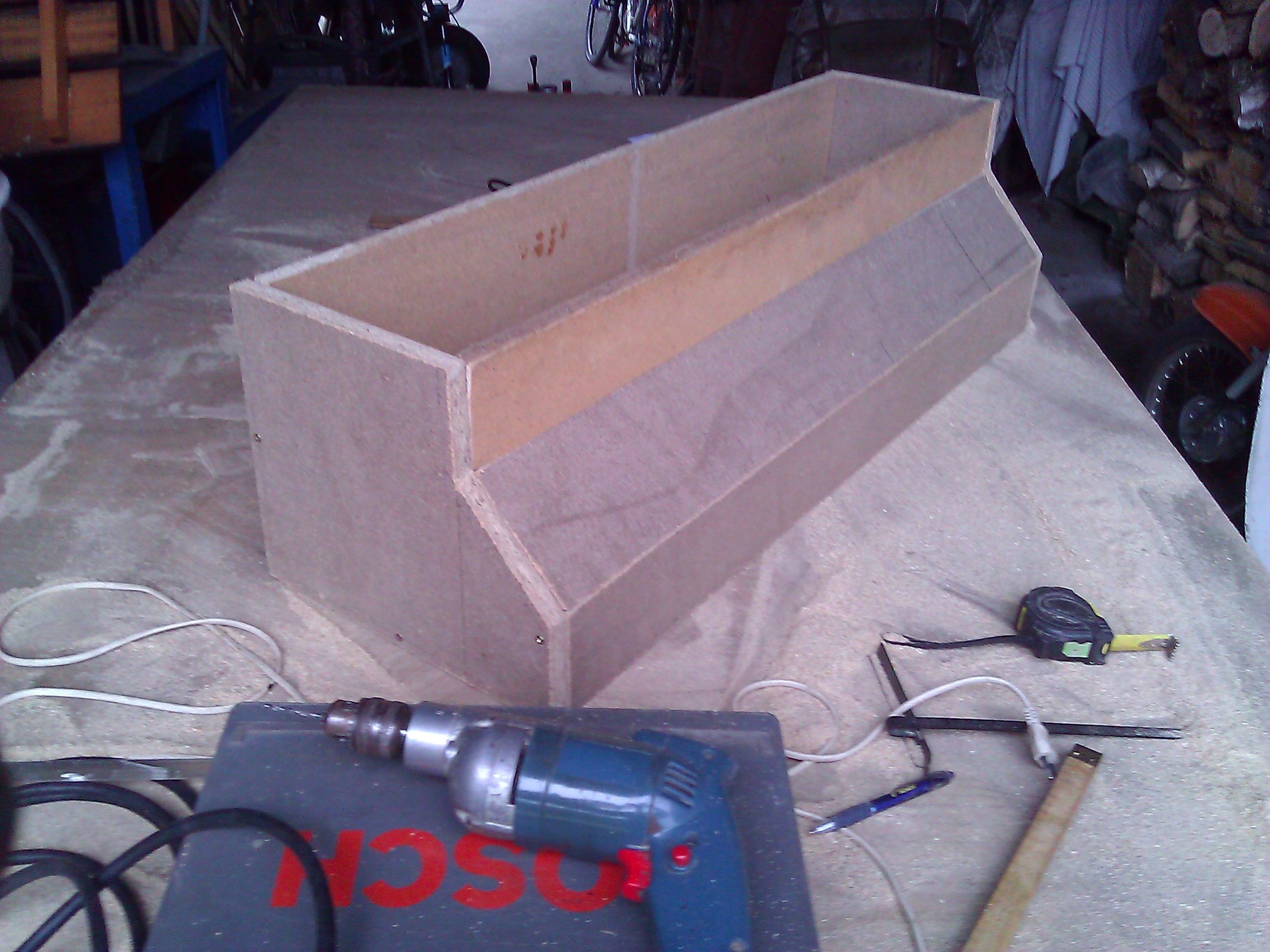

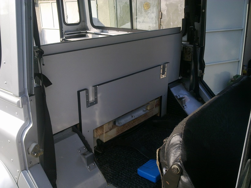

#133 Příspěvek od knedlousek » 21 zář 2014 22:52

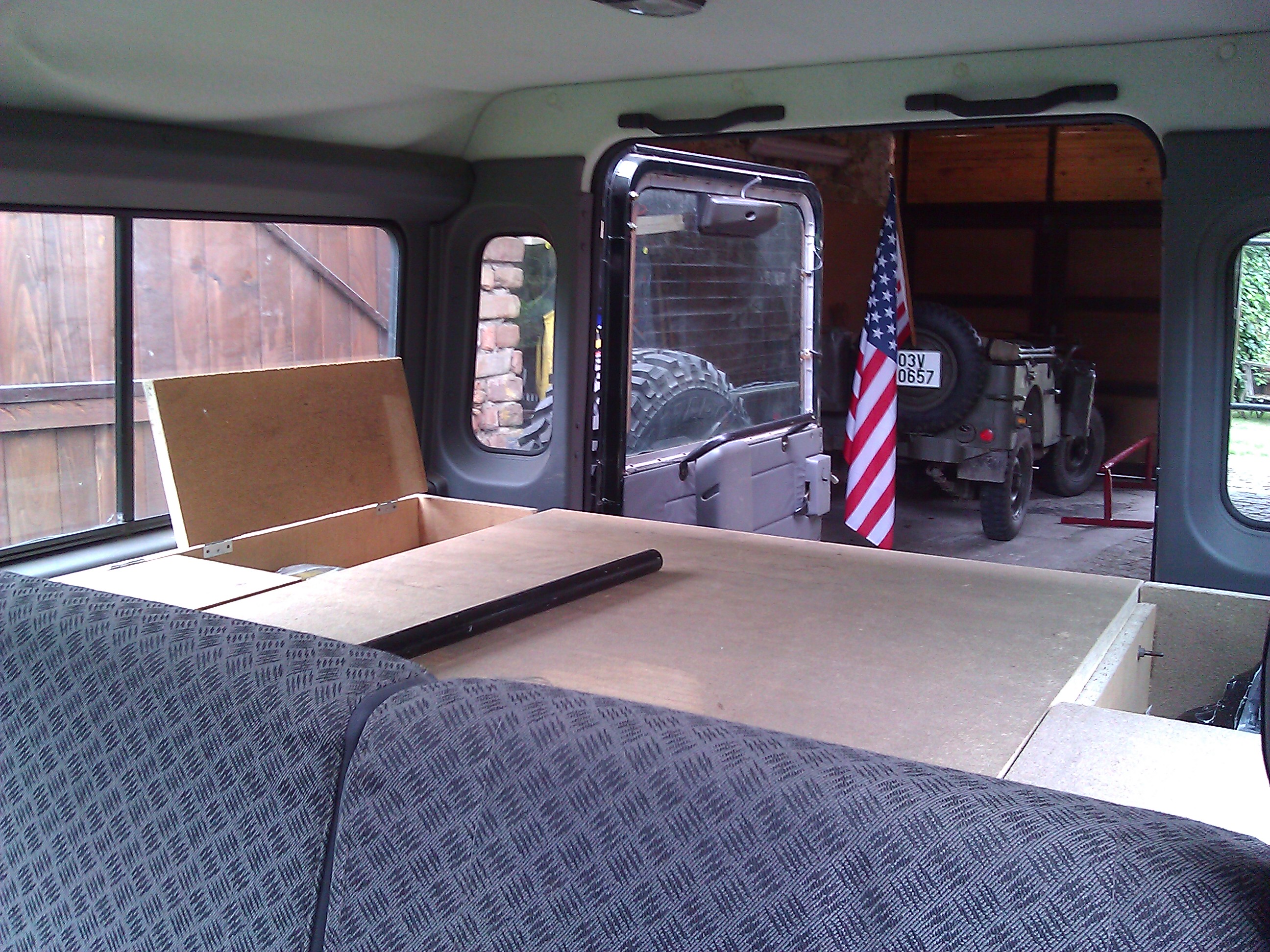

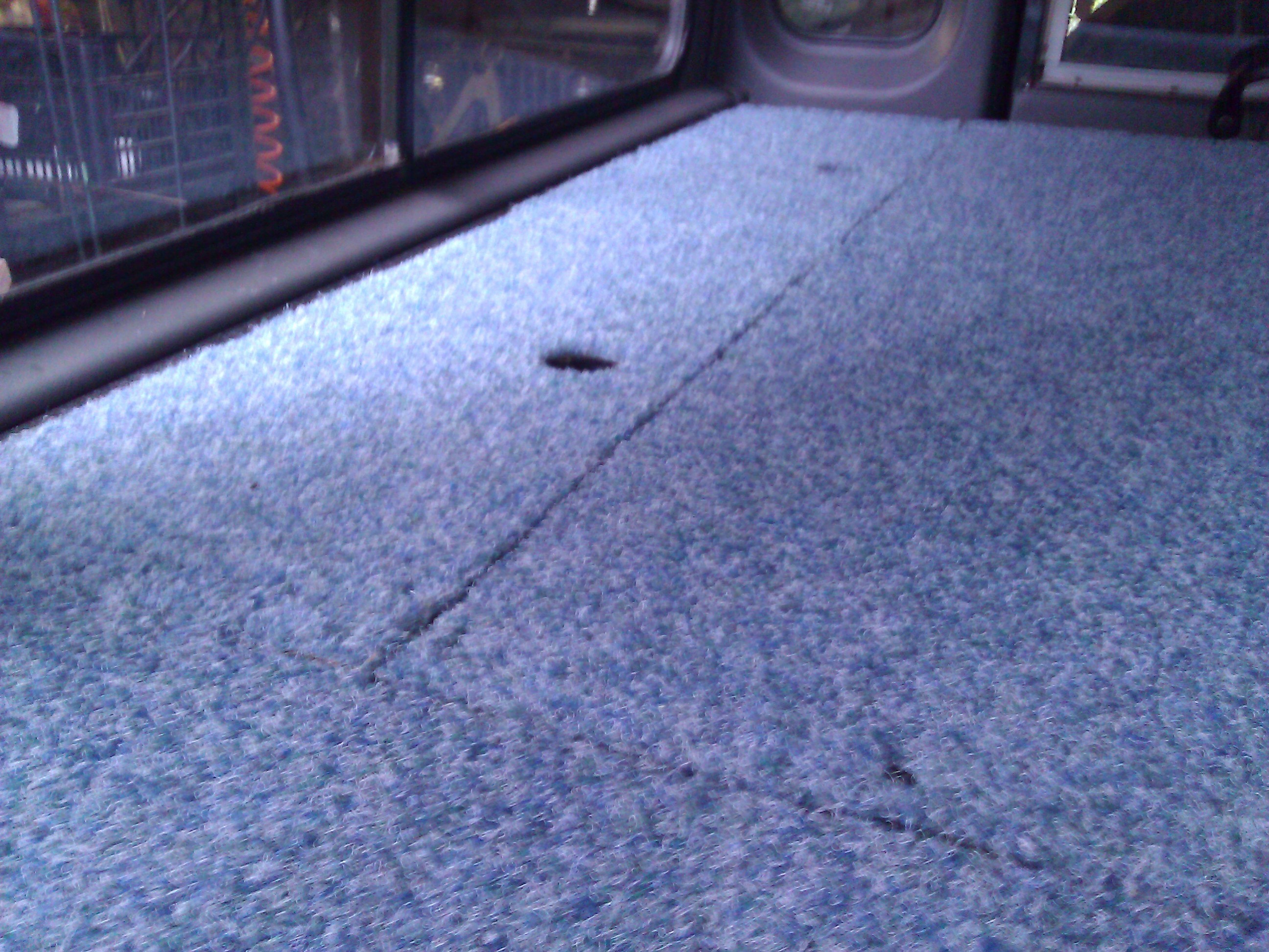

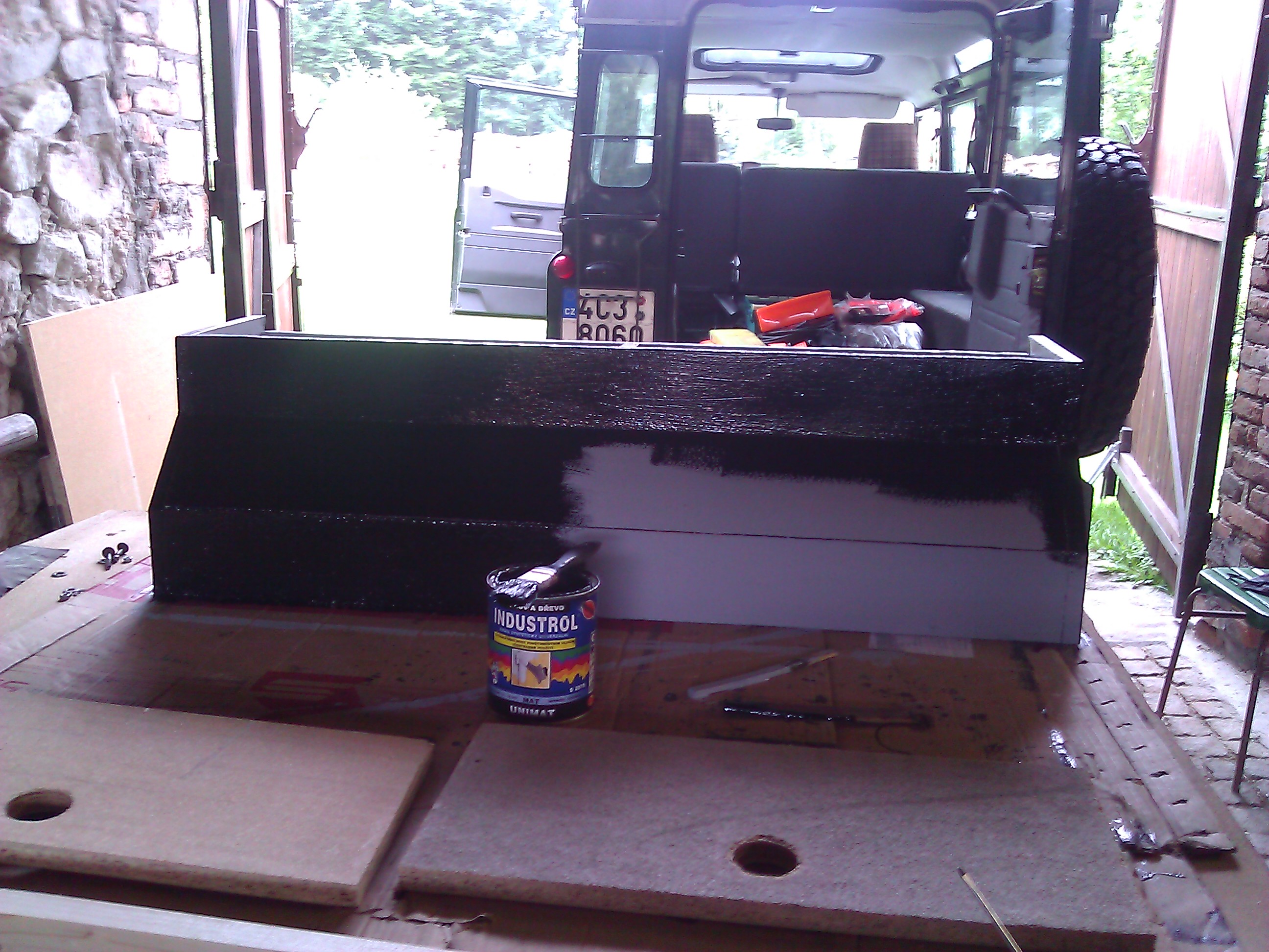

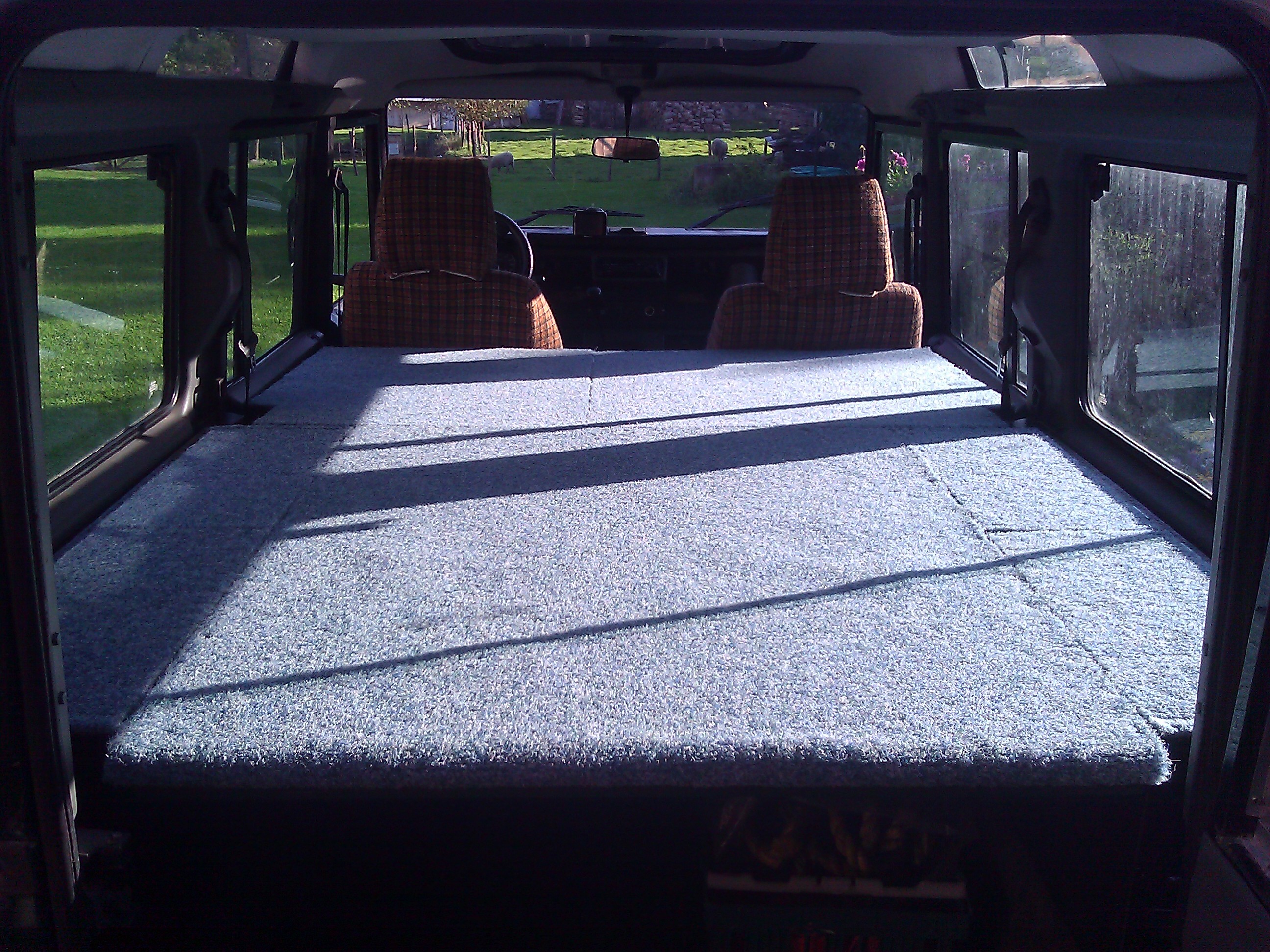

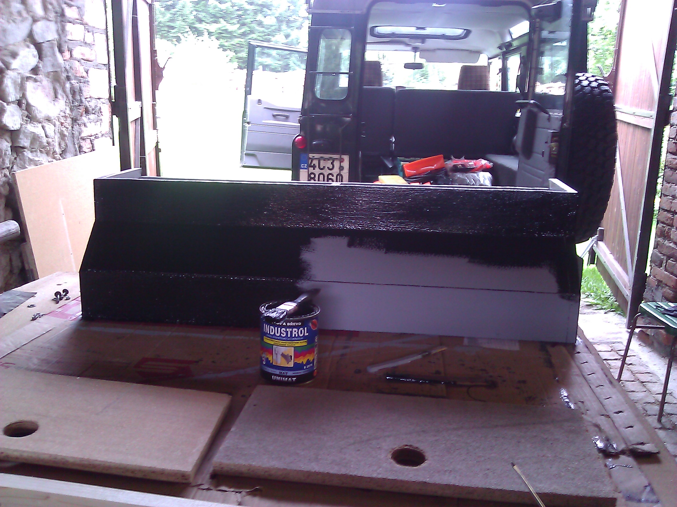

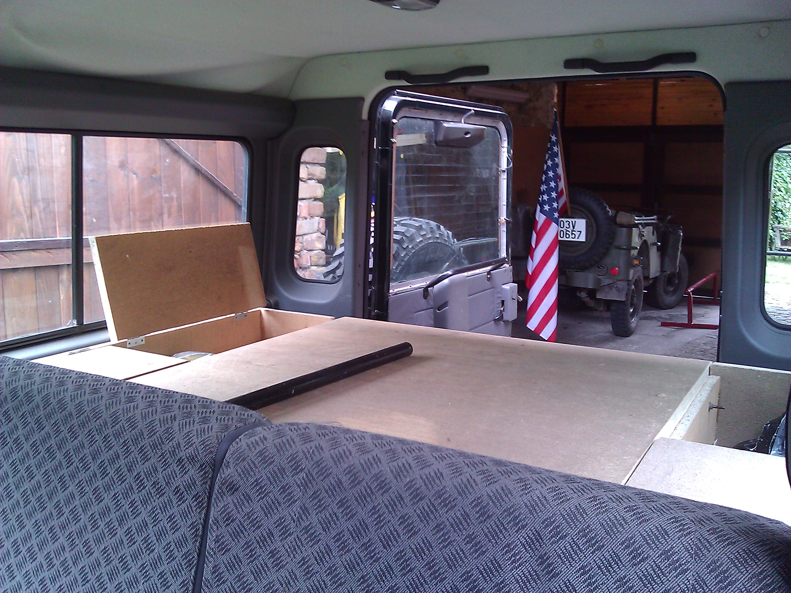

Tak sem se do toho taky pustil. Nutno uznat že prvně sem si myslel, že v pondělí začnu a v sobotu už budu na fesťáku spát v autě. Teď je konec září a to znamená už druhej měsíc od začátku. S přestávkama po večer a odpolednách sem na tom strávil dost času. No.....k věci. Celý je to 2cm tlustá dřevotříska, inspirace Rosomák a LubošM tedy bedny na blatníkách místo lavic. Mezi nima deska až po zadní sedačky. Zadní sedačky lze za jízdy používat a pro spaní se na ně dává dělená deska opřená o tyto složené sedačky. Celý natřený černou matnou, zvrchu polepený kobercem. Mimo to že sem si vyřešil ložnici do auta, tak sem zlikvidoval cajk v bedně v kufru, lékárničku, vestu, lana, šekly a kurtny pod sedačkou všecko do těch super beden.

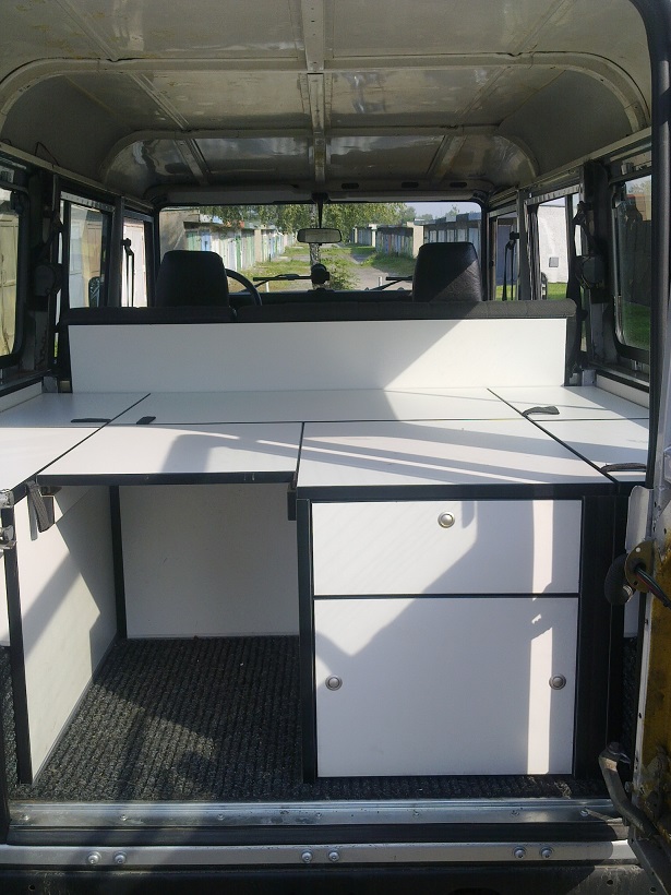

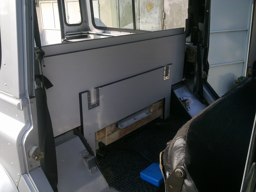

Myslim, že nic převratného jsem nevymyslel. Dvě čási a každå se da otevrit k uloznemu prostoru. Cele se to da jednoduše dat jeste výš tim ziskat více prostoru dole, uvidim dle potřeby. Montáž je raz dva :)

Proč to všichni tlučete z takových hovad :think ? Já to před lety zkonstruoval z překližky tl. 10 mm a slouží mi dodnes :Pohoda: .

Bylo to doma :grin: ten matroš sem prostě měl ve chvíli stavby a to mi hodně zlevnilo celou práci. Teď když to v tom autě je přemejšlím že by to šlo udělat i jinak, ale i tak sem spokojenej.
