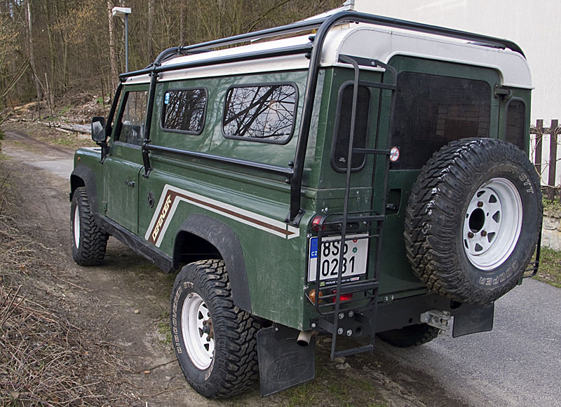

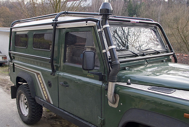

#123 Příspěvek od pajam » 30 bře 2010 20:26
Tak už je na autě. Řekl bych že defu to teď i víc sluší :wink:
Musel dostat i nový šnorchl.

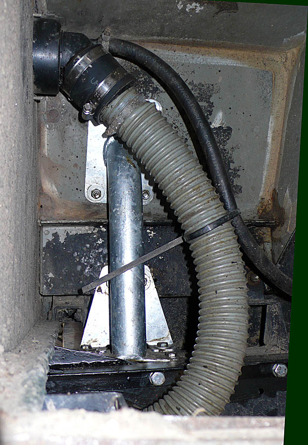

#124 Příspěvek od MOPADŽI » 30 bře 2010 20:57
Krásné... Fakt mu sluší.
Zajímá mne - střední trubka jde také až dolu do rámu ?

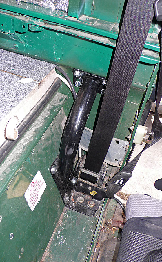

#125 Příspěvek od pajam » 30 bře 2010 21:11
Ano jde. Jsou to ještě 2 části. Zkusím nějaké foto
Re: Roll Cage

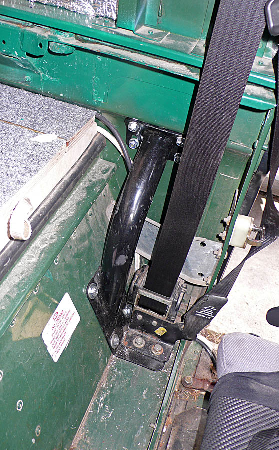

#126 Příspěvek od MOPADŽI » 01 dub 2010 12:27
Aha, mě jde jenom přední a zadní až na rám a prostřední končí v kastli.
Jestli můžeš, dej foto, budu rád.
Když tak to nějak doděláme, i tohoto mého.
Díky
pajam
Příspěvky: 800
auto: defender 300tdi HCPU
Bydliště: Bělá pod Bezdězem
Re: Roll Cage
#127 Příspěvek od pajam » 02 dub 2010 17:52
Tak dvě fotečky ukotvení prostřední části rámu. Myslím, že je to dostatečně ilustrativní.
foto od zadního kola, hadice je od přídavné nádrže
(156.77 KiB) Staženo 1401 x
část za sedačkou
(191.05 KiB) Staženo 1401 x
