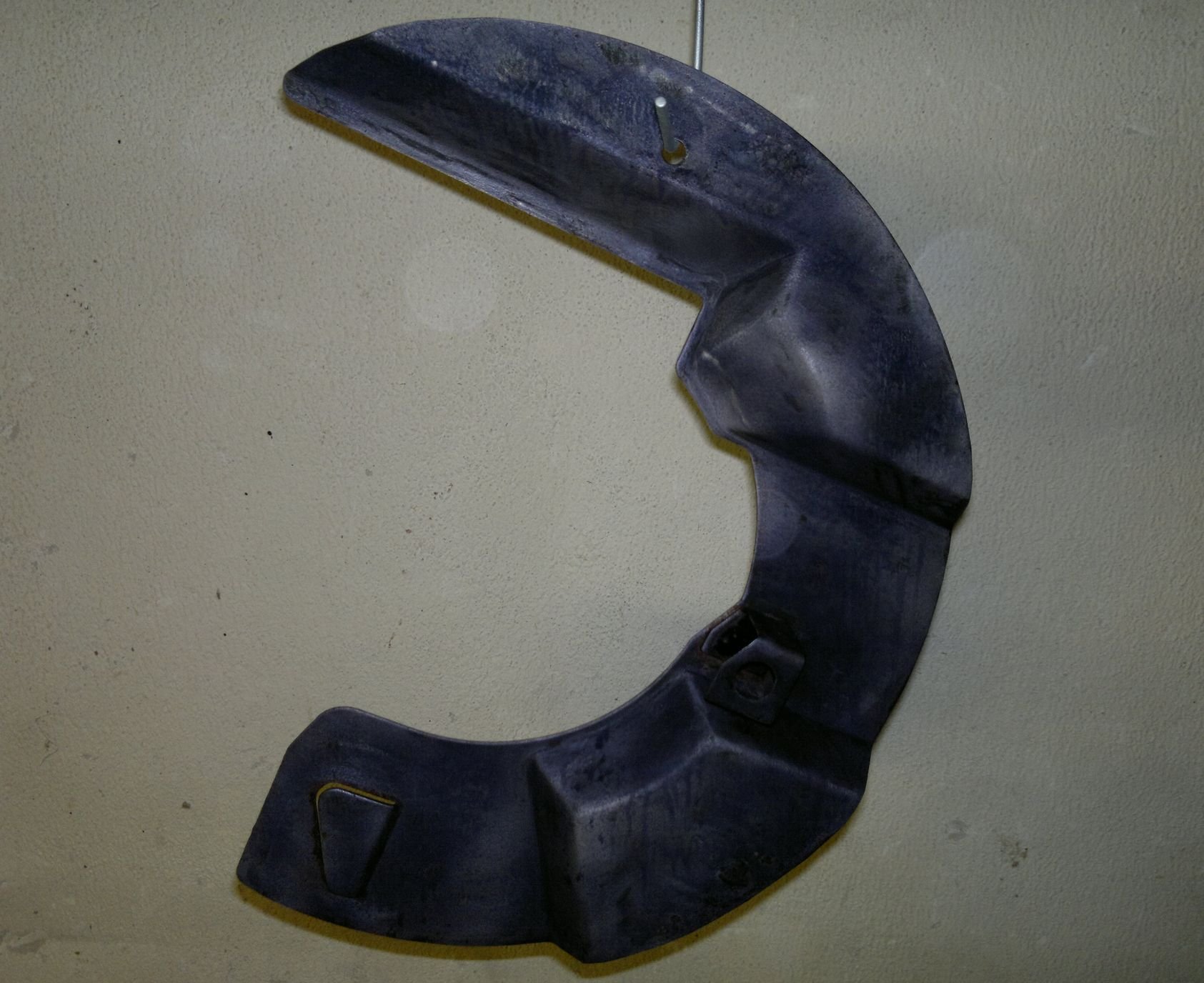

Následovalo lakování dílů. To jsem při renovaci prováděl tak trochu experimentálně a každé "kolo" dělal trochu jinak. Používal jsem různé přípravky, kombinace i zjednodušení. Mám to zdokumentované, tak uvidím jak se co osvědčí a odolá při provozu.
Takže všechny díly na pravé straně dostaly po očištění a odmaštění základní nástřik transformátorem rzi - Forch Korrostop L296. Jeho hlavní výhodou je rychlá aktivace a dá se již po 6hodinách přelakovat. Jejich Korroplex je ještě ryhlejší - 3hodinka

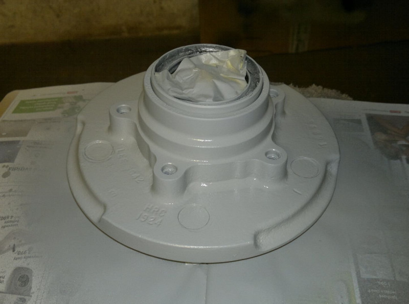

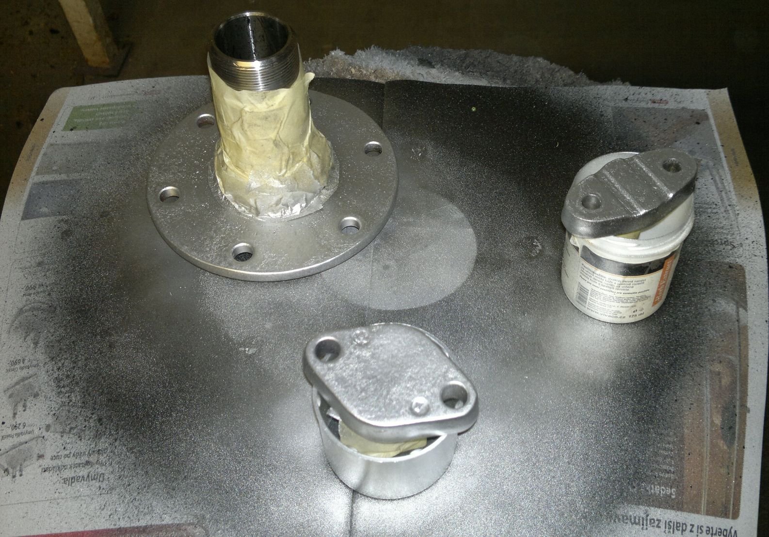

Následoval nástřik hliníkovým sprejem (Metaflux).

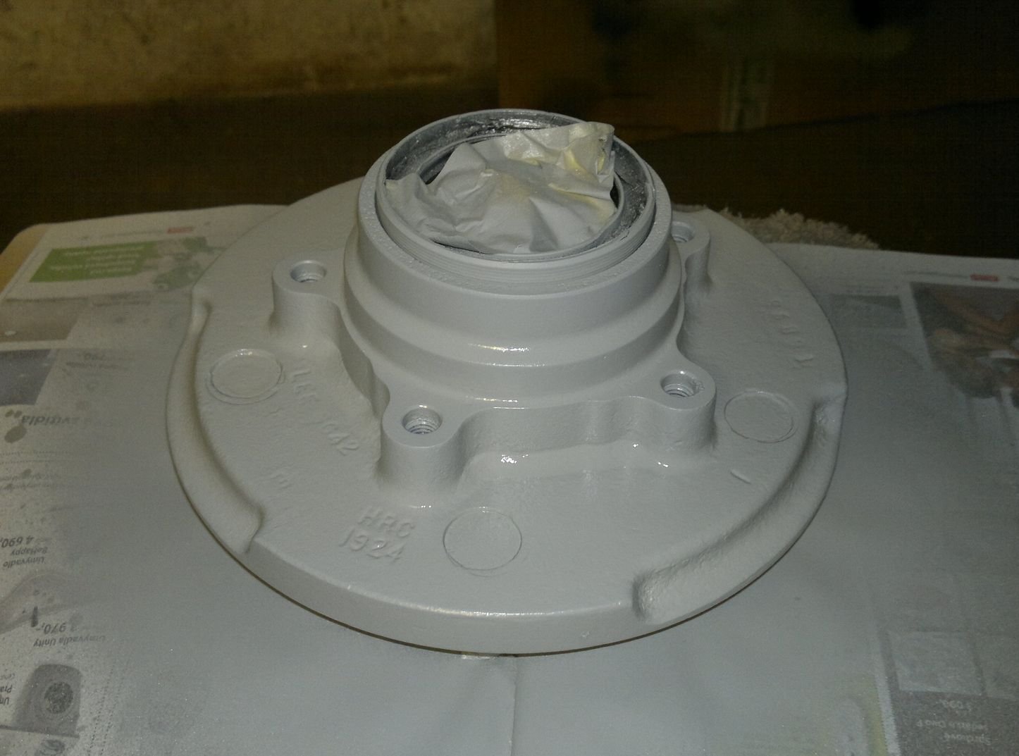

Pak přestřik základovým tmelem - rychloschnoucí Multiprimer L210 vhodný nejen na ocelové, ale i na hliníkové či pozinkované a dokonce i plastové díly. Navíc přelakovatelný různými barvami (1K,2K,voda...)
V případě náboje se jako ochrana drážky pro gufero hodí to staré, samozřejmě dobře očištěné. Uvnitř jsem nechal jen hliníkovou vrstvu, další by se při instalaci nového gufera stejně poškodily.

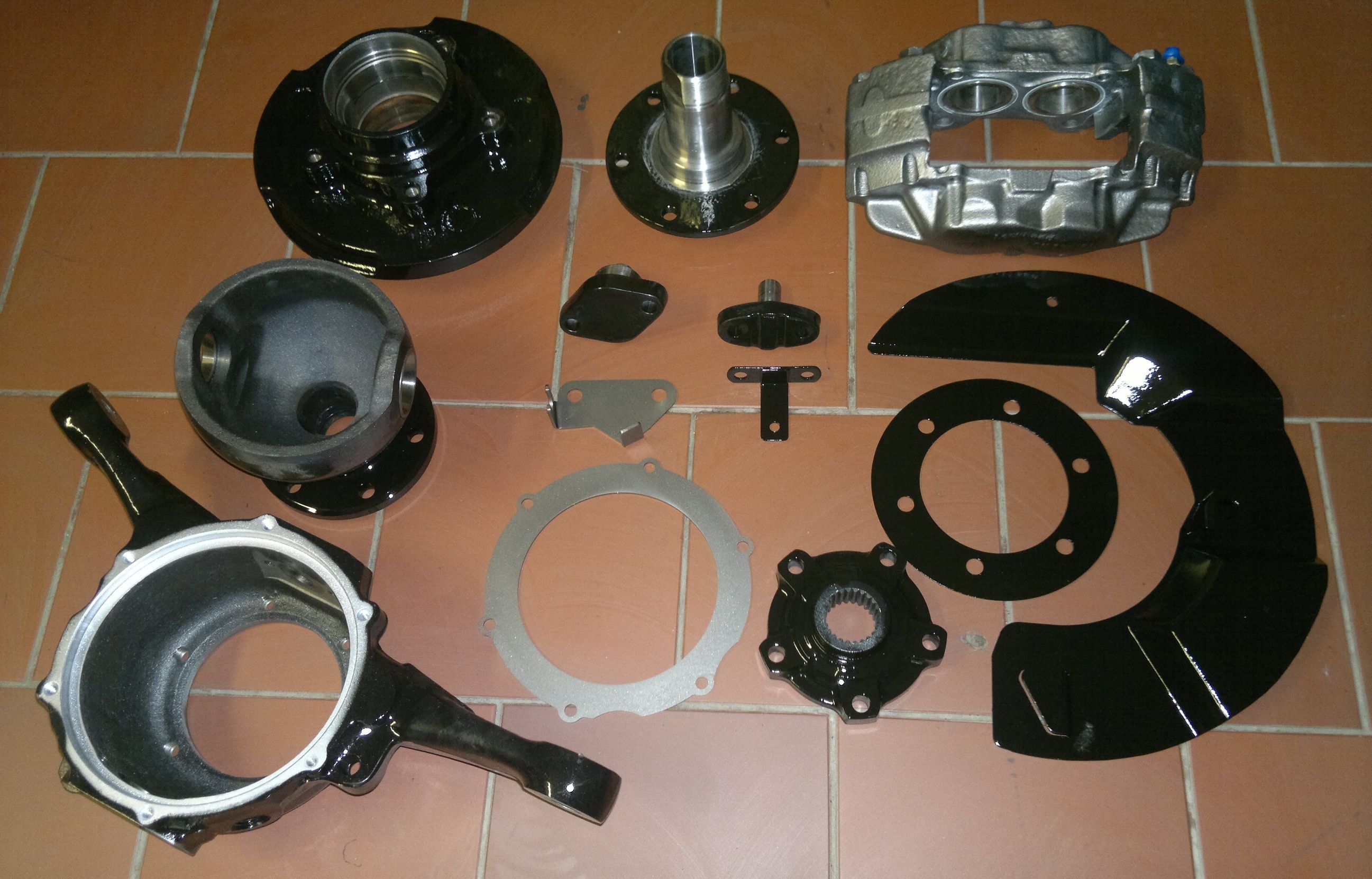

A tady je skupinové foto - finále je černou 4v1 a přesto 2K bezbarvý lak Rapid L207.
Nerezová příruba gufera koule je od místního člena - wotrava.

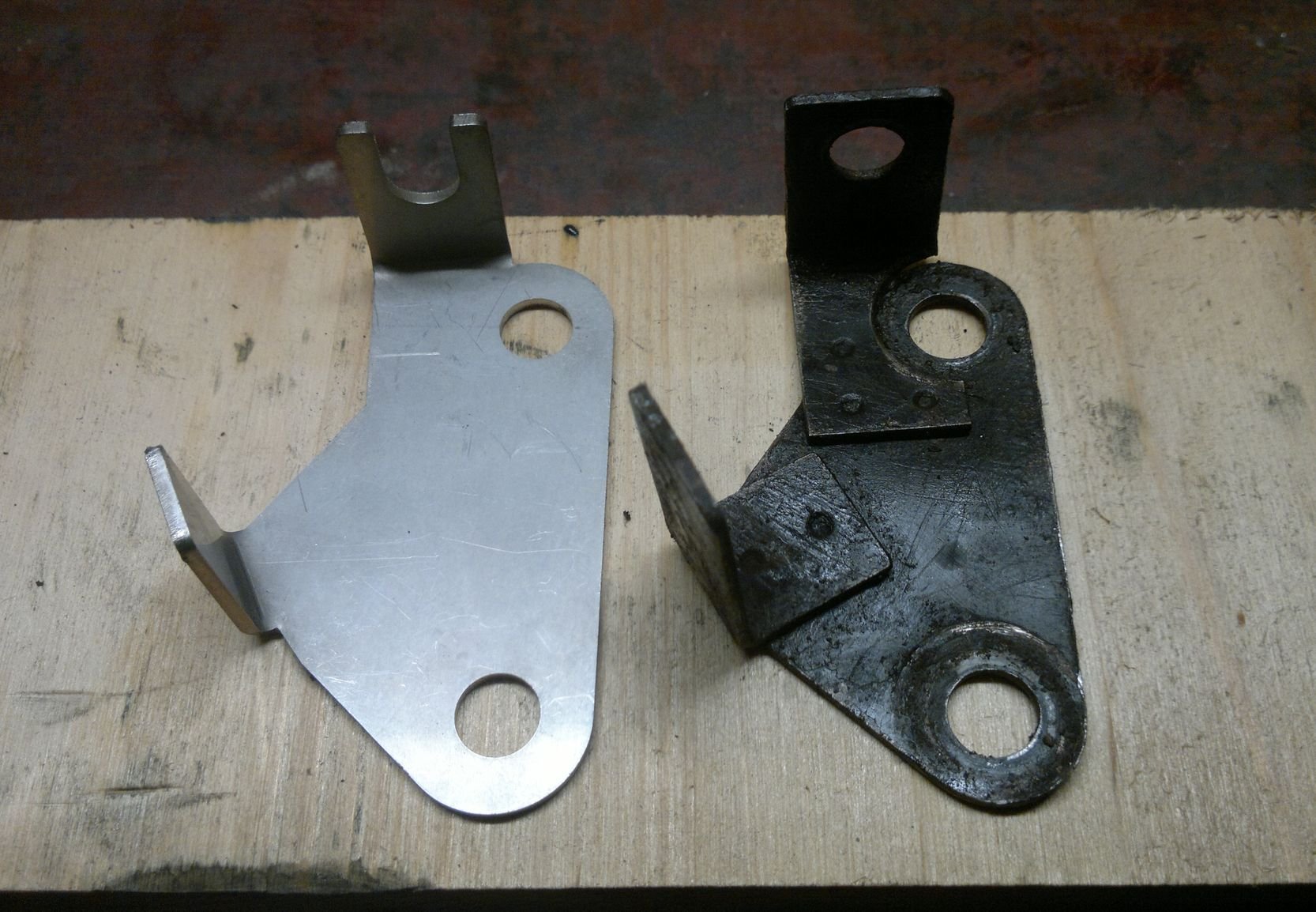

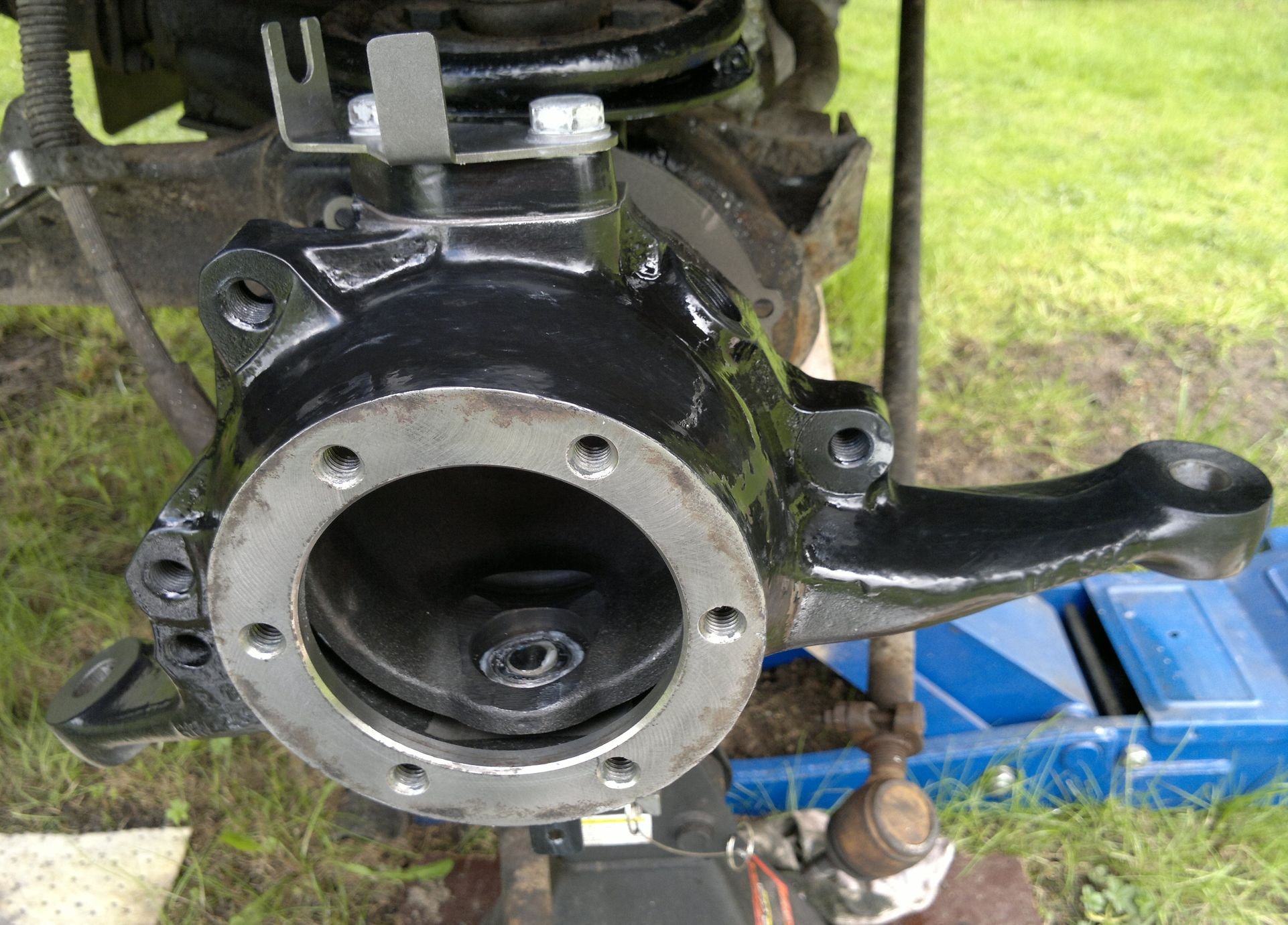

Ještě jeden díl jsem se rozhodl nahradit (na obou stranách). Držák brzdové hadice na horním svislém čepu (díly FRC7201/7202 ). Použil jsem nerezový pár od Martina Šimončiče - Prometal. Ten prořez otvoru pro hadici je šikovná úprava, protože např. při výměně brzdového kotouče umožňuje sundání a vyvešení brzdiče bez nutnosti odšroubování od hadice či nutnosti povolení horního čepu těhlice a vyndání i s držákem.

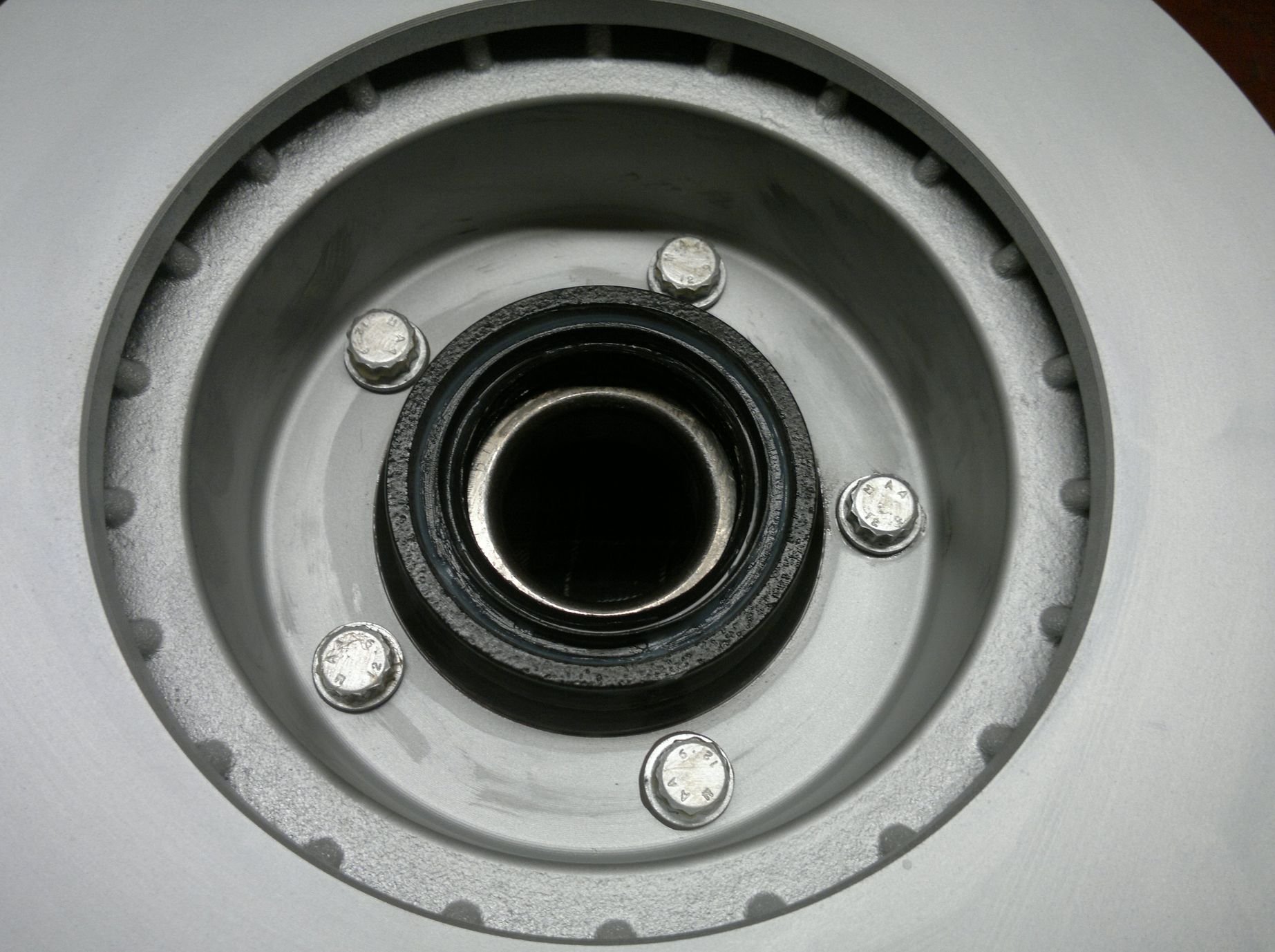

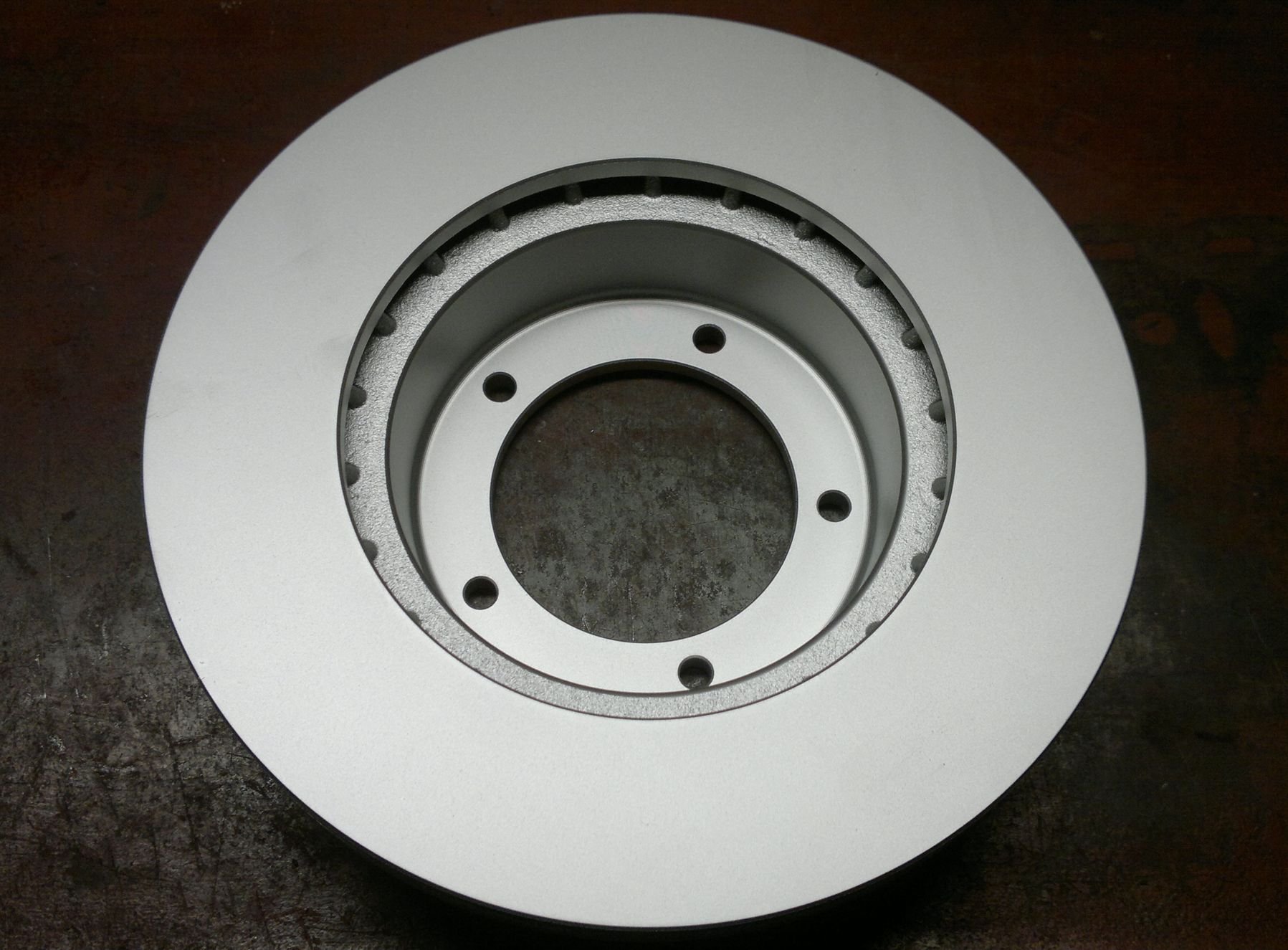

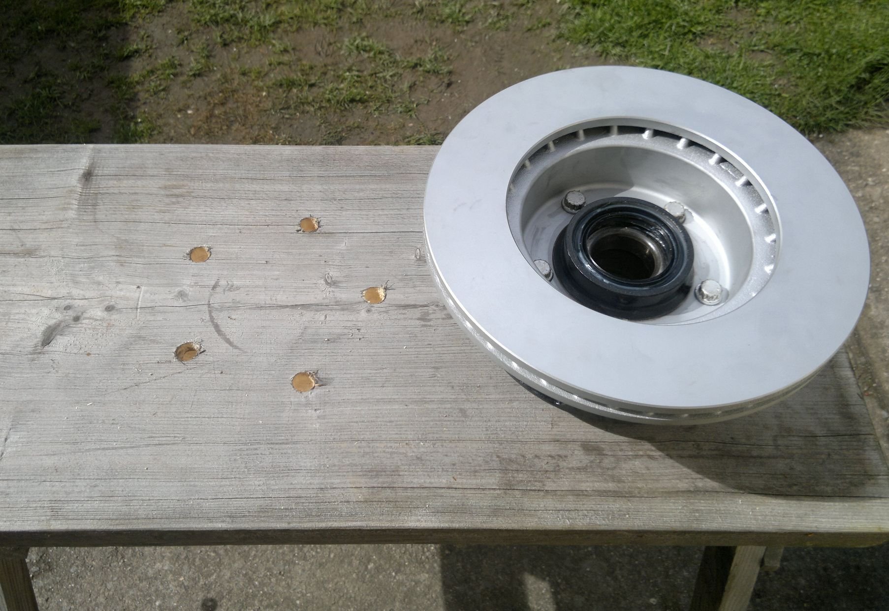

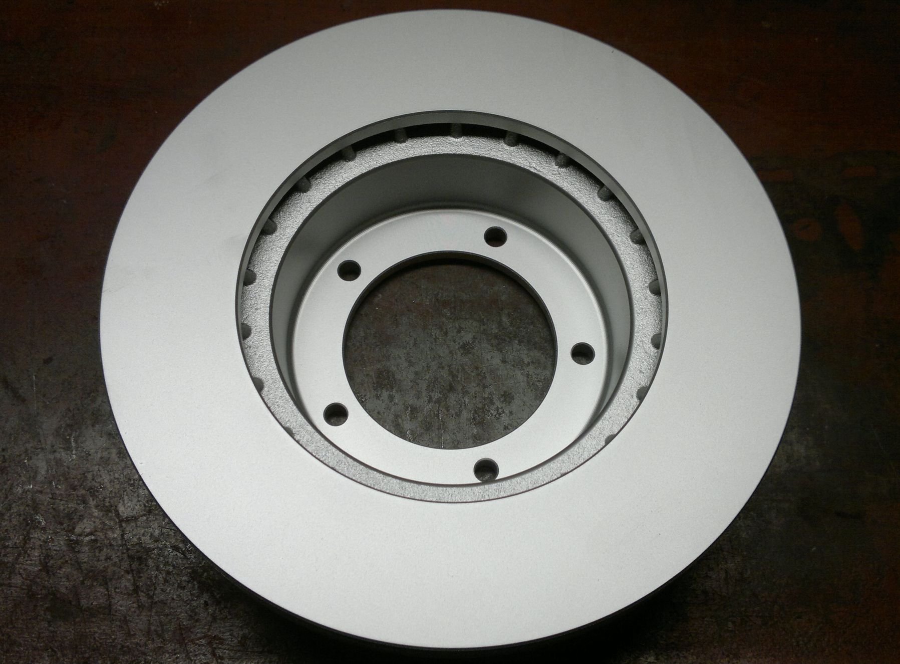

Ještě zbýval brzdový kotouč. Už jsem chrastil zinkovým sprejem a otevíral krabici, když na mě z bedny od Lockheedu/Delphi vypadlo todle - připravený "pozinkovaný" kotouč. Udělali mi radost, ale stejně jsem neodolal a přestříknul jsem aspoň střed :grin: .

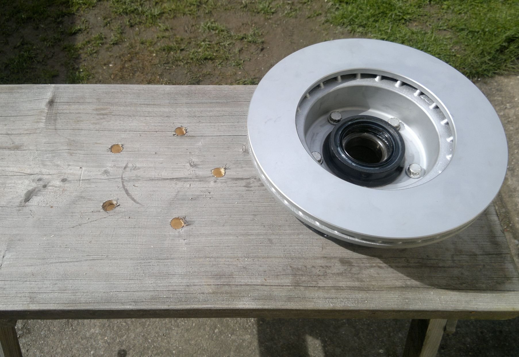

Při osazovaní kotouče na náboj je dobré podmáznout dosedací plochu i vnitřní mezikruží montážní pastou. Sundání kotouče z náboje se tím v budoucnu může značně ulehčit. Šrouby jsem rovněž stříknul AluZincem a hlavy podmáznul pastou. Hloubka gufera má být 4mm pod okrajem náboje. Mě teda přišlo, že se to stejně zastaví o ten rantl uvnitř náboje. Pro jeho osazení je vhodná například stará dráha od ložiska náboje, stačí v ní udělat flexkou řez aby nebyla na těsno. Tou hloubkou osazení gufera se dá trošičku nastavit jeho poloha, pokud je na nábojce vyjetá drážka.

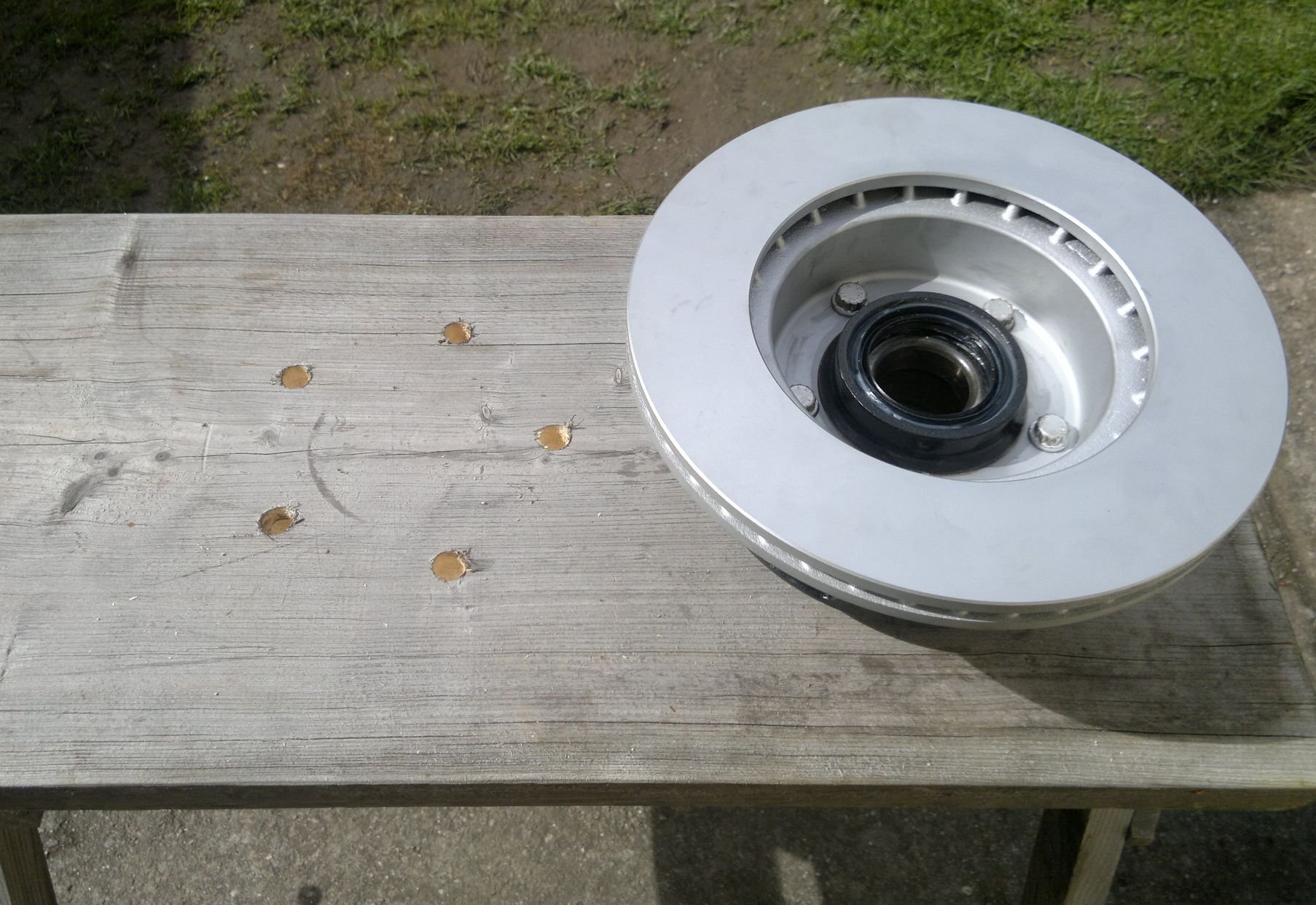

Utažení šroubů kotouče na moment 72Nm se jaksi nedalo udržet jen tak v ruce a protože nemám tak velký svěrák abych do něj upnul náboj, tak jsem musel upravit pomocnou stoličku-kozičku. Vyvrtal jsem díry v rozteči kolovoých šroubů a usadil celek pro utažení.

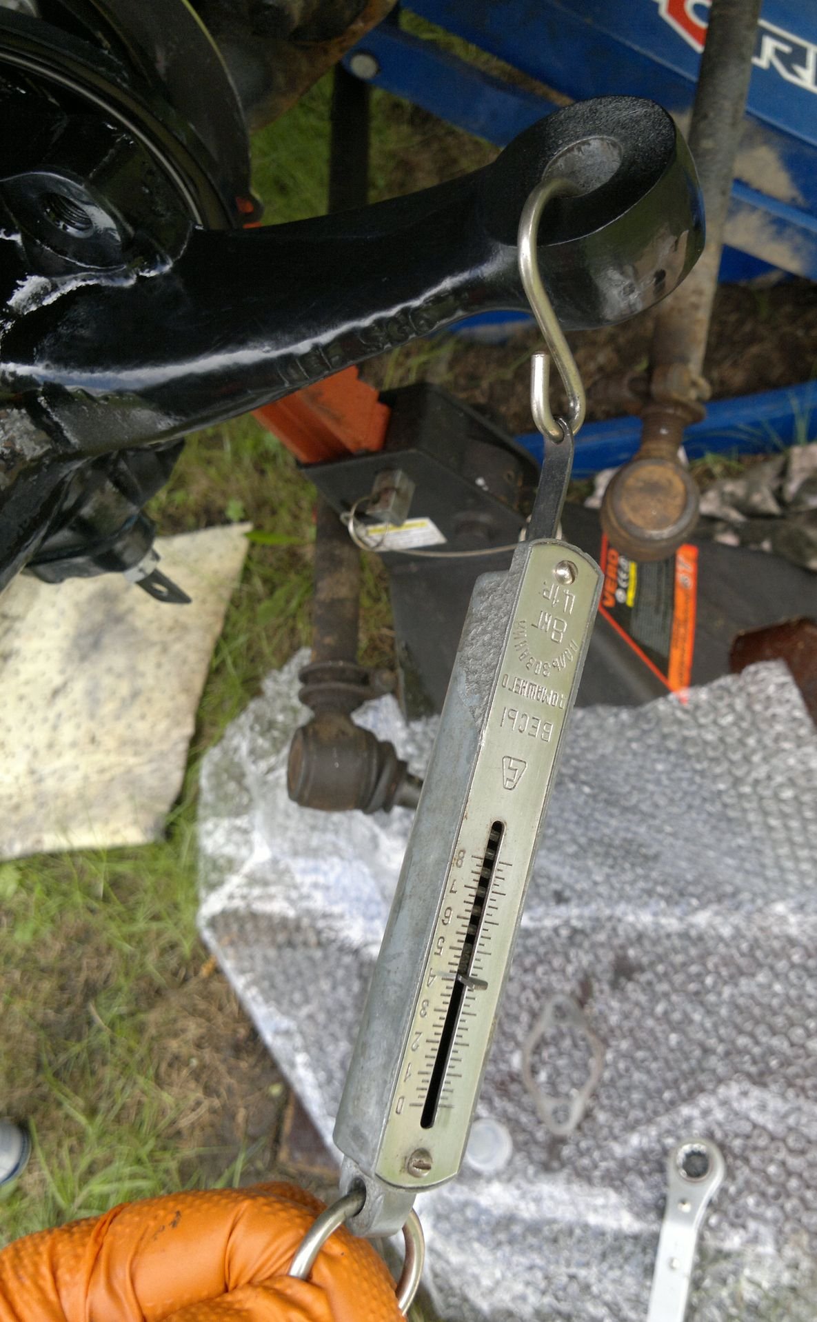

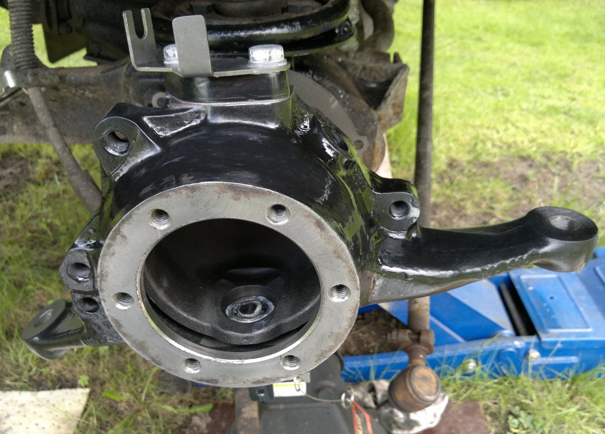

Před dalším skládáním bylo potřeba nastavit předpětí svislých čepů těhlice. Na to je vhodná pérová váha (dynamometr, mincíř, jak kdo chce). Já koupil na Bazoši ruský mincíř do 8kg.
Tady musím říct, že se mi začala točit hlava, protože jsem nahlížel do originálního manuálu, do českého manuálu pro 300vku, do Haynese a prošel jsem i články v LR časopisech Owner a Monthly. Všude je to popsaný, ale všude trochu jinak.
Jasné bylo, že při nastavení musí být těhlice odpojená od tyčí řízení, nesmí být osazeno gufero s přírubou a má to být bez hřídele s nábojkou. Vlastně se to dá dělat i na ponku. Šrouby dolního i horního čepu musí být utaženy na jmenovité momenty. Pod horním čepem by měly být aspoň původní podložky, resp. nové v cca podobné tloušťce.
První otázka byla na kolik mají být šrouby čepů utažené ?
Podle Haynese, českého návodu a časopisů spodní 25Nm a horní 65Nm, ale podle orig. návodu (LRL0097) mají být oba na 78Nm ?? - Zvolil jsem většinovou variantu 25Nm/65Nm . Na M8 šroub v běžné pevnosti 8.8 na dolním čepu se mi 78Nm zdálo i hodně.
Druhá otázka byla kolik má být tažná síla ?
Podle Haynese 3,6 až 4,5kg, podle orig. manuálu 1,16 až 1,46kg, český návod 3,6 až 5,4kg.
Z pročítání různých zdrojů jsem vydedukoval, že hodnota 1,16 až 1,46kg je až pro Td5ku, takže jsem se držel v rozsahu 3,6 až 4,5kg.
Třetí otázka byla, jak/kdy sílu odečítat ?
Podle čekého návodu hned na počátku záběru, z popisu Haynese nešlo vydedukovat nic, podle orig. manuálu a i LR Monthly se má počáteční síla pro překonání odporu ignorovat a má se odečítat až při souvislém pohybu těhlice. Tady jsem se přidržel orig. manuálu/časopisu.
Zvětšení síly se řeší snížením podložení čepu (tenčí podložka/ky), snížení síly opačně. Zalepení šroubů tu má dvojí význam - jednak aby nevypadly a taky aby těsnily. Do průchodu šroubu skrz čep doporučuju natankovat montážní pastu. A podložky pod horním čepem jí namazat taky.

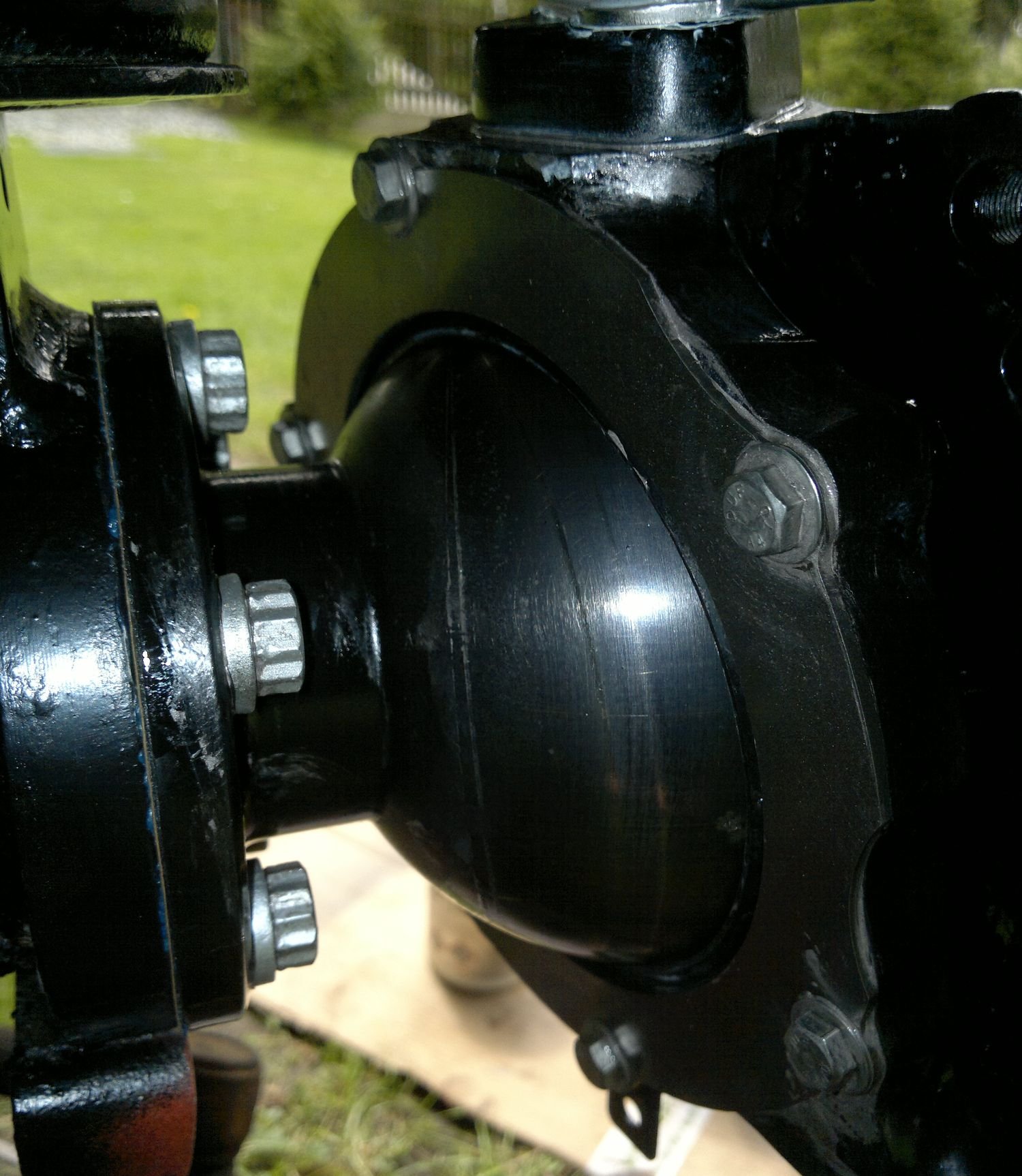

A následovalo osazení gufera s nerezovou přírubou. Šrouby příruby jsem dal rovněž nerezové M6x16 (10Nm), už bych je nerad odsekával. Dotažení 7 šroubů rejdové koule na správný moment (72Nm) je taky oříšek, protože normální momenťák nejde použít A tak jsem si pořídil nástrčkový typ se systémem 9x12 do 100Nm. Ten se bude hodit i jinde na autě.

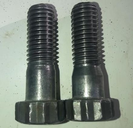

Ještě k těm šroubům rejdovky. Je jich 7, ale furt mě mátlo proč jsou v seznamu dílů na této pozici vyobrazeny dva typy. Až s odstupem času jsem šmejděním po netu zjistil, že 6 je stejných - UYG500050. Ty se dají běžně koupit i v našich šopech. Ale ten sedmý (je jedno na jaké je pozici) je jiný - UYG500040 s délší dříkovou částí, která má těsně zapadnout i do příruby na nápravě a tím tak vymezit přesnou polohu/úhel záklonu koule a tím i celé těhlice.
šrouby rejdové koule.jpg (34.03 KiB) Zobrazeno 7616 x

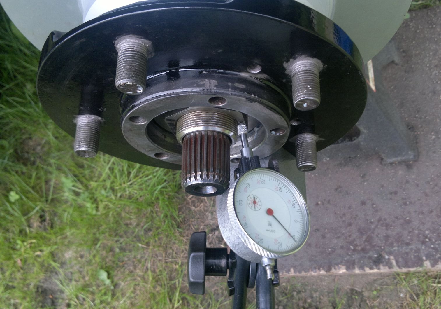

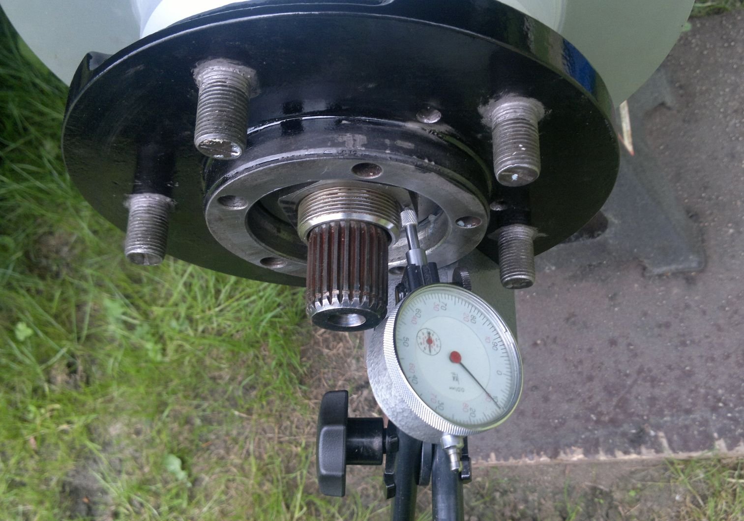

A přichází další měření. Tentokrát vůle náboje kola.
Přestože jsem měl připravenou celou sadu na repas náboje - DA2381, tak ložiska (díl STC4382 jinak např. Timken LM 603049/LM 603011 SET č.37) jsem použil původní, protože osazené Timkeny vypadaly dobře, nevymačkaně, pěkně točily. Po osazení náboje je dobré jím otáčet a přitom dotahovat nastavovací matici, aby si ložiska sedla. Z návodů jsem pochopil, že při nových ložiskách je možné utáhnout matici úplně do nulové vůle (jak se pozná ?) a pak povolit o čtvrtinu otáčky zpátky. A je nastaveno. No já jsem se každopádně spoléhal na hodinky. Opět ruské :lol: .
Tahem náboje od sebe - k sobě by měla být vůle 0,05 až 0,10mm, dle Haynese. Dle českého návodu 0,1016 až 0,127 (i v časopise). Orig.manuál nic takového neudává, tam je rovnou utažení na konkrétní momenty, ale zřejmě v případě nových ložisek. Držel jsem se Haynese, ale nastavil to blíž k 0,1mm. Později se mi osvědčilo nastavit trochu víc, cca 0,15mm, protože při dotažení druhé - zajišťovací matice (na 65Nm (u Td5 je to až 210Nm)) si to pak sedlo akorát na 0,1.

Paradni serial Taziku, skoda ze neprisel tak pred 10 lety:) A popis prace v leze pod autem sedi uplne presne. Jsem rad, ze se to deje i nekomu jinymu (vlezt pod auto s tim, ze klic je urcite 13 nebo 15 a tam zjistit, ze je to kurva 14, takze zase ven atd.)
TIP: k utazeni sroubu naboje s kotoucem se da celek hodit do otocenyho sundanyho kola a dotahnout :mrk

Wobl píše: 09 úno 2022 18:04 TIP: k utazeni sroubu naboje s kotoucem se da celek hodit do otocenyho sundanyho kola a dotahnout :mrk
Sakra, to je vychytávka :yes :grin: To mě vůbec nenapadlo a přitom sem si řikal, že jsou ty wolf-kola těžký jak prase.
Klíče jsou jedna proměnná. Šrouby druhá - třeba u toho šroubu UYG500050 jsem koukal, že originál byl na klíč 14 (i ty co jsem nově objednal), ale vzal jsem i pár kusů OEM a ty přišly s hlavou na klíč 17 :grin: .

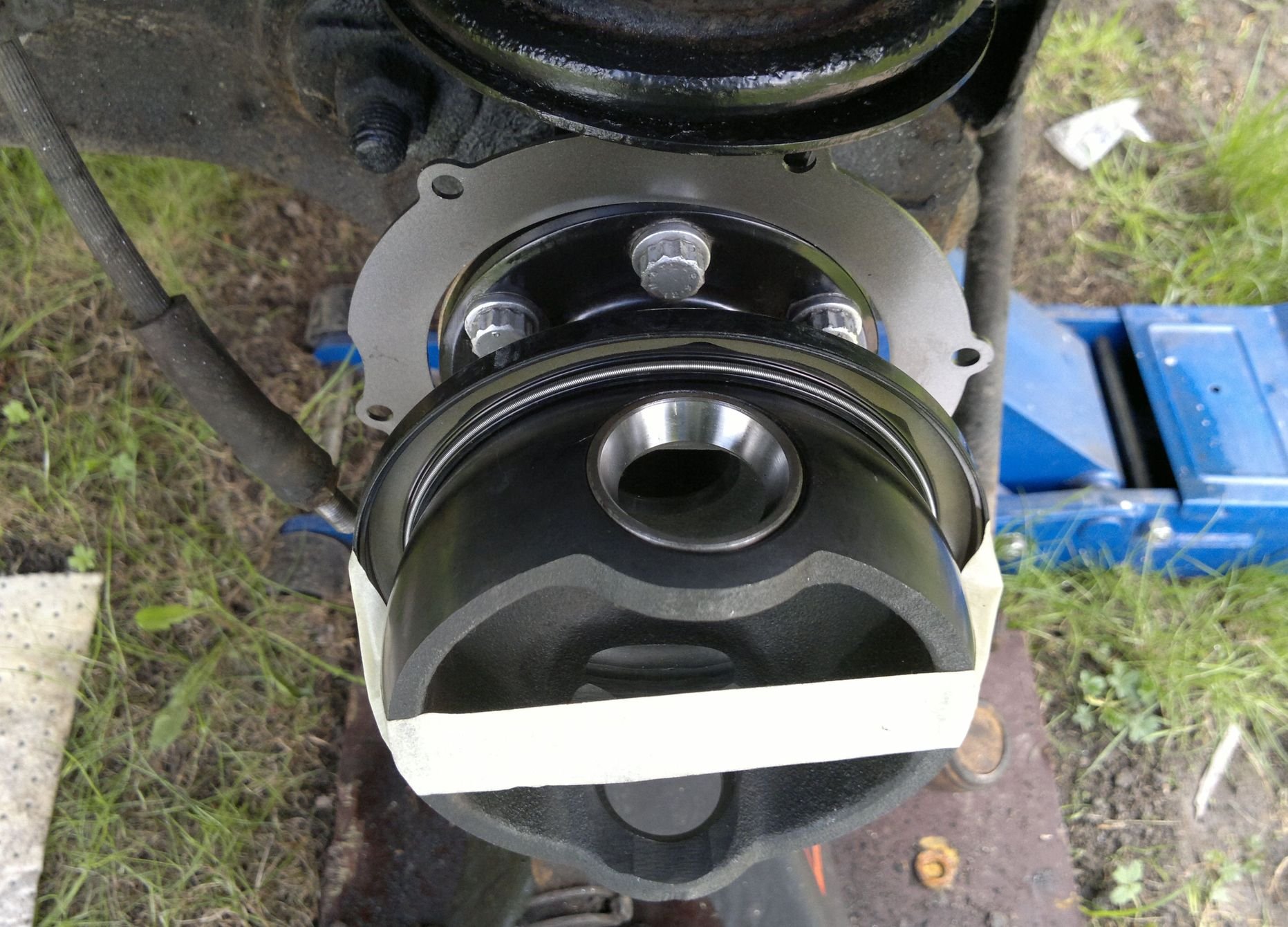

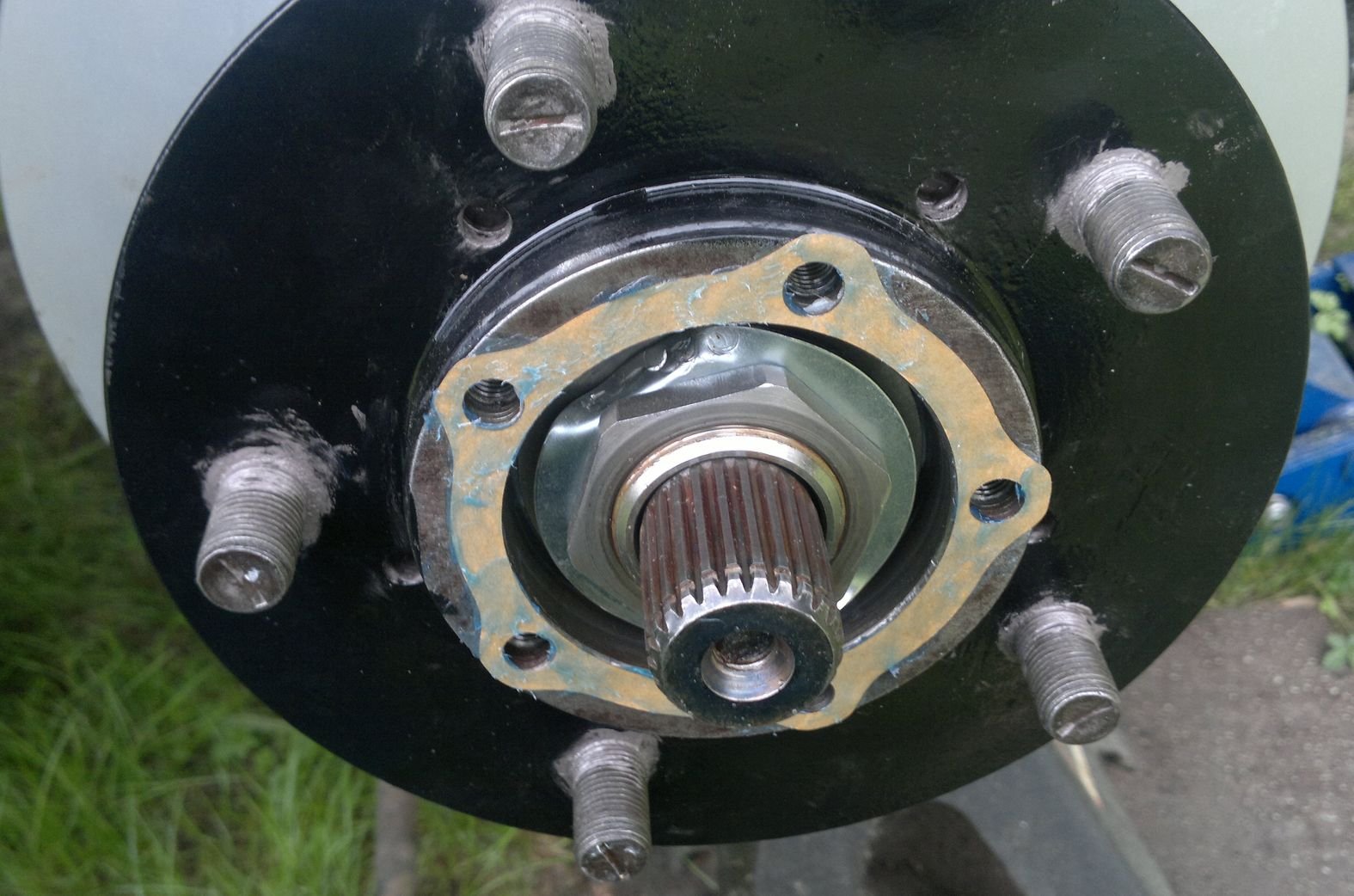

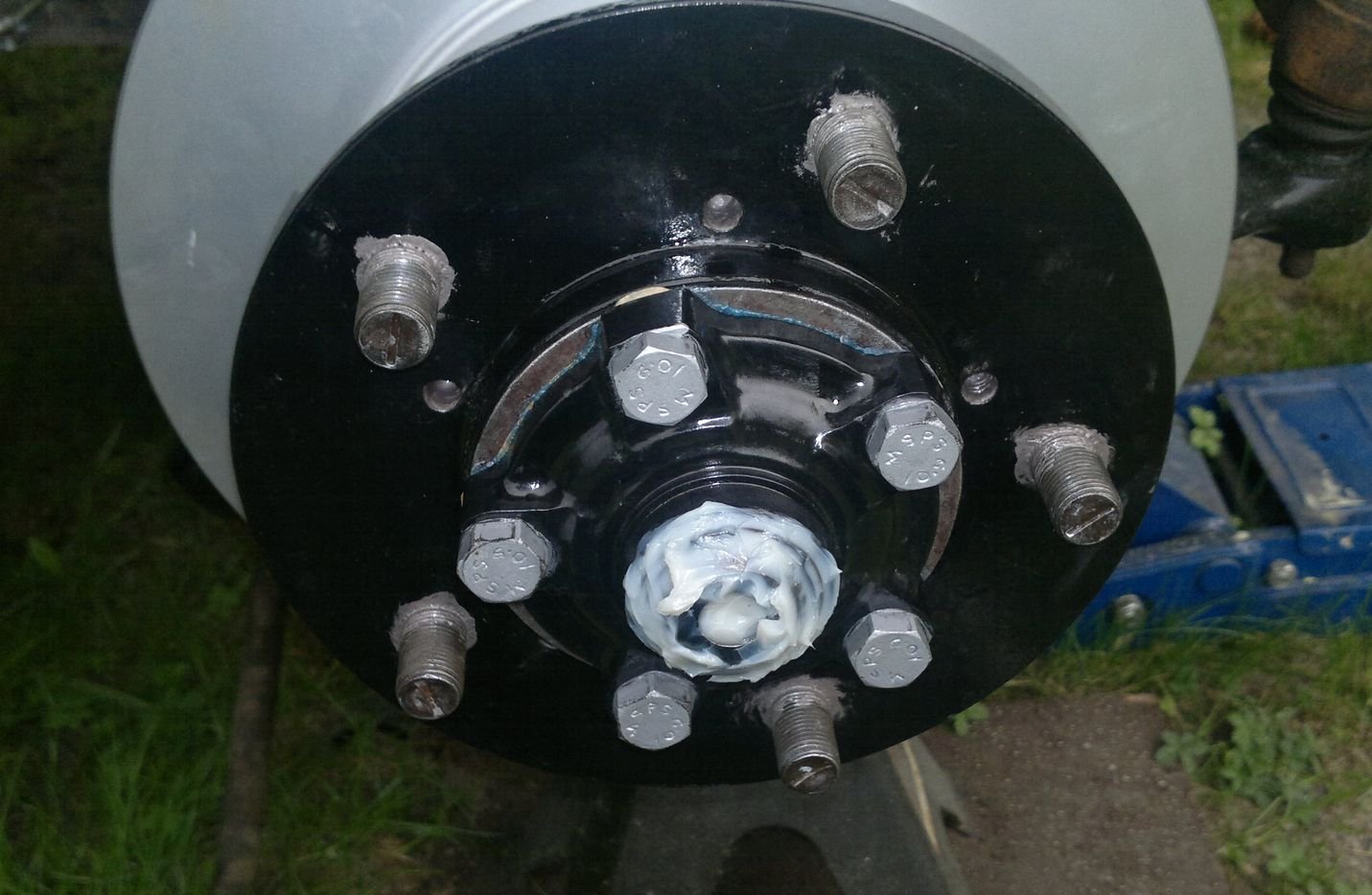

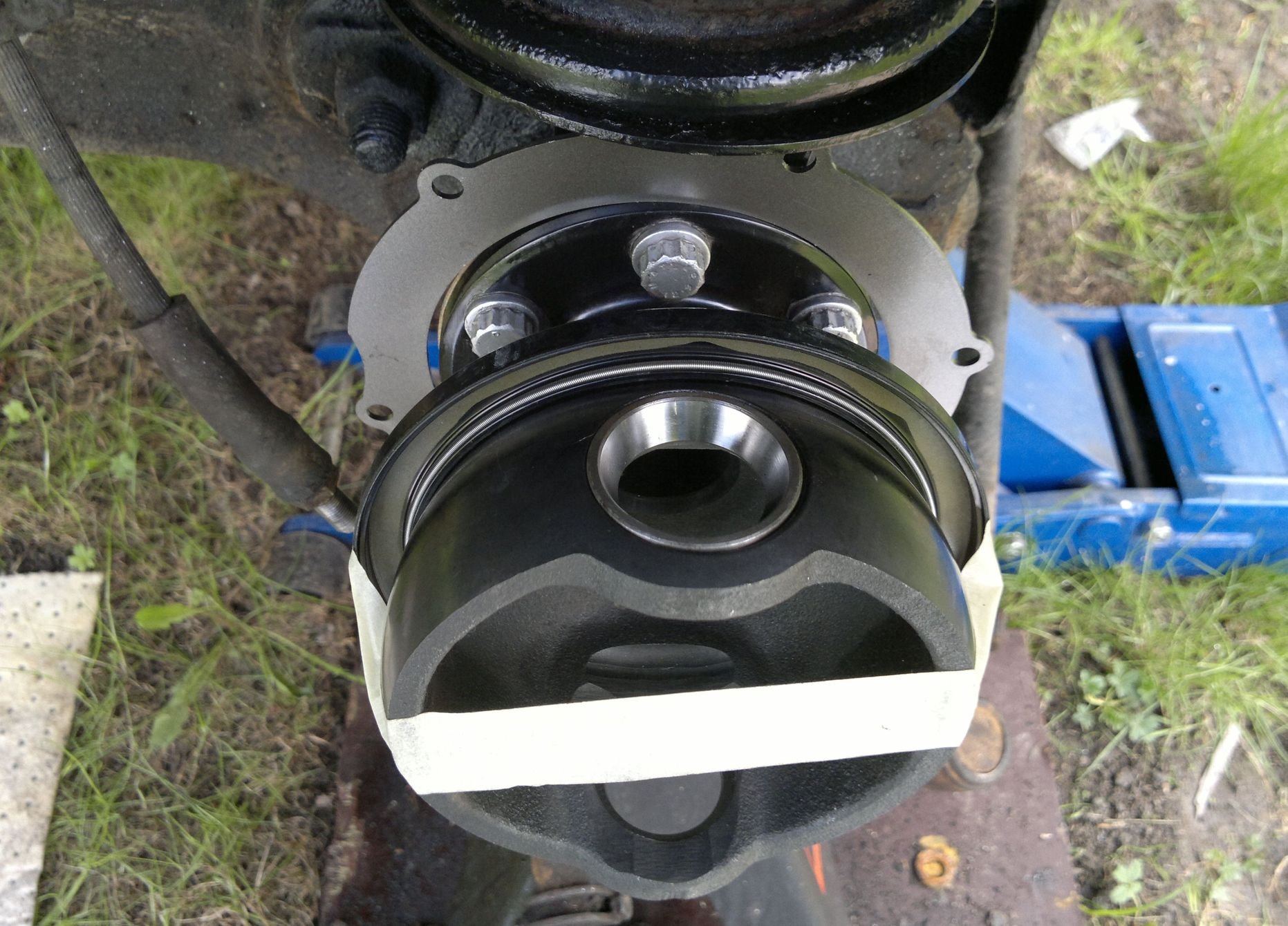

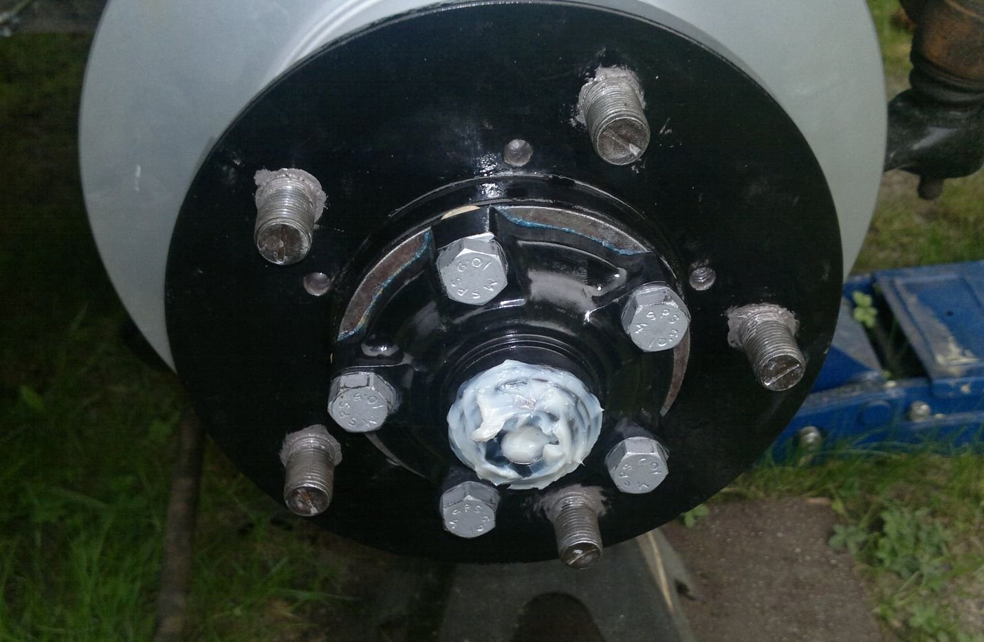

Matice jsou naohýbáním mezipodložky zajištěné. Na řadu přichází poslední utěsnění. Stejně jako ta předchozí, na přírubách rejdové koule a nábojky, jsem i todle udělal klasicky za použití papírových OEM těsnění, načež jsem je ještě z obou stran namazal netuhnoucím těsnícím tmelem Hylomar Blue.
Následovalo namazání drážek hřídele a nastrčení unašeče. Jeho šrouby jsou utaženy na 65Nm. To je docela oblíbený moment, protože se na těhlici a náboji objevuje celkem 5x. Po osazení kombince vymezovacích podložek (řada dílů FRC6782 až 6790) a zajištovací ségrovky (vel.36), následovalo přeměří koncové vůle hřídele. Alespoň v tomto případě se na hodnotě 0,12 až 0,25mm všechny prameny shodly :grin: . A pak už jen kejda vazelíny, aby to nezarezlo. Pro klid duše jsem ještě zkontroloval házivost brzdového kotouče (má být max. 0,15mm), která byla v půlce tolerance, což mě nejen potěšilo, ale i přesvědčilo, že jsem to asi složil dobře.

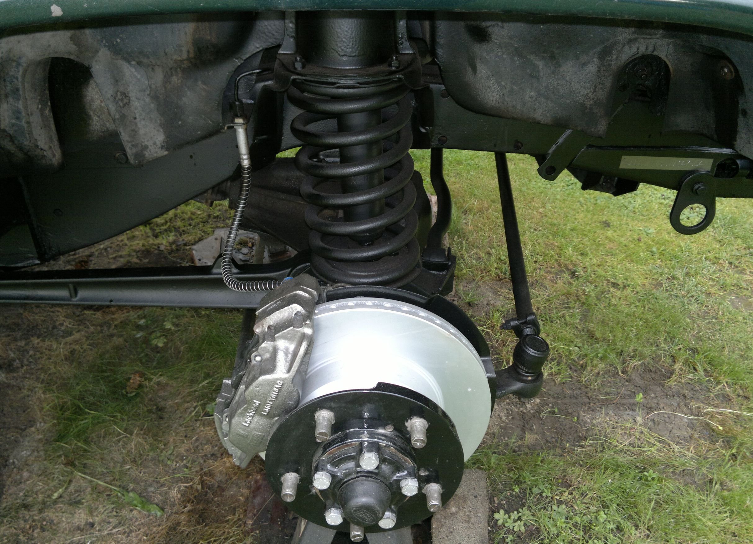

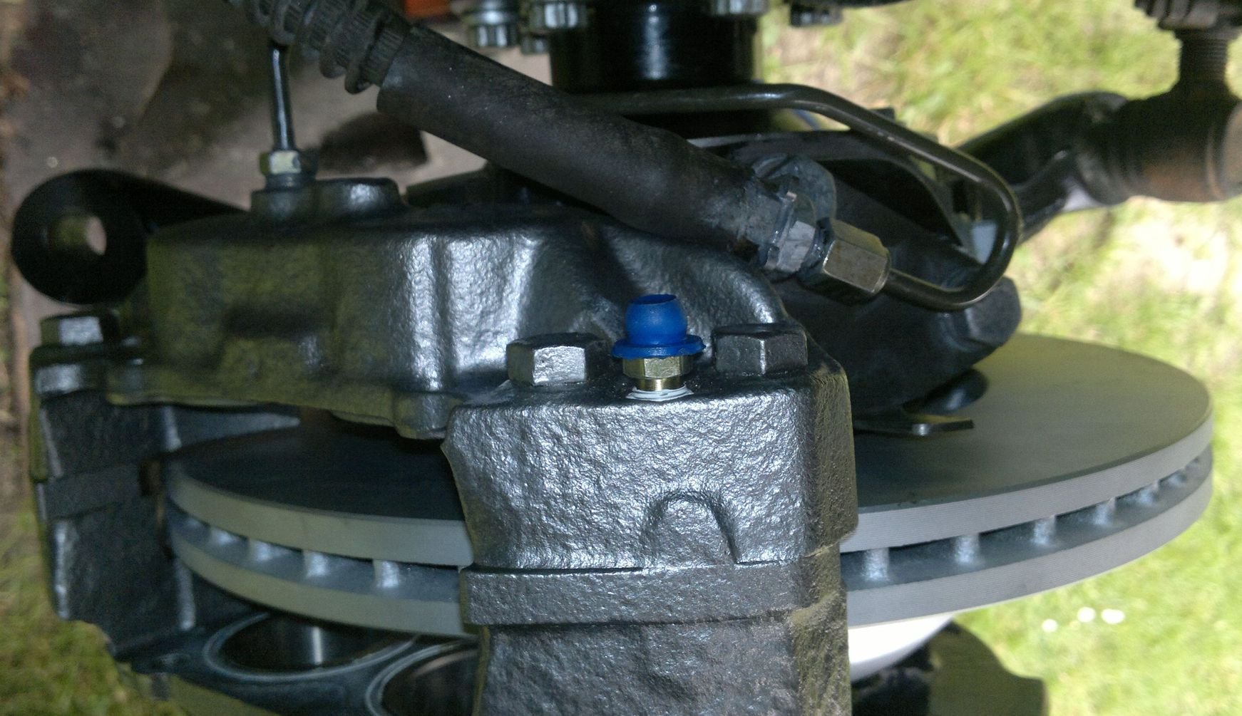

Následovala montáž brzdiče. Jeho šrouby utahované na 82Nm jsem rovněž stříknul AluZincem a podmazal pastou, závit samozřejmě lepidlem. Na uchycení brzdové hadice do držáku jsem nechal udělat nerezové matky M10x1. Celý spoj, včetně závitu převlečné matky od trubky brzdiče je rovněž promazán montážní pastou. Trubky k brzdičům jsem při přípravě také nastříkal bezbarvým 2K lakem Rapid pro zvýšení odolnosti. Odvzdušňovací ventilek brzdiče má rovněž napastovaný závit.

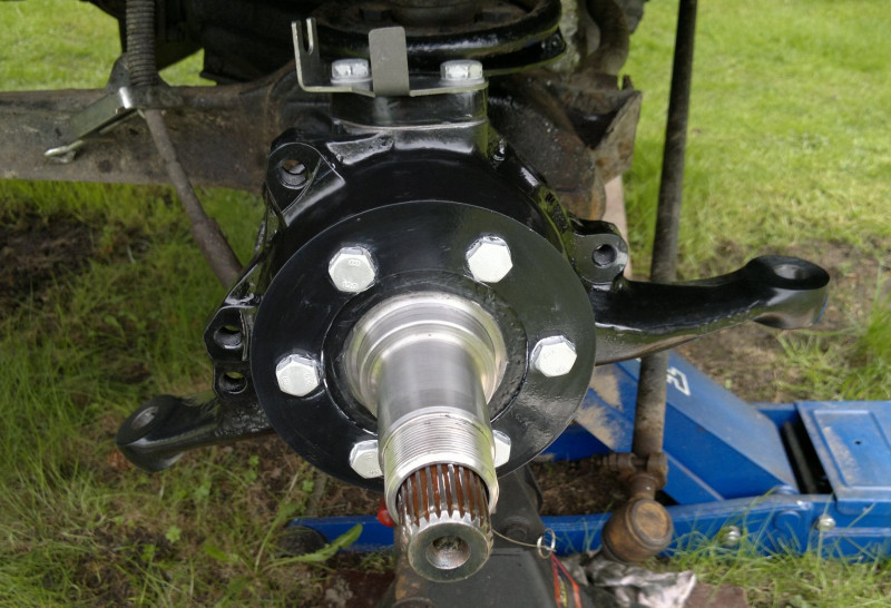

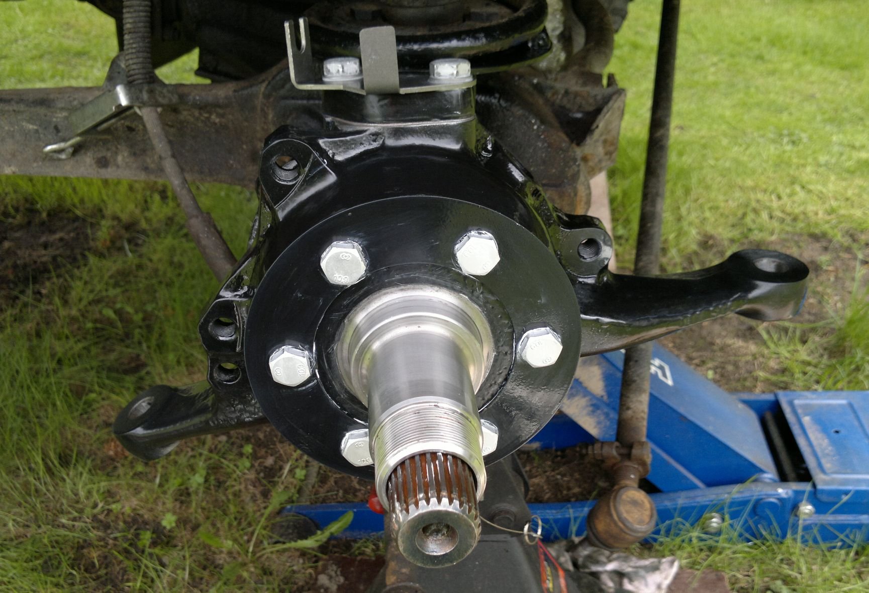

Samozřejmě, že nakonec mi to nedalo a nejen, že jsem vyměnil i tu brzdovou hadici za novou, ale ještě jsem okartáčoval rám od předu aspoň k bulkheadu, ramena, nápravu a pneumatickým jehlovým oklepávačem i pružinu a její držáky. Stříknul jsem to zinkem a přesto hodil makrácký vosk BodyGuard. VINko jsem zvýraznil Makranoxem a přestříknul 2K lakem. Prostě magor. Obdivuju každého, kdo si řekne že udělá brzdy a udělá opravdu jen brzdy :grin:

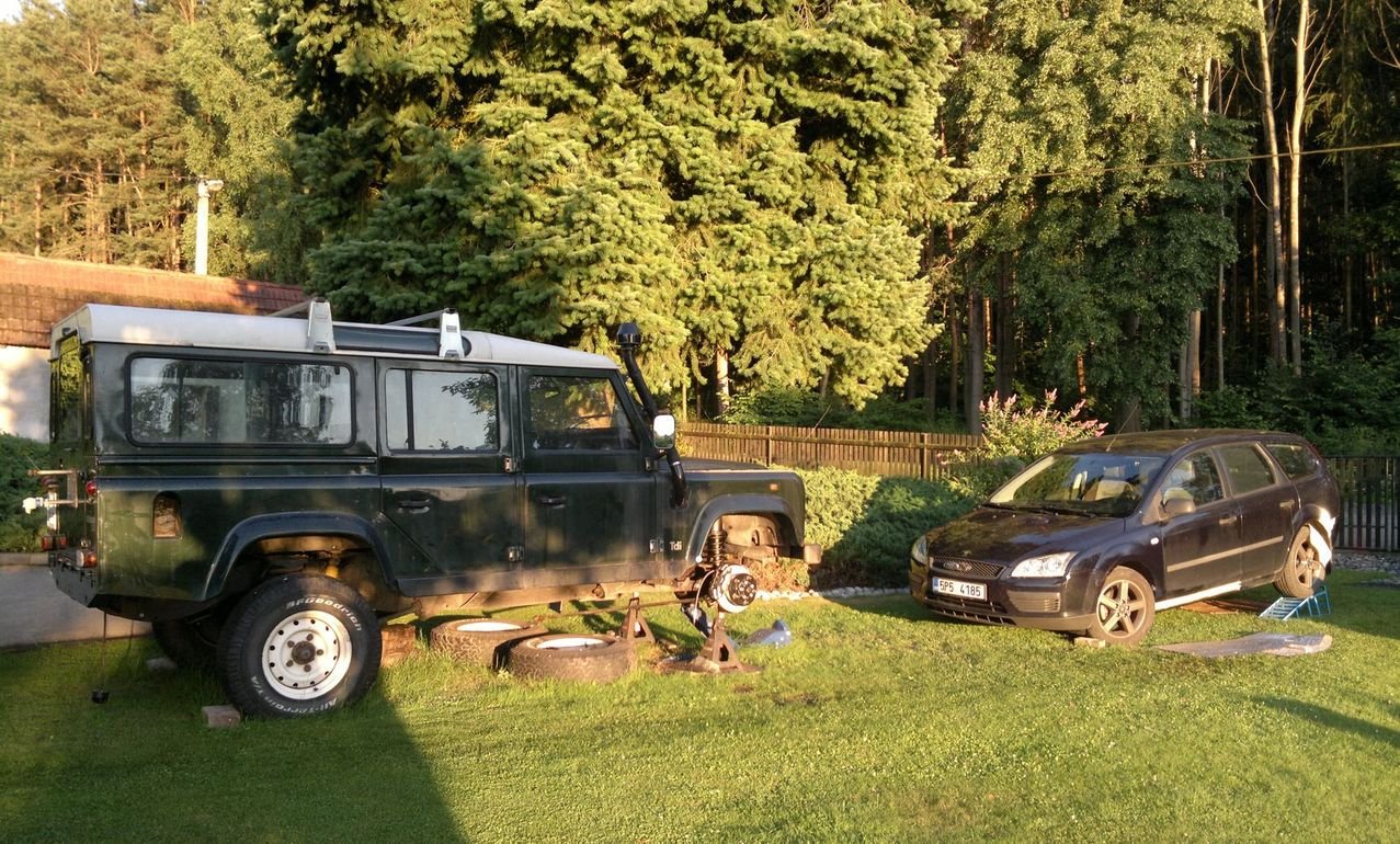

Červenec 2021 - pravá strana po třech měsících hotová.
A tady je jedna momentka. Není nouze o zábavu, když má člověk dva veterány s oválem na grilu :lol:

Td5 WM Supplement (LRL0410ENG 3Edice ale i s odkazem na 300vkový LRL0097) 65/25 Nm, předpětí 1,16 - 1,46kg
Puma manuál - momenty šroubů čepů horní/dolní - 65/25 Nm, předpětí 1,16 - 1,46kg
LR Monthly 2016-10 - výměna koulí na Defu Td5 - horní čep 78Nm (dolní neuvádí), předpětí 1,16 - 1,46kg
LR Monthly 2020-05 - výměna koulí na Defu Td5 - horní čep 65Nm (dolní neuvádí), předpětí 1,16 - 1,46kg
Haynes Defender manual 1983-2007 momenty šroubů čepů horní/dolní - 65/25 Nm, předpětí 3,6 - 4,5kg
Je jasné, že Td5 a Puma mají předpětí nižší, prý to souvisí se zástavbou ABS.
Zmínka o jiné hodnotě předpětí při použití starých ložisek nikde nebyla, přestože i já žiju v domnění, že jsem jí někde viděl. Třeba to někde vyplave.
Ještě mě u těch svislých čepů zaujala jedna věc, ve všech manuálech od starých až po Pumu je u momentů pro šrouby obou čepů napsáno - "...utáhněte na moment xx a .. and bend over lock tabs" - tedy něco jako "přehněte zajišťovací křidélko" . Nevíte někdo, co je tím myšleno ?
