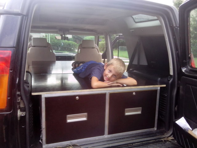

Ty plnovýsuvy co tam mám jsou kuličkový s aretací při zavřeném šuplíku a nosnost maji 42 kg. Pro moje potřeby je to zcela dostačující. Uvidím jak se to bude chovat a vyztužit to když tak nebude problém.

Tak zase jeden dotaz ke zkušenějším. Šuplíky jsou fakt super,ale jak máte ošéfovaný věci v nich proti nežádoucímu posuvu během jízdy? Nechce se mi na každou věc uloženou v šuplících vymýšlet a vyrábět extra úchyty. Napadá mě opatřit dno a boky nějakými řemínky,nebo pokrýt stěny a dno sucháčema na několika místech a pak protikusy v páskách aretovat nezbytné harampádí jako například vařič,přenosný kompresor atd. Jak to máte vyřešené vy?

šuplíky nemám , ale na podlaze v D3 mám hladkou gumu po celý ploše a na ni se nic nehýbe, je pravda že stou úpravou nelítám v terénu , takže pokud si do těch šuplíku dáš na dno taky gumu tak se tam nic nehne . Jinak já mám místo šuplat bedny . Ty vyházím ven a mohu na nich třeba vařit .

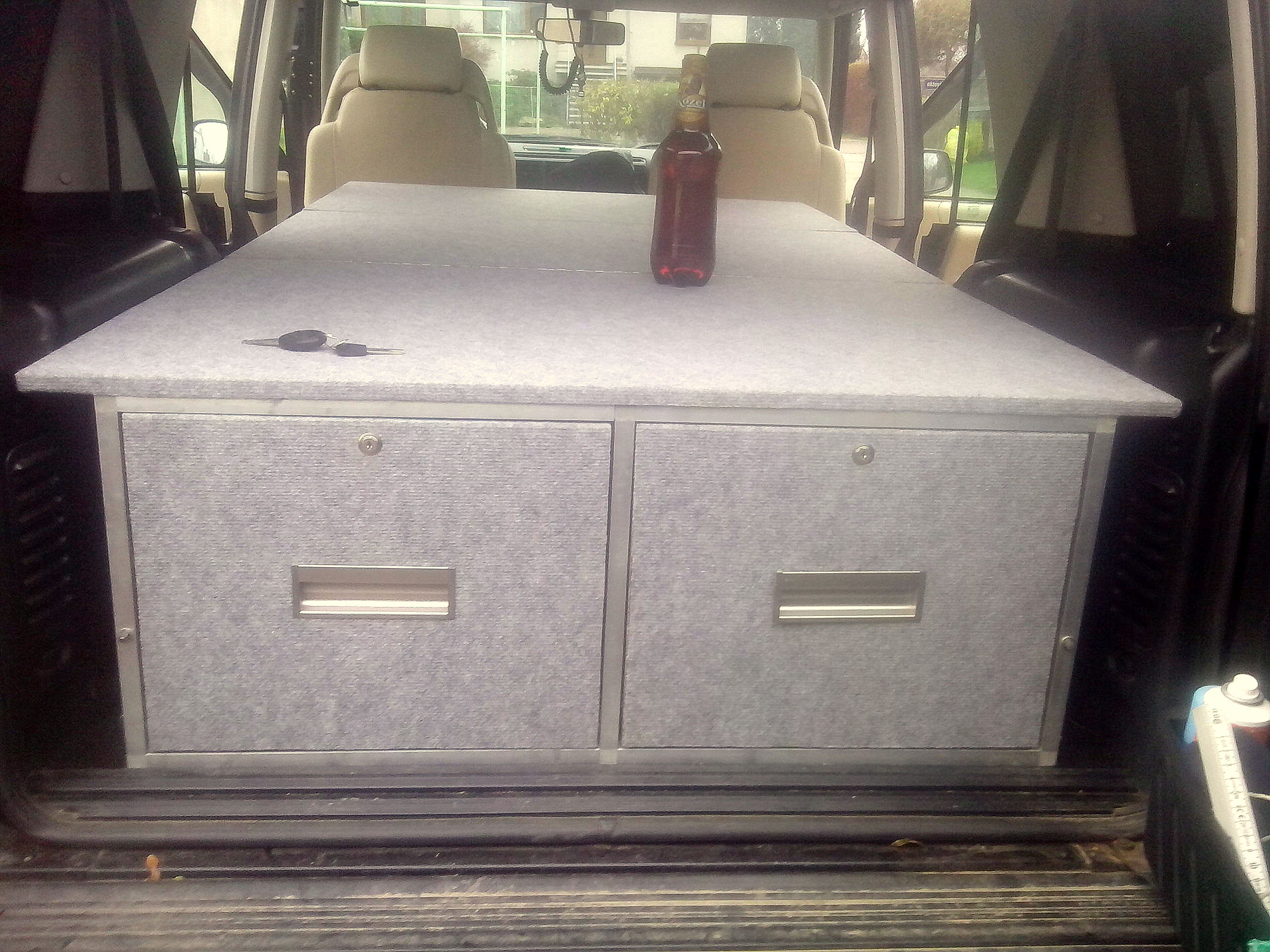

Tak jsem se konečně dokopal k očalounění ložnice:
a nechci nic slyšet o praktičnosti zvoleného odstínu

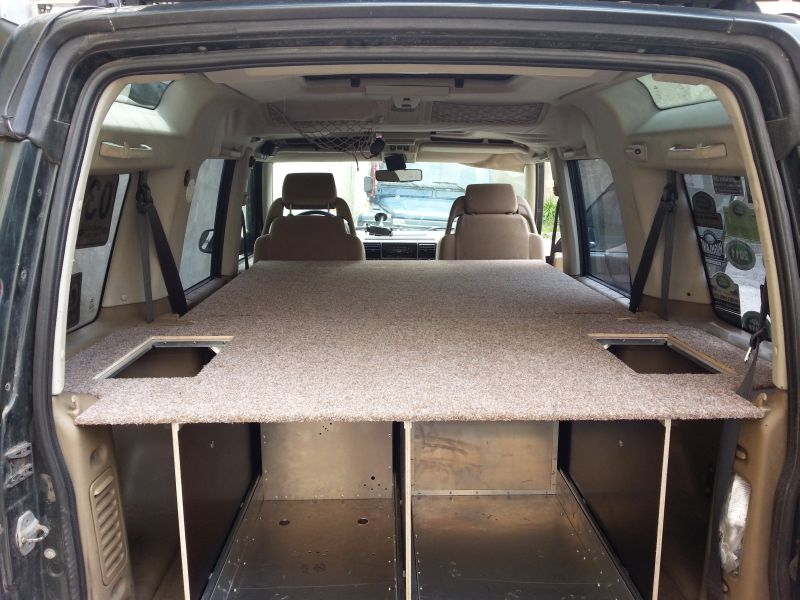

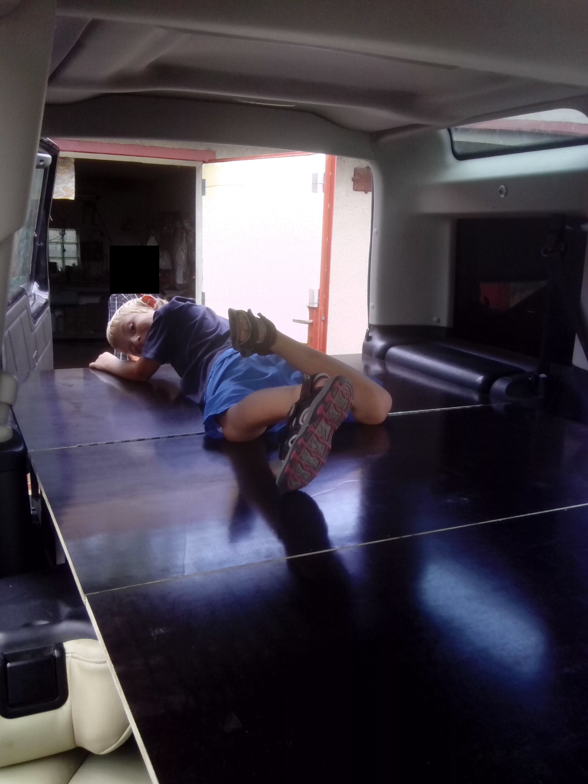

Já jsem to stavěl tak, abych to dostal do auta sám - je to jednoduše rozebíratelné na několik dílů, a abych pokud možno využil prostor po 6. a 7. sedačce v kufru. Ale je to udělané tak, aby se daly boční díly oddělat samostatně. Díly se dají odnést v jednou člověku.
Otestované to je pár výlety - Albánie, Rumunsko, Alpy. Bez problémů.
Kromě koberce není nic lepené - dá se rozebrat a upravit. Je to šroubované metrickými šrouby do nalisovaných matek, vyjma klavírového pantu spojujícího desky rozkládacího spaní - nepovoluje se to. Vnitřní rozměry cca 195cm na délku a 130cm na šířku (rozměry matrací).
Konstukce je vidět na obrázcích. Když jsem to na počátku testoval, kvůli průhybům, tak jsem v šuplíku měl 70kg.
Rozložení spaní je dělané tak, že to zvládně jeden člověk:
- sklopit opěradla zadních sedadel, sklopit opěradla předních sedadel co nejvíce dopředu a posunout sedadla úplně dopředu.
- za zadními sedadly jsou uložené 3 hliníkové podpěry, ty vyndat na postavit - jdou držené pouze "čepem" na straně šuplíků, jinak stojí volně.
- rozložit desky spaní spojené pantem a položit nahoru matrace
Celé to jde udělat během pár minut - nejdéle mi trvá sklopení opěradel předních sedadel (nemám elektrické).
Pokud bych nemusel přetahovat ledničku tak nemám do řešit.
Do místa pro nohy cestujících na zadních sedadlech se vejde vše, co se veze v kufru, zbytek potom na sedačky řidiče a spolujezdce - nezavazí to. A Šuplíky jsou tak trošku bezedná jáma. Věci co se moc nepoužívají, dávám do bočních kapes (např. 4. a 5. sadu oblečení pro děti a podobně) kde jsou jinak sedadla.
