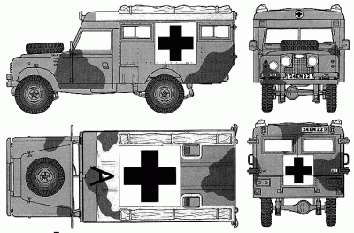

#130 Příspěvek od MadTom » 07 lis 2013 20:41

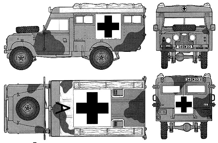

Tak to je pěkné - něco podobného mám v úmyslu. Akorát se mi tam nelíbí ta přepážka za zadníma sedadlama. A uvažuju, že by v "kufru" nebyla okna. Ale to je daleko.
Re: Defender 130 HCPU - co a jak - kam s rezervou? klimatiz

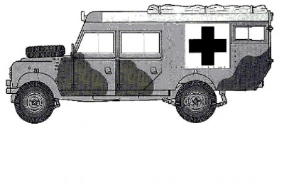

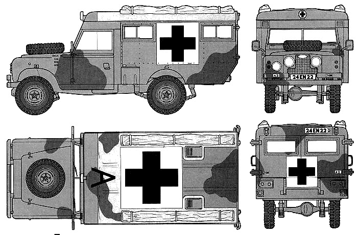

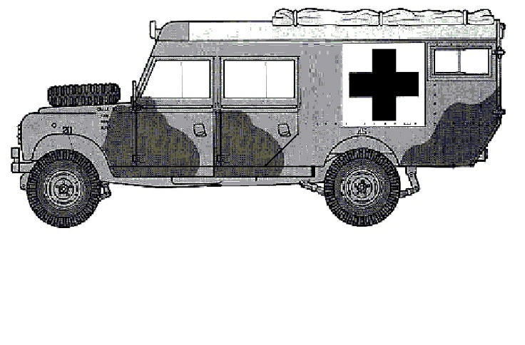

#131 Příspěvek od eliott » 07 lis 2013 21:27
Mě se v hlavě honí tato myšlenka...samozřejmě na podvozku Defa 130
Příspěvky: 15355
#132 Příspěvek od MadTom » 07 lis 2013 21:32
No proč ne, taky jsem o to chvilku uvažoval, a furt uvažuju. Má to dvě drobnosti - je to široké. Už s D2 jsem měl vloni problém v Černé hoře - sklápěl jsem zrcátka, abych vůbec projel ve městě. A tohleto se celé širší.
A to zásadní - nějak jsem zatím na žádnou takovou boudu nenarazil. :hmm:
A co jsem koukal na nové sanitky a ptal se kamarádů u vojáků co s tím jezdí, tak si stěžovali na to, že to má vysoko těžiště a že je to celý dost těžký, a to i když to není naložený. To mě trošku odrazuje.

MadTom píše:No proč ne, taky jsem o to chvilku uvažoval, a furt uvažuju. Má to dvě drobnosti - je to široké. Už s D2 jsem měl vloni problém v Černé hoře - sklápěl jsem zrcátka, abych vůbec projel ve městě. A tohleto se celé širší.
Širší zvenku, širší uvnitř :mrgreen: a ta konstrukce je komplet hliníková, vycpaná tepelně izolační vatou. Nevím z čeho jsou nové sanitky... A navíc ta střecha, ta si úplně říká o oddělení :wink:

Patriku souhlasím. Nemáš tam náhodou budku navíc?

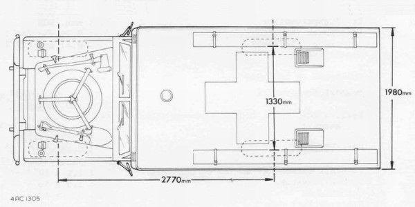

Což o to, to by nebylo tak hrozné. Máš někde aspoň vnější rozměry?
#138 Příspěvek od eliott » 07 lis 2013 22:23
MadTom píše:Což o to, to by nebylo tak hrozné. Máš někde aspoň vnější rozměry?
Příspěvky: 15355
#139 Příspěvek od MadTom » 07 lis 2013 22:32
Díky. Budu nad tím přemýšlet.
