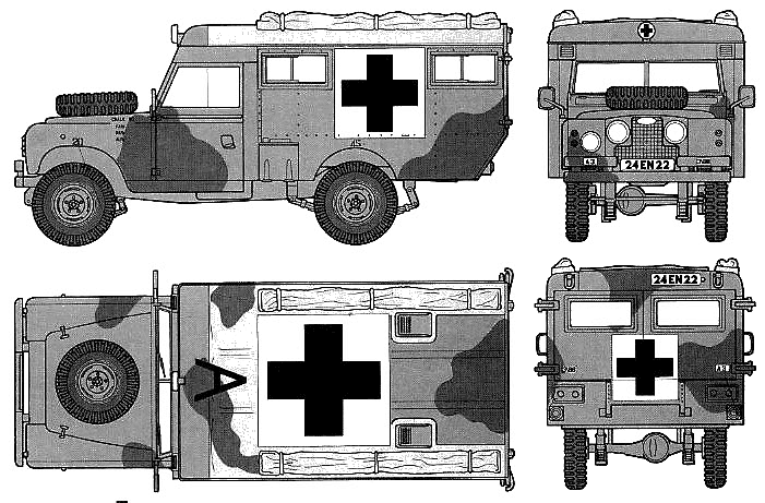

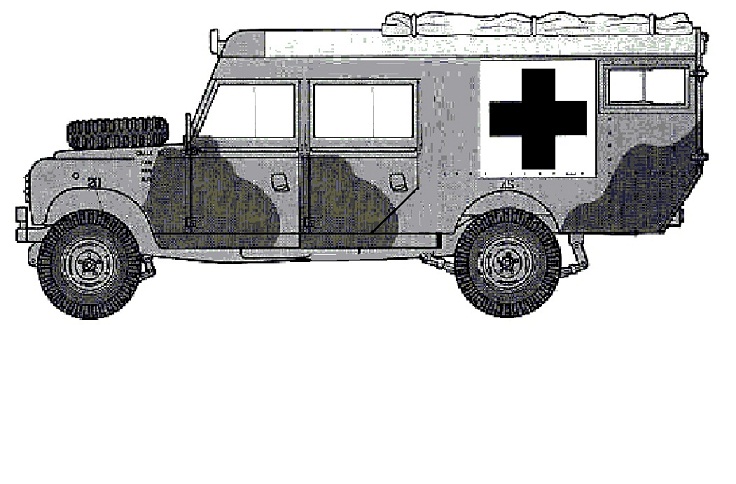

Mě se v hlavě honí tato myšlenka...samozřejmě na podvozku Defa 130

Re: Defender 130 HCPU - co a jak - kam s rezervou? klimatiz
No proč ne, taky jsem o to chvilku uvažoval, a furt uvažuju. Má to dvě drobnosti - je to široké. Už s D2 jsem měl vloni problém v Černé hoře - sklápěl jsem zrcátka, abych vůbec projel ve městě. A tohleto se celé širší.
A to zásadní - nějak jsem zatím na žádnou takovou boudu nenarazil.
A co jsem koukal na nové sanitky a ptal se kamarádů u vojáků co s tím jezdí, tak si stěžovali na to, že to má vysoko těžiště a že je to celý dost těžký, a to i když to není naložený. To mě trošku odrazuje.

Širší zvenku, širší uvnitřMadTom píše:No proč ne, taky jsem o to chvilku uvažoval, a furt uvažuju. Má to dvě drobnosti - je to široké. Už s D2 jsem měl vloni problém v Černé hoře - sklápěl jsem zrcátka, abych vůbec projel ve městě. A tohleto se celé širší.

Patriku souhlasím. Nemáš tam náhodou budku navíc?

Což o to, to by nebylo tak hrozné. Máš někde aspoň vnější rozměry?

MadTom píše:Což o to, to by nebylo tak hrozné. Máš někde aspoň vnější rozměry?

Díky. Budu nad tím přemýšlet.
