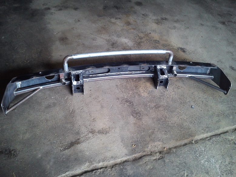

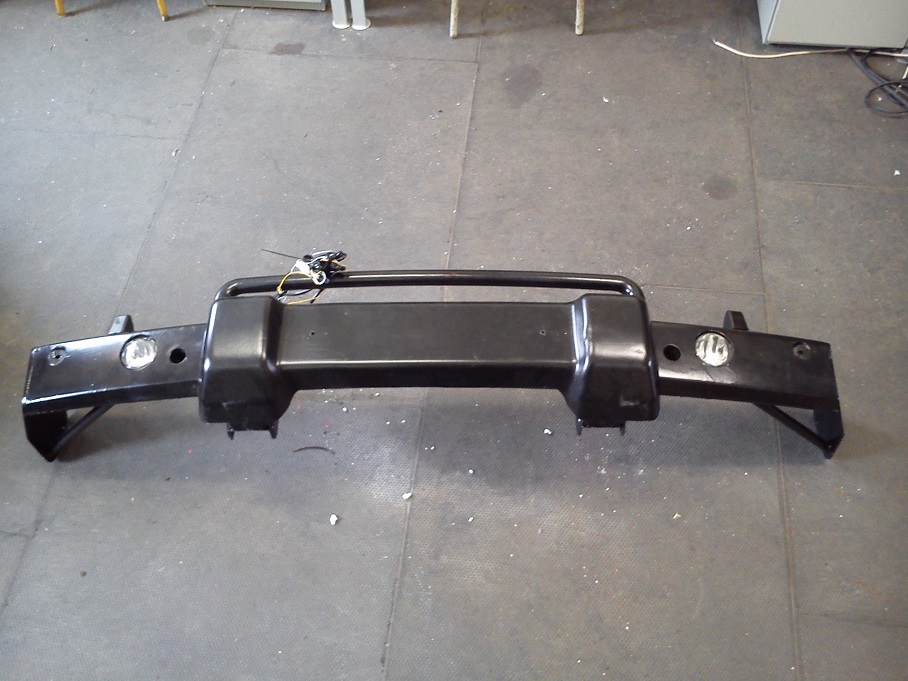

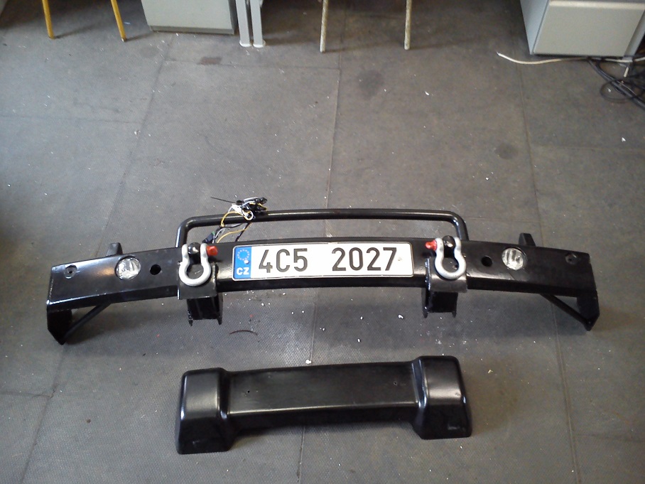

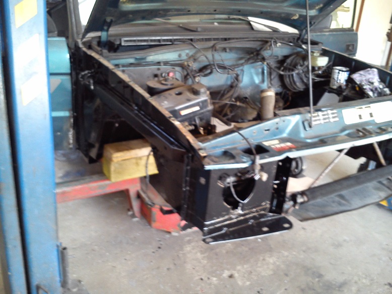

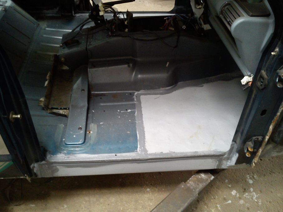

Tak jsem pokročil. Nárazník je lehce vyztužen dole trubkou a horní hrana pásovinou 50x5 + vyztužené držáky a boky z plotny 5mm. Snad to bude stačit. Díry na HI LIFT a sehnal jsem homologovaný LED světle mlhovky + denní.

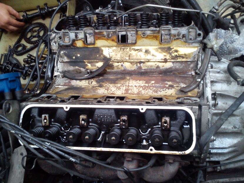

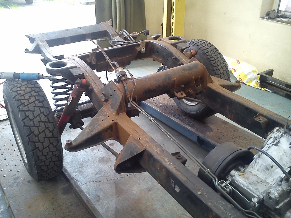

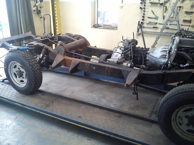

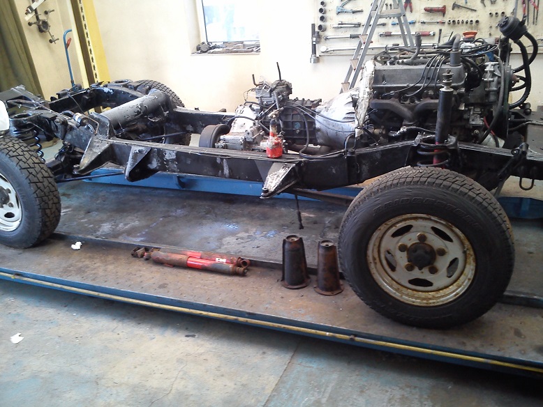

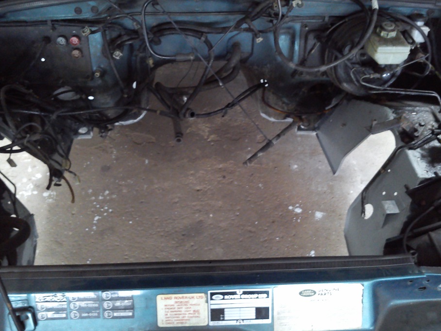

Výměna rozvodů, hydroštelů a vačky plus na kardanech komplet nový kříže.

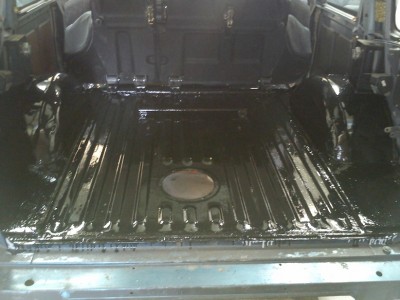

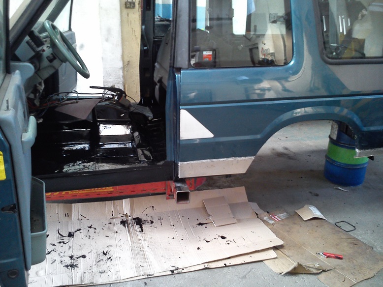

#127 Příspěvek od Franta D1 » 28 čer 2013 16:58

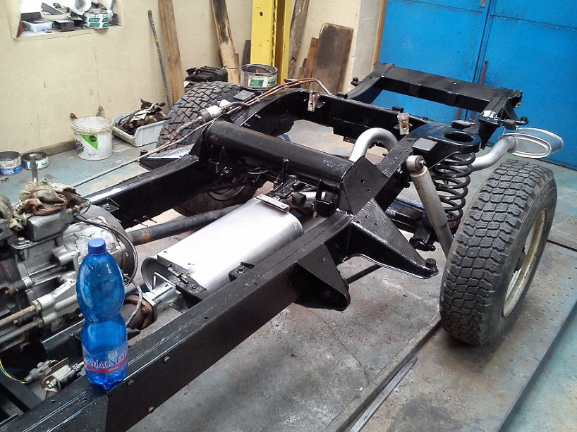

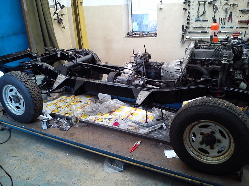

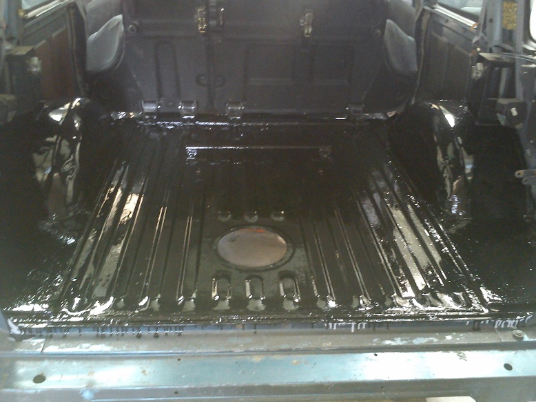

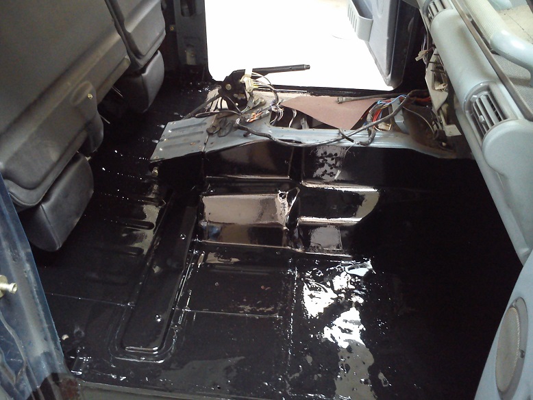

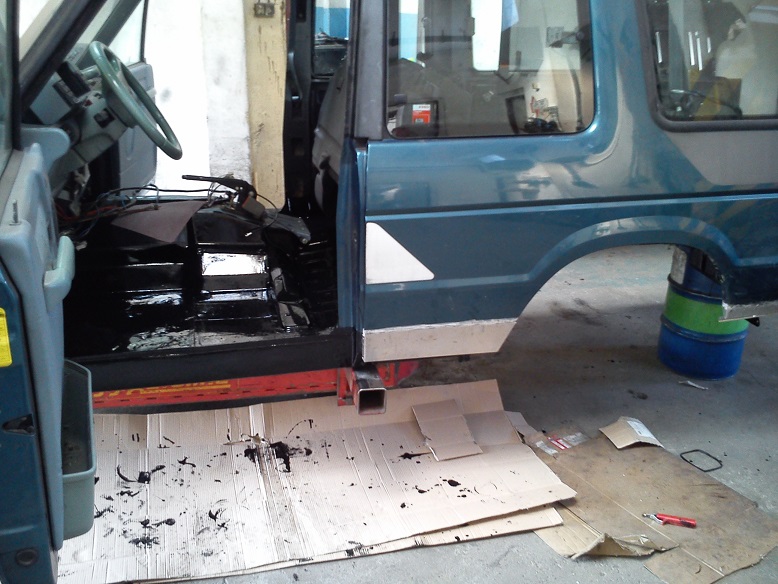

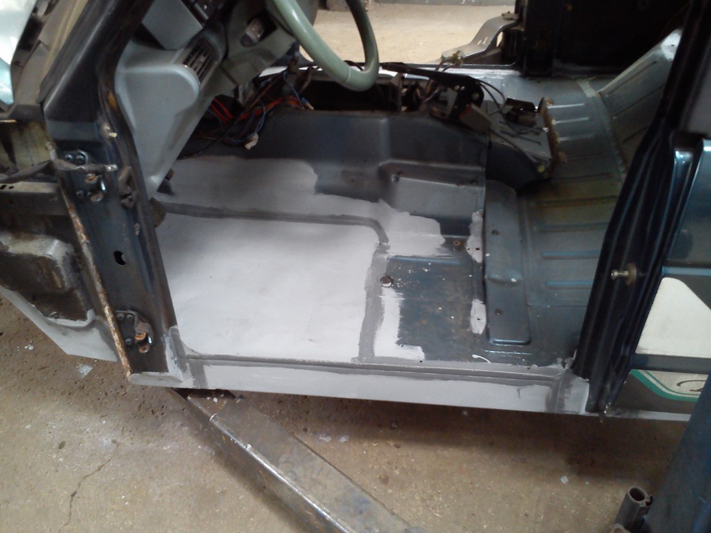

Tak jsem pokročil. Zejtra jdu dělat nátěry, podvozek je připravenej a bude svatba :beer

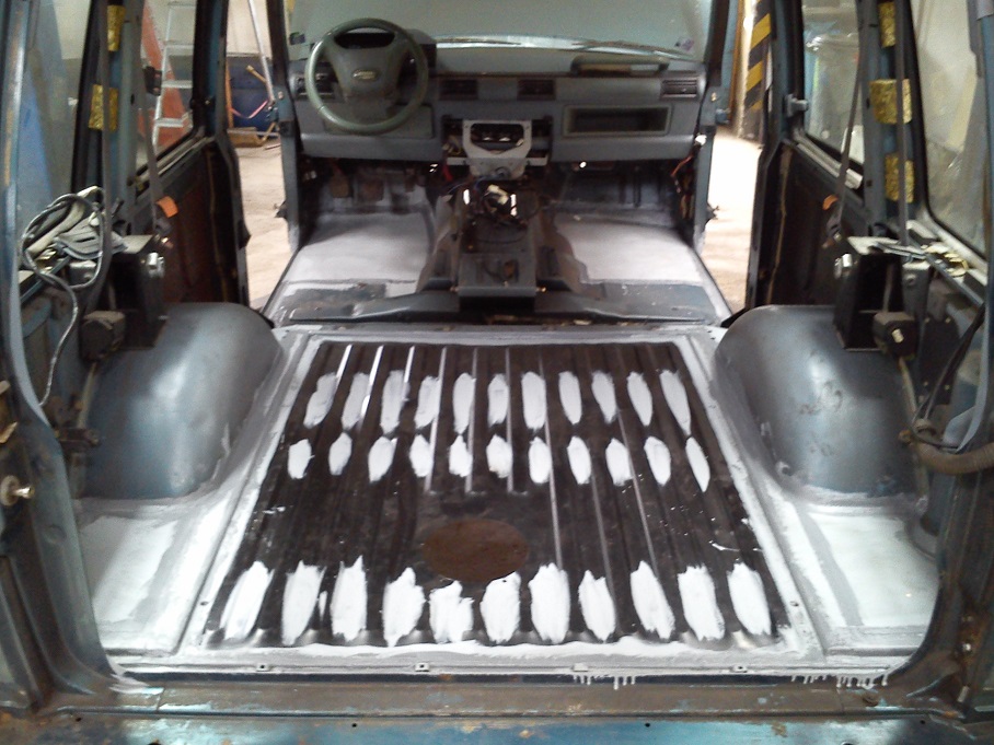

#129 Příspěvek od Franta D1 » 03 črc 2013 12:19

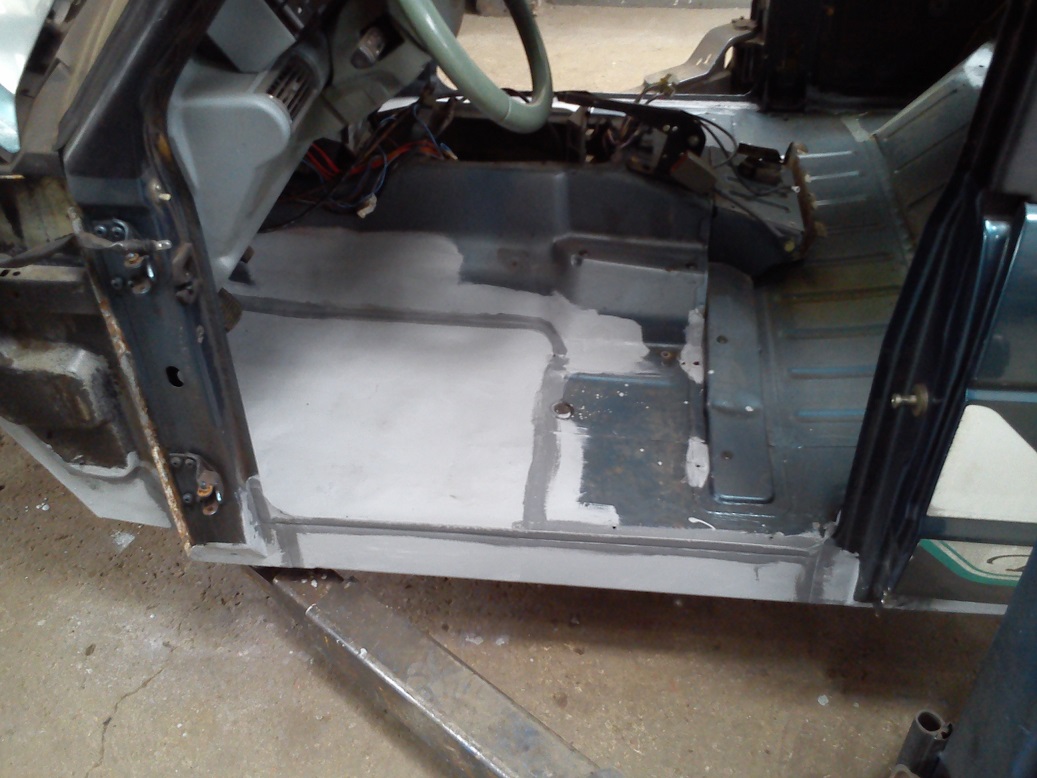

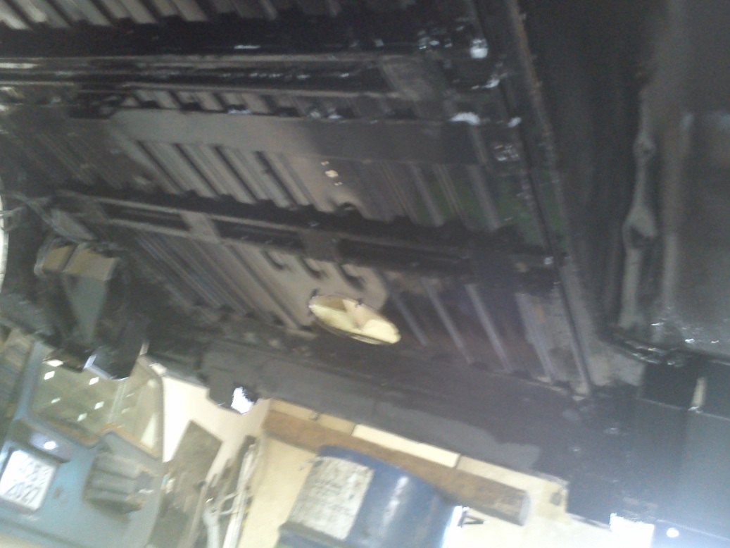

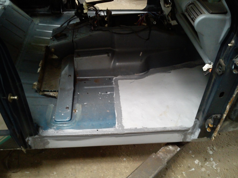

Tak zase kousek. Dopasovaný sedačky z D2, oprava ohnilých AL plechů, komplet nátěr.

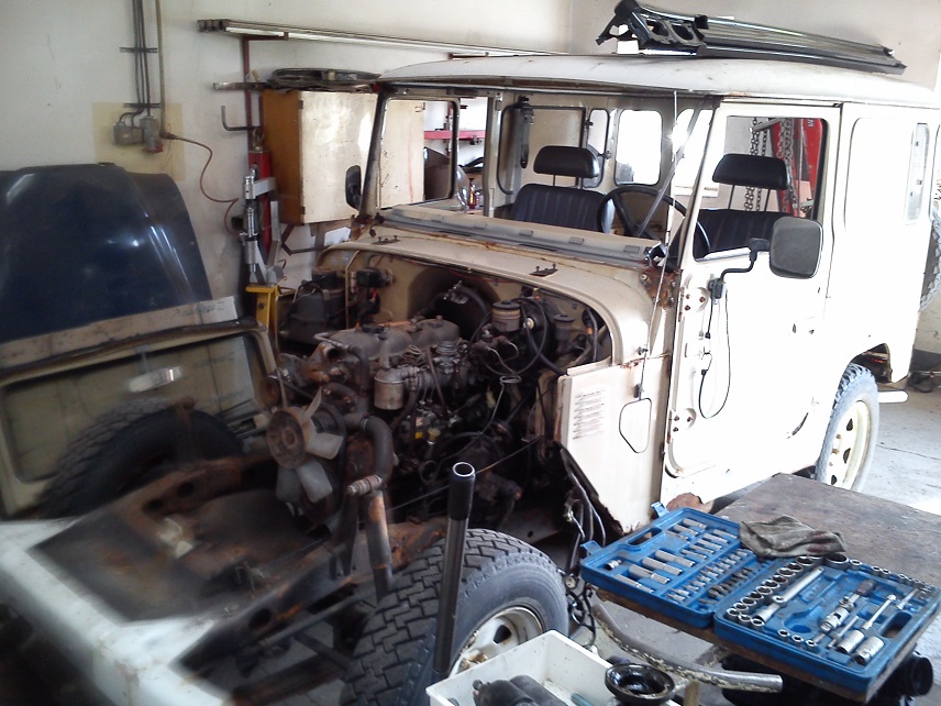

Já už jsem tak nějak složenej ale tady už je další čekatel na moje místo. Poctivá Koyota dostane kompletní rozborku a novou kastli. Motor a rám je 100%

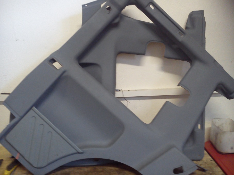

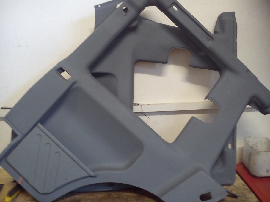

Nevíte někdo o nejakým autočalouníkovi? Potřeboval bych potáhnout ty vnitřní boční panely na bokách auta a to i ty zadní v kufru. Jsou oloupaný kolem oken za stékající vody. Zpevnil jsem to epoxidem a zkoušel jsem to polepit carbonem ale na tom původním materiálu to moc nedrží.
MarekS
Re: Zatím tedy takhle
#134 Příspěvek od MarekS » 18 srp 2013 19:44
Zkus flokování to nevypadá špatně a drží to na všem :mrk

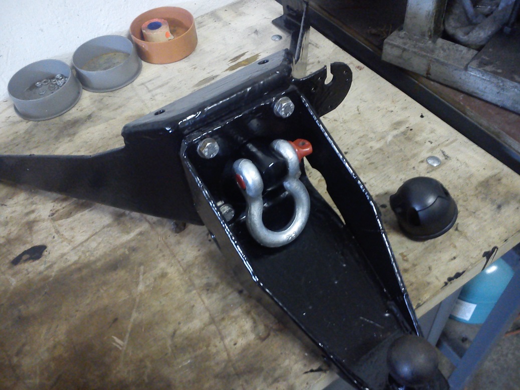

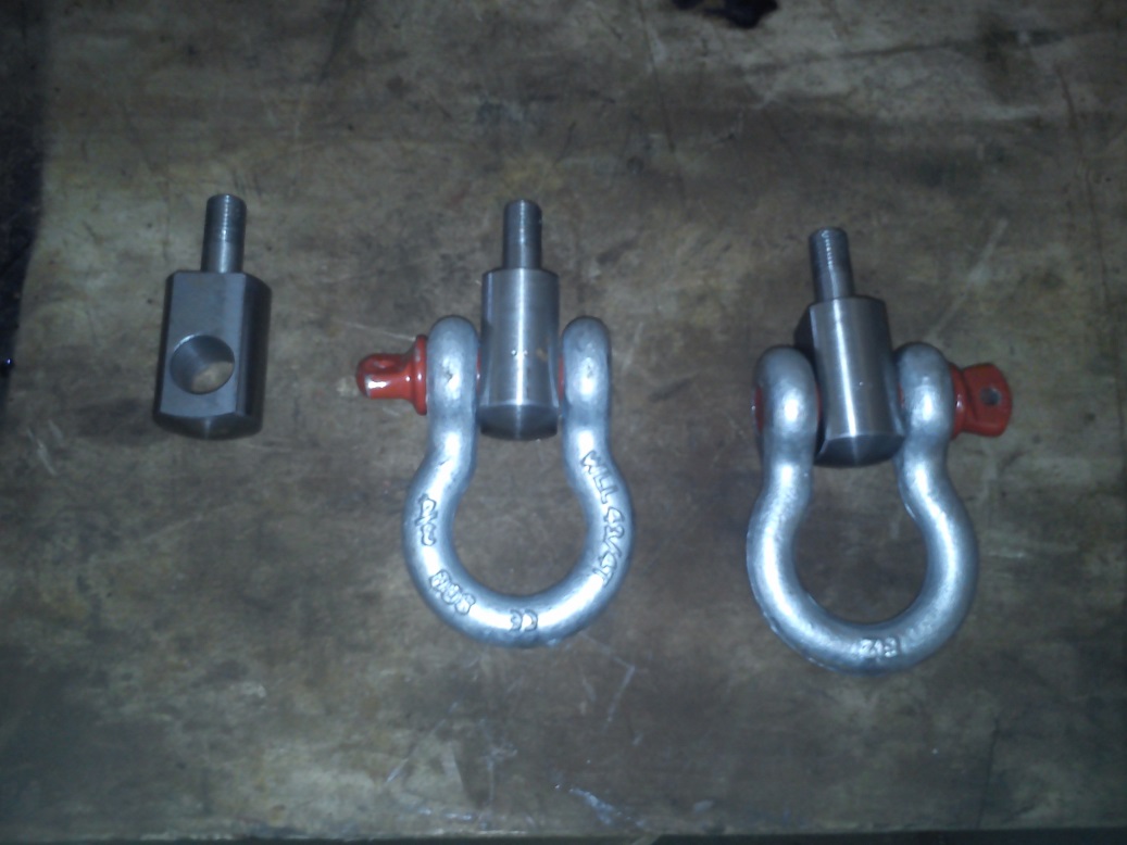

Nechal jsem si udělat něco k tahání. 2x na přední nárazní a jednou dozadu.

#136 Příspěvek od Franta D1 » 17 zář 2013 19:45
Tak jsem to vzadu trošku odlehčil :grin: Na čepu je M16 závit, čep je otočnej a snad to něco vydrží. Do tažnýho jsem vybrousil otvory pro HI LIFT.

Včera jsem potunil nárazník a taď už budu nandavat na auto. Všechno se to vejde i pod původní plastovej kryt.
