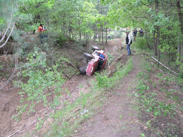

Zapomněl jsi na super pneu od Wolfa, nebo to byly Maxxis moodzilly :?:
růžový panter.jpg (229.27 KiB) Zobrazeno 11426 x
Příspěvky: 7958
#133 Příspěvek od Sláma Karel » 13 pro 2008 10:28
No jo Karlemáš pravdu, já to tam zapomněl napsat. Jasou to Wolfy. Původně tam byli taky GFG ale jak jsem je prorážel na Mammutce tak jsem si je bral z Pantera. Ty Wolfy jsem někde za něco vyměnil. Byli skoro nový ale na silnici strašně házeli. Na Pantera to nevadí.
A tady je pro mě třeba to srovnání. Prapůvodně jsem měl na Panterovi šípy 7,5x16 a pořád jsem se zahrabával. Na těch 33trojkách už to jezdilo v pohodě. Ba dokonce i nějaký ten titul mistra republiky vyjezdili. :wink: K
