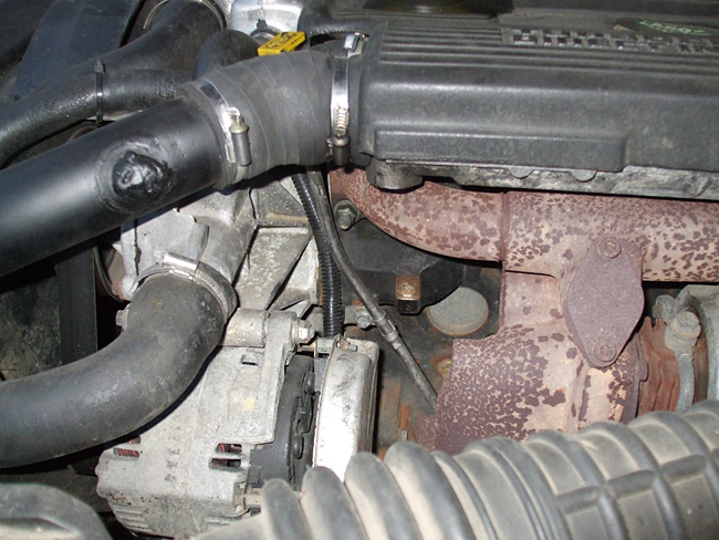

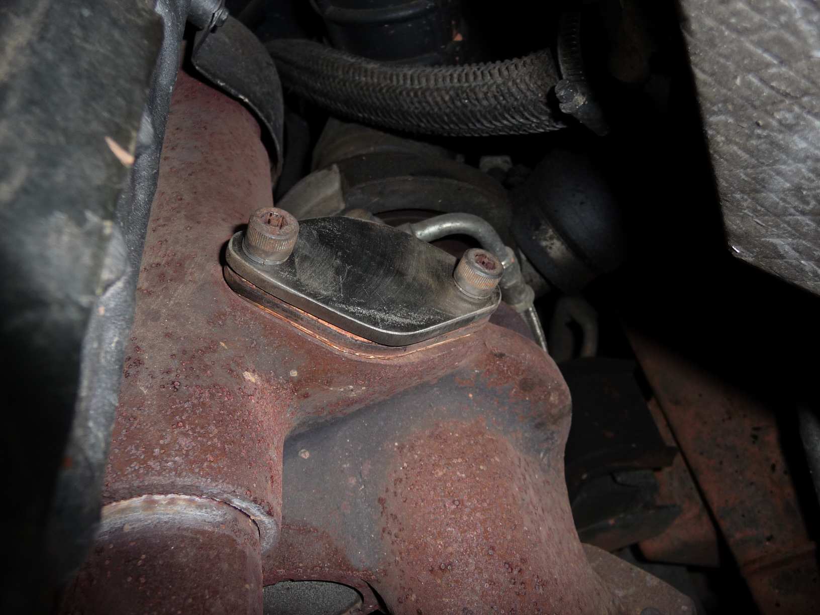

tak sem stoho už vykuchal ten pitomej bursíkuv ventil :lol: je opravdu sranda udělat tu záslepku a tam kde to ustilo do tý trubky co jde do sání sem zo uříznul a zavařil a je to pohodička,práce takna hodinku,tak sem ještě zvědavej jak to bude znát na jízdě :)

tak sem stim i dneska jel a je to opravdu znát že tam ten pitomej ventil není,je to hlavně znát odspodu,jde krásně do otáček a tak krásně lehce,paráda,sem zvědavej jestli to bude ještě znát na spotřebě :lol:

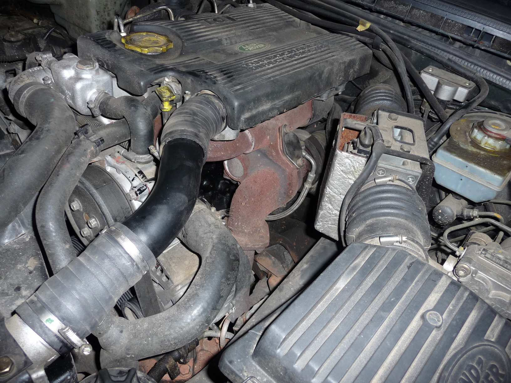

coto mas za cudnu skatulu na sani za vzduch. filtrom,ja to tam memam -co mi to ukradli? :lol: fakt,co je to :shock:

marek sk,lm píše:coto mas za cudnu skatulu na sani za vzduch. filtrom,ja to tam memam -co mi to ukradli? :lol: fakt,co je to :shock:
diiik,to ma fakt zaujima
To bude asi váha vzduchu

#127 Příspěvek od zdenek666 » 12 lis 2009 11:22
No on myslel spíš ten kryt na váze. Asi ochrana proti teplu?

#128 Příspěvek od shimi » 12 lis 2009 22:54
jo je to nějakej kryt na váhu vzduchu a je to kuli teplu od svodů,je to jen takovej kus plechu potaženýho nějakou takovou tepelnou izolací

#130 Příspěvek od Land Jirka » 13 lis 2009 06:06
Váhu vzduchu mají motory s EDC řízeným čerpadlem 90 kW co se dávaly na auta s automatickou převodovkou.

a to je taková ta černá krabička na tom čerpadle jak vní cvaká když se nechá puštěnej klíček????
Land Jirka píše:Váhu vzduchu mají motory s EDC řízeným čerpadlem 90 kW co se dávaly na auta s automatickou převodovkou.

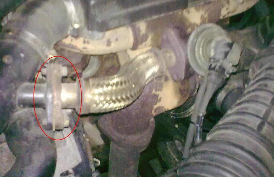

zdravim chcel som si aj ja zablendovat ten otvor ale srubky sa nedaju povolit chem sa opytat co sa stane ak odpojim hadicku a koncovku s kablami a zablendujem to tam kde je to vyznacene
diky za odpovede

peto píše:zdravim chcel som si aj ja zablendovat ten otvor ale srubky sa nedaju povolit chem sa opytat co sa stane ak odpojim hadicku a koncovku s kablami a zablendujem to tam kde je to vyznacene
diky za odpovede
když to tak uděláš, bude to OK

#138 Příspěvek od peto » 25 pro 2010 19:34
diky dufam ze to v pondelok zmaknem :D

po zablendovani sa mi zda ze mi tu trubku natlakovalo nemoze mi ju casom rozrthnut ?

#140 Příspěvek od powl » 28 pro 2010 15:41
Ze by ji to tlakovalo sem si nevsim ale udelal jsem to presne jako ty pred cca rokem a krom toho ze to trochu lip jede se nic nestalo :wink:
