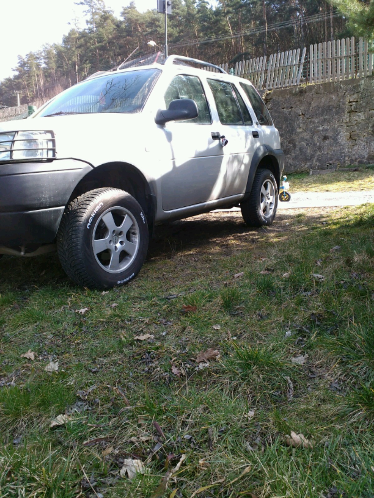

Bushman1975 píše:Velké DÍKY patří macejky1 za nákresi a rady!!!
Lift 5cm + 1cm nové pneu General tire AT2.
Mas i rozšířeno-podlozky?Nebo jen výška?
Freelander 1 2,0 TD4 rv.02,zvednuto 5cm, rozšířeno,225/80/16,zahrádka,CB aktuálně se pracuje na barvě RAPTOR Black
Range Rover Sport Tdv8 3,6 rv. 2008 Black/Red edition🙈

Re: F1 Zvednutí a úpravy Freelandera do terénu
#1142 Příspěvek od Bushman1975 » 01 bře 2016 09:50
TOMAS83 píše:
Jenom zvednuto... rozšiřovat nebudu stejne to háze bláto až na strachu :-D

;-) a rozměr pneu?Mě to čeká tenhle měsíc.. Co technická?Mám trošku obavy aby si toho nevšimli..ikdyz už se tu psalo že zatím všechny prošli
215/70R16. Technická určo nebude problem pokud jde o zvednuti a pneu ksou pro freečko schválené jen si je dám zapsat.

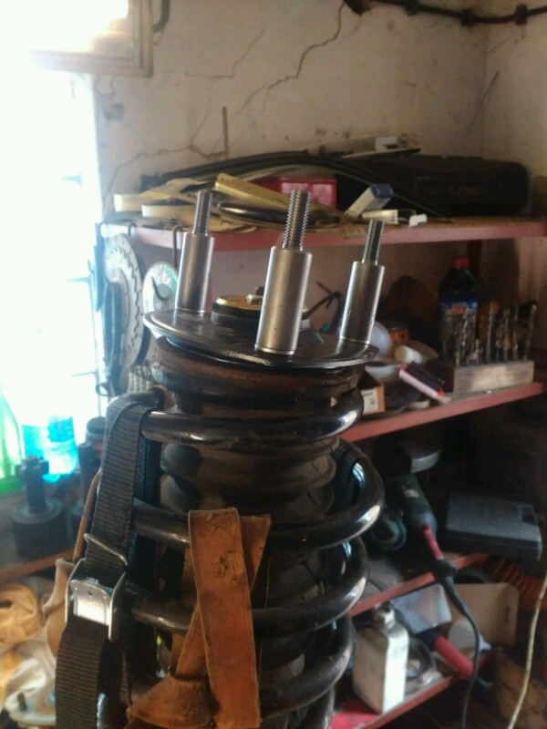

Ahoj všem,
Tak dnesni zvedání druheho free TD4 bez větších potíží.Rovnou vymena horniho ulozeni,tycky stabilizatoru nesli ani prd povolit,takze kamaradka flexa vyresila,taze aktual bez tycek ve stredu snad dorazi zatim se vic houpu.Na zadku jsem brzdovky neodmontoval-drzak na hadice jsem urizl a po vraceni tlumice zavaril.V 9hod začátek a v 17hod konec..stim že lítání po obchodech a shánění 21 ořechu..2x praskli..zabralo cca 1hod..největší zdržení povolení šroubů na tehlicich...jinak vše ok..stažení pružin paskama vyšlo;-)..
Zítra se jen doladí odklon alsp podle oka..mám to jak tatra a poté hned geo..
Kdyby šlo vše hladce a byl by zvedák a ne Hever;-)tak si myslím že časově by jsme se vešli do 5-6hod,ale vždy se najde něco co nečekaně zdrží.
Každopádně po vymene uložení ,demontáži tyček a poradnemu upevnění výfukové soustavy,zmizelo veškeré nepříjemné bouchání,cvakání,krupani atd.Takže teď už mě čeká jen repas visco,druhou jsem koupil z bouracky na trénink za slušnéj peniz.Tak jak bude chvilka dam se do toho.Pak už jen servis a řešení propadleho spojkového pedálu, které zabírá až dole a převodovka je od oleje,takže výměna ložiska a nejspíše valce sám si na tohle netroufnu.
