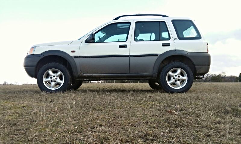

Re: F1 Zvednutí a úpravy Freelandera do terénu
Velké DÍKY patří macejky1 za nákresi a rady!!!
Lift 5cm + 1cm nové pneu General tire AT2.
