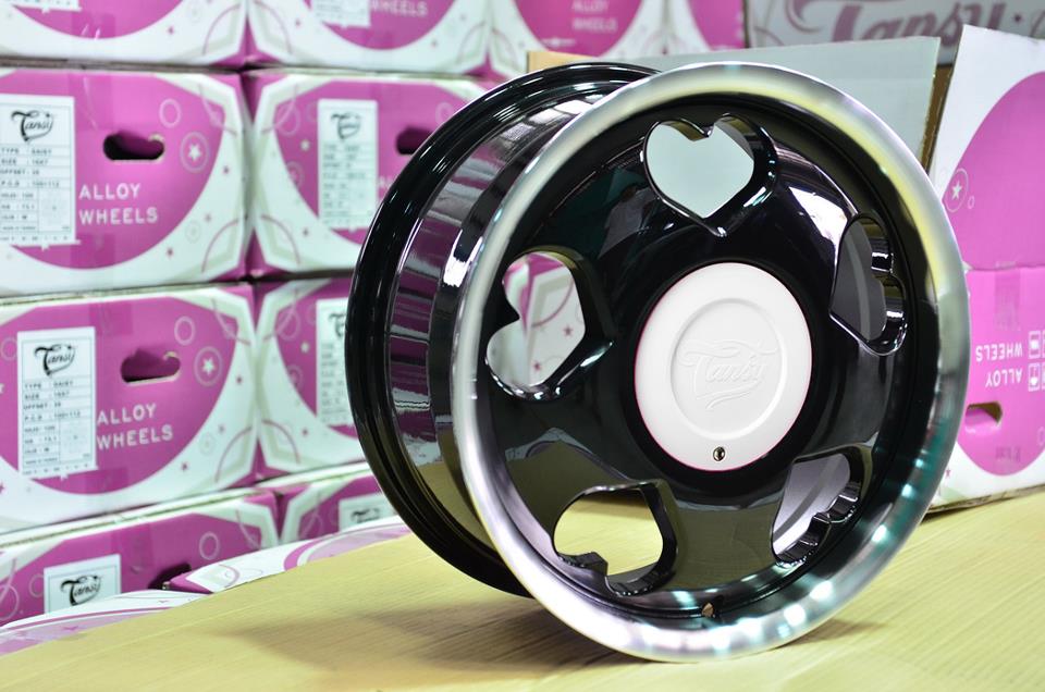

Nevím kam to mám dát, ale myslím, že defíkovi by takové 20-ti palcové kola slušela... :chuckle

:dance tak ty jsou vymazleny, az budu stavet Def gay special v ruzove barve tak je tam mit proste musim :broken :rock :rock :rock :D :D

ja uz jednoho defa na 20 videl, radsi to rychle smaz nez to uvidi marta :D

No takhle hnusný kola by si tam nikdy nedala. Myslím, že ty co tam má jsou o dost hezčí. :wink:

ja to myslel ze srandy :rofl
