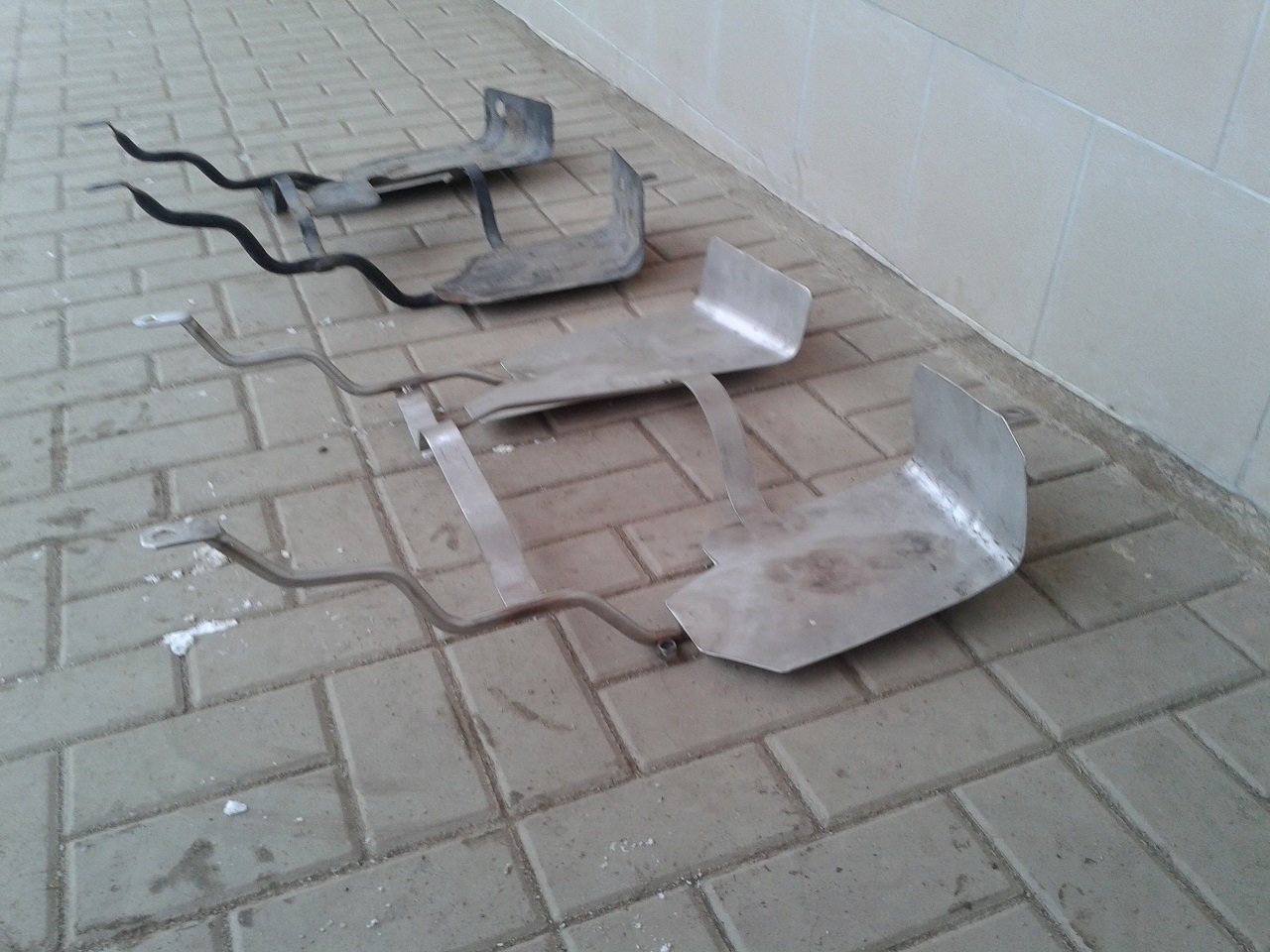

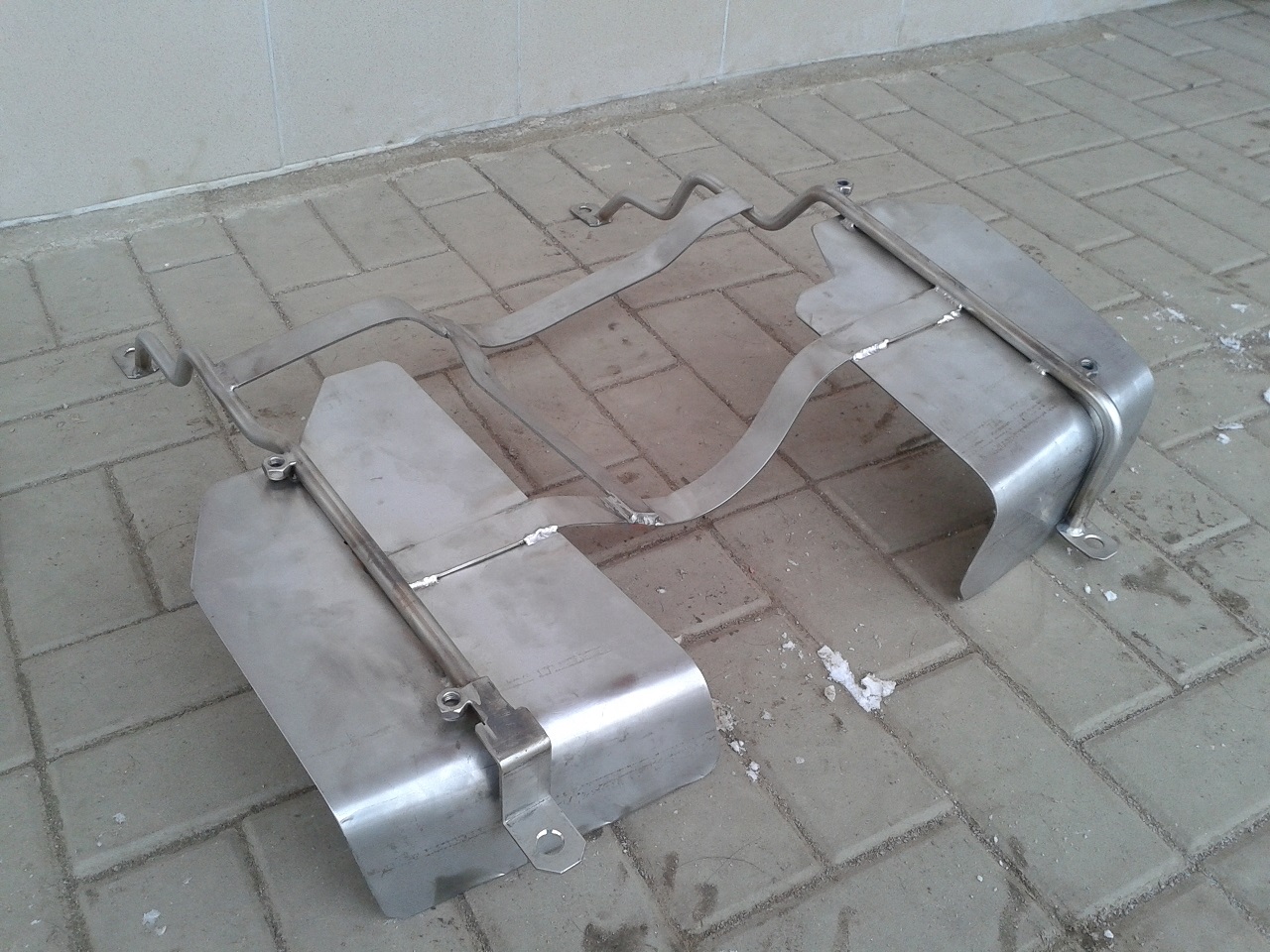

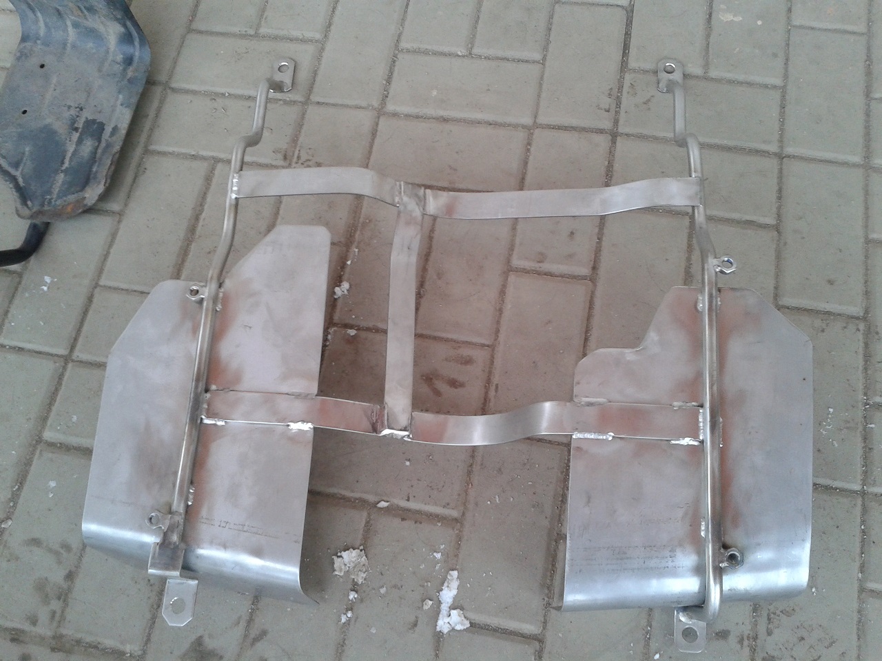

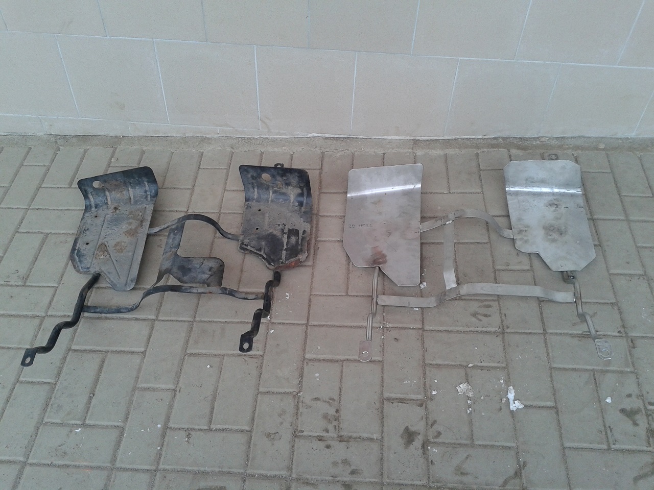

Ahoj Fugíne. Do SZ asi neumím posílat fotky tak ti to vložím sem.
Protože ten originální držák je celkem hrachovina tak jsem nejdřív udělal jeho "přesnou" kopii z nerezu. Místa která jsou nejvíc na ráně teď trochu chrání už jen ty rohové ohnuté pláty z 3mm nerezu. Plnohodnotnej kryt by měl být namontovanej přes ty připravený matice. Tvar toho krytu ještě není úplně hotový. Měl by být taky tvarovaný a samozřejmě s několika velkými otvory aby se tam nedržela voda a bordel. Nebo spíš aby se to alespoň dalo snadno vyvapkovat bo bordel stejně naleze a udrží se všude
Re: Zvednutí a úpravy Freelandera do terénu
Tak to je bomba suprová práce
neměl bys jeden na víc ??

Jako vždy Macejky, perfektní práce...

Pěkný Maci,dík za fotky. To je ochrana kterou máš na autě,nebo ta z garáže? Kdyby to byla ta z garáže tak bych ji od tebe koupil třeba v Jihlavě jestli pojedeš,nebo na nějaký jiný akci. Mám toho teď nějak moc a vyrábět ještě tohle....na to momentálně nemám čas.

Když jsem ti to posílal tak jsem o nějaký dobírce vůbec nepřemejšlel. Jako, že jsem to chtěl poslat normálním balíkem a to poštovný zaplatit.fugín píše:Pěkný Maci,dík za fotky. To je ochrana kterou máš na autě,nebo ta z garáže? Kdyby to byla ta z garáže tak bych ji od tebe koupil třeba v Jihlavě jestli pojedeš,nebo na nějaký jiný akci. Mám toho teď nějak moc a vyrábět ještě tohle....na to momentálně nemám čas.
Jo a teď mě volala moje že byla na poště pro balík. Tu cenu budu muset za tebe přehodnotit,já to zadarmo nechtěl...
Ale ta poštovní paní mě během placení složenek a odesílání nějakých dalších firemních záležitostí tak dokonale zblbnula že ti to nakonec odešlo na dobírku za poštovný.
Já si toho všimnul až druhej den když jsem v kanclu přebíral podací lístky
Jo a ten držák nádrže je sice ten z garáže ( fakt bych ho kvůli vyfocení z auta nesundával, a to ani kvůli tobě ne

Je mě úplně jasný že by nikdo namontovaný kryty kvůli focení nesundával. Blbě se vyjadřuju,myslel jsem tím jestli ten co máš namontovaný je stejný jako ten druhý

jo Maci umí mám ho namontovaný a seděl dobře, ještě k němu doladím tu ochranu, ale asi bude trochu větší
