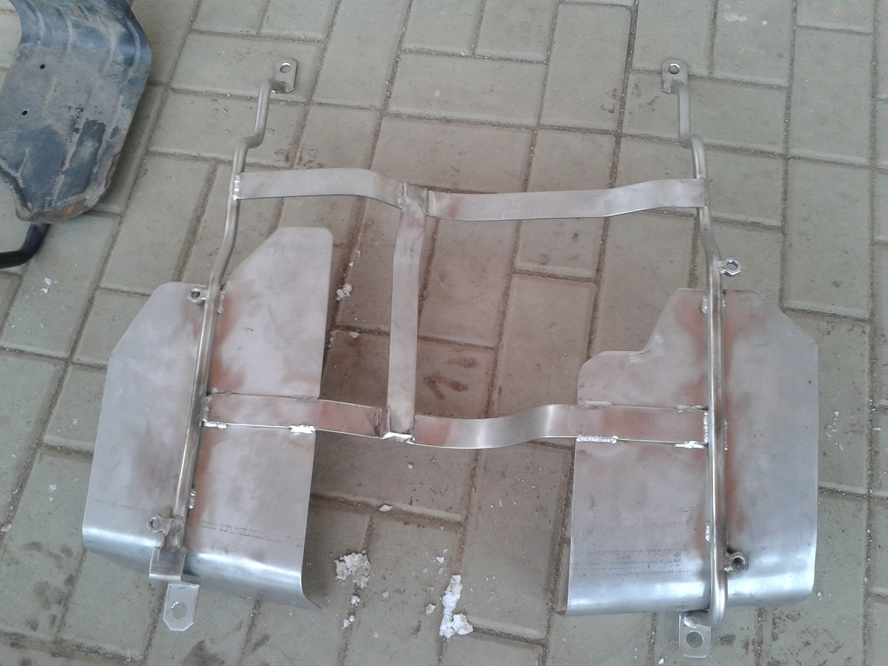

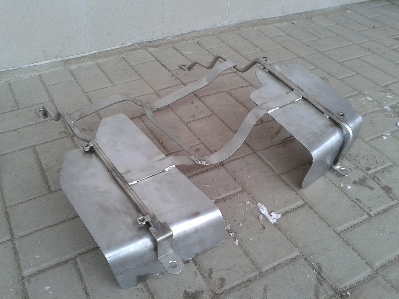

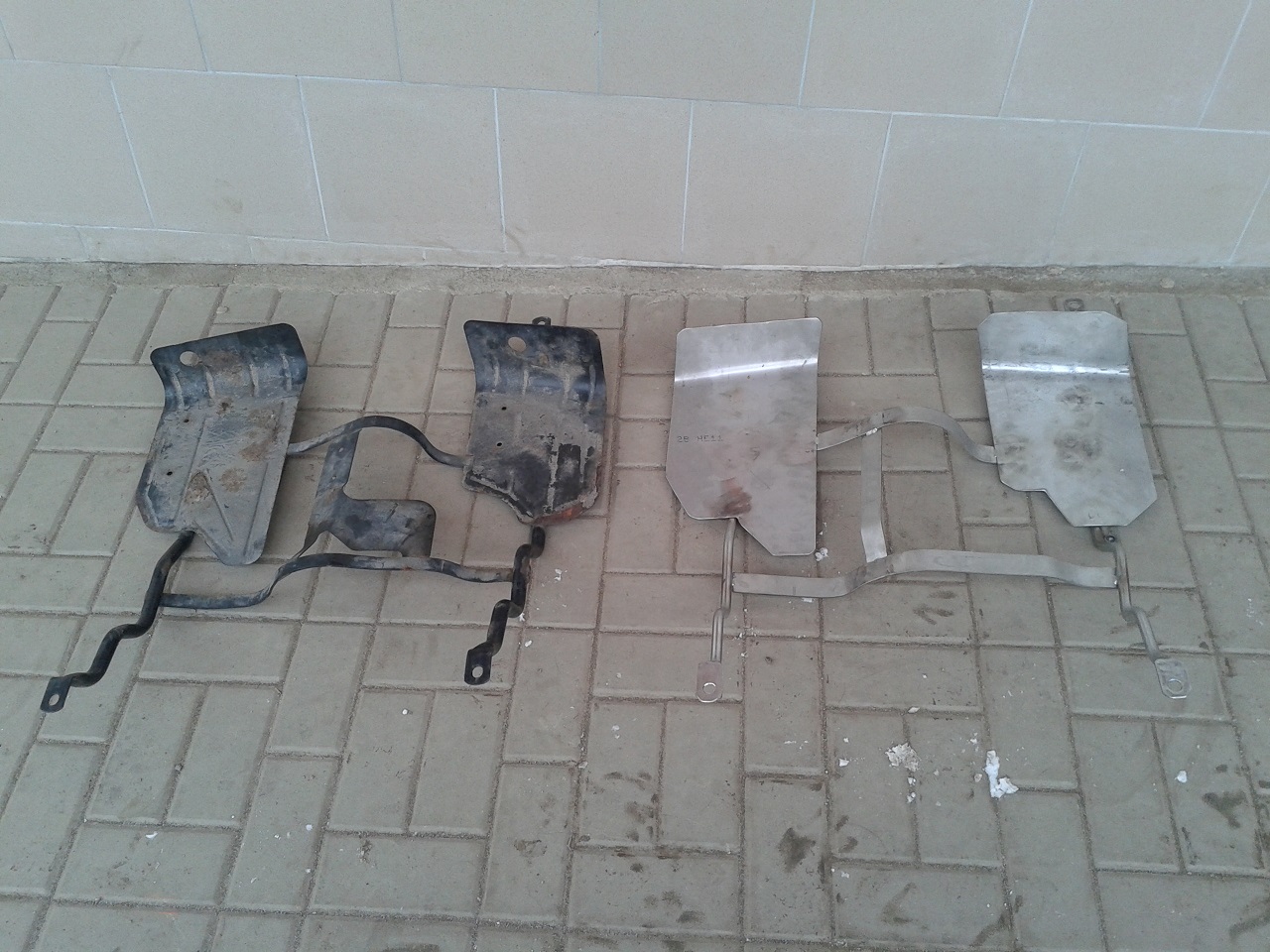

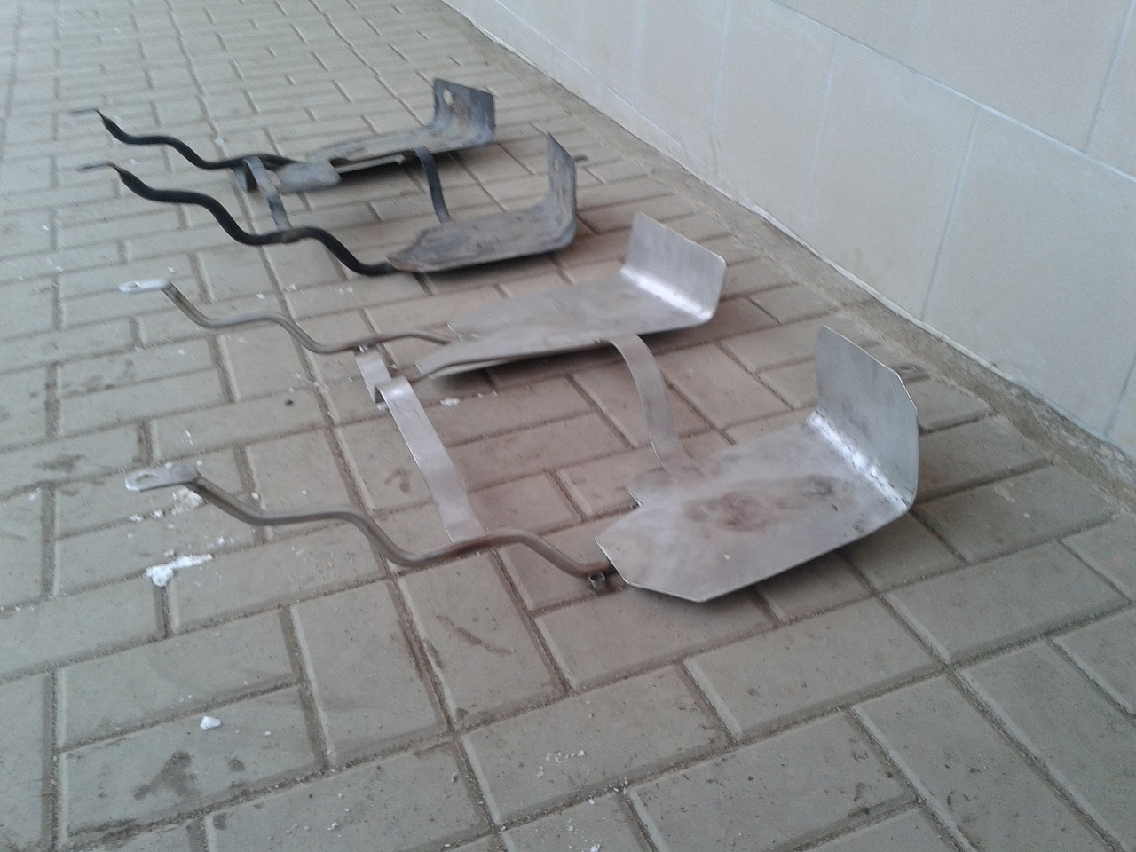

Ahoj Fugíne. Do SZ asi neumím posílat fotky tak ti to vložím sem.
Protože ten originální držák je celkem hrachovina tak jsem nejdřív udělal jeho "přesnou" kopii z nerezu. Místa která jsou nejvíc na ráně teď trochu chrání už jen ty rohové ohnuté pláty z 3mm nerezu. Plnohodnotnej kryt by měl být namontovanej přes ty připravený matice. Tvar toho krytu ještě není úplně hotový. Měl by být taky tvarovaný a samozřejmě s několika velkými otvory aby se tam nedržela voda a bordel. Nebo spíš aby se to alespoň dalo snadno vyvapkovat bo bordel stejně naleze a udrží se všude :-)

#1025 Příspěvek od pajawxw » 29 led 2014 22:15
Tak to je bomba suprová práce :clap neměl bys jeden na víc ?? :angel

#1026 Příspěvek od PavelU » 29 led 2014 23:34
Jako vždy Macejky, perfektní práce... :yes :yes :clap

#1027 Příspěvek od fugín » 30 led 2014 09:56
Pěkný Maci,dík za fotky. To je ochrana kterou máš na autě,nebo ta z garáže? Kdyby to byla ta z garáže tak bych ji od tebe koupil třeba v Jihlavě jestli pojedeš,nebo na nějaký jiný akci. Mám toho teď nějak moc a vyrábět ještě tohle....na to momentálně nemám čas.

fugín píše:Pěkný Maci,dík za fotky. To je ochrana kterou máš na autě,nebo ta z garáže? Kdyby to byla ta z garáže tak bych ji od tebe koupil třeba v Jihlavě jestli pojedeš,nebo na nějaký jiný akci. Mám toho teď nějak moc a vyrábět ještě tohle....na to momentálně nemám čas.
Jo a teď mě volala moje že byla na poště pro balík. Tu cenu budu muset za tebe přehodnotit,já to zadarmo nechtěl... :mrgreen:
Když jsem ti to posílal tak jsem o nějaký dobírce vůbec nepřemejšlel. Jako, že jsem to chtěl poslat normálním balíkem a to poštovný zaplatit.
Ale ta poštovní paní mě během placení složenek a odesílání nějakých dalších firemních záležitostí tak dokonale zblbnula že ti to nakonec odešlo na dobírku za poštovný.
Já si toho všimnul až druhej den když jsem v kanclu přebíral podací lístky :-)
Jo a ten držák nádrže je sice ten z garáže ( fakt bych ho kvůli vyfocení z auta nesundával, a to ani kvůli tobě ne :-) ) ale určitě bys ho nechtěl bo by byl fakt drahej.

Je mě úplně jasný že by nikdo namontovaný kryty kvůli focení nesundával. Blbě se vyjadřuju,myslel jsem tím jestli ten co máš namontovaný je stejný jako ten druhý :rofl

jo Maci umí mám ho namontovaný a seděl dobře, ještě k němu doladím tu ochranu, ale asi bude trochu větší :D
