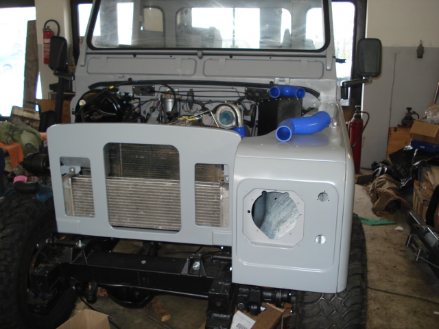

Dostat a zapojit do čela SIII intercooler z P38 DSE je časově horší než vyměnit motor...

#108 Příspěvek od eliott » 15 úno 2010 20:11
Tak dneska poprvé běžel :Sorry: :mrgreen: :twisted: :Sorry: :mrgreen: :twisted: :Sorry: :Pohoda: :twisted:

#110 Příspěvek od eliott » 15 úno 2010 20:51
Já jsem ležel, pod ním :evil: . Na zdviži je furt plno, tak musím ohybat hřbet :roll: Odpoledne dorazily silikonové hadice z Dieselpower.cz , takže zítra bude sací trakt hotový. Zapojení ampermetru jsem nikde nenašel, takže jsem objednal voltmetr :mrgreen:

#112 Příspěvek od eliott » 20 úno 2010 20:48
Diglobe píše:fakt moc pěkný nezvývá než uznale pokývat hlavou. Já se vždycky do něčeho pustil, rozebral ale nikdy už nedal dohromady :Ja blb: Byl jsem rád, že jsem to pak aspoň prodal po dílech :D
Taky si pamatuju tyhle začátky, bylo mi 19 a rozebral jsem na ulici ARO M461, už ani nevím, kde skončilo :roll: .

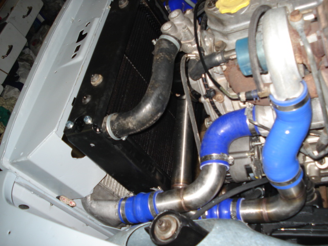

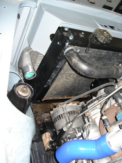

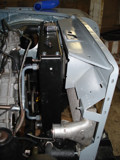

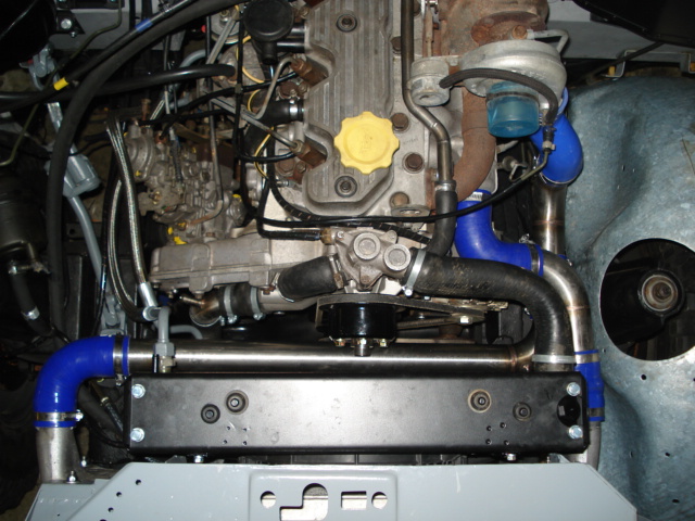

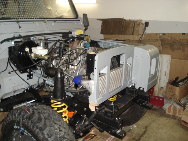

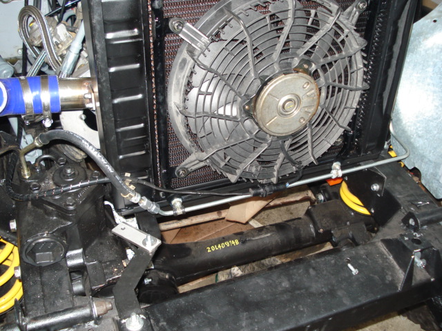

dnes jsem po několika dnech příprav trochu pokročil.
Re: Stavba defíka
#113 Příspěvek od eliott » 20 úno 2010 20:57

Chtělo by to větší turbo. :mrgreen:
Range Rover 4.6 Mk II
Re: Stavba defíka
#118 Příspěvek od eliott » 20 úno 2010 23:05
Marťas píše:Chtělo by to větší turbo. :mrgreen:
Není důvod, nepotřebuju posouvat hranici max výkonu do vyšších otáček :wink:

#119 Příspěvek od Marťas » 21 úno 2010 12:23
Jsem spíš myslel, že by to bylo fajn při vyšších otáčkách na redukci. Výkonu není nikdy dost. Kamarád má "ostřejší" turbo na Patrolu a když ho drží v otáčkách, tak to jede jako tank a projede téměř všude. Jinak to máš pěkný. :wink: Jaký s ním máš záměr do budoucna?

#120 Příspěvek od eliott » 21 úno 2010 12:56
Jezdit :lol: , výkon mám nahnaný jinde a s menším turbem bude k dispozici v nižších otáčkách, to považuju za výhodu. Mám intercooler cca 1,5x větší než původní, zvýšený tlak otevření vstřiků o 10% a po zajetí motoru přidám na čerpadle a zvýším max. plnící tlak turba. Očekávám dostatečný výkon :wink:
