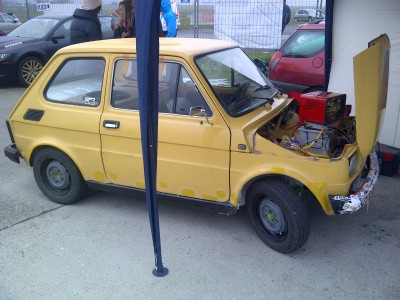

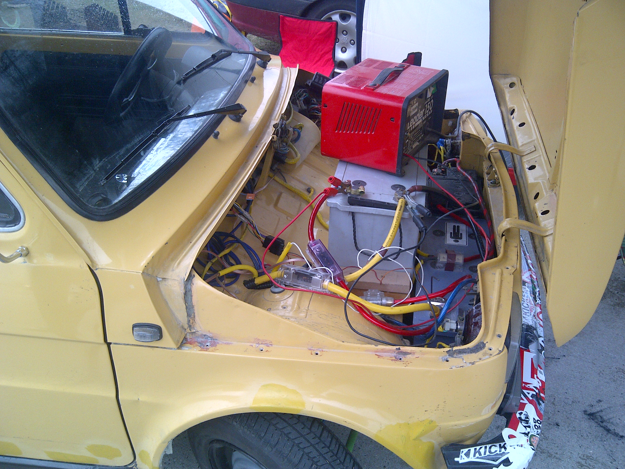

Nejsou dve baterky malo???? :-))))

To je masina na dB drag.

Jednu chvýli jsem si myslel že to bude elektormobil :-), ale pak se viděl ten reprák a byl jasno.

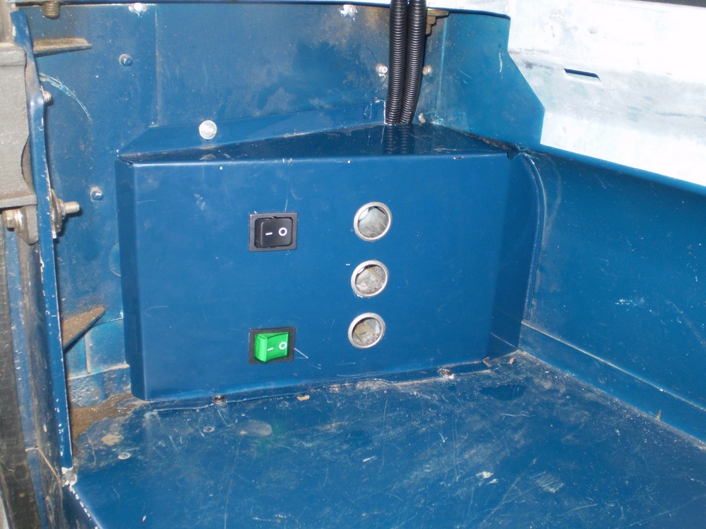

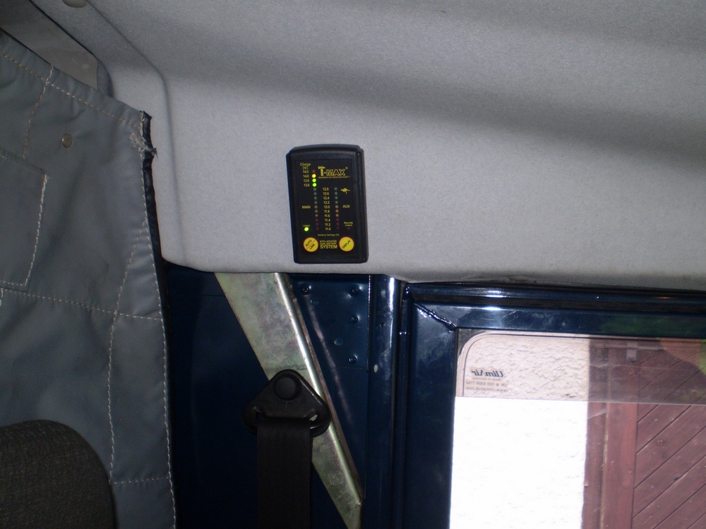

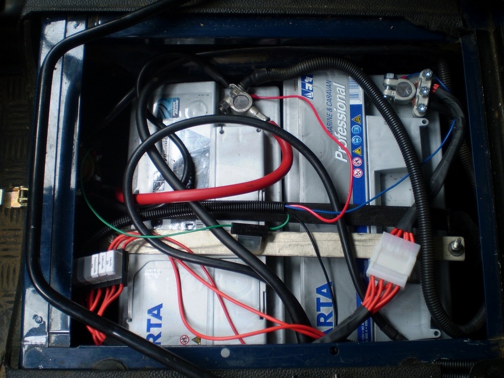

Zdar, tak jsem to tu pročet tak nějak vše kolem těch baterek, no moc chytrej z toho nejsem. Chci pořídit druhou baterku. Nějak využívám víc krámů přes autozásuvky i v práci a nerad bych aby mě to někde nechalo. Objednal jsem dual battery system od T-Maxu i přes to že 3000.- se mi zdálo docela dost, pak jsem uviděl ceny jinde a byly dvojnásobný za pár elektrosoučástek, no ale to je jedno. Chci se jen zeptat, jestli můžu přes tohle zapojit dvě bateriie s různou kapacitou nebo musí být obě stejné. Což by byl zase výdaj navíc , kdybych musel kupovat dvě nový ... U někoho jsem tu na fotkách viděl, že má krabičku T-Maxu namontovanou na palubce, ale už nevim kdo to byl. Podělíte se se zkušenostma, zapojení, baterky a tak? Dík. 8)

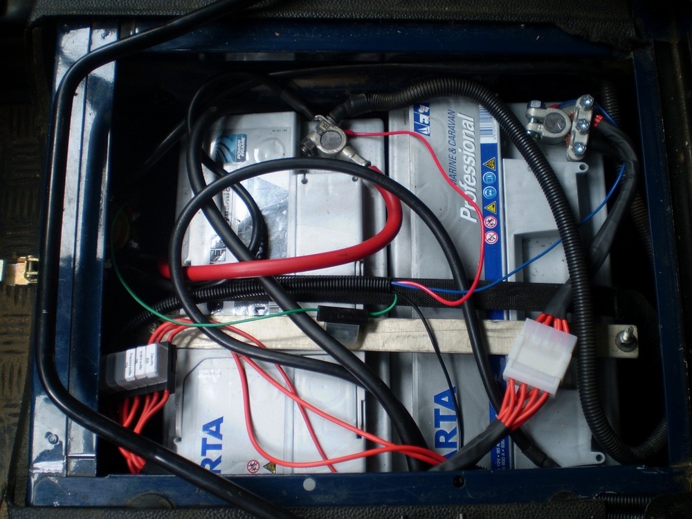

Ja mám dve baterky a nemajú rovnakú kapacitu a ani niesú rovnako staré.Nemám žiadny batériový menežment len solenoid, ktorý mi odpojí druhú baterku po vypnutí zapaľovania.Funguje to bez problémov.

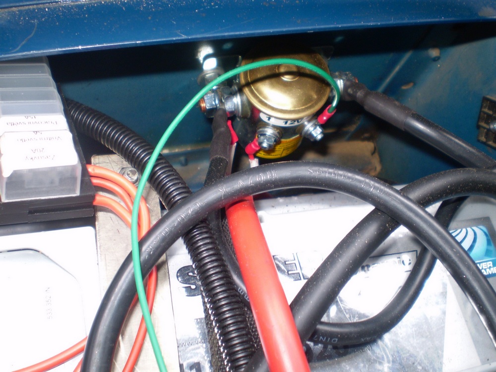

Tak jsem nakonec pořešil baterie takhle: Hlavní Varta 110Ah, přídavná Varta DC 90Ah, systém T-Max, natahal spousta vláken, nacvakal spousta fastonů... Nevíte někdo, jak jednoduše propočítat jak silnou pojistku na daný spotřebič? Nejsem z toho moc moudrej :blush
