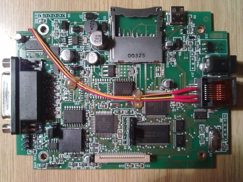

... tak mala home made uprava.

Právě jsem po 2 hodinách vztekání se provedl upgrade Nanocomu EVO - prej by tam mělo být něco vylepšeného, ale hlavně přibyla možnost se kouknout do řídící jednotky airbagů a automatické převodovky u D2 a do řídící jednotky benzínového motoru u D2 (to mi nefunguje, musel bych připlatit :cry: , ale to nevadí stejně ho nemám).
2 hodiny to trvalo, protože ten mini-USB konektor co tam dali stojí za ...... - prostě byl utrženej z plošného spoje, jak se na něj tlačí při připojování kabel, protože tam udělali moc malé pájecí plošky. Celé se to chovalo tak, že to PC zdetekovalo jako neznámé zařízení. Stačilo rozebrat, najít, přiletovat a už to funguje. Vlastní upgrade je potom za chvilku.

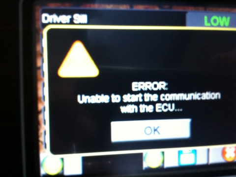

kupil som nanocom a ked ho zapojim a chcem hodnoty tak mi napise toto:
co s tym?
dik
LR defender Td5 90 150k,2*SUPERWINCH Ep9,Hi-Lift EXTREME,HELLA,SAFARI,QT,OME-teraz IRONMAN,GARMIN,KAM

deff90 píše:kupil som nanocom a ked ho zapojim a chcem hodnoty tak mi napise toto:
co s tym?
dik
... pozeram, ze sa chces dostat do alarmu.
... no nevie zacat komunikovat s ECU takze mas niekde problem.
... musis popisat co presne robis

to nebolo do alarmu ale ked som chcel hodnoty s motora otacky tlak a ine chvilu to ide a po minute napise toto

deff90 píše: to nebolo do alarmu ale ked som chcel hodnoty s motora otacky tlak a ine chvilu to ide a po minute napise toto
... mas to nafotene kde pod chybovou hlaskou je stranka z alarmu (ale to je jedno).
...predpokladam, ze si myslel INSTRUMENT mod
... tak to vyskusaj v inom aute. Mozes mat problem v samotnom NANOCOMe, v prepojeni s OBD portom, v prepojeni s ECU alebo zle ukostrenie ECU.
