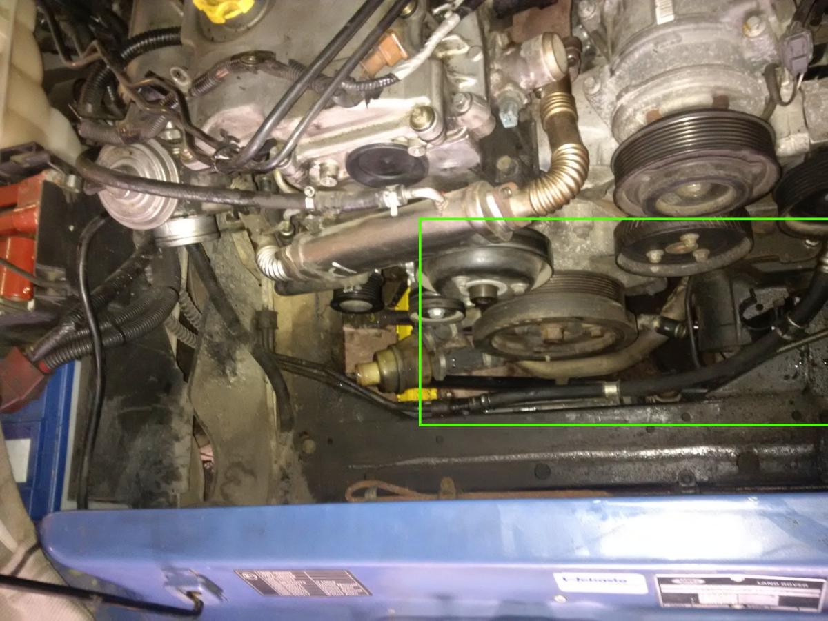

Re: PROBLEM ACE
Tak už se v tom taky vezu. Po výměně části tekoucích trubek a hadic hučí čerpadlo ACE. Před výměnou to podle majitele nehučelo.
Odvzdušnění diagnostikou jsem udělal, v nádobce není pěna ani bubliny, test ACE ok, fyzicky- při jízdě ACE funguje.
Jen to prostě blbě hučí. Chtěl bych se vyhnout tomu abysme zbytečně koupili čerpadlo.
Je možný že to zapříčiní pouhá výměna trubek?

Re: PROBLEM ACE
Jak píšeš- trubky jsou napojované hydraulickými rychlospojkami- a neoriginál hadice, olej originál co patří do ACE. Ale předtím tam byl nejspíš Dextron a prý to nehučelo.
Hmm, takže kontrola průtoku těmi spoji bude nutná.

Re: PROBLEM ACE
S nejvyšší pravděpodobností se zaměřím na ty nový spoje trubek. To obnáší vymontovat chladiče a pak je na to dobrý přístup.

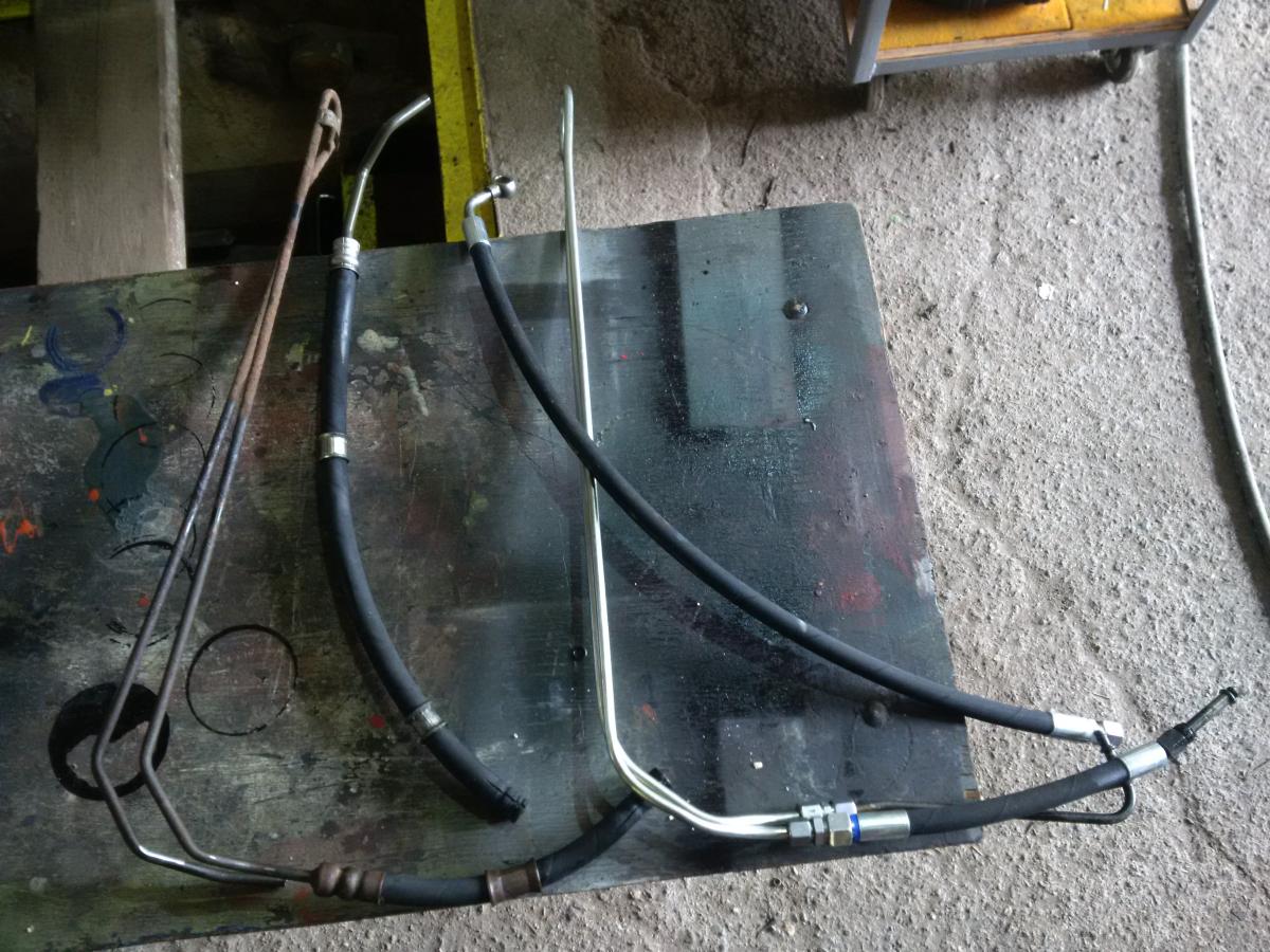

Re: PROBLEM ACE
Hadice vlevo jsem nahradil vyrobenymi hadicemi na obrazku vpravo- a ty nejsou origo.

Re: PROBLEM ACE
Protože zrovna ten attenuator tekl

Re: PROBLEM ACE
Ta smyčka je chlazení serva a ta stará gumová hadice se dvěmi prstýnky by měla být ten "tlumič".
