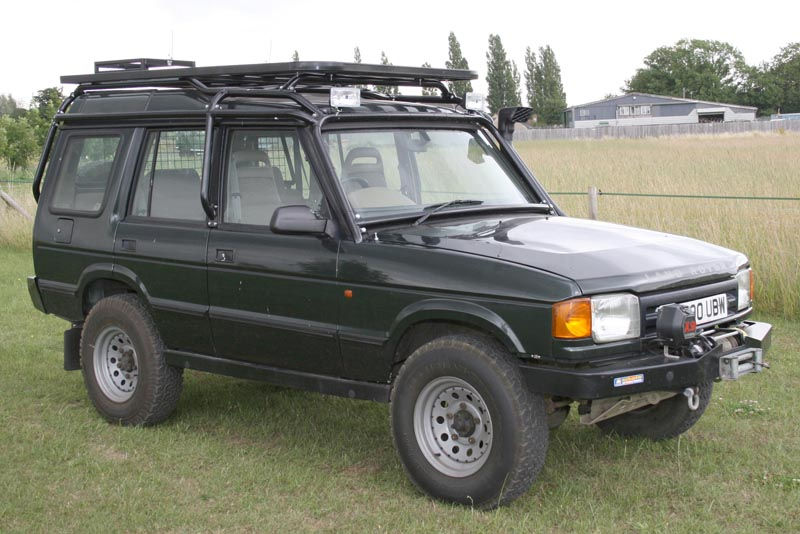

#101 Příspěvek od erik » 28 lis 2009 20:04
Discovery 3 ,bez skrabancu

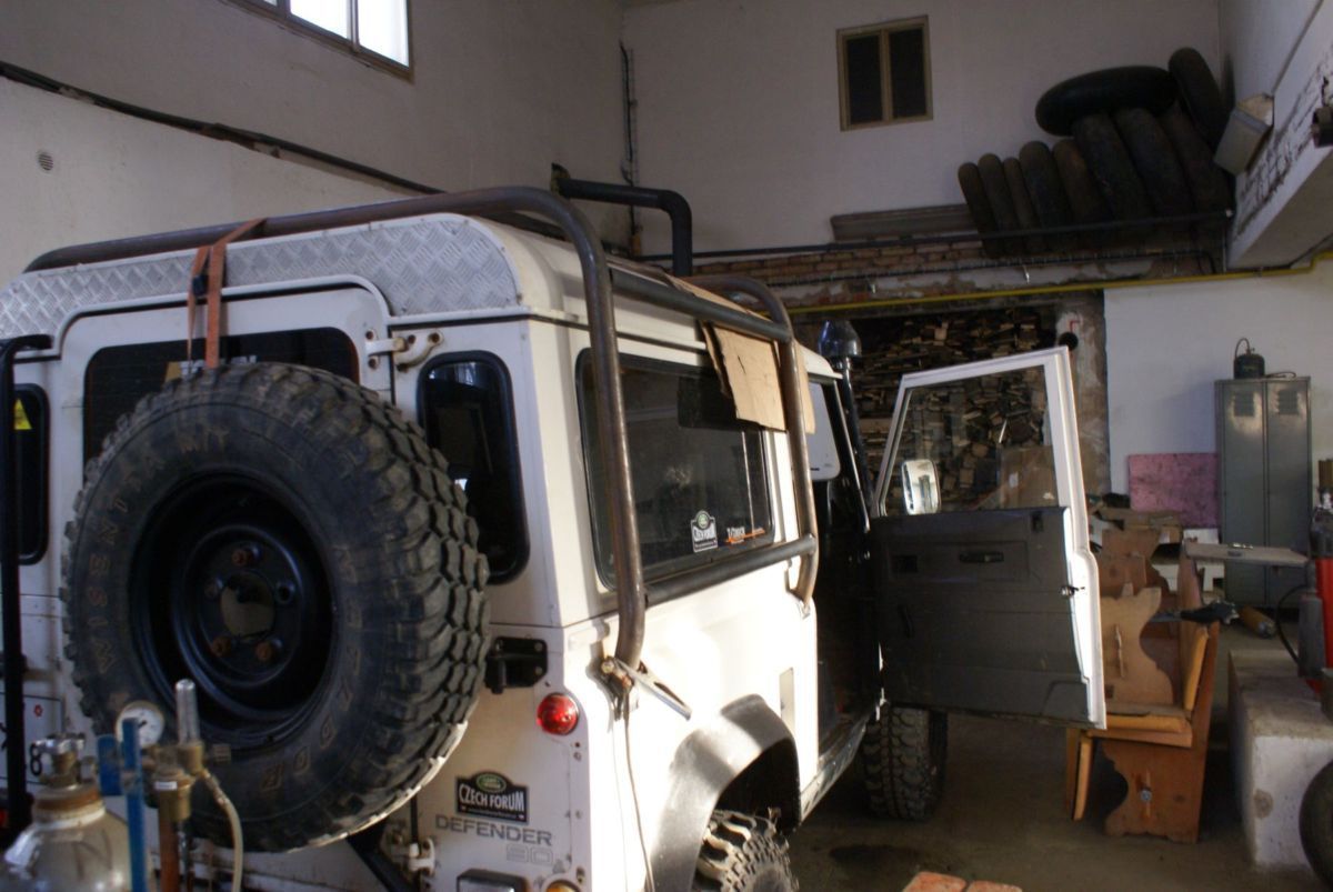

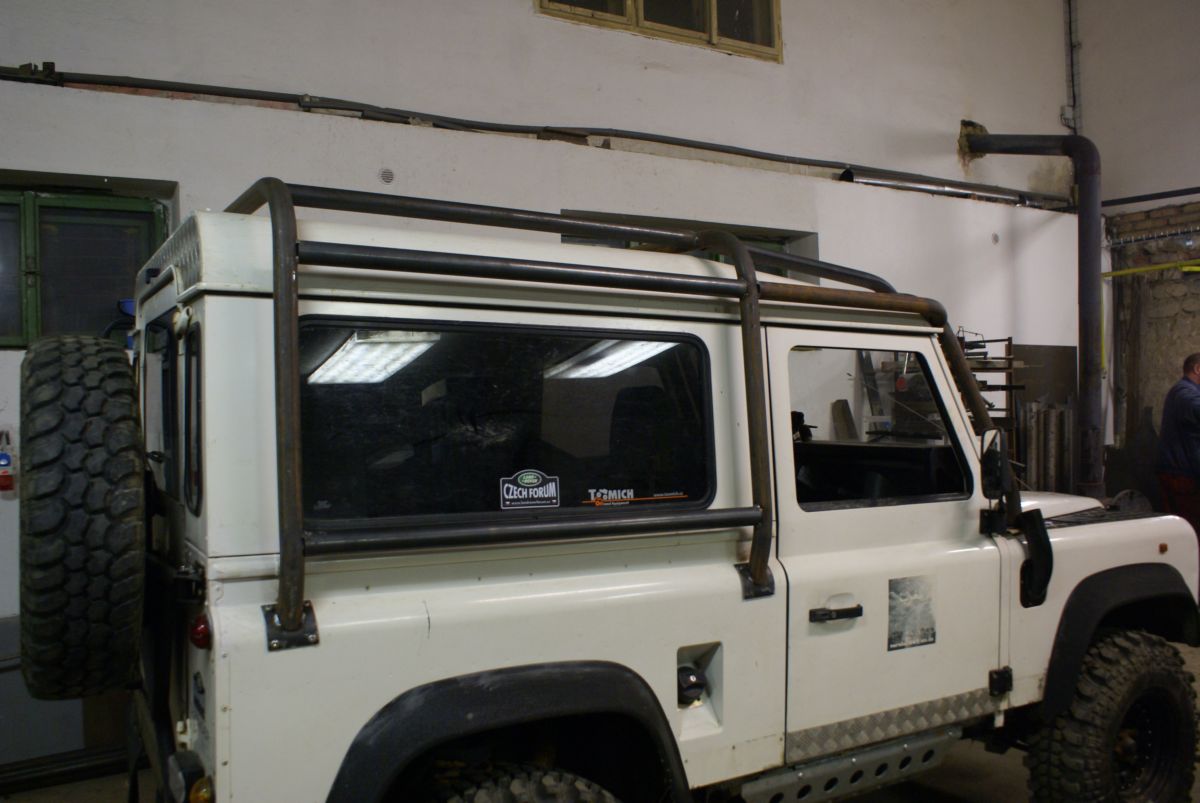

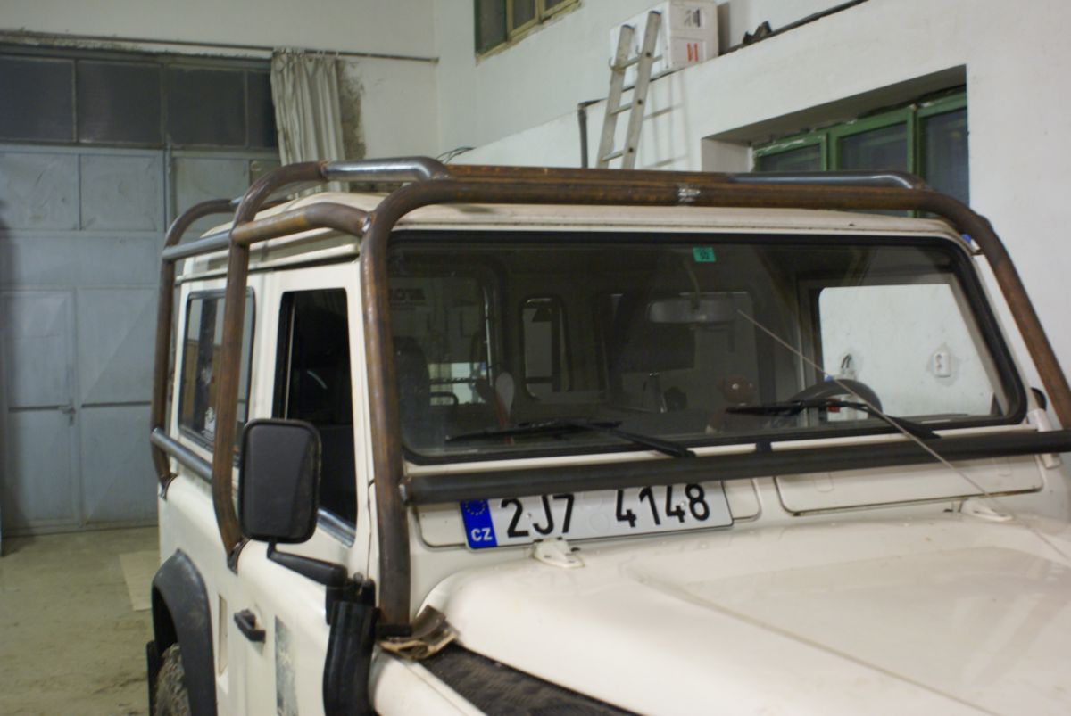

taxem se do toho pustil
zatim 22m trubek (1m asi 3,3 kg a 110,- Kč)
zatim 16h práce (planuju jeste asi tak 16 az 20)
trubky silnostené plynové bezešvé 50mm

Pěkný, Míra volal že kutíte.
Máš to jen zvenku, nebo i přes kastlu?
throtlle
Příspěvky: 161
Registrován: 15 lis 2009 19:04
Bydliště: vysočina
Re: Roll Cage
#105 Příspěvek od throtlle » 29 pro 2009 20:58
zatim zvenku, s ramem to zacnu spojovat asi zejtra
Honza

Vypadá výborně, jen se mi zdá vzadu nějak daleko od konce auta.
Mě taky .... :mrgreen: Ale proti gustu žádný dišputát :!:

no, mohl bejt kapku delší :oops:
Honza
Příspěvky: 7958
Re: Roll Cage
#113 Příspěvek od Sláma Karel » 30 pro 2009 19:43
Ale jenom o trošičku. I ty originály nejsou až úplně do konce. Nešlo by to pak propojit skrz kastli až do rámu. K
