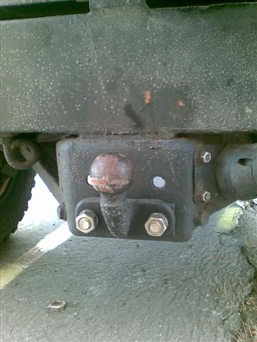

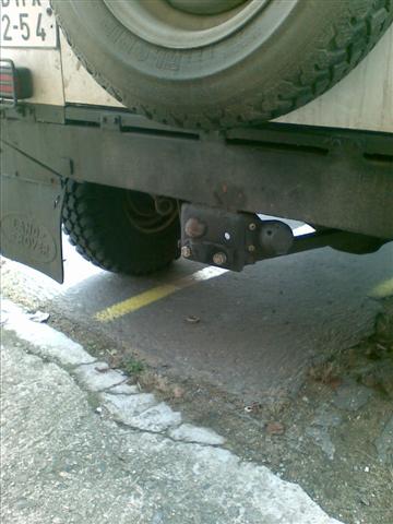

Tažný mám tohle:
Obraz055 (Small).jpg (37.1 KiB) Zobrazeno 22600 x
Obraz056 (Small).jpg (35.97 KiB) Zobrazeno 22598 x

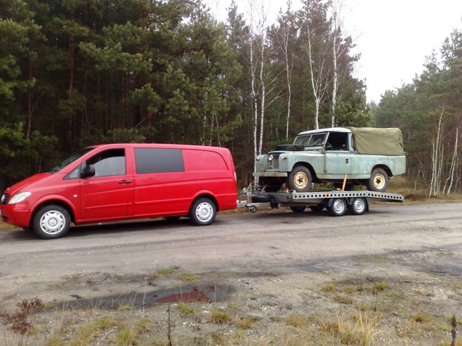

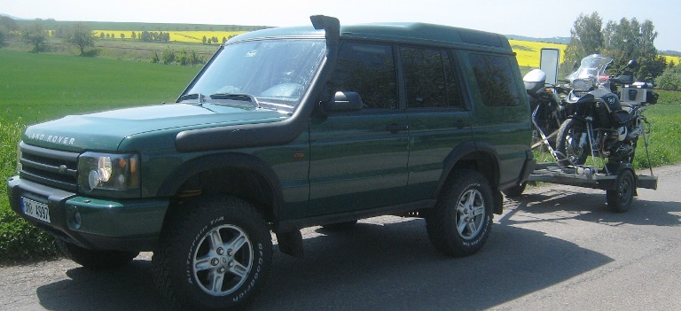

zbynek píše:Orlík, Děčín, 3 t včetně vleku, rychlost max. 80km/h (loď je příliš choulostivá věc, být na suchu jí nedělá dobře) spotřeba 15l automat pohoda. Kolega táhnul druhou loď (2,5t) za Jeepem, vzhledem k tomu že nemá měchy, svítil celou cestu do nebe, to jak si to DII automaticky dofouka se mi líbí.
Svítil do nebe protože to měl blbě vyvážené a kouli mu to moc zatěžovalo.Což není podle mě není pro kouli moc dobré.

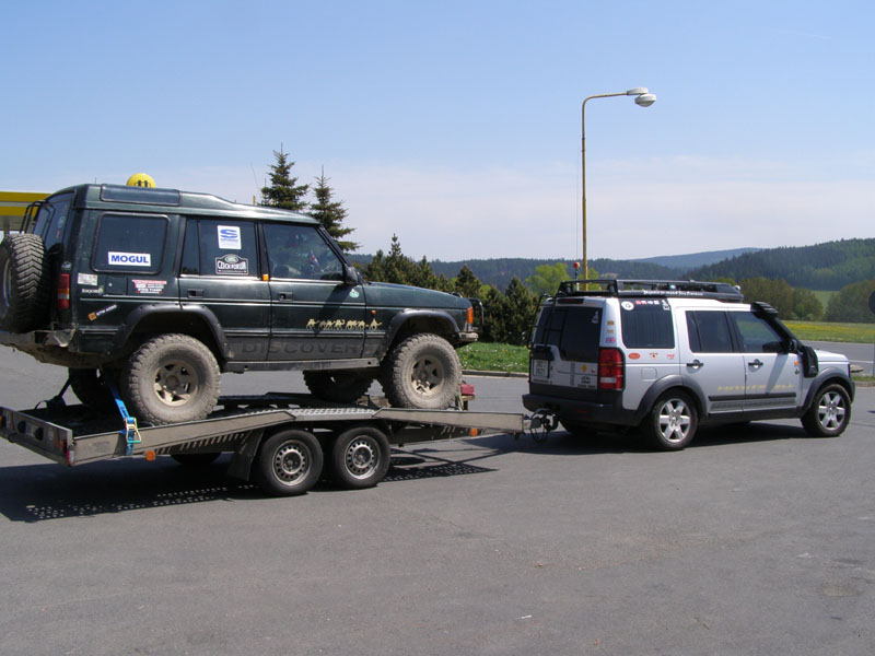

Musím oponovat :Sorry: S Vitem sem táhl vlek s naloženým Transitem a že byl Transit naložený víc na vlek,tak to se mnou zametalo po rakouský dálnici nad 80 km/hod ( to sem ještě nevěděl,že stačí popojet dopředu na vleku )
Jinak s D III a s vlekem na kterým bylo auto naložený víc na předek nebyl problém.A jak sem už psal,tak sem musel spíš hlídat tachometr,aby mě auto z vleku nespadlo..... :mrgreen:
Todle bylo dobře .
Todle bylo dobře .
Sosnová 5.09 034.JPG (96.94 KiB) Zobrazeno 22364 x
