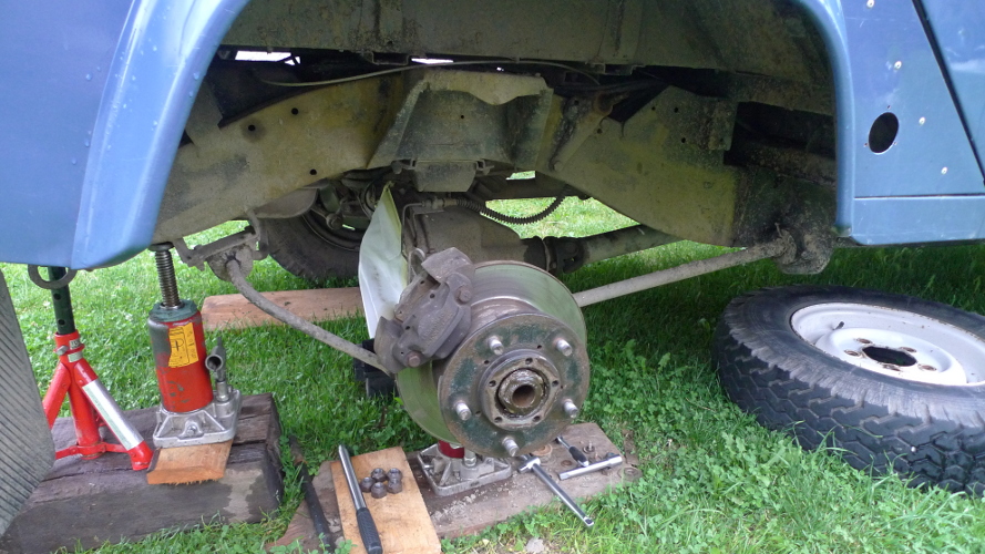

potreboval by som jednu radu... výmena zadných ložísk, naprv treba zhodiť brzdič, ten drži dvomi 12-hrannými skrutkami číslo 13, z toho k jednej nezmestím orech vďaka pružine... čo s tým? existuje nejaká finta ako to jednoducho rozobrať ?

Měl by se tam vejít ''S'' klíč

... ja som to teraz len tak letmo pozeral a na "rover" naprave by v pohode mala vojst gola

ja tam mám salisbury, očkoplochý tam nasadím, len ten je dosť krátky, nie je tam ani miesto kde poriadne zabrať...
no ale nejak to asi predĺžim na väčšiu páku, skúsim nahriať, schladiť, poklepať, nastriekať uvoľňovačom a snáď to dáko pôjde... dúfam, že šrób je dostatočne pevný aby som to neutrhol...

lopik píše:dúfam, že šrób je dostatočne pevný aby som to neutrhol...
neboj je dostatocne silny hlava 13mm 12hran je klamliva a ma jemny zavit

tak, po x dňoch pokusov som nakoniec kúpil sťahovák pružiny, zhodil pružinu a skrutky povolil orechom... šlo to v pohode

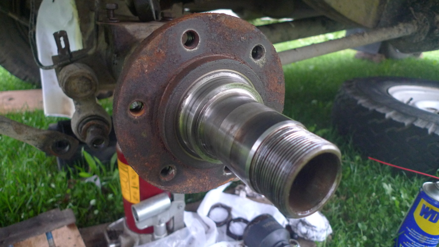

ale mám ďalší dotaz, dá sa tento náboj zhodiť v domácich podmienkach? alebo je to tam nalisované? chcel by som vymeniť gufero polosi a vyčistiť sajrajt z nápravnice

#111 Příspěvek od eliott » 08 črc 2014 22:30
Stačí do něj klepnout přes hliníkový plech, nebo dřevěnou palicí, je to jen přilepené na těsnění.
