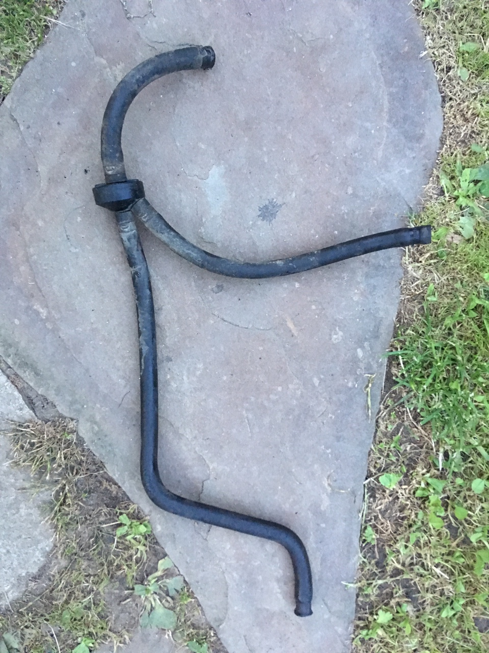

Načo slúži tento rozbocovac? Alebo ako má správne fungovať?
Odoslané z môjho iPhone cez Tapatalk

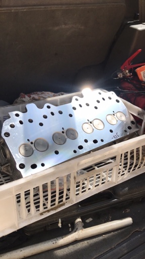

Takze kúpil som si shnilku na ND, hlava šla dolu, odtlakovana, zrovnana, zabrusene ventily, nové gufera, dve nové pruziny, namontovaná a konečne všetko ide ako má.
