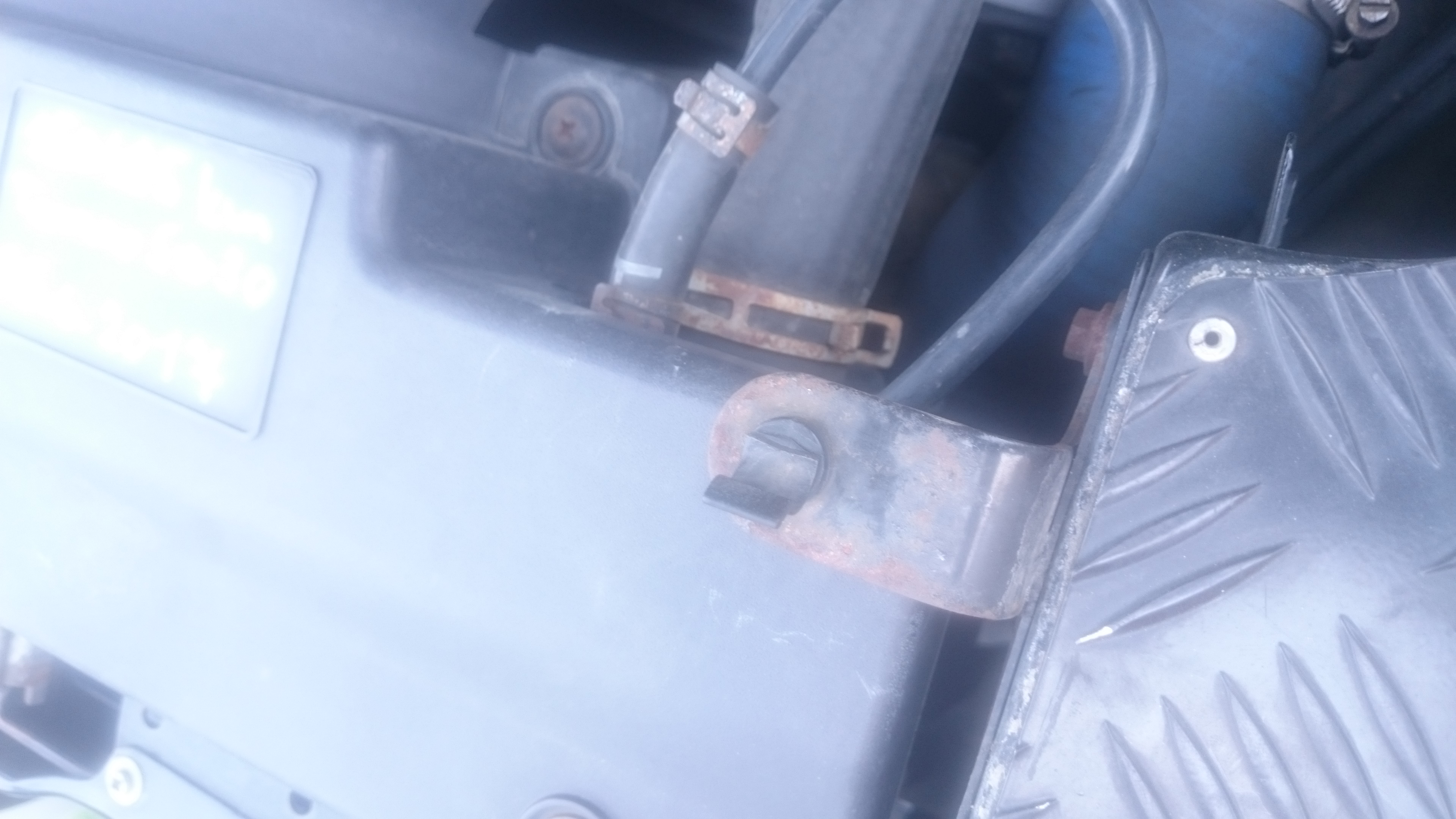

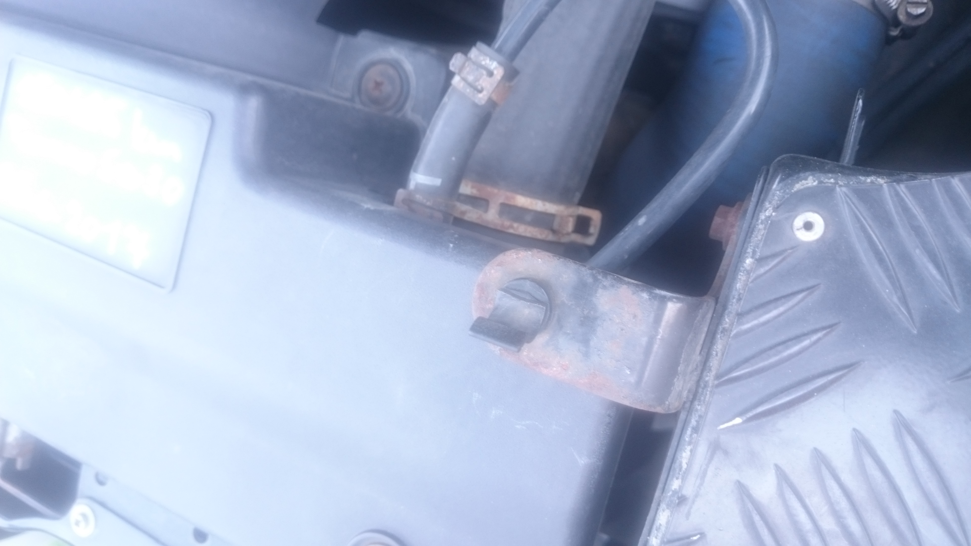

Nevi nekdo kde se da koupit tenhle bazmek na tycku kapoty? Pripadne, jaký to ma obchodni nazev.
Dik,Honza

PRC3180

Diky moc.

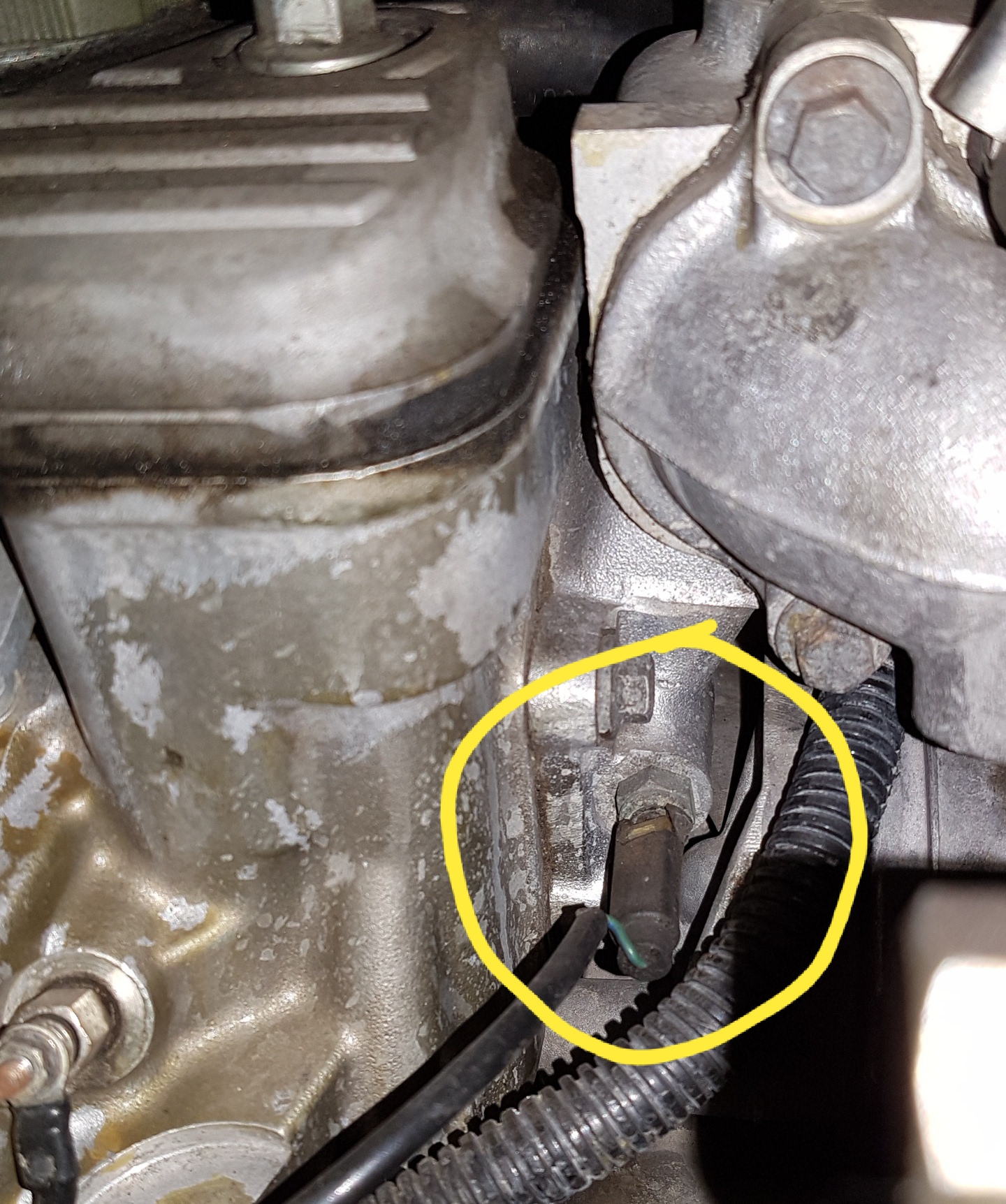

Def 300tdi. Neví někdo k čemu je tohle čidlo asi teploty co je v domku termostatu? Doteď jsem myslel, že na budík jdou údaje z čidla co je v hlavě, a rád bych to místo využil na jiné čidlo.
Land Jirka
Příspěvky: 3621

čidlo na fotce je od budíku teploty

A k čemu je teda čidlo zvrchu na hlavě?
Land Jirka
Příspěvky: 3621
tel.: +420731913431
Re: Rychlo dotazy
#118 Příspěvek od Land Jirka » 27 črc 2017 12:47
u defa skoro na nic :-)
musel bych se mrknout, ale mám dojem že z něj bere údaj ovládání EGR ventilu a možná doba žhavení motoru

Super moc děkuju, to jsem chtěl slyšet. :yes :yes :yes
