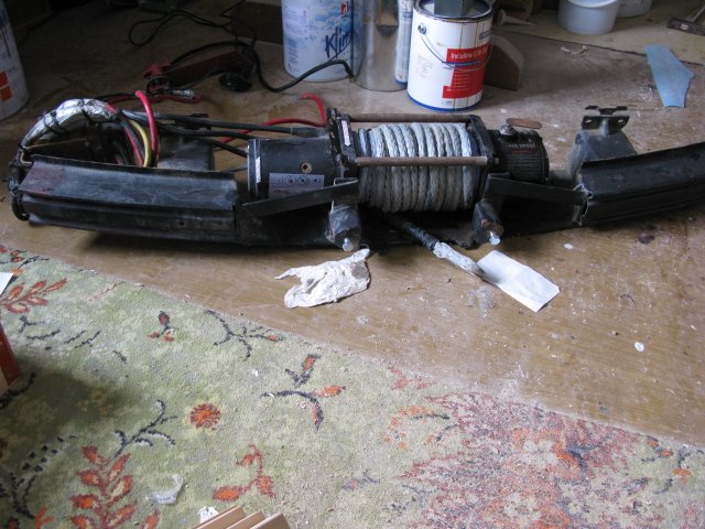

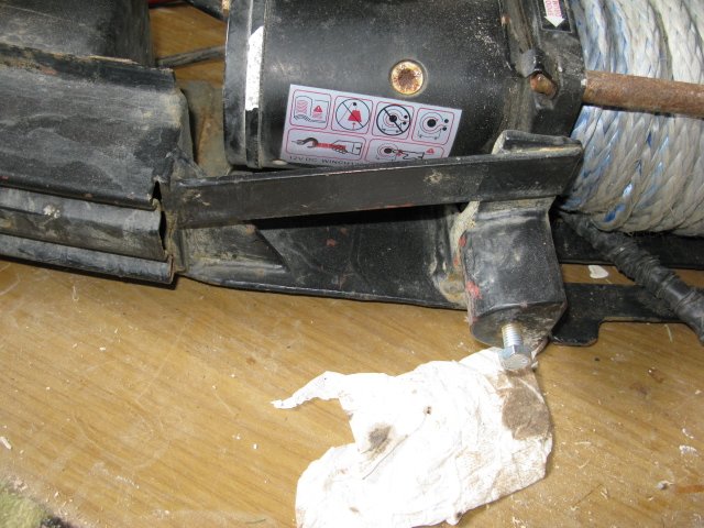

Pro ty kteří si chtějí na D3 namontovat skrytou verzi navijáku a zároveň se nechtějí vzdát originálního
předního rámu z gumy, který se běžně montuje do předního železného rámu, který musí jít pryč a vystřídá jej
plotna na naviják ...
Já to vyřešil dvěma železnými konzolemi, které jsem si nechal vyrobit a níže posílám své plány pro jejich výrobu. Následná montáž
už byla poměrně jednoduchá ... jen je třeba mít pro montáž rámu 4 delší šrouby ... v mém případě M8x160.
Konzole jsem namontoval na krajní šrouby plotny od navijáku ...
Níže i pár fotek z montáže myslím, že je to z nich dost jasné ...
:mrk

A ten průvlak na lano jsi dával jiný nebo jsi ho vypodložil? Protože po montáži byl utopený. Vidím že i tu díru v nárazníku jsi si pěkně upravil.
Re: Navijáky pro Discovery 3
Napsal: 25 bře 2019 17:59
od marsant
Dex píše: 24 bře 2019 21:20 A ten průvlak na lano jsi dával jiný nebo jsi ho vypodložil? Protože po montáži byl utopený. Vidím že i tu díru v nárazníku jsi si pěkně upravil.
Ahoj Davide, jo průvlak jsem vypodložil, byl cca 3,5 cm utopený tak jak píšeš. Díru jsem musel vyměřit a říznout, bez šablonky to bylo trochu
laborování, ale nakonec to vše myslím pěkně sedlo. :whew
