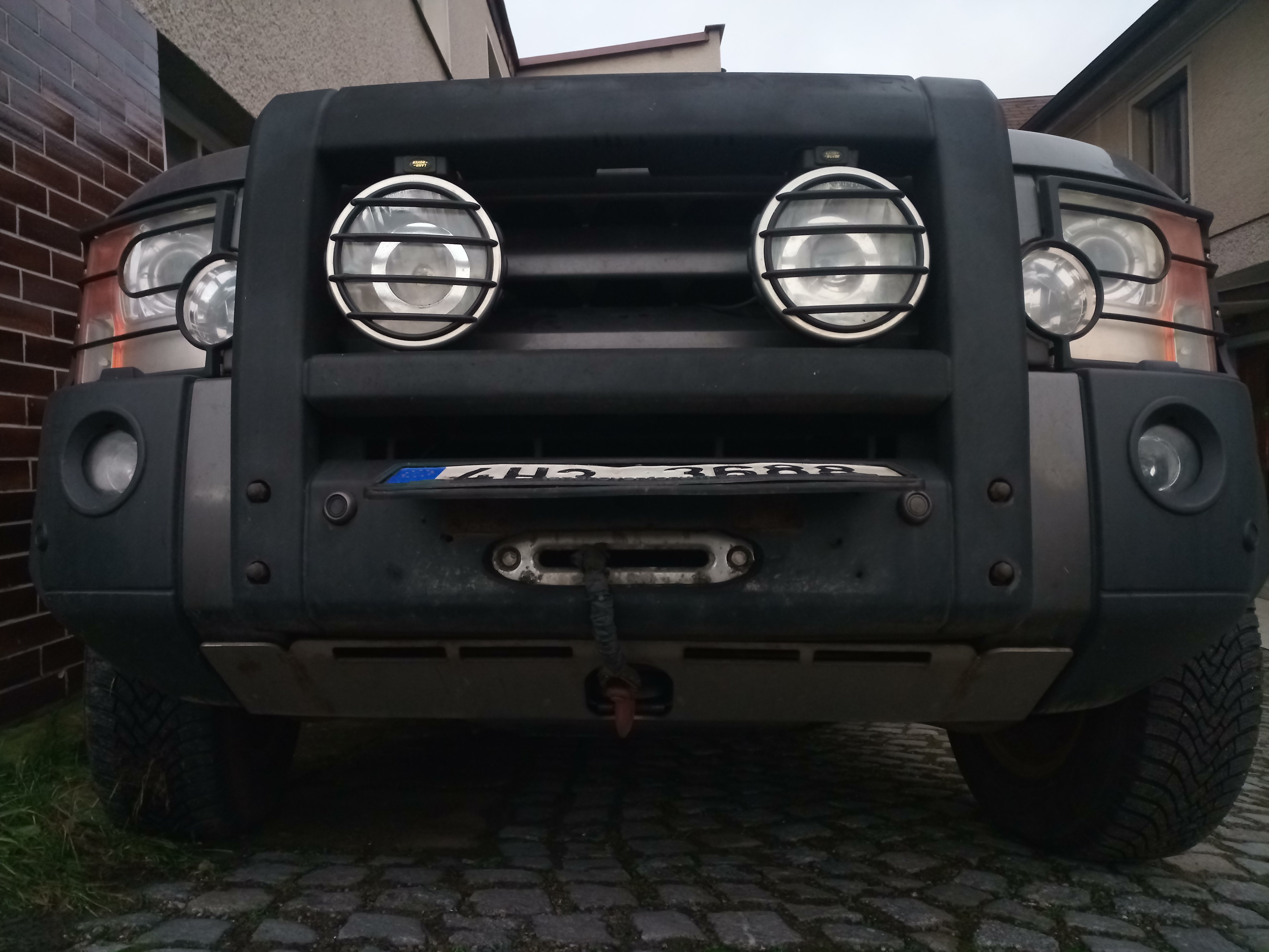

Pro ty kteří si chtějí na D3 namontovat skrytou verzi navijáku a zároveň se nechtějí vzdát originálního
předního rámu z gumy, který se běžně montuje do předního železného rámu, který musí jít pryč a vystřídá jej
plotna na naviják ...
Já to vyřešil dvěma železnými konzolemi, které jsem si nechal vyrobit a níže posílám své plány pro jejich výrobu. Následná montáž
už byla poměrně jednoduchá ... jen je třeba mít pro montáž rámu 4 delší šrouby ... v mém případě M8x160.
Konzole jsem namontoval na krajní šrouby plotny od navijáku ...
Níže i pár fotek z montáže myslím, že je to z nich dost jasné ...

A ten průvlak na lano jsi dával jiný nebo jsi ho vypodložil? Protože po montáži byl utopený. Vidím že i tu díru v nárazníku jsi si pěkně upravil.

Ahoj Davide, jo průvlak jsem vypodložil, byl cca 3,5 cm utopený tak jak píšeš. Díru jsem musel vyměřit a říznout, bez šablonky to bylo trochuDex píše: 24 bře 2019 21:20 A ten průvlak na lano jsi dával jiný nebo jsi ho vypodložil? Protože po montáži byl utopený. Vidím že i tu díru v nárazníku jsi si pěkně upravil.
laborování, ale nakonec to vše myslím pěkně sedlo.
Jen zatím nevím kam s SPZ ... na ten rám dopředu ji nechci moc dávat jelikož když ji dám na střed nebo níž tak dost zakrývá už tak
poměrně malou škvíru kde jde vidět lano a když ji dam nakonec výš tak pak zase už začíná dost zasahovat do přídavných světel.
Asi tedy jediná možnost přes ten průvlak ... a to na pantíky, nebo na suchý zip ... máme dost kvalitní v práci a pokud to bude v celé
ploše SPZ tak to nepůjde ani strhnout ...
Uvidím, musím v následujících dnech dořešit ...

No ale pri tahani jemne do boku sa to urcite ohne - nesedi to na ploche !!!!

Tak pak asi koupit druhy stejný průvlak a dát je za sebe ... to mi přijde jako nejjednoduššípatrik píše: 25 bře 2019 18:06 No ale pri tahani jemne do boku sa to urcite ohne - nesedi to na ploche !!!!
řešení ... tuším, že má i potřebnou tloušťku, tak aby to vyšlo ...

Suchej zip nedoporučuju, i když vezneš nějakej extra, tak v blátě fungovat nebude. Klasické panty, aby se SPZ dala zvednout, a pokud by jsi měl strach z toho, aby neklepala, tak přidat magnet. Ono není nic příjemného řešit ztrátu SPZ někde v zahraničí, jedny nešťastníky jsem takto potkal v Maďarsku, a protože s maďarem se nedomluvíš, tak to skončilo autem na podvalu.

Jo tak s tím nárazníkem jsi si poradil pěkně, naschvál sem ti tam tu díru dělal menší aby se to pak případně dalo takhle vyříznout [emoji106]
