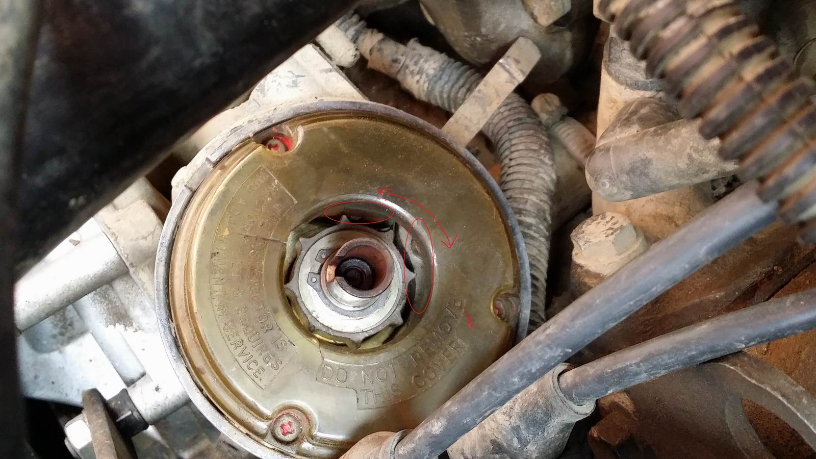

Mirko děkuji, jak moc by se to mělo hýbat při sání pusou? Podtlak cítím a hýbe se to, ale minimálně, řekl bych tak o milimetr.
Hýbe se označená část, je to v pořádku? (udělal jsem to moc slabě, je potřeba obrázek zvětšit

Zrovna jsem to zkoušel. Mám na starém mechanickém rozdělovači špatnej podtlakovej regulátor. Když nasaju, jde to bez odporu a nic se neděje. Když to přeženu, dá se přez něj dejchat. Nový, tedy funkční, klade znatelnej odpor při sání. Když sundáš ten černej kryt- tři šroubky, tak to uvidíš jak táhlo táhne.

Na víčku je napsáno "do not remove this cover", tak jsem to raději nesundaval, aby na mě nevyskočilo něco co bych už neposkládal
Je pravda, že nějaký extra odpor to neklade. Takže pokud je to v pořádku, hýbe se to výrazně? Víčko zkusím sundat a juknu na to.
Děkuji
Děkuji

Lukasino píše:Na víčku je napsáno "do not remove this cover", tak jsem to raději nesundaval, aby na mě nevyskočilo něco co bych už neposkládal![]()
Děkuji
Je to jenom plastový víčko, nic nedrží, jenom kryje.

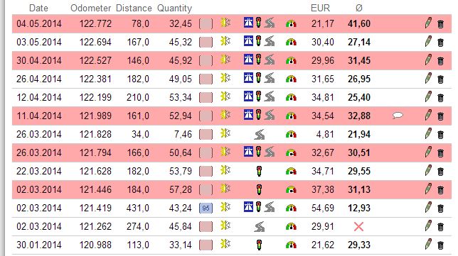

Poradíte, co dalšího zkusit, když se spotřeba stále nelepší?
Vyjeto několik dalších nádrží, tankování plná - plná, ikdyž na různých nádržích, tak přesto si myslím, že při tolika tankováních už by to nemělo mít vliv.
Auto mám zvedlé o cca 2+2", rozšířené o 1,2", pneu KM2 255/85 r16, na střeše zahrádka a box, ale stejně si myslím, že je to prostě moc
Šnorchl jsem předělal na 3" a hlavně jsem u filtrboxu dal "Y", takže na silnici to saje přímo z motorového prostoru a jen v terénu to zaslepuji a jde to přes šnorchl.
Červeně označené jsou jen hodnoty nad 30l/100km, což spritmonitor označí jako chybu
Když to shrnu, tak při jízdě po Praze se motám kolem 30l/100km, což mi přijde adekvátní (i v porovnání s ostatními auty, se kterými jsem jezdil stejnou trasu), ale čistě venku se dostanu na nějakých 27l/100km
A to se bavím o rychlostech pod limity, okresky kolem 90kmh, dálnice kolem 110kmh.
Díky větším kolům vychází spotřeba vyšší, ale to je cca tak 8-10% rozdíl.
Jen jednou jedinkrát se mi povedlo udělat spotřebu 22l/100km, ale to bylo v jeden den, tankováno na stejné benzince a vyloženě opatrně po okresce jen 20km trasu tam a zpět (ještě bez boxu na střeše). To už se mi ale nepodařilo zopakovat
Ta poslední vyšší spotřeba je Jihlava, to je v pořádku.
Co dál zkontrolovat, poradíte prosím?

Takže - když porovnám velikosti tvých kol se sériovým rozměrem, tak je o 13 procent (!!!) větší. To znamená, že zatímco tvůj tachometr by s normálnimi koly ukazoval 100 km, tak ti to ukazuje 87 km...
Když tedy od tvé spotřeby - v průměru něco kolem 27 litru odečtu těch 13 procent, tak jsem na nějakých 23,5 litrech. Jezdit s mou 3,9kou pod 20 LPG chtělo nějaké ladění a motor byl v dobrém stavu - 150tkm a část vnitřností měněných. To bylo sériové auto. Takže vzhledem k tvým úpravám a spojenou vyšší hmotnosti mi to přijde bohužel už jako normální spotřeba.
Určitě bych ale ještě zkusil nějakého plynaře s emisní stanici, aby se podle výfukových plynu zjistilo, jak je na tom směs...Je možné, že ti to zbytečně obohacuje.

Že by? Je pravda že těch 8% je oproti reálnému nájezdu, ale originál vlastně přeměřuje.
Za plynařem se stejně chystám kvůli revizi, tak se na to podíváme. Moc díky za nasměrování
V tom případě pokud je to v pořádku, tak mám další problém vyřešen

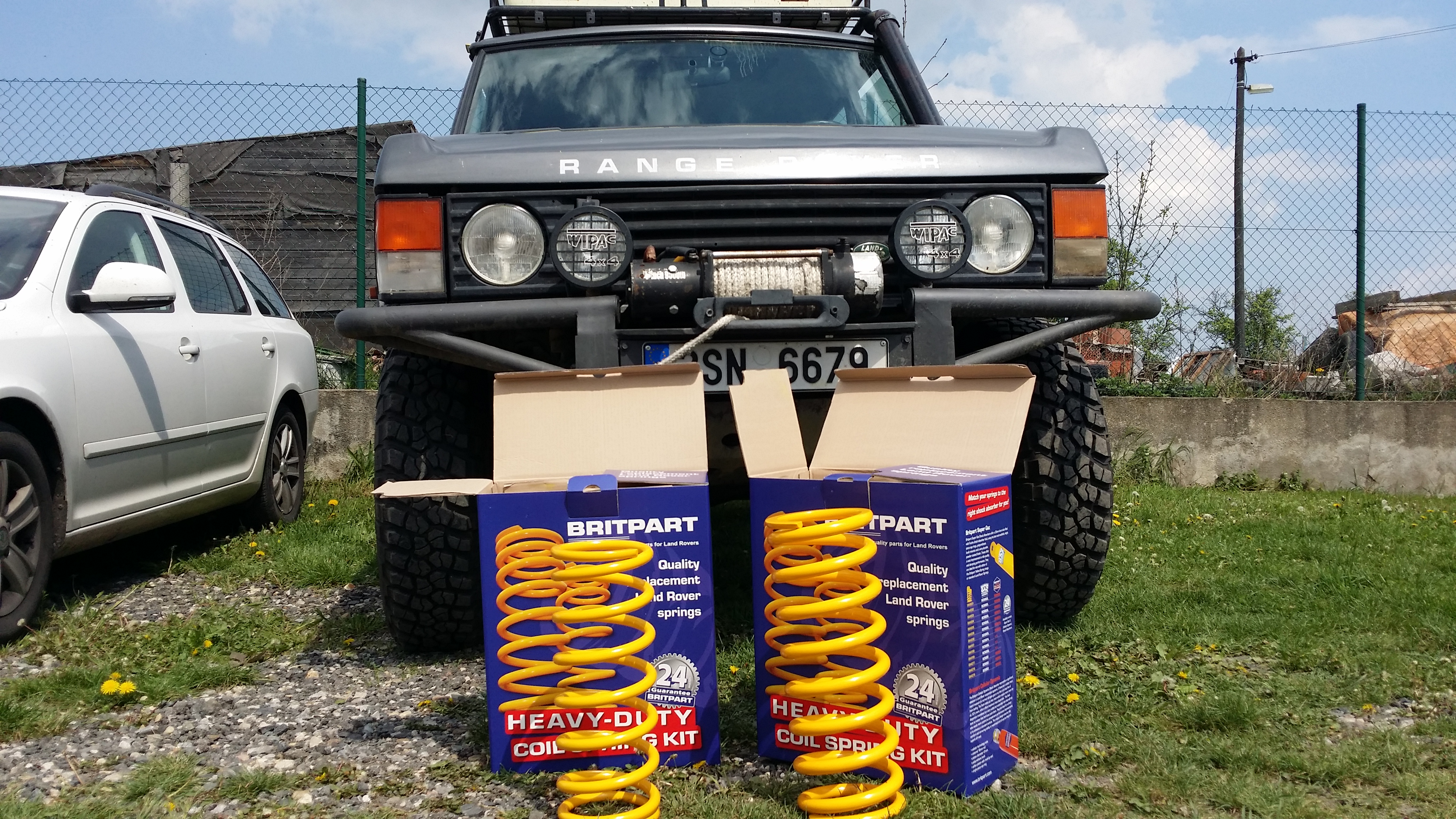

Jinak se pochlubím, Čárls dostal nové pružiny před Jihlavou, což mu dost prospělo, na silnici je to jiné auto.
Jen teď po Jihlavě jsem si všiml že levá přední strana je níž jak pravá, jsem zvědav čím to bude až z toho sundám vrstvu bláta.

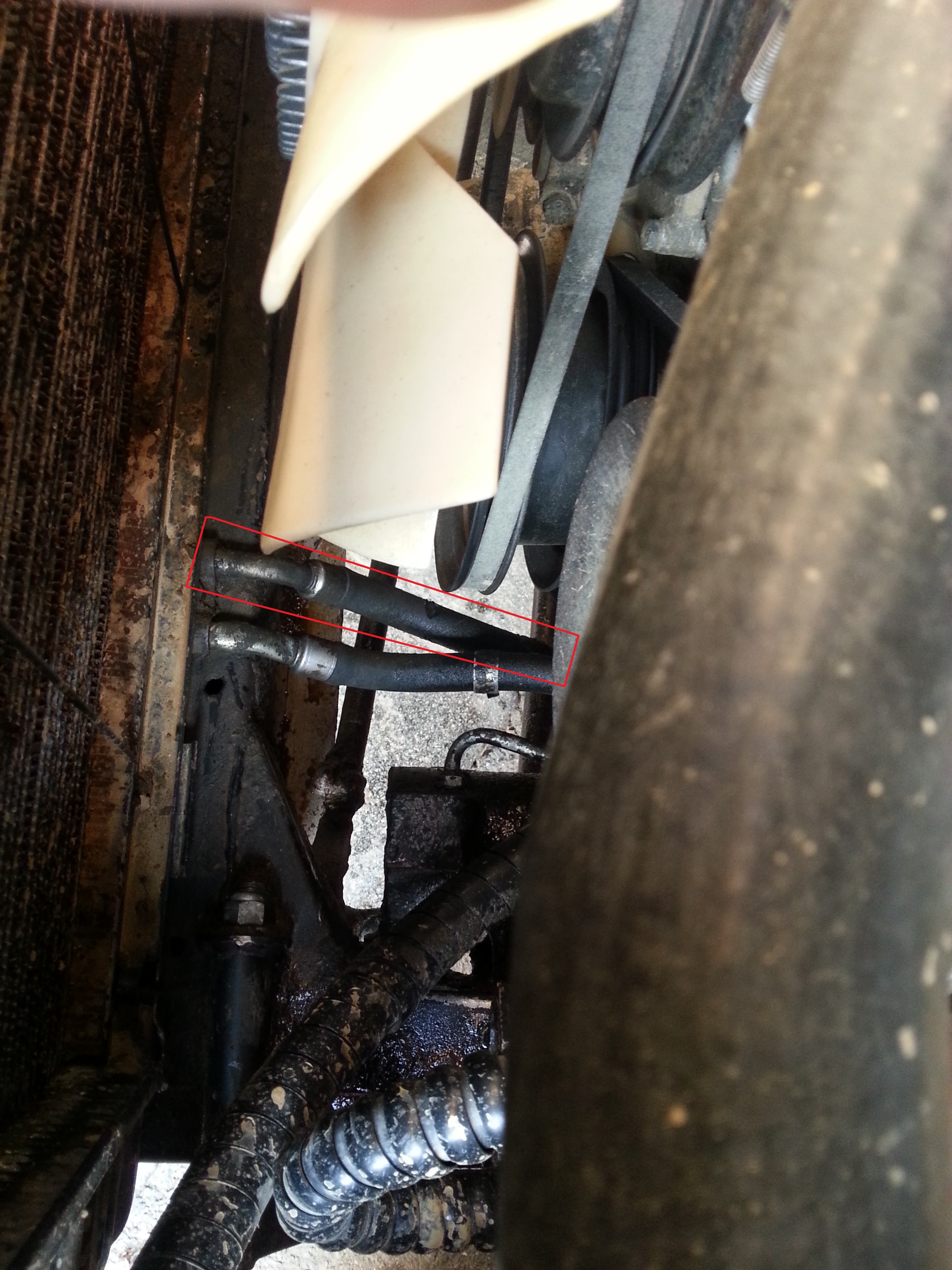

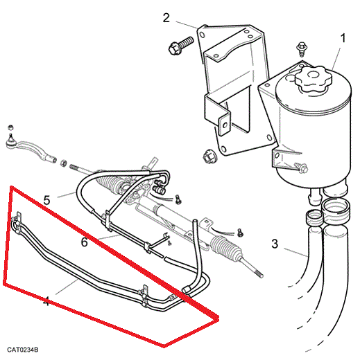

Pánové, prosím o radu.
Bohužel se mi dostala tato hadice do řemenice a je načnutá, nějakým způsobem se zaplátovala, ale raději bych jí vyměnil. Nejsem si nyní jistý a nemám bohužel ani auto u sebe, ale vede to od serva buď do chladiče, nebo pod chladičem k takovému "U" chladiči něco viz příloha z jiného auta Ale co procházím různá schémata, i co jsem mluvil s Karlem Slámou, tak to vypadá jako by to tam ani nepatřilo.
Zkoušel jsem i googlit RRC se sundaným nárazníkem a nikdo takový bazmek pod chladičem nemá.
Je to vůbec originál? Případně pokud je to dodělané, je to vůbec potřeba, nebo to bez obav demontovat?
Převodovku mám manuální, ta předpokládám že nemá chlazení žádné?
Moc děkuji
Lukáš
Moc děkuji
Lukáš
- Sláma Karel
- Příspěvky: 7958
- tel.: +420608333403
- auto: to se mi sem nevejde
- Bydliště: Mníšek Pod Brdy
Re: RRC - několik dotazů nováčka :)
I některé manuální převodovky měly chladiče.
Ale každopádně to není nezbytné. Takže se to dá určitě propojit napřímo.
K
K
- Mirko
- Příspěvky: 2912
- auto: RRC´s
- Bydliště: Brno
Obvykle v tomto místě jsou opravdu hadice chlazení převodovky. Ty schémata máš asi z jiného auta. Nejsem si vědom, že by to mnauál měl. na tdi určitě ne, ale možná V8 přece jen. Stačí se podívat za masku, jestli před chladičem leží ještě taková podélná "chlupatá" trubka.
- Lukasino
- Příspěvky: 4040
- tel.: 6034sedmsedm854
- auto: LR
- Bydliště: Kutná Hora

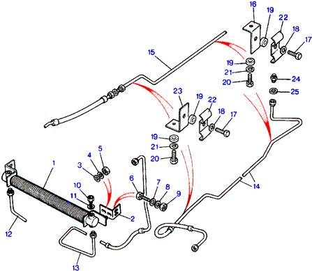

Moc díky pánové za navedení, skutečně to vypadá na chlazení manuálu, vůbec mě nenapadlo že by to manuál mohl mít...
Už jsem to nalezl i tady:
http://lrcat.com/#38/4/48824
Ještě jsem pověřil kamaráda, který je kousek od Charlse, ať to zkontroluje.
Jak je tam velký tlak? Předpokládám, že by tam měl být podstatně menší jak v servu, atd.?
Čistě náhodou, neměl by jí někdo na prodej / zapůjčení? Potřeboval bych jí do pátku
Děkuji
Děkuji

- Lukasino
- Příspěvky: 4040
- auto: LR
Už jsem dostal info z místa, vede to skutečně k chladiči převodovky, konkrétně tahle hadice je napojená zprava do chladiče po směru jízdy.
To vysvětluje, proč jsem při kontrole náplní dolil do převodovky tolik oleje (1,5l), naštěstí to povolilo ve stejný den, kdy se měnili a kontrolovali náplně.
Jak s výměnou, musí vodní chladič ven, nebo jej stačí nějak nadzvednout?
Nemáte jí někdo?
Díky ještě jednou za pomoc a nasměrování
Nemáte jí někdo?
