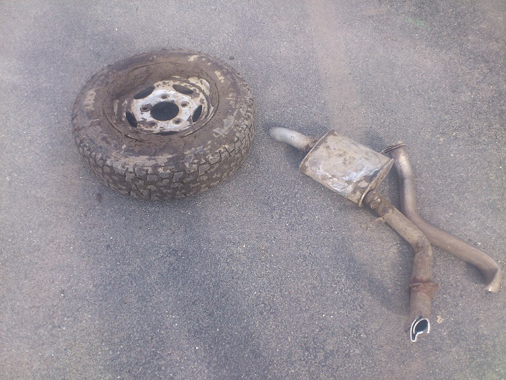

Kdo vejfuku jámu kope, až se vejfuk utrhne a gumu propíchne.

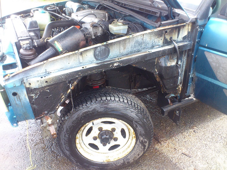

Pěkně se omotal kolem zadní nápravy a musel jsem použít rozbrusku. Dobrý skóre vejfuk guma a zástěrka i s plechem. Tak toho mám na opravy drobet víc.

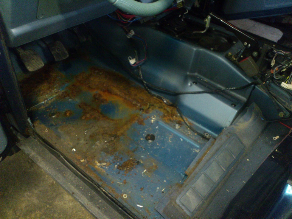

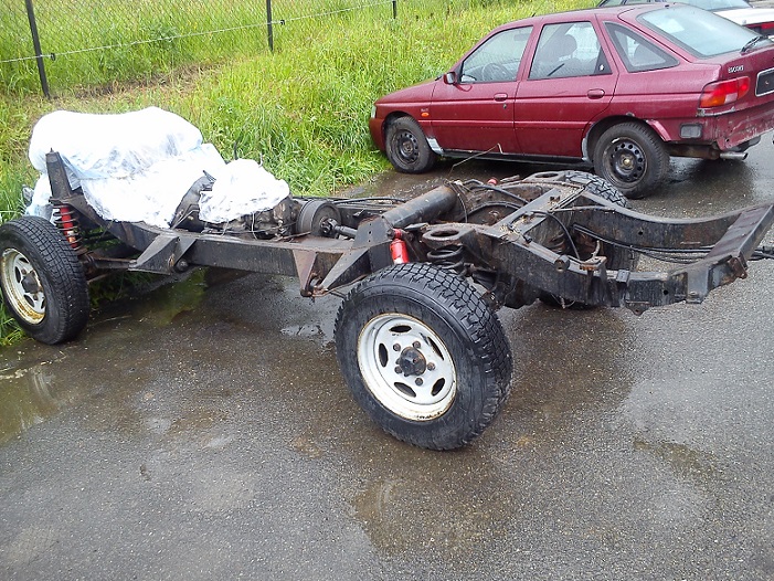

#106 Příspěvek od Franta D1 » 27 dub 2013 19:33

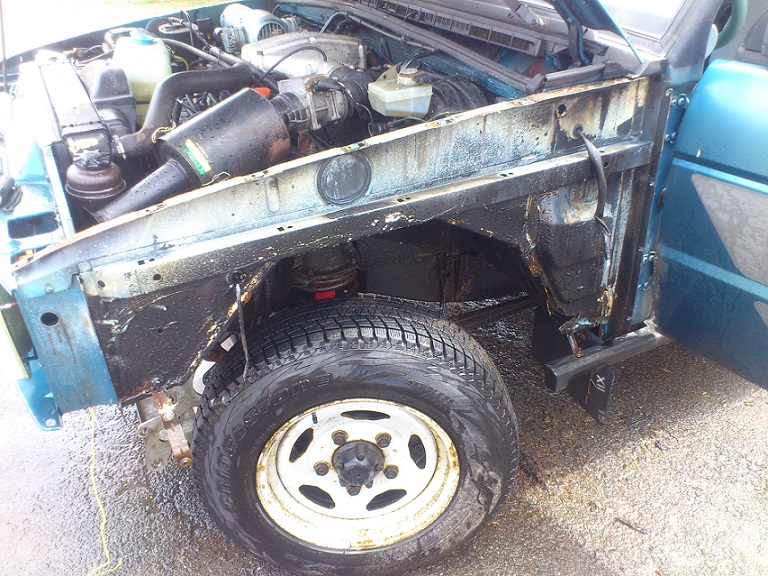

Tak když už jsem urval ten vejfuk a zničil gumu, tak jsem začal rozebírat. Zejtra vyškubnu vnitřek a prahy.
A budou se kupovat celý plechy :sweat

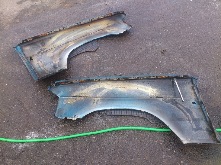

Lehká nedělní demontáž :party

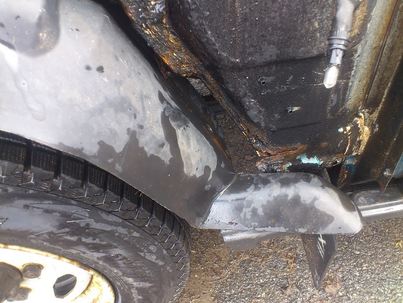

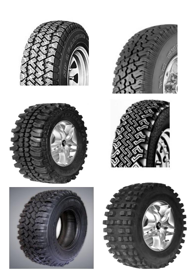

Rez je přirozenej jev, takže se vyhrnou rukávy a připraví :cash :cash :cash :cash :cash Do podzimu je času dost. Přední nárazník už se tuní a zpevňuje. Bude vypadat jako sériák z D1 300 ale budou se s ním moct porářet smrčky :chuckle.

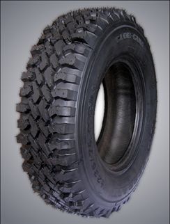

Nemáte někdo vyzkoušený některý z těhle gum?

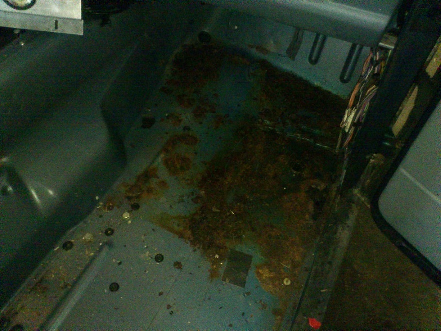

#110 Příspěvek od Franta D1 » 06 kvě 2013 18:10

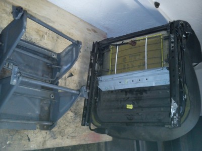

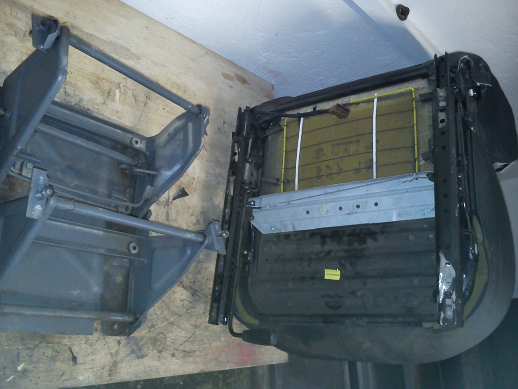

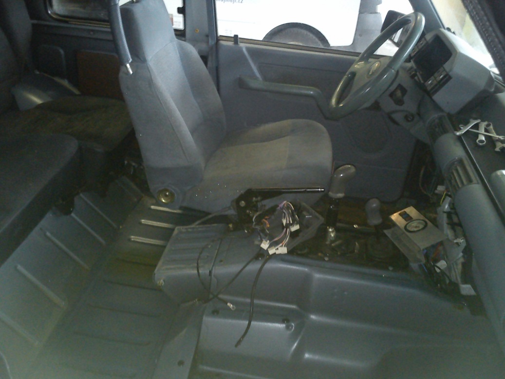

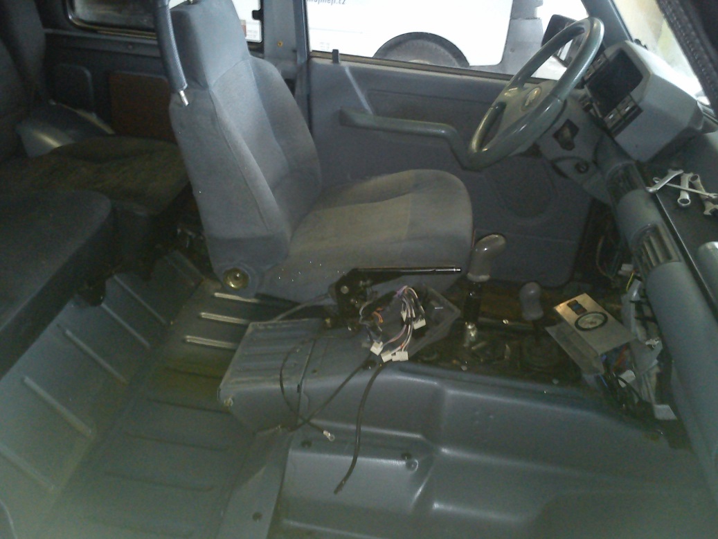

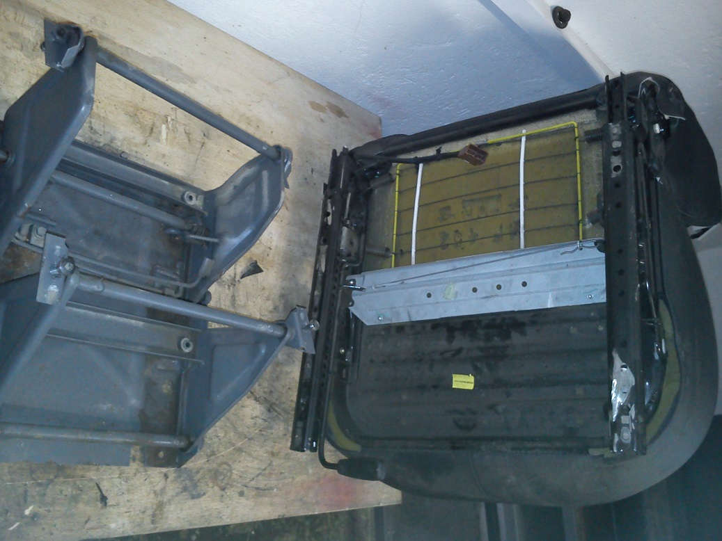

Tak jsem zase pokročil a protože není moc času, tak jen lehce, nicméně se blíží že naložím D1 na podvalník a pojede k plechovýmu doktoru. Ještě jsem zjistil i ohnilý prahy, ale zkusím se domluvit že by se udělaly prahy rovnou z pořádnýho jacklu rovou pořádný pevnosťáky. Společně se zadní podlahou se budou měnit i sedačky z D2 a zdá se že to bude to vypadat docela OK. Povedlo se mi to připravit i na výměnu předních sedadel a docela jsem z toho měl ofuky, ale povede se to docela dobře. Nejtěžší bylo z D 2 sedaček ořezat držáky do kaste a tunelu, ale teď už to spraví jen dva kusy vinglu a pěkně vyměřit. Abych neměl absťák než se D1 vymarodí, tak jsem si pořídil náhradu. Je to sice jen předohrab, ale zase se může požívat :beer :beer Provozní náklady se spotřebou benzínu jsou nízký, ale vyrovná se to ve spotřebě :beer :beer na 100km.

Franta D1 píše:Rez je přirozenej jev, takže se vyhrnou rukávy a připraví :cash :cash :cash :cash :cash Do podzimu je času dost. Přední nárazník už se tuní a zpevňuje. Bude vypadat jako sériák z D1 300 ale budou se s ním moct porářet smrčky :chuckle.
pouzivam ty T3 co jsou na tej treti fotce,jsou hlucny na silnici v zimne na ledu katastrofa,ale zase v lese super takze u nich zustanu

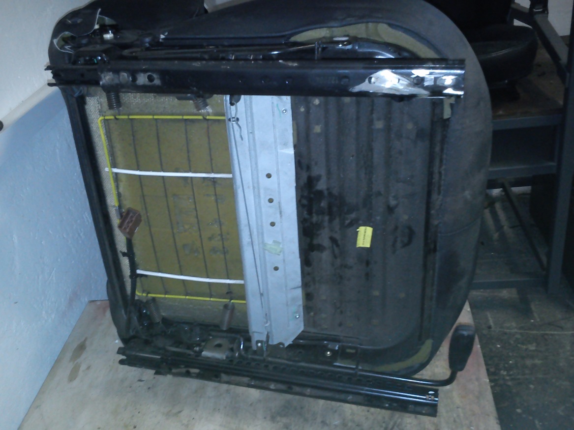

#112 Příspěvek od Honzan » 07 kvě 2013 06:50

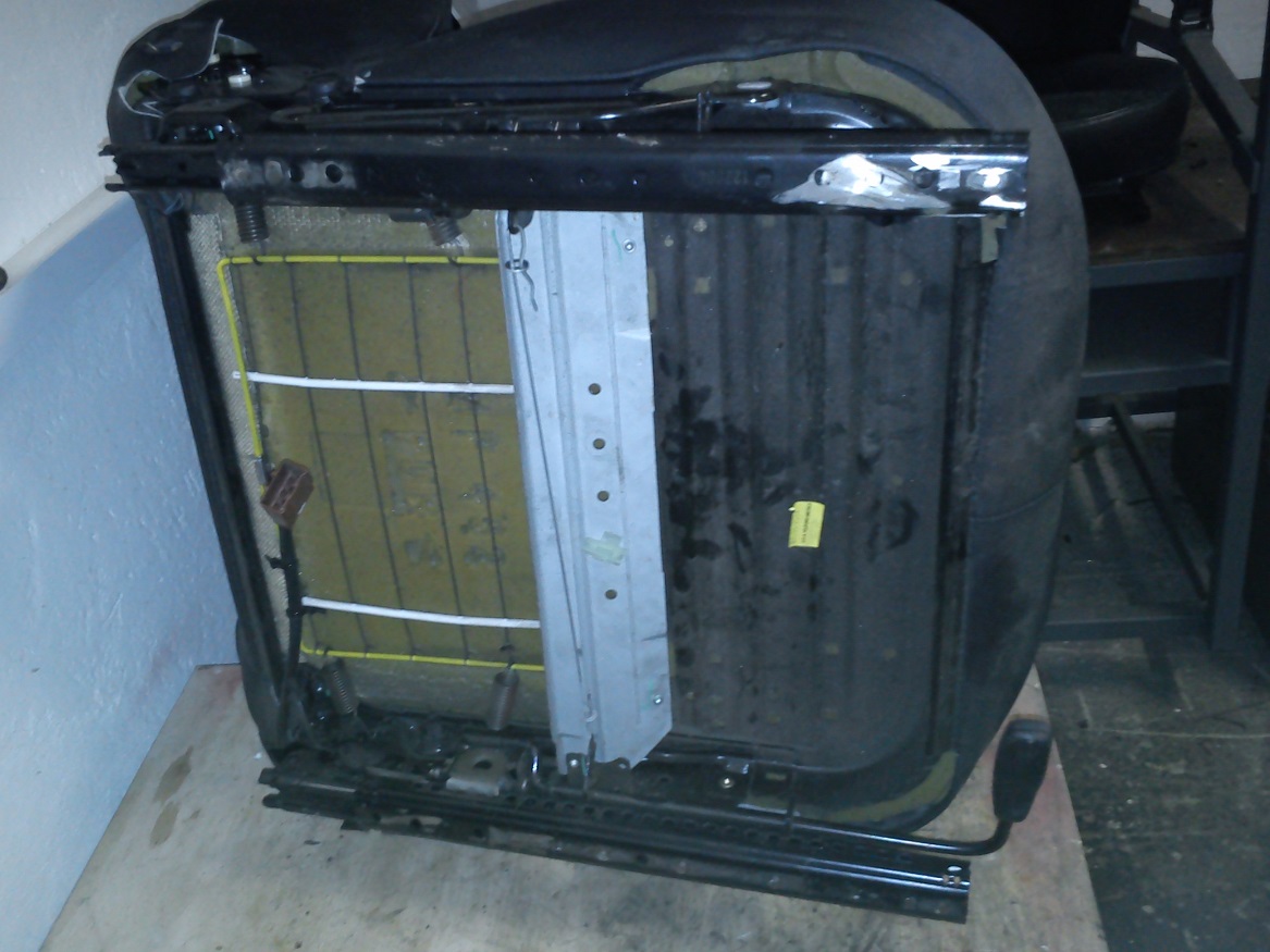

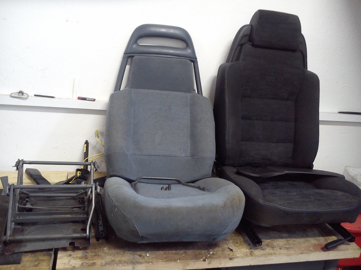

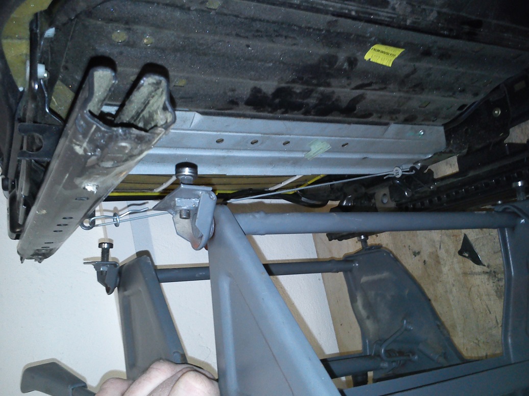

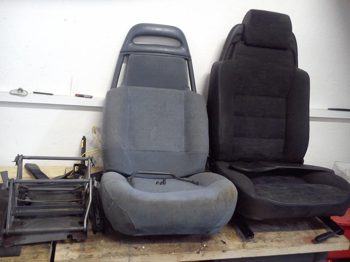

cau, prave delas to co mi vrta hlavou, DII sedacky jdou dozadu v pohode? a dopredu? nemohl by jsi to pripadne nafotit co a jak je potreba? Diky moc...

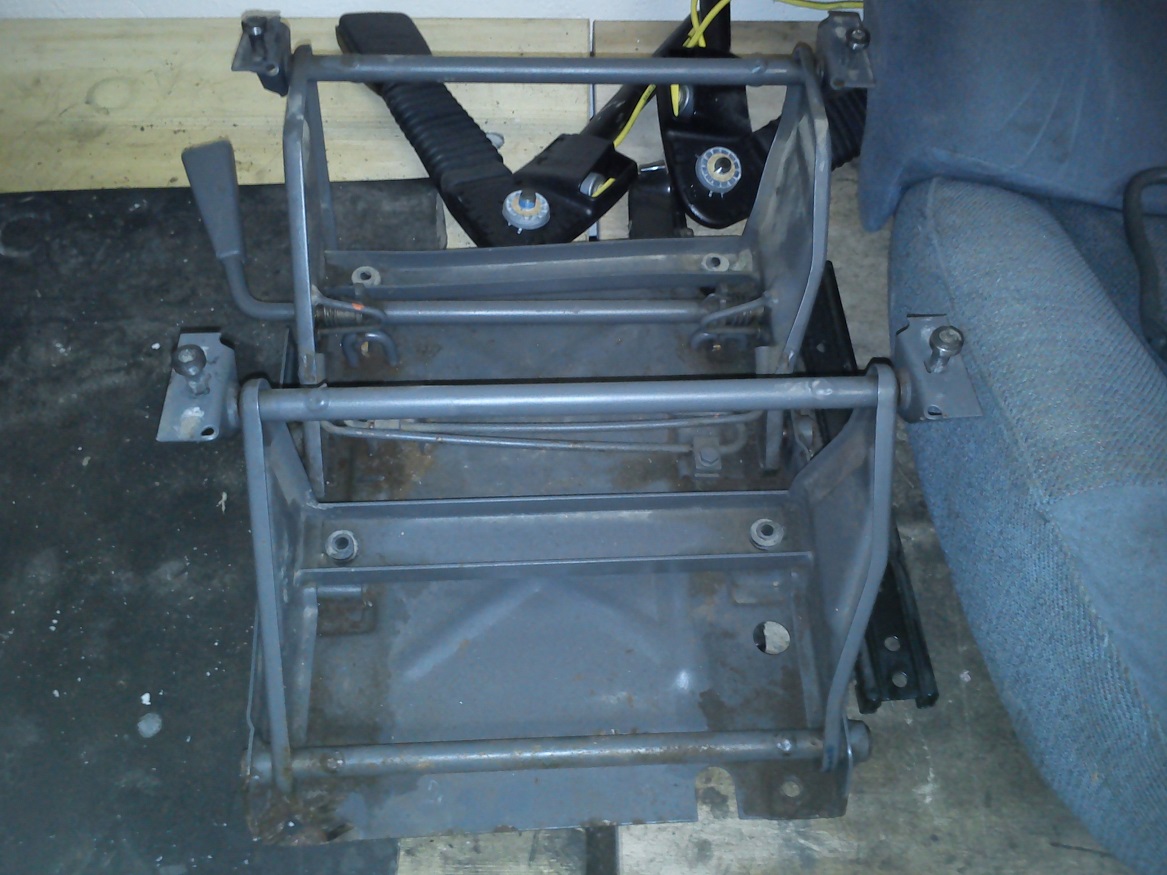

#113 Příspěvek od Franta D1 » 07 kvě 2013 18:06

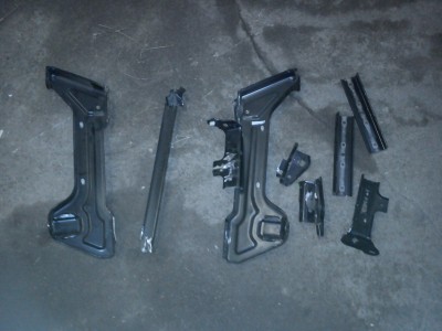

Na třídveřáku je ta koza pod sedačkou, takže jsem tam na dva šrouby chytil sedačku řidiče a podle ní si rozměřím umístění sedačky spolujezdce. Sedačku z D2 chytnu na tu sklápěcí konstrukci přes vingly, které si rozměřím a navařím na pojezdy novýho sedadla a pak sedačku našroubuju do úchytú na sklápěcí konstrukci.

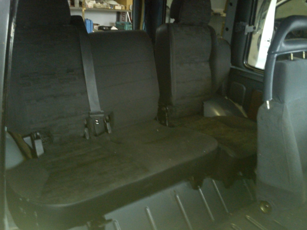

Super, a tu zadni lavici jsi tam uz dostal?

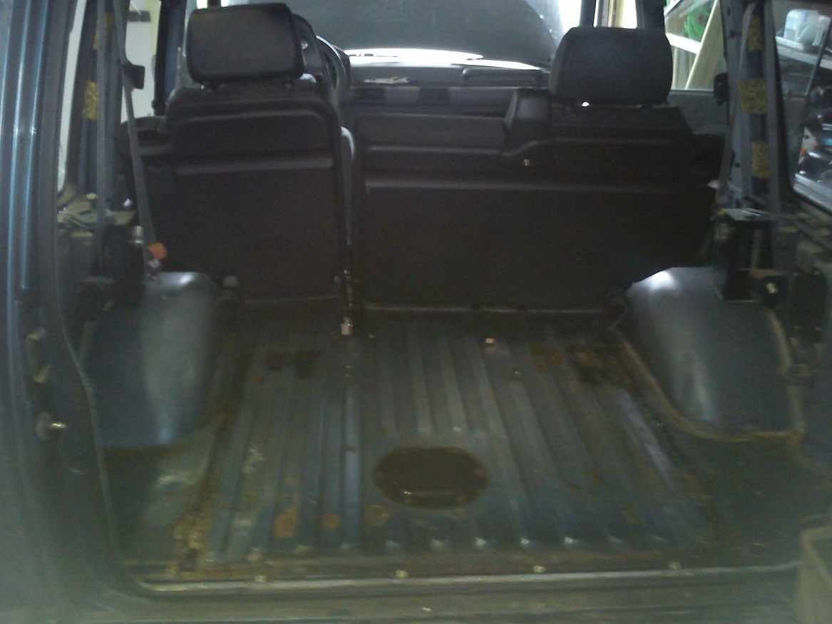

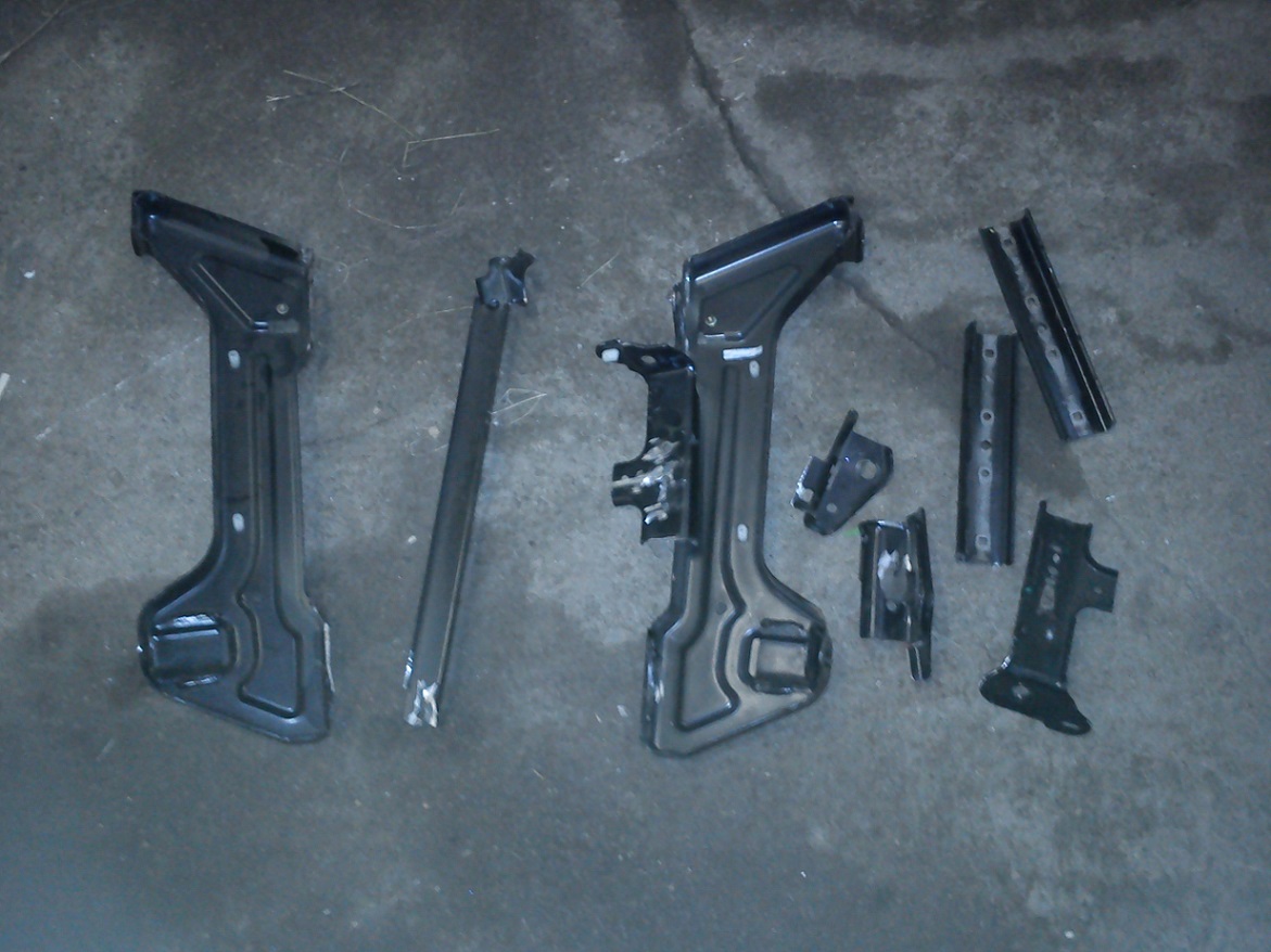

Vzadu se bude vyndávat plech podlahy a s ním se vyoperuje i ten plech pod sedačkama a od Eliota budu zítra objednávat origo plechy na D2 s origo prolisama pod sedačkama + plech zadní podlahy, takže sedačky tam padnou jak :moon na hrnec. Mělo by to vypadat dle odkazu so mi poslal Eliot. viewtopic.php?f=30&t=17769 Držáky na rám asi vyndám u Karla :dance z nějakýho dárce. Stejně k němu budu muset pro nějaký drobnosti. Jinak přední nárazník už je skoro dotuněn. Chybí díry pro světla na denní svícení a trošku černý barvy. Váhově má tak asi 40kg. :bandit

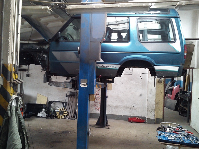

#117 Příspěvek od Franta D1 » 20 kvě 2013 19:13

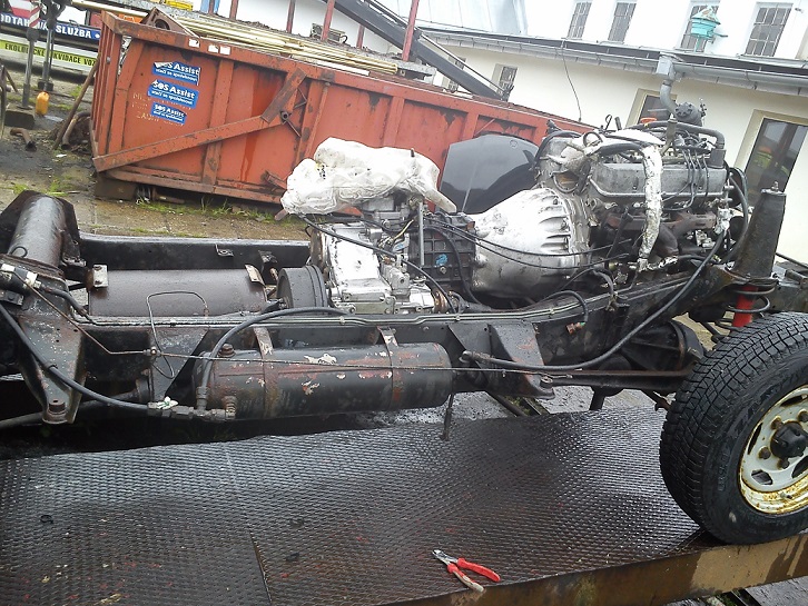

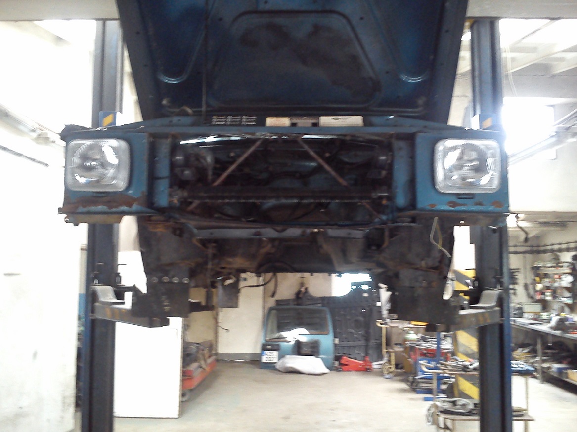

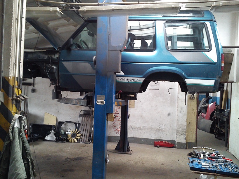

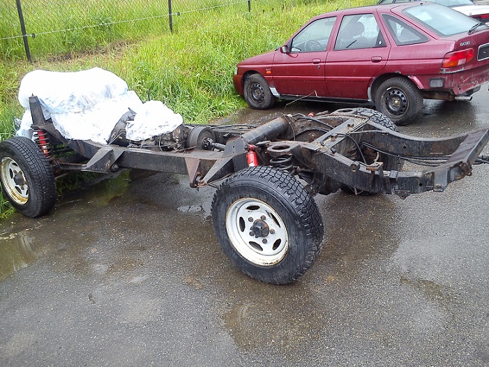

Tak jsem to hodil na odtahovku a odvel si ho plechovej doktor. :devil
Franta D1
Příspěvky: 1293
tel.: 731585433
auto: Disco 1 3.5 V8i
Re: Zatím tedy takhle
#118 Příspěvek od Franta D1 » 31 kvě 2013 15:48

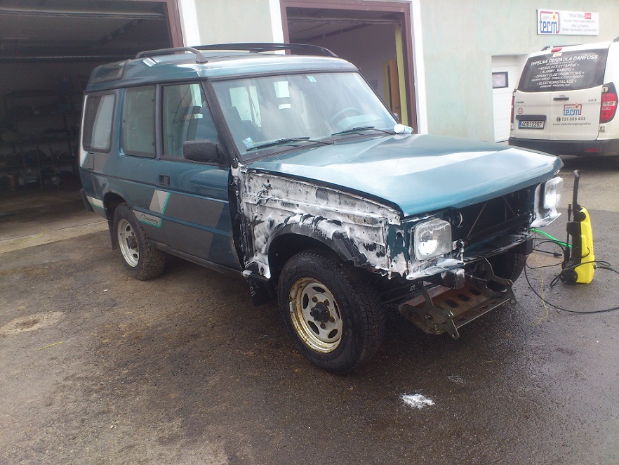

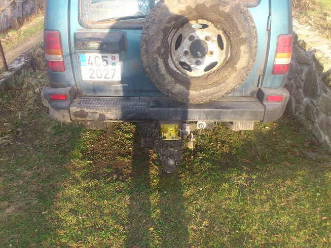

Takhle to teda dopadlo. :whew Jinak dám pryč vzduch s tažným, tak kdyby se to někomu hodilo může si to přiject sundat aby věděl jak je to složený přápadně vyměním za něco vhodnýho na lanďáka. Nechám si jen klasickou kouli.

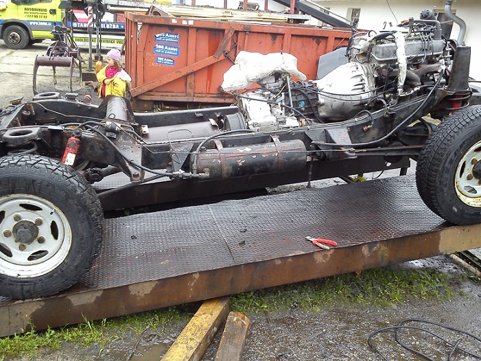

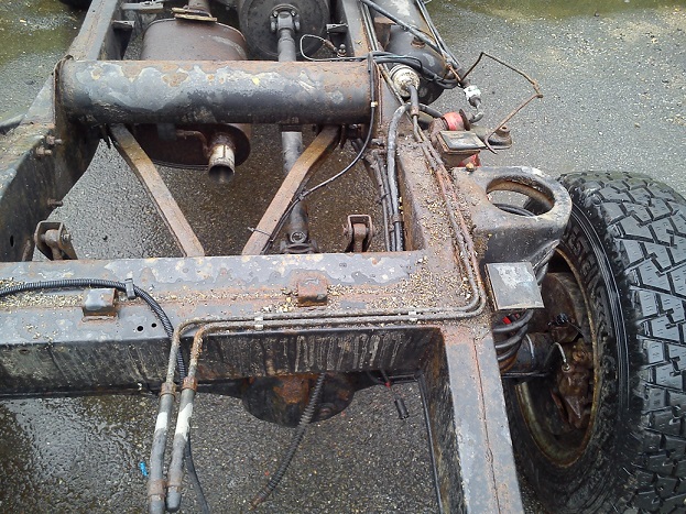

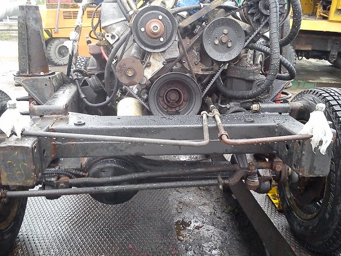

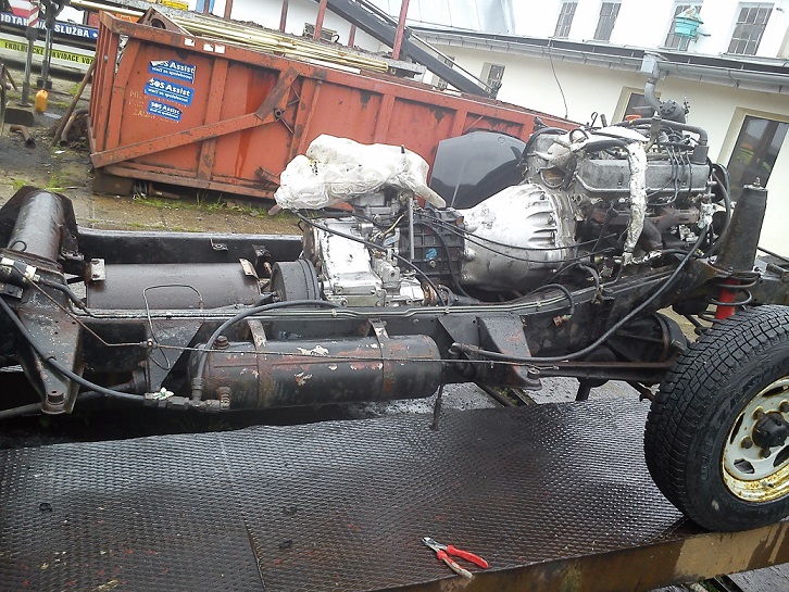

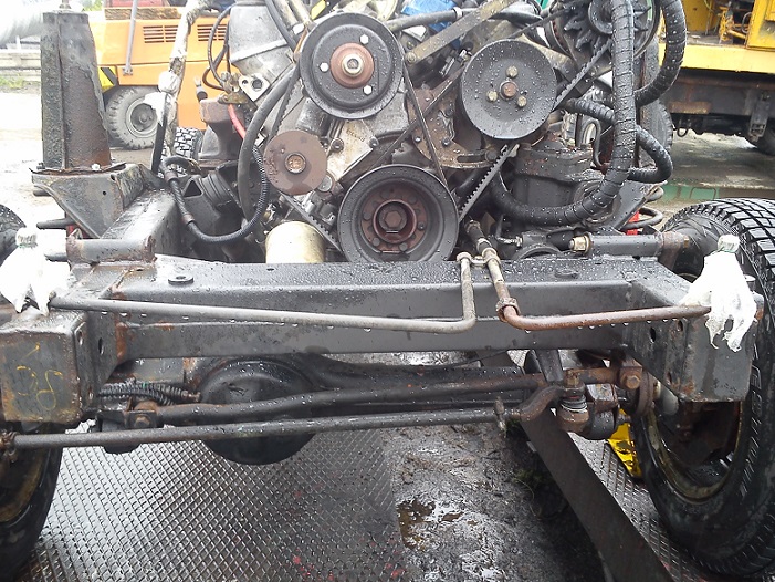

#120 Příspěvek od Franta D1 » 01 čer 2013 18:26

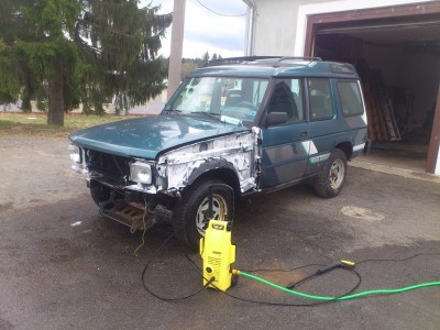

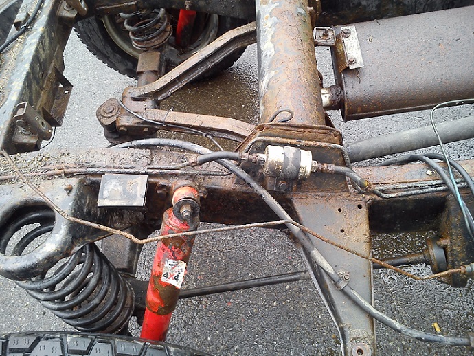

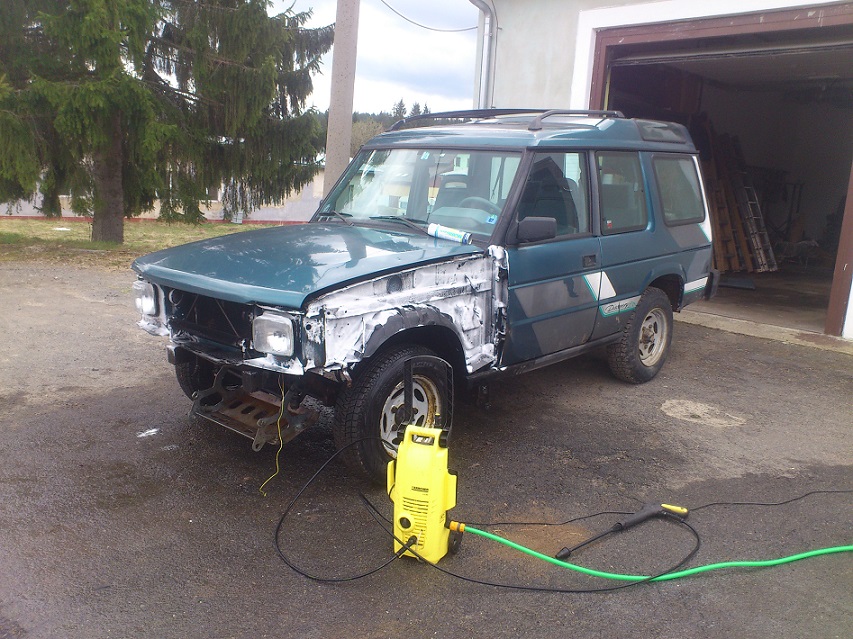

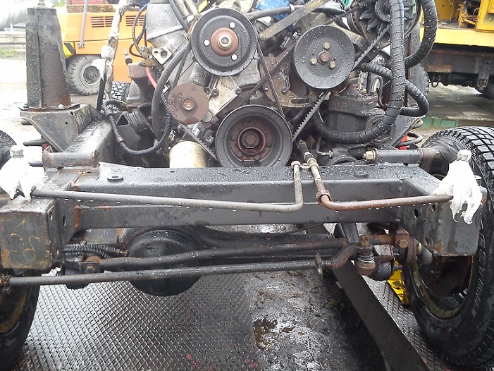

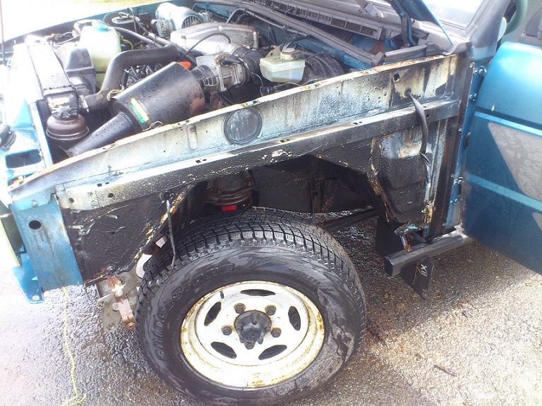

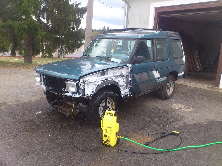

Po dnešním boji vše vyčištěno 90 st vodou, sundaný kardavy, vejfuk, vše kolem kompresoru a nějaký drobnosti na kastli. :whew
