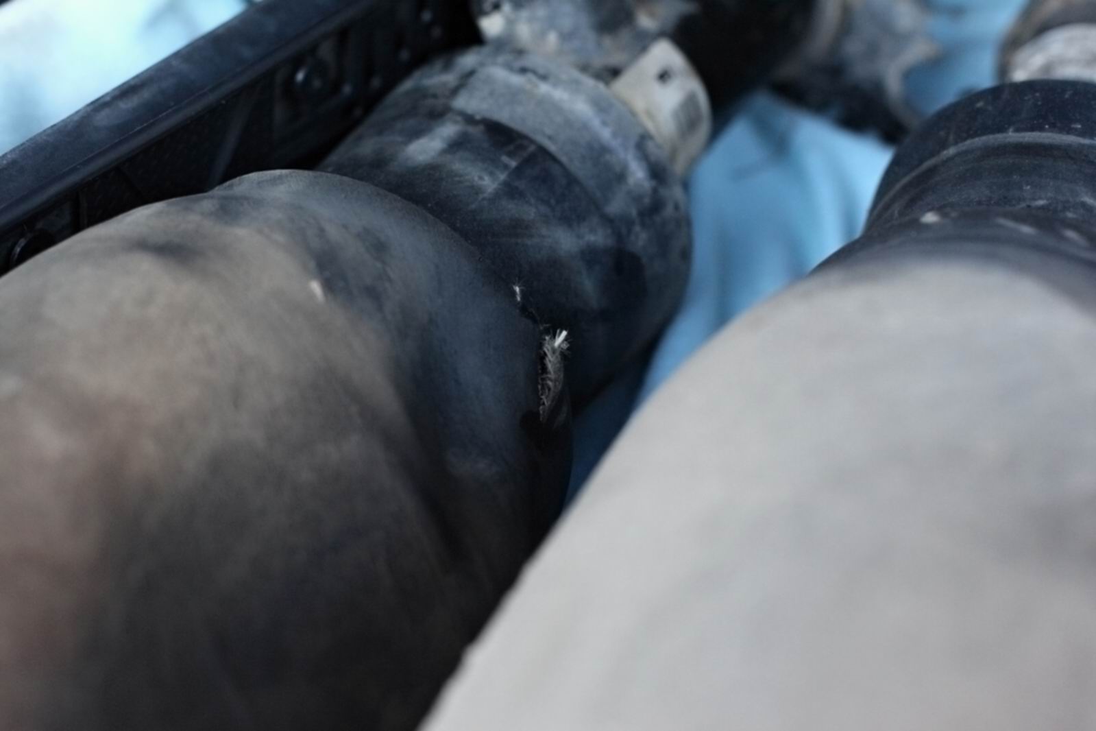

Přední měchy nové a funguje to perfektně, takže se mi to zřejmě podařilo odblokovat, jen nevím čím
Zeptám se, řešil někdo kalibraci podvozku? Dá se to udělat i jinak než přes diagnostiku?
Skutečně mi ten levý rupnul, taková miniaturní dirka na prst

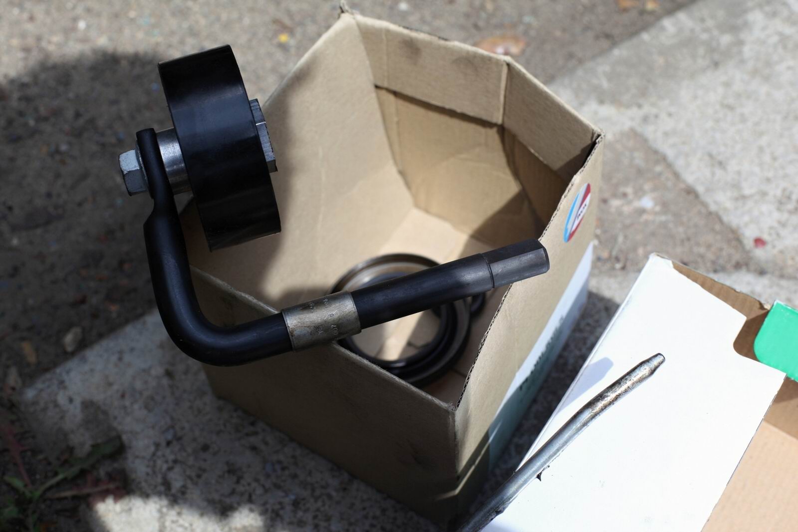

Jinak doporučuji kontrolovat řemeny příslušenství a kladky. Jeden řemen jsem měl těsně před smrtí (děkuji za detekci DEF TECu) a jeho napínací kladka byla tak zatuhlá, že už rozhodně nic nenapínala...
+ se doporučuje koupit s novou kladkou i nový futýrko s těsněním, nebo jak se to nazývá viz. rozpis

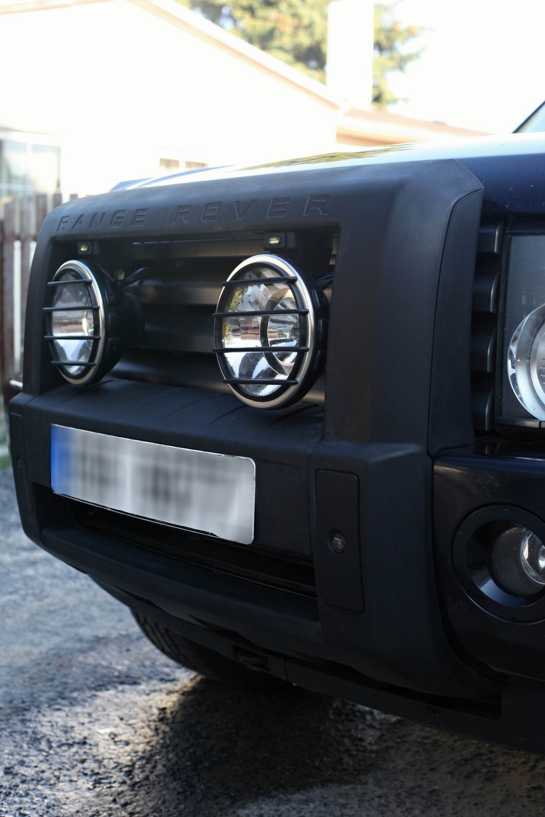

Jinak kdyby někoho zajímalo dodělání originálního bullbaru, tak je to věc na chvilku. V nosníku jsou připravené závity (alespoň u mne byly), takže jediné co je potřeba, jsou nové 4 díry v nárazníku na uchycující šrouby a potom dvě větší díry pro parkovací čidla, aby se dali schovat do té krytky
Ještě musím zajet za autoelektrikářem pro napojení na dálkovky, rozhodl jsem se že to zapojím rovnou na dálkové bez samostatného vypínače.

Dnes přišla opravená konzola na dálky z ROGI po reklamaci a zase je to zprasený, takže jsem vytočenej jak turbína. už tam nikdy nic nedám. A budu jim dělat všade tu nejlepší možnou reklamu.

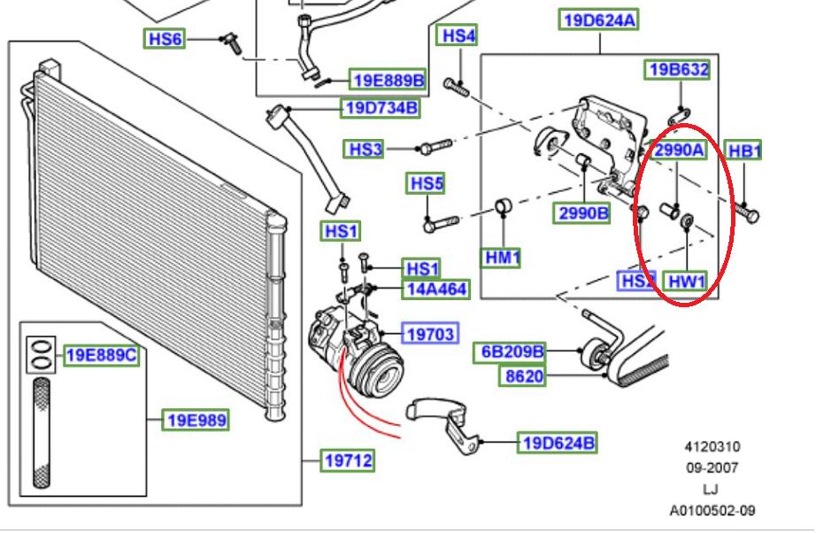

Ta zatuhlá napínací kladka klima řemenu je běžnej jev u tohoto motoru.Jen výměna toho kusu co má Lukasino na fotce je jen dočasné řešení.Bývají vyběhaná futra kam se strká ta tyčka té kladky a pak dochází k vyosení kladky a drbání řemenu.A za nedloho to opět zarezne a přestane to napínat.Jinak doporučuji kontrolu té kladky.Pokud je zarezlá a nenapíná tak časem dojde k prasknutí té tyčky od rázů při spínání kompresoru.Pak samozdřejmě k uvolnění řemenu kterej se může dostat do toho druhého řemenu a udělá to pěkný brajgl.

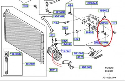

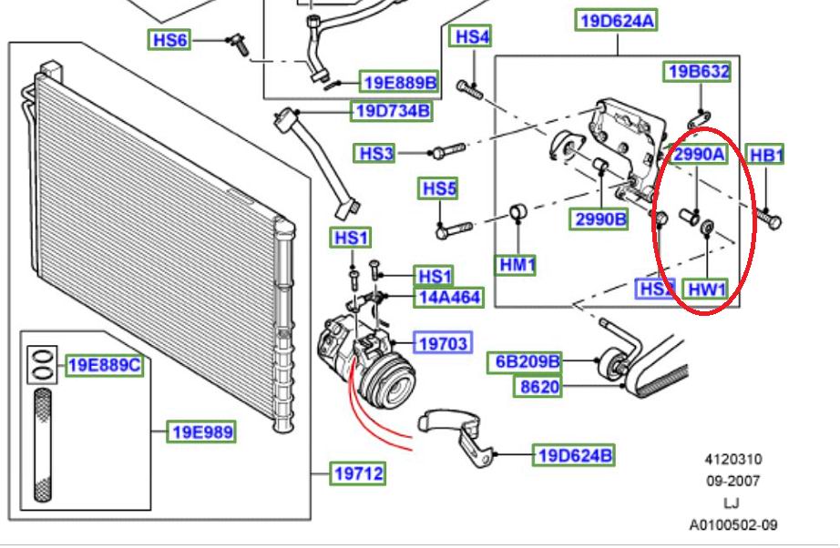

Konzola z ROGI? Co to je?
Libovka: o futýrkách jsem se to dozvěděl, je také nové, viz to schéma, nebo jak to nazvat

To Lukasino: můj mechanik mi svařil držák na přídavné dálky, no a ROGI - prášková lakovna ve Vestci měla udělat vše v komaxitu. No a už podruhé tu konzolu pos... Zajímavé je , že světla se jim kupodivu povedli v celkem dobré kvalitě.

Btw. proč jsi nešel do originálu?
Re: RR L322 - koupě, servisní intervaly, opravy, úpravy
Rám je origo - ocel potažená tou pěnovkou. Ale nechtěl jssm origo svělta, tak jsem nechal udělat jednoduchou konzolu, která bude za spodní příčkou rámu schovaná. Dneska by se to snad mělo dávat už na auto - kluci to musej dostříknout sprejem.
