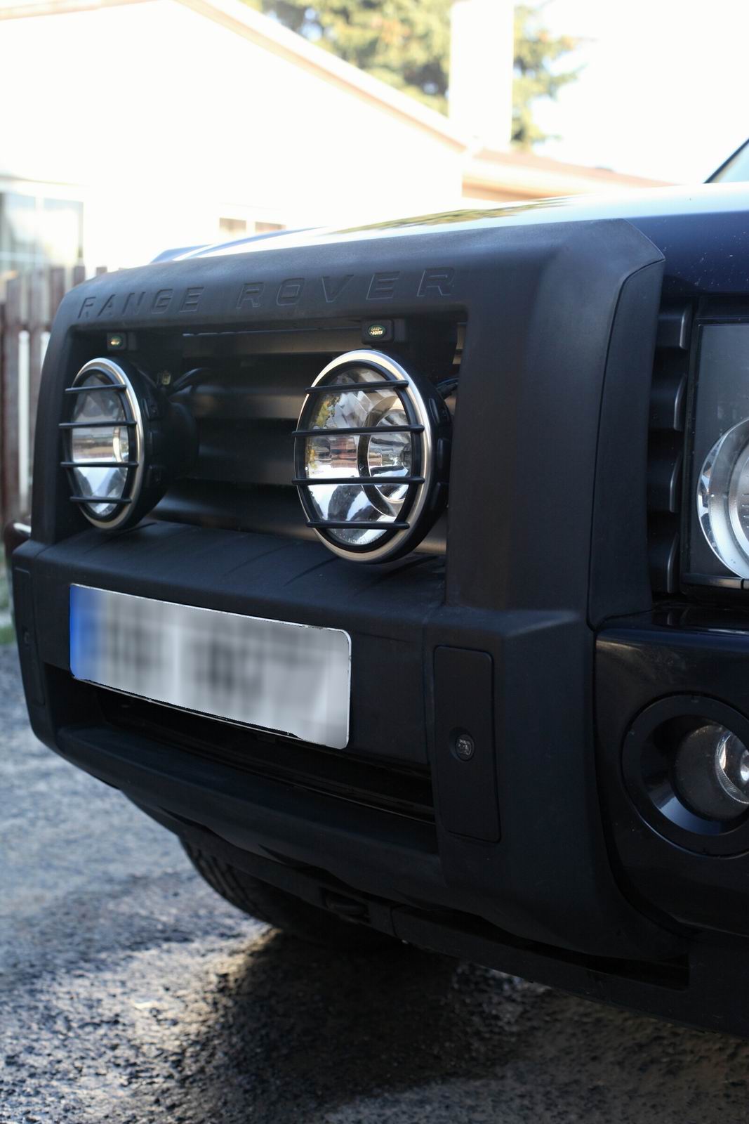

Jinak kdyby někoho zajímalo dodělání originálního bullbaru, tak je to věc na chvilku. V nosníku jsou připravené závity (alespoň u mne byly), takže jediné co je potřeba, jsou nové 4 díry v nárazníku na uchycující šrouby a potom dvě větší díry pro parkovací čidla, aby se dali schovat do té krytky Obrázek
Ještě musím zajet za autoelektrikářem pro napojení na dálkovky, rozhodl jsem se že to zapojím rovnou na dálkové bez samostatného vypínače.

Měnil jsem zadní měch a musím nechat překalibrovat EAS, je tam rozdíl 2 cm v nastupovací poloze Pravá /Levá strana. Asi to rovnou hodím do DEF-TECu. Ale díky za radu.
Dnes přišla opravená konzola na dálky z ROGI po reklamaci a zase je to zprasený, takže jsem vytočenej jak turbína. už tam nikdy nic nedám. A budu jim dělat všade tu nejlepší možnou reklamu. :angry :angry

To Lukasino: můj mechanik mi svařil držák na přídavné dálky, no a ROGI - prášková lakovna ve Vestci měla udělat vše v komaxitu. No a už podruhé tu konzolu pos... Zajímavé je , že světla se jim kupodivu povedli v celkem dobré kvalitě.

#119 Příspěvek od Lassard » 26 čer 2012 11:08
Rám je origo - ocel potažená tou pěnovkou. Ale nechtěl jssm origo svělta, tak jsem nechal udělat jednoduchou konzolu, která bude za spodní příčkou rámu schovaná. Dneska by se to snad mělo dávat už na auto - kluci to musej dostříknout sprejem.
