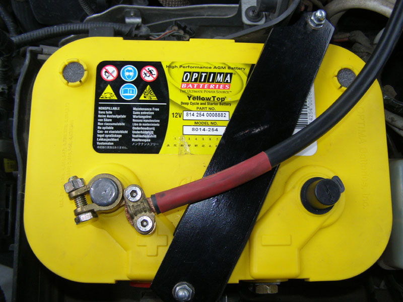

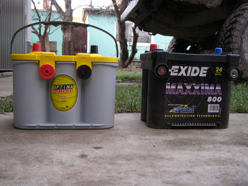

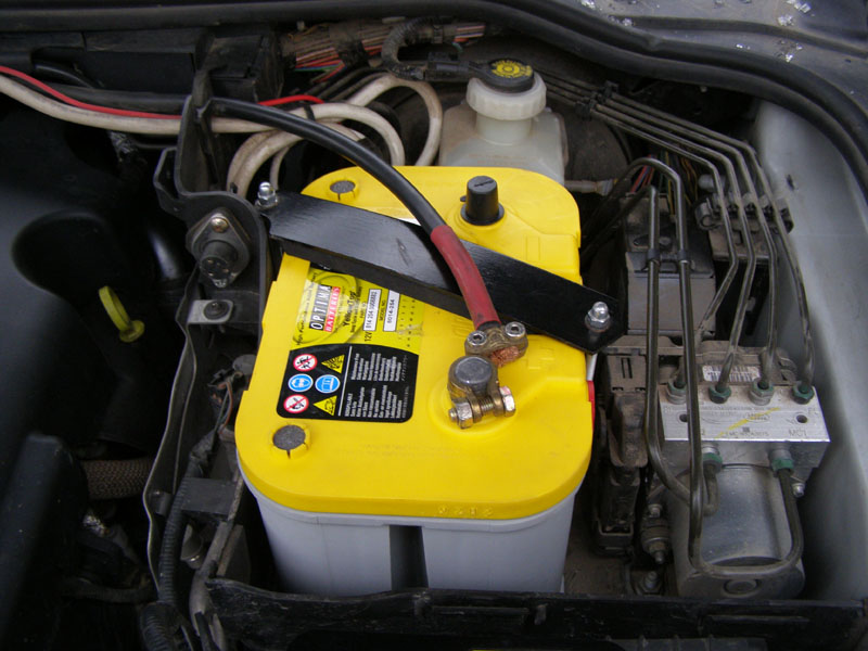

#119 Příspěvek od RudaK » 02 led 2010 14:44
Dnes jsem se přemluvil a skusil vyměnit ty zatrolený baterky.A ouha - přídavná " No problem " ,ale za orig nic bo tam je krátká kabeláž ke kontaktům ( nová Oprima má cca o 10 cm blíž kontakty než orig :Sorry: ) Tak že mě čeká druhé kolo,až budu moct pořídit druhou kabeláž k baterce :mrgreen:
p.s. je to dárek pod stromečkem a Santa neukočíroval ty vzdálenosti od kontaktů :P - jinak obě baterky budou stejného výrobce,stejný rok výroby,stejné kapacity a vo tom to je - není boha aby to nefungovalo :Pohoda: Made in USA ( teda Mexico 8) )
Takle tam sedla,jak pr.el na hrnec

Optima 004.JPG (118.01 KiB) Zobrazeno 16864 x
Druhá baterka u D III ( umístění u ABS kostky ) Sedla přesně
Optima 002.JPG (111.39 KiB) Zobrazeno 16867 x
Výměna jedné za druhou ( i starší je dobrá ),ale Optima je nižší , což je lepší
