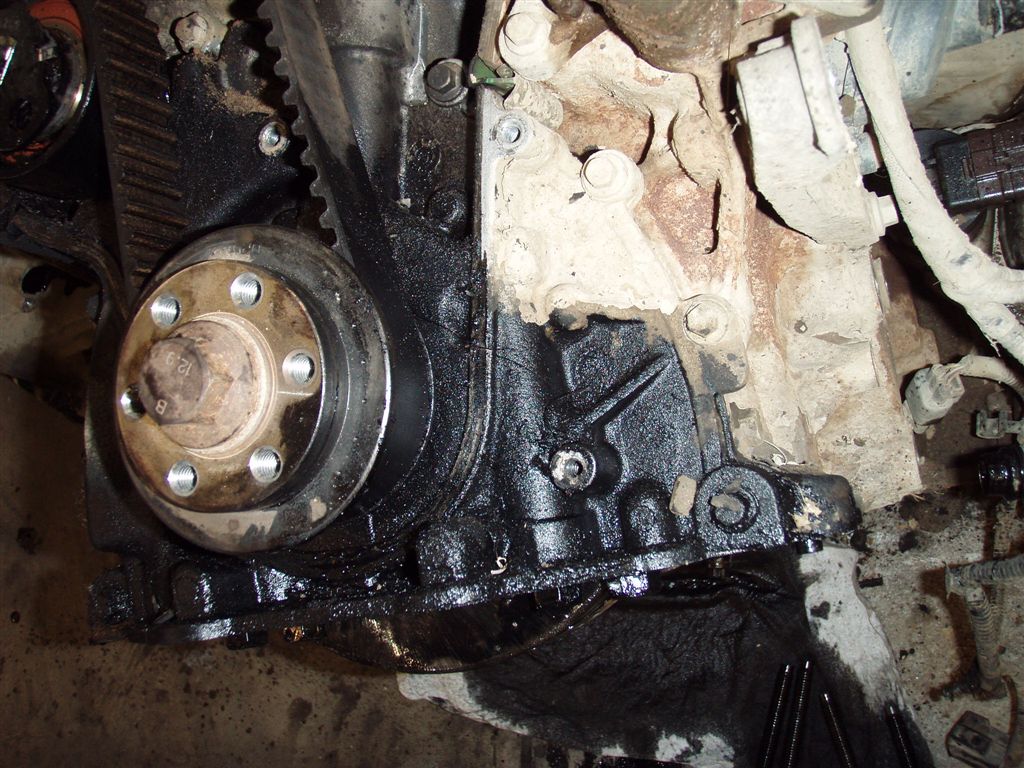

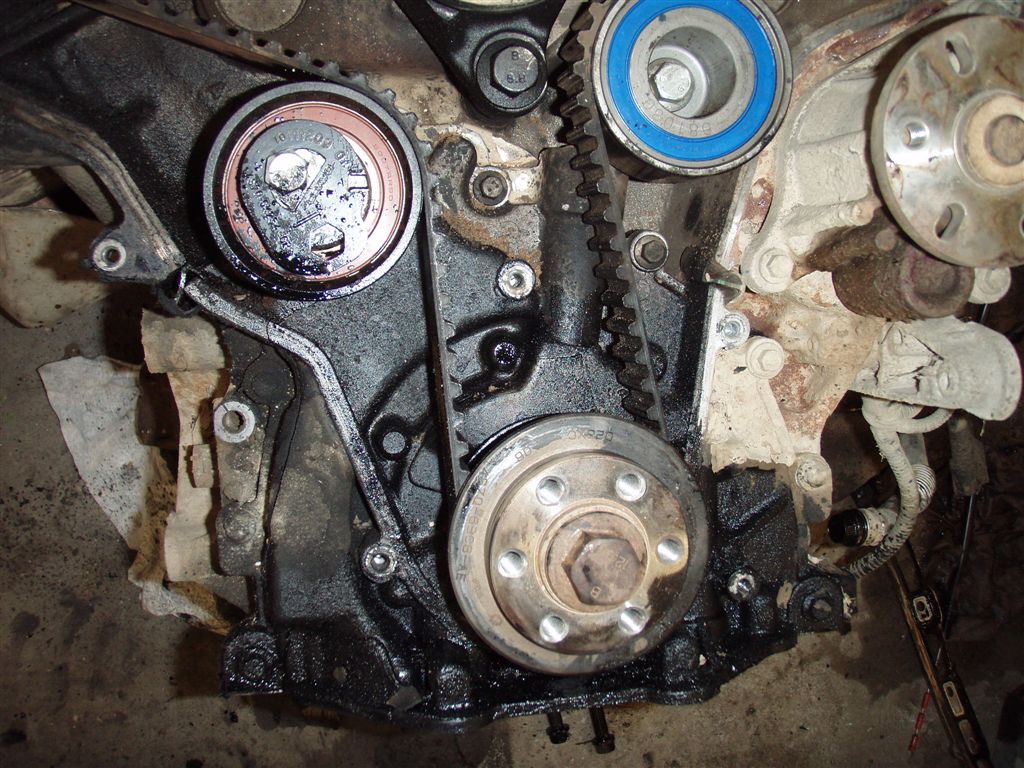

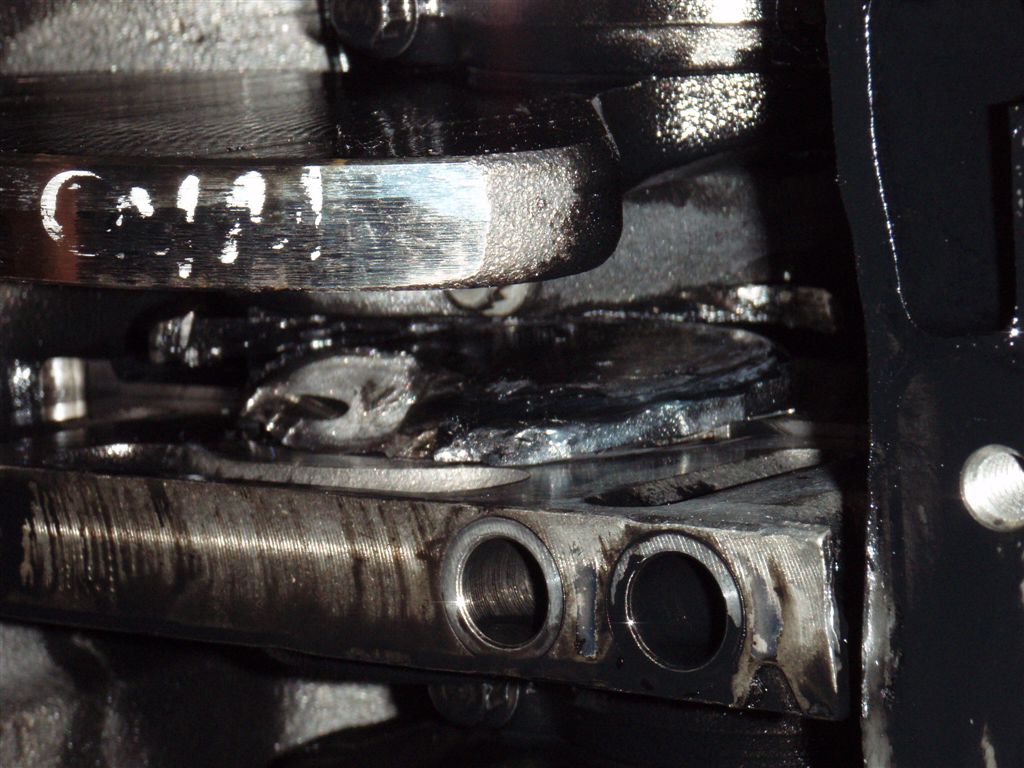

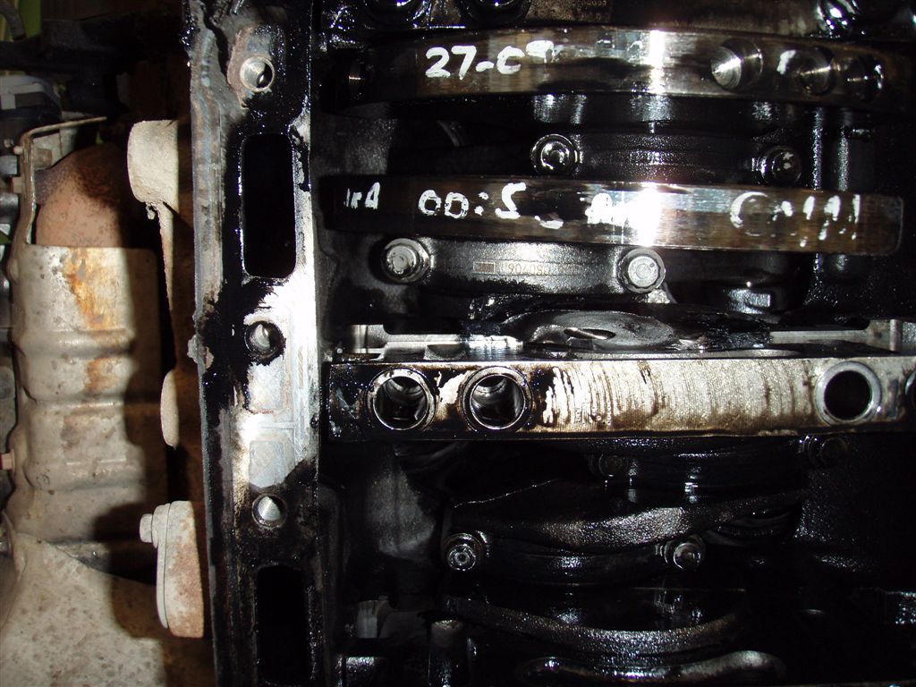

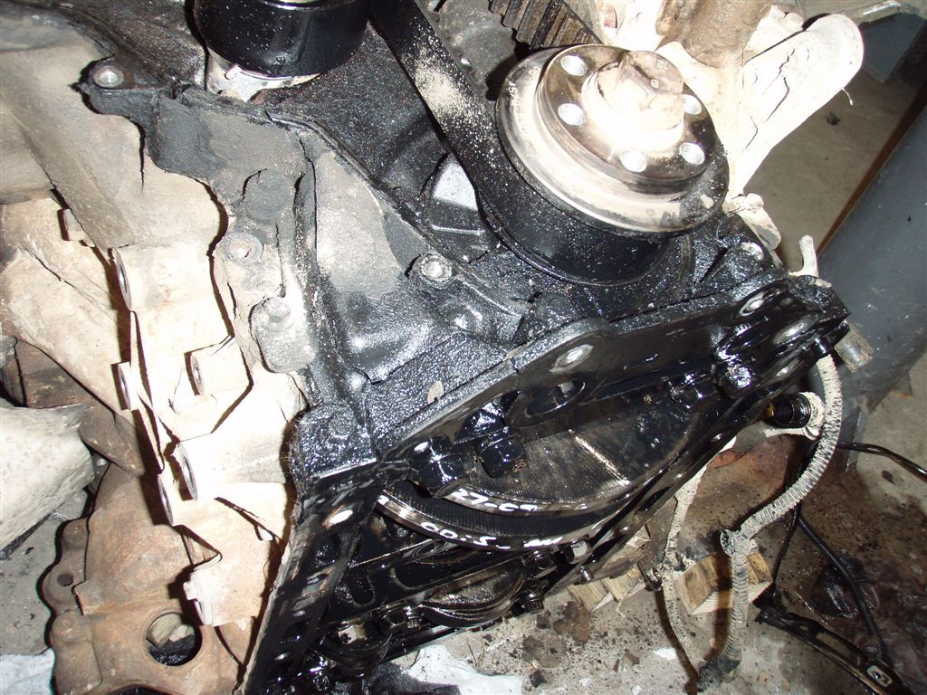

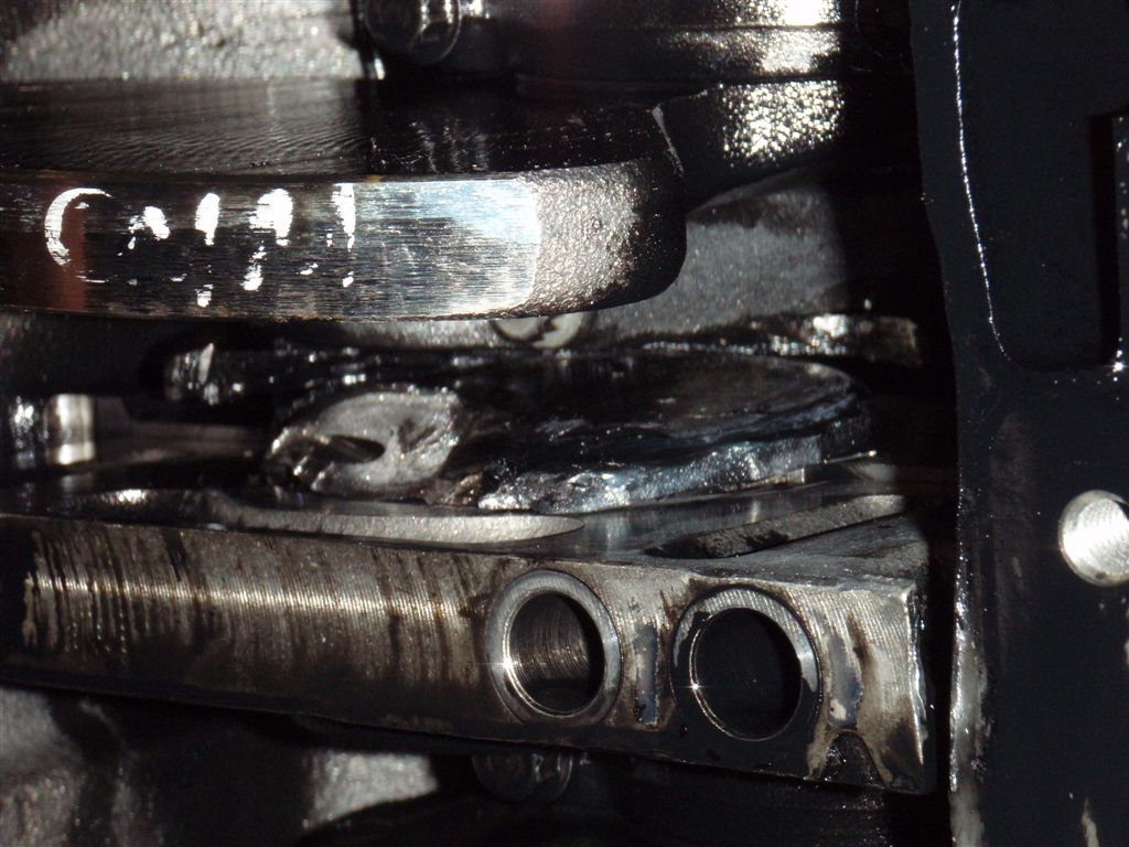

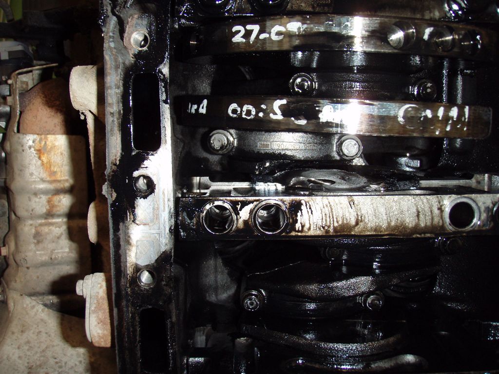

Tak tady je pár fotek zevnitř motoru.Po sundání olejové vany.Je tam vidtelně prasklý blok motoru a rošmelcované věci na klice.
Takže motor na odpis a udělal jsem dobře,že jsem koupil ten nový v Anglii.Jezdí báječně.

turbo je v poriadku?

visby píše:turbo je v poriadku?
Tam je asi jine nez tvoje :P
visby
Příspěvky: 2584
auto: Disco 2
Re: UMŘEL MI MOTOR TDV6
#104 Příspěvek od visby » 07 čer 2011 20:44
majkro píše:Tam je asi jine nez tvoje :P
ze ci to nebude zavada, co sposobila zadretie motora...

No pekny... tak tohle turbem urcite nebylo...

Mě to z těch obrázků připadá jako prasklá klika :?:

Taky mi příjde ukroucená, ale prasklé to je řádně, to musela být řacha! Řekl bych že se jeden válec kousnul a zbylých pět to přepralo :muscle !

eliott píše:Mě to z těch obrázků připadá jako prasklá klika :?:
Zdar,
přesně tak, jak říkáš, prasklá klika. Je tam , zřejmě dle mého názoru, únavový zlom, čož se nestalo ze dne na den, ale delší dobou. No každopádně motor na odpis.
Jak tady někteří psali, nebylo to turbem, ani rozpadlým EGRem ve válci atd.
Boudu jsme sice měli dole kvůli vlnovci, ale ta opravdu nemá nis společného s klikou motoru.
Jinak ostatní věci, jako vstřiky a hlavy, turbo, egry atd, má Radek na ND.
Mimochodem, v pátek dovezli další D3 s NEJEDOUC9M motorem a tam pro změnu ukápnul vstřik a předtím stačil propálit píst a vydřít válec, takže další motor na výměnu. To už je od ledna 4.
