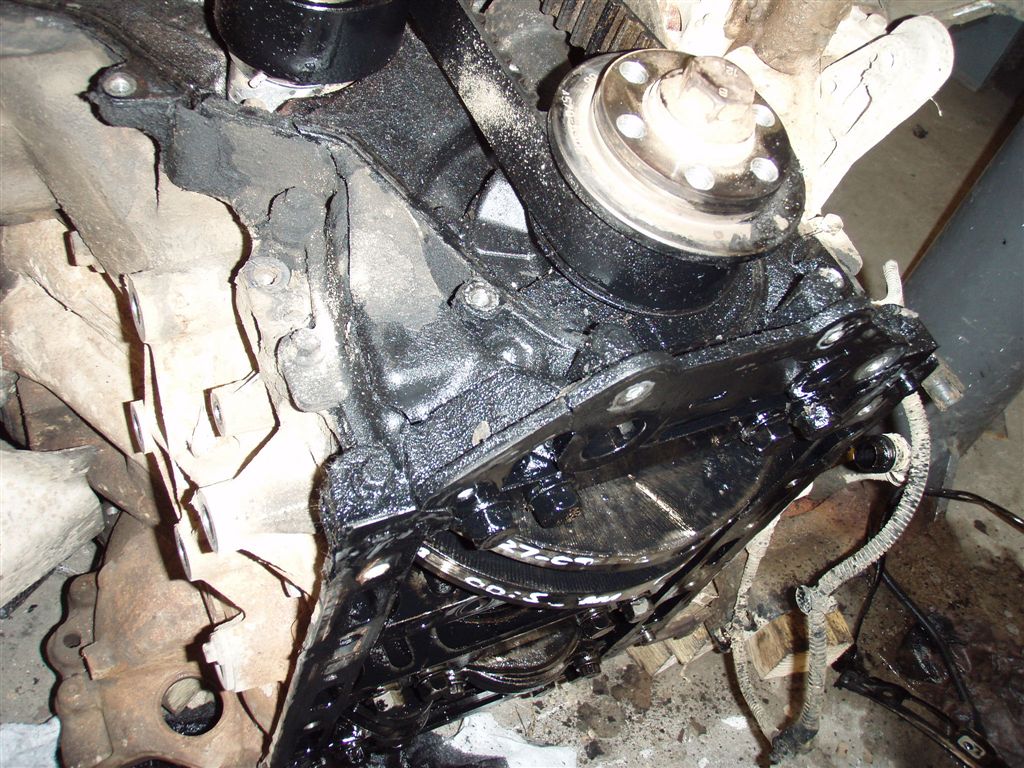

Tak tady je pár fotek zevnitř motoru.Po sundání olejové vany.Je tam vidtelně prasklý blok motoru a rošmelcované věci na klice.
Takže motor na odpis a udělal jsem dobře,že jsem koupil ten nový v Anglii.Jezdí báječně.

turbo je v poriadku?

ze ci to nebude zavada, co sposobila zadretie motora...majkro píše:Tam je asi jine nez tvoje

No pekny... tak tohle turbem urcite nebylo...

Mě to z těch obrázků připadá jako prasklá klika

Taky mi příjde ukroucená, ale prasklé to je řádně, to musela být řacha! Řekl bych že se jeden válec kousnul a zbylých pět to přepralo

Zdar,eliott píše:Mě to z těch obrázků připadá jako prasklá klika
přesně tak, jak říkáš, prasklá klika. Je tam , zřejmě dle mého názoru, únavový zlom, čož se nestalo ze dne na den, ale delší dobou. No každopádně motor na odpis.
Jak tady někteří psali, nebylo to turbem, ani rozpadlým EGRem ve válci atd.
Boudu jsme sice měli dole kvůli vlnovci, ale ta opravdu nemá nis společného s klikou motoru.
Jinak ostatní věci, jako vstřiky a hlavy, turbo, egry atd, má Radek na ND.
Mimochodem, v pátek dovezli další D3 s NEJEDOUC9M motorem a tam pro změnu ukápnul vstřik a předtím stačil propálit píst a vydřít válec, takže další motor na výměnu. To už je od ledna 4.

som sa pytal preto, ze mi vcelku sedel radkov popis na to ked si motor cez turbo natiahne olej a nekontrolovatelne vyskoci do otacok (kde sa nieco urve)...TomBofB píše:Jak tady někteří psali, nebylo to turbem, ani rozpadlým EGRem ve válci atd.
