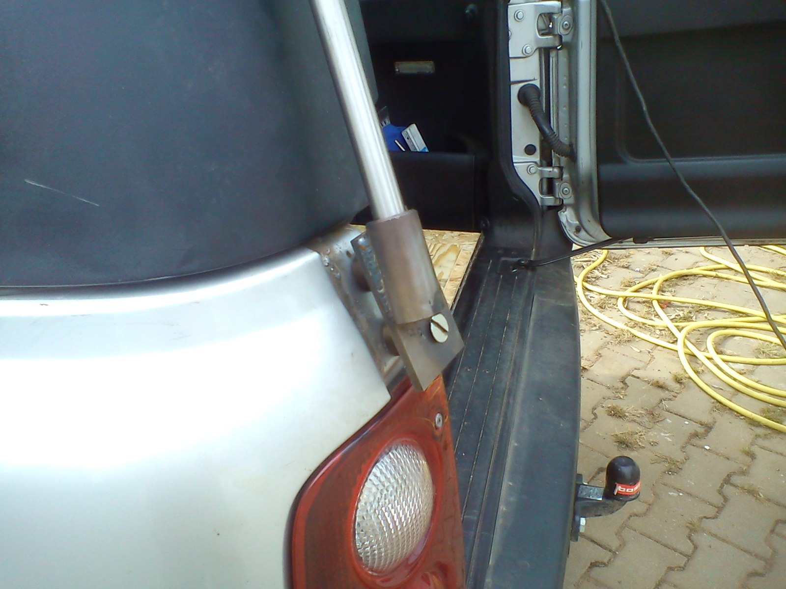

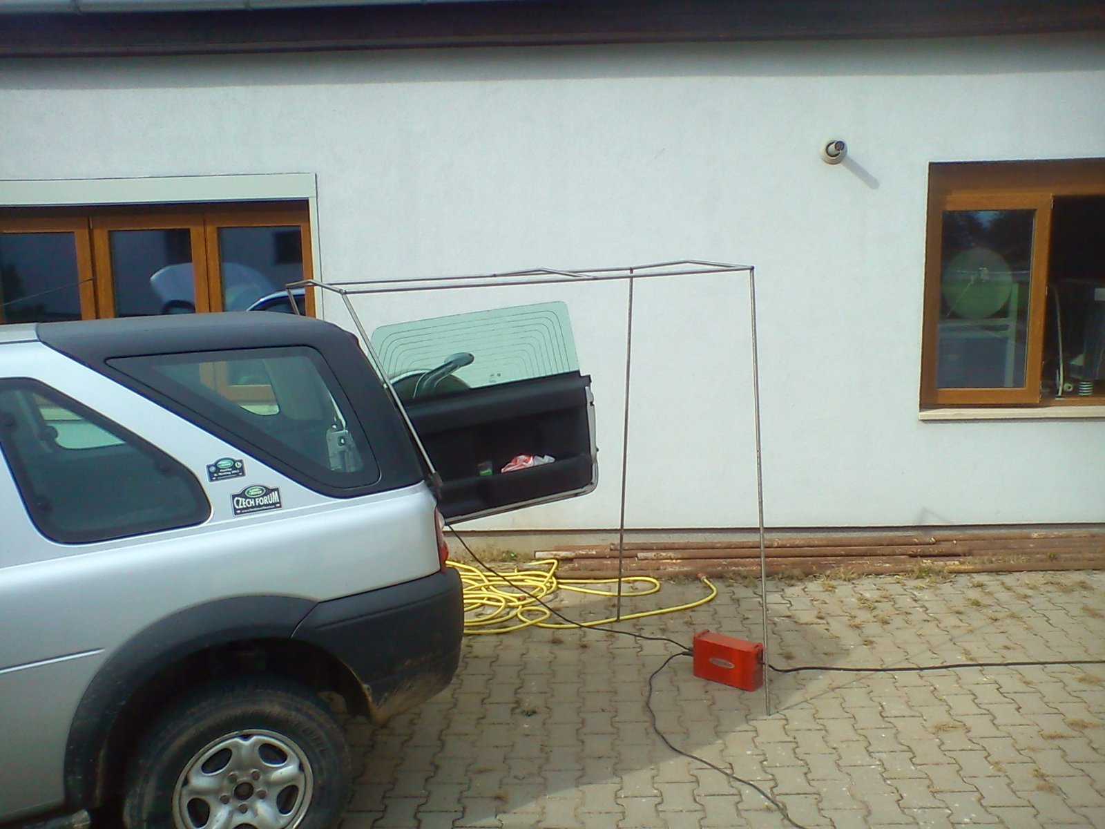

Juj,tohle vlákno mě nějak uniklo,nemusel sem vymýšlet vymyšlené. Nic méně já už mám téměř hotovo,bohužel ve free to spaní jinak než prodloužením kufru a přístřeškem nepůjde. Hagusy nemám a kvůli drahému střešnímu stanu je kupovat nehodlám. Víc sem toho napsal ve vláknu : kolik je tu tichých bláznů. Ty fotky tam jsou ze stádia bádání a vývoje,ale v základě se to moc nezměnilo,jen to je všechno max. zjednodušený kvůli rychlosti sestavení a hlavně kvůli mojí lenosti. Přidávám fotky konstrukce...když sem ji skládal asi popátý tak mě to trvalo asi 3 minuty. Tenhle týden jedu k chlápkovi kterej mě na to ušije ten přístřešek (bude mít kromě krycí plachty i všitý cosi jako stan kolem ložné plochy). Na radu jiných budu ležet na molitanu min. 5 cm,ten taky zabere v autě nejvíc místa. Až bude komplet hotovo hodím sem celou sestavu.

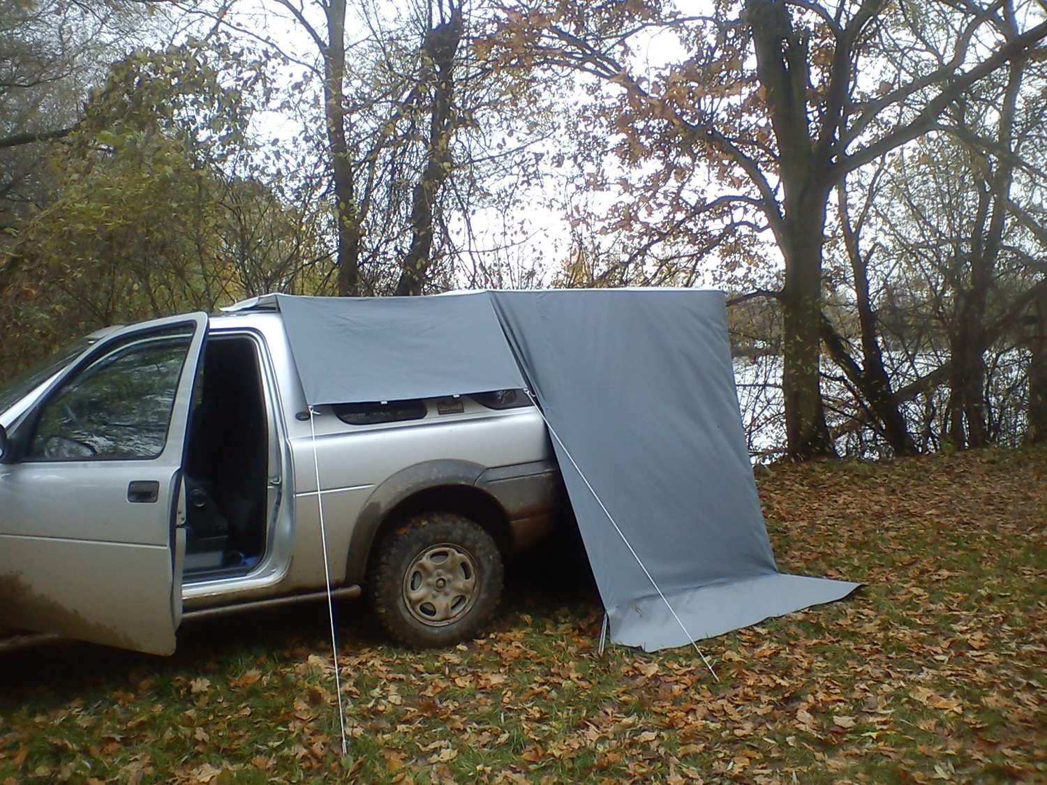

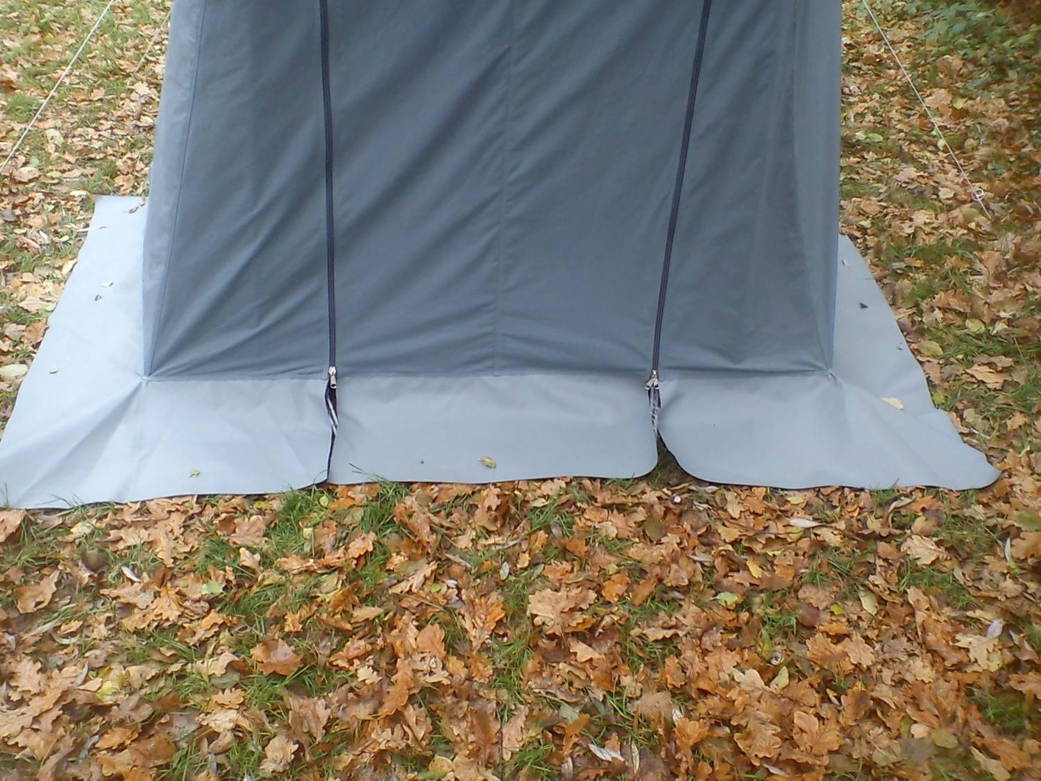

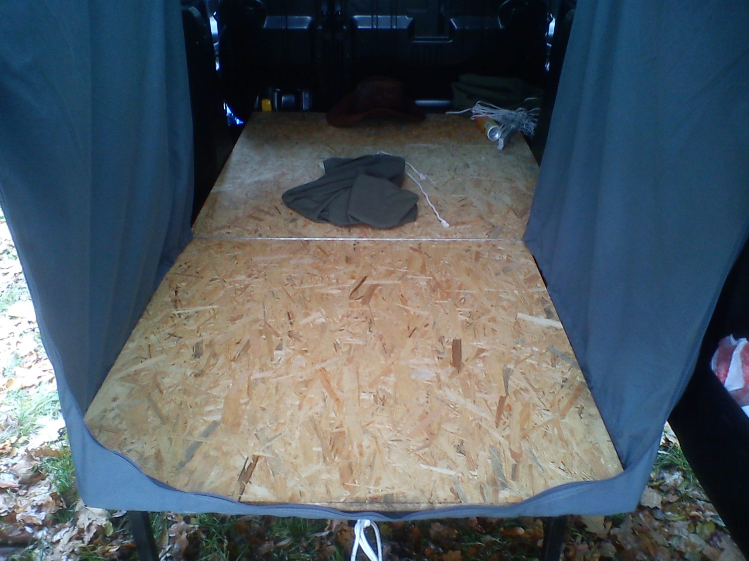

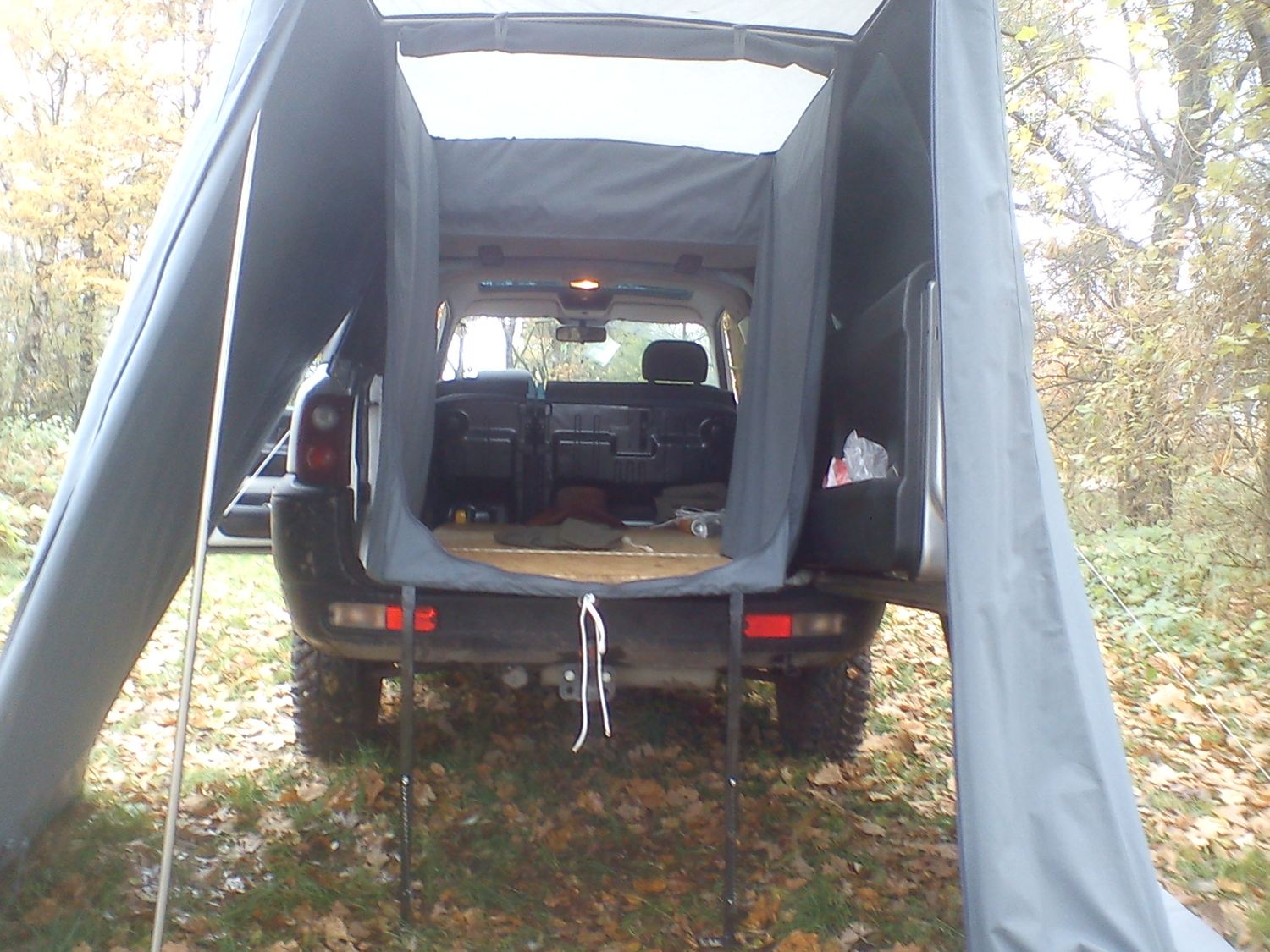

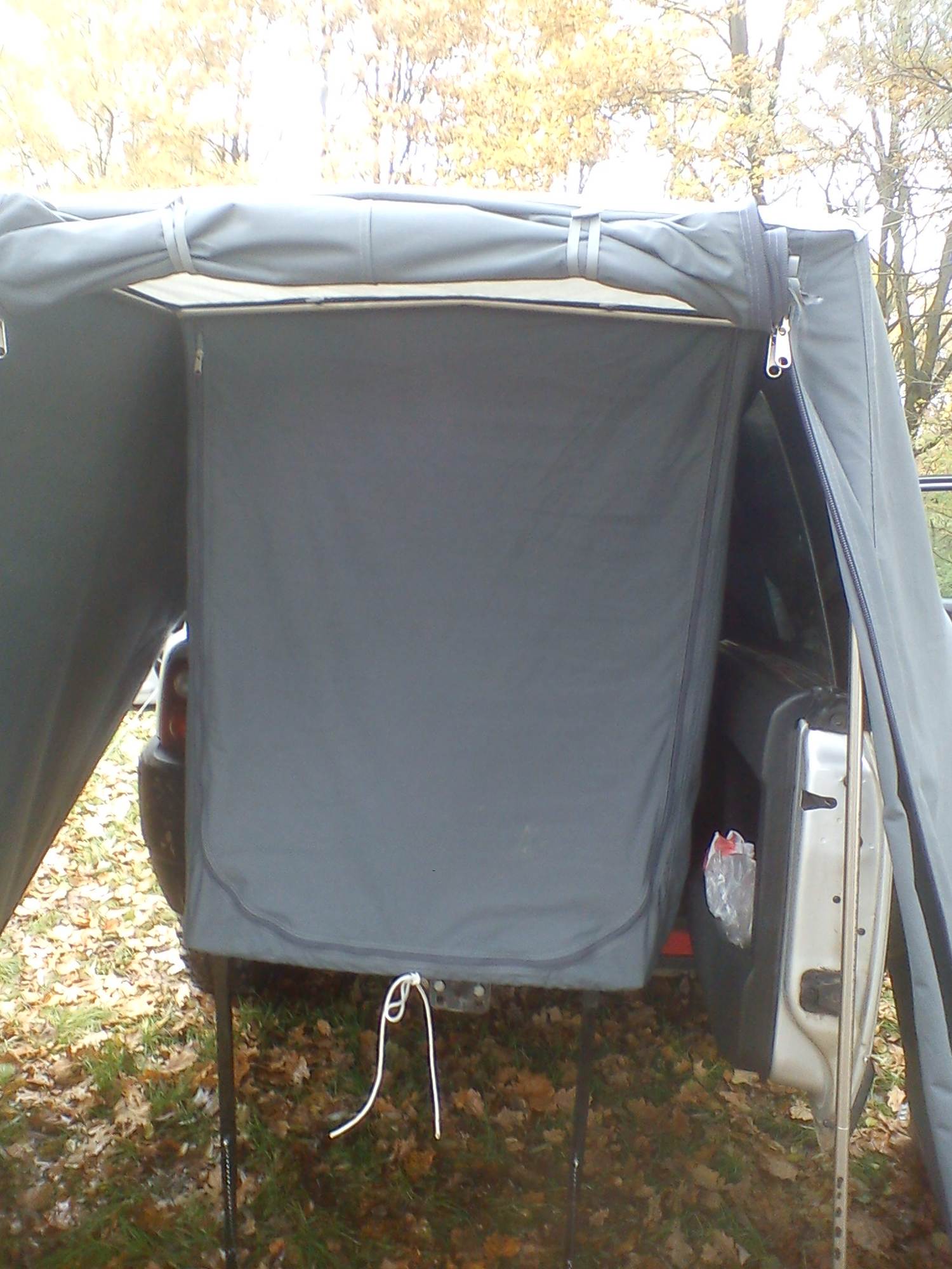

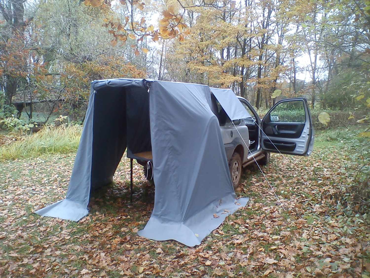

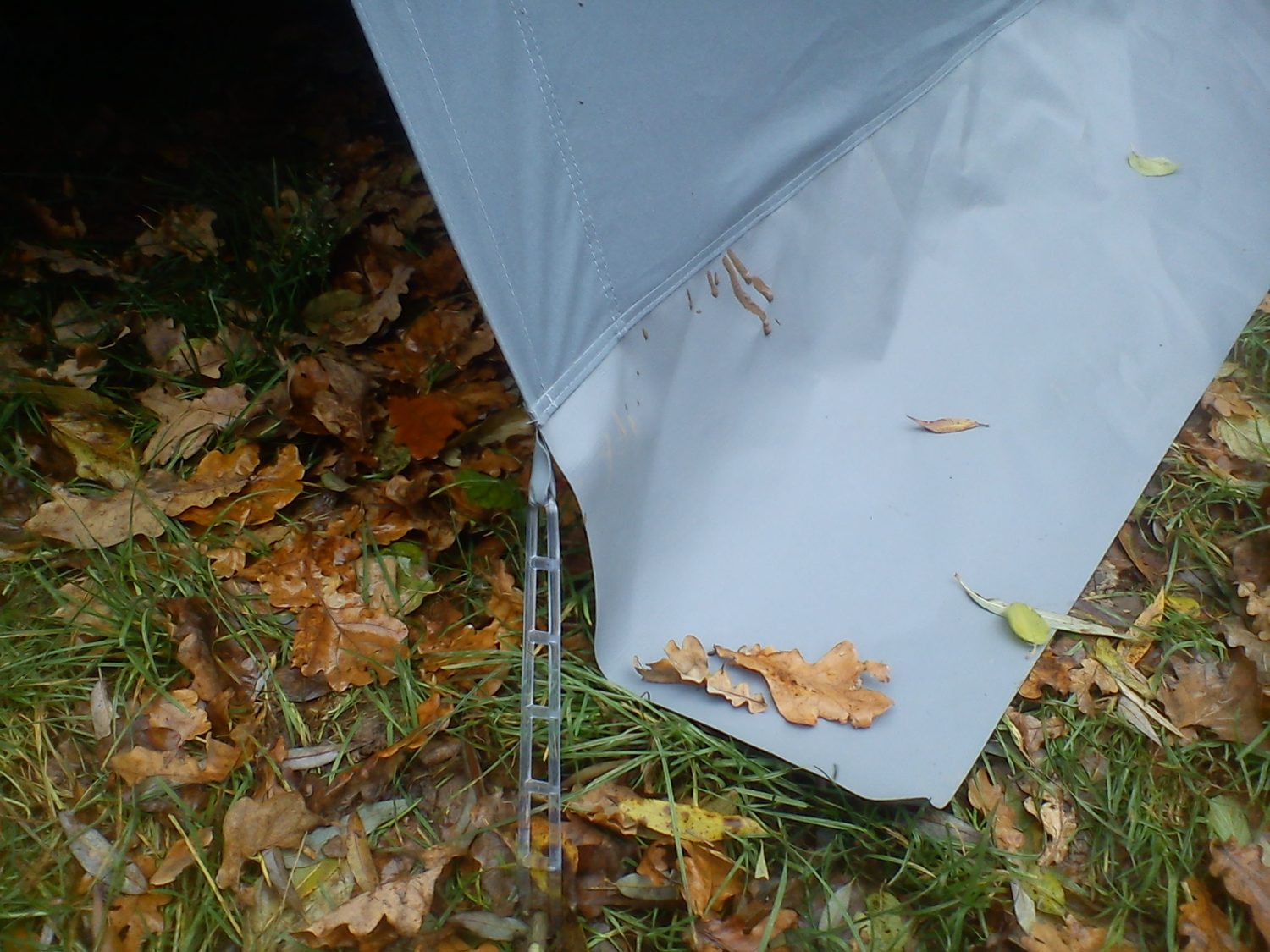

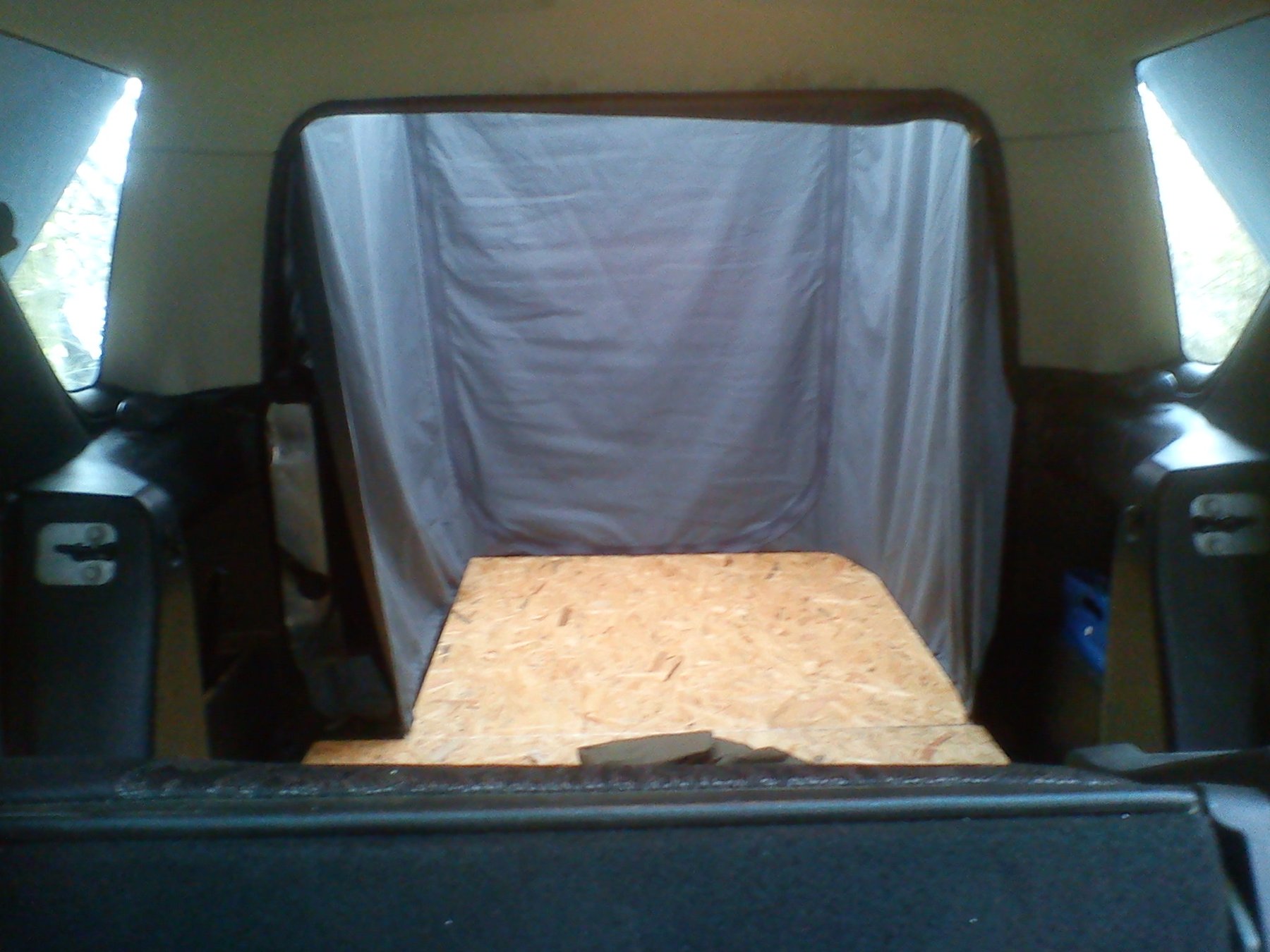

Tak po delším snažení mám spaní ve Free z 95% vyřešeno. Nerezovou samonosnou konstrukci jste asi už viděli (bez nutnosti kolíkování trubek,stabilitu zajišťují trny a kožené zapouzdření vrchní krycí plachty),přidávám pár foto kompletního řešení i se (stanopřístřeškem). Upozorňuji že stan není řádně napnutý bo sem spěchal abych nezmokl.Na střechu je použit zesílený poloprůsvitný nepromokavý materiál,zbytek plachtoviny je klasická stanovka. Spodek který leží na zemi je z vysoce odolného pogumovaného materiálu. Ukotvení k zemi je pomocí tzv. žebříků,zavírání obou(dveří) na kvalitní oboustranné zipy,líbí se mi možnost vyrolování a zajištění obou dveří. Zbývá mi dořešit utěsnění vnitřního stanu kolem ložné plochy(to je těch zbývajících 5 %). No ale to už mám v hlavě. Systém dvojích dveří jsem zvolil vzhledem k nutnosti celoročního používání...no v zimě ale radši nějak přitopím... :chuckle Použitím vnější plachty jsem získal dostatek prostoru pro uložení mých četných rybářských potřeb a jinýho bordelu. I když nejsem zvyklý dělat někomu reklamu,tak můj veliký dík za neskutečnou trpělivost a ochotu patří firmě Indios...protože všichni ostatní mě poslali s mými požadavky do....víte kam.

Další...
