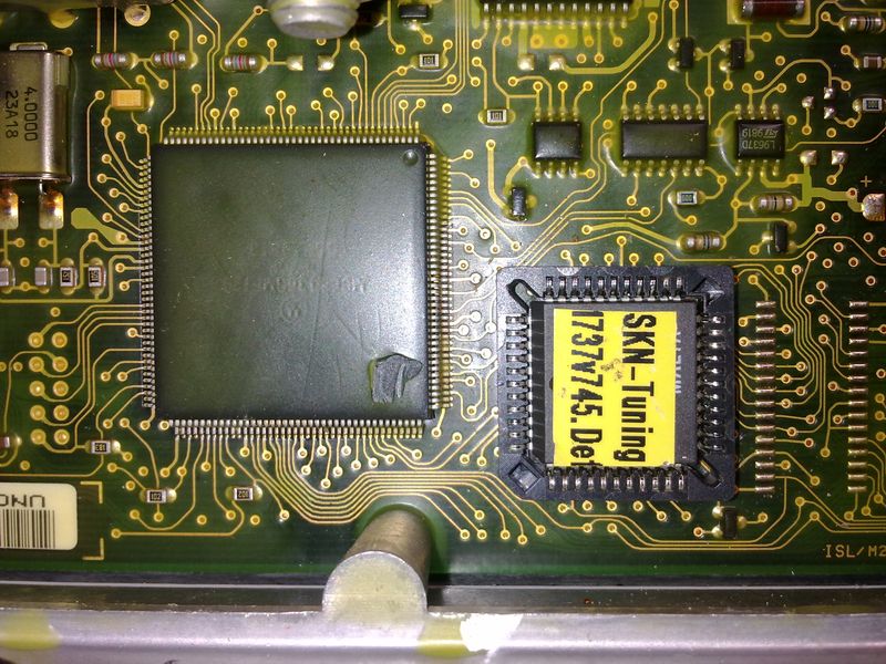

Tak jsem otevřel řídící jednotku pro D2 s automatem a konečně jsem přišel na to, na co jsou jinak prázdná místa na plošném spoji - je v ní víc součástek, konkrétně těch, co souvicí s CAN sběrnicí pro komunikaci s řídící jednotkou automatické převodovky.
Na první pohled to vypadá, že by jednotka z automatu měla jít přestrojit na manuál, opačně ale ne.

Tak jsem v sobotu dal Milošovi na testování jednotku se dvěma mapama s možností přepínání a po pár telefonech auto jezdí a přepínat to jde. Sice né za běhu motoru a jsou tam ještě nějaké drobnosti, ale podstatné je, že to jde a není to až tak složité. Takže teď už jenom vylepšit systém přepínání z relátka na něco lepšího a ovládání připojit na nějaký volný pin řídící jednotky a je hotovo.

Tak další drobnost - Boost Box - né že bych to vymyslel, to už udělali jiní, ale první prototip co jsem udělal já, leží na stole. Je to jednoduchá krabička, co trošku oblbne řídící jednotku, aby se dalo nastavit plnění z turba na vyšší tlak a jednotka u toho nepadala do nouzového režimu. Samozřejmě tomu musí být přizpůsobena mapa v řídící jednotce, aby se to naplno využilo.
Je to sice takové technicky né moc elegantní řešení, ale funguje. Elegantní řešení by bylo posunout hodnotu limitu v řídící jednotce, ale asi to jednoduše nejde a TD5ka není jediné auto, kde se to moc nedá.

Já jsem dneska kromě dokončení montáže šnorchlu, otestoval jednotku z automatu přeprogamovanou na manuál a vypadá to, že to funguje. Akorát to byl Euro3 automat, tak to hlásí nějaké nesmyslné chyby. Ještě to musím porovnat s jednotkou z manuálu, jestli to jede stejně. Výkonu je dost - na dálnici jsem to vyhnal na 160km/h a auto by šlo ješte víc, akorát kola už to moc nedávají a točit motor přes 4000ot taky není to pravé.
A dál jsem vyčistil tlakové čidlo co je v sání (měří tlak vzduchu za turbem) a vypadá to, že jak bylo zašvihané, tak proměřovalo a auto mělo snahu kouřit. Ještě to otestovat se stejnou jednotkou a uvidím, jestli se to potvrdí. Na více místech už jsem četl, že vyčištění motoru pomůže a dává to i smysl, protože tohle je čidlo, které se používá pro regulaci motoru. Teda spolu s váhou vzduchu, ale tohleto je rychlejší.
