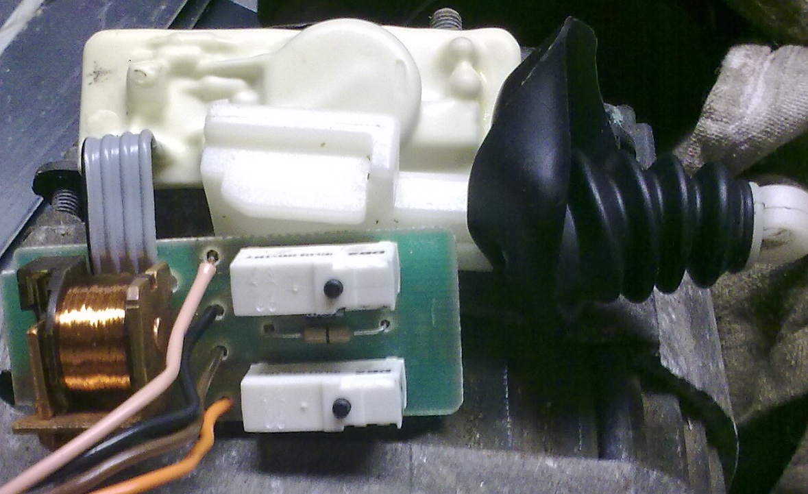

central na soferovej strane po rozobrani je dost cudny kedze tam nieje ziaden motorcek ktory by to pohanal lebo to niekedy reagovalo aj zo zavoznikovej strany :hmm:

#11 Příspěvek od brudr » 12 črc 2011 20:54
Mam takovej pocit ze tam zadnej motorek neni.Jsou tam dva magnety(nebo co)a do tech jde elektrina.Jeden to otvira a druhej zamyka.Tak to vypada ze do jednoho nejde stava.Doufam,ze jsem to napsal zpravne. :wink: :lol:

#12 Příspěvek od peto » 12 črc 2011 21:35
aj podla mna to tak funguje ale nesom si isty na 100%
schemu som nasiel ale nepomohla mi :angry tak to vyzera ze sa nato vybodnem a spravim to ked budem mat chut sa stym bavit :Pohoda:
