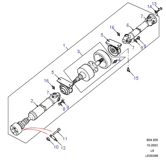

PavelU
Příspěvky: 5182
tel.: +420 603716996
Re: Prosím pomozte LR Free
#9 Příspěvek od PavelU » 05 říj 2009 14:02
Tady máš sestavu z Microcatu na které je zřejmé, že se manžeta samostatně neprodává, jedině nějaká náhražka, nebo něco podobného upravit... :wink:
